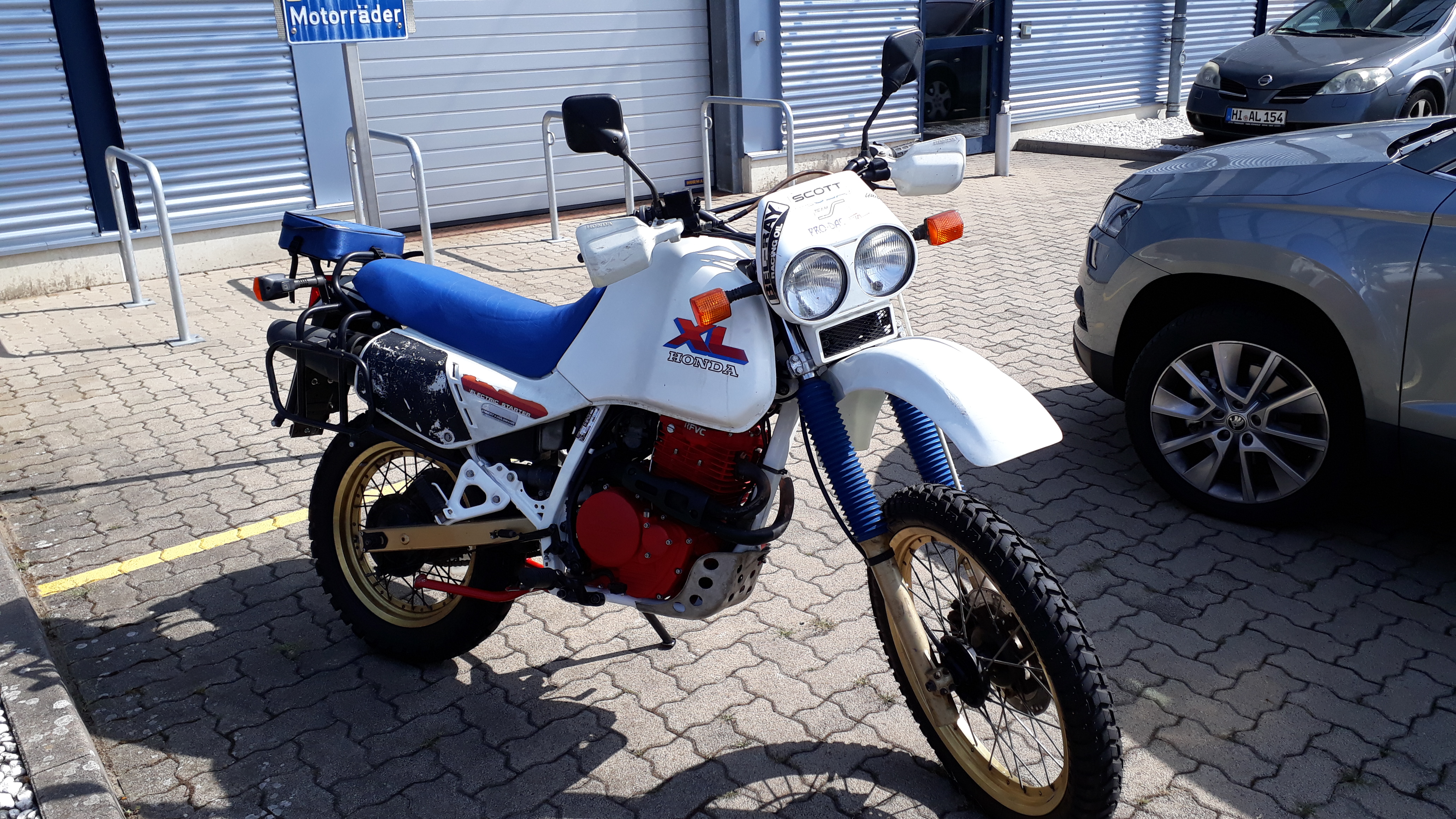

möchte euch mal meine XL vorstellen, die ich mal als Vorgänger der Domi bezeichnen möchte (Bild siehe Anhang)
Habe sie für 400 Euro als Wrack mit viel Zubehör als Winterprojekt gekauft. Dachte ich stecke mal 500 bis 800 Euro rein :lol:
Es wurde dann aber über 2 Jahre und mehr als das doppelte an Investitionen. Je mehr ich angefasst habe, desto mehr Gammel, Rost, verschlissenes und kaputtes Material bekam ich in die Hände. Bis sie lief, war folgendes erforderlich: Rahmen gestrahlt und gepulvert, Motor komplett zerlegt und überholt (Zylinder gehont, neuer Kolben und Ringe, neue Steuerkette und Spanner, neue Simmerringe, Kupplungslamellen, O-Ringe, Ventile neu eingeschliffen, neue Ventilschaftdichtungen, Schaltwelle getauscht, Edelstahlschrauben, Stehbolzen, Farbe, ...), Reifen neu, Elektrik instandgesetzt, Batterie neu, Hinterradlager neu, Kettensatz neu, Kettenschleifer neu, Tacho repariert, Tachowelle neu, Kupplungszug neu, Bremssattel überholt, Vergaser überholt (Aufzählung nicht vollständig)
Und so ganz fertig ist sie immer noch nicht. Hat jemand zufällig noch zwei Seitendeckel von dem Modell rumliegen? Bei meinen sind die langen Stecknippel weggebrochen und es sind einfach keine mehr zu bekommen :cry:
Würde mich über jegliche Rückmeldung freuen!
Gruß, Rainer

Ich danke euch. Ist teilweise echt schwer, bei der "LM" an Teile zu kommen. Für die "R" ist auch wegen der produzierten Stückzahl wesentlich mehr auf dem Markt.
Es gibt da einige Teile, die speziell für dieses Modell entwickelt wurden, wie z.B. die Alu-Schwinge und der 28-Liter-Tank (!). Der Motor hat einen Kick- und E-Starter wie die erste Domi. Honda hat sich auch bei anderen Modellen bedient, wie z.B. der "XR" (untere Gabelbrücke aus Alu) und der Transalp (Hauptbremszylinder, Bremssattel).
@ Andreas_NRW: An der Innenseite der Seitendeckel sind je ein langer und ein kurzer Stecknippel zu dessen Befesitung. Die kurzen (vorne) werden in den Tank gesteckt und die langen (mittig) in den Rahmen. Die langen haben am meisten Belastung und brechen ab (auch altersbedingt).
Ich suche also die beiden Seitendeckel - oder jemanden mit einem 3D-Drucker, der mir die Nippel herstellt. Hier ein beispielhaftes Bild, wie die dann ungefähr aussehen:
