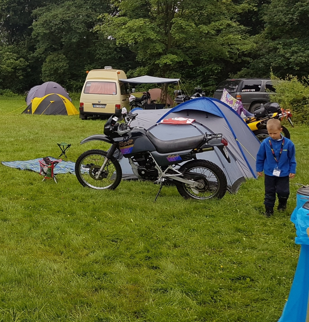

Ja Klaus beim 2018 treffen war eine wir sind bei der Ausfahrt sogar in der gleichen Gruppe gefahren. Hier noch ein Bild vom Treffen
- Screenshot_20190923-133317_Samsung Internet.jpg (1.08 MiB) 3972 mal betrachtet
