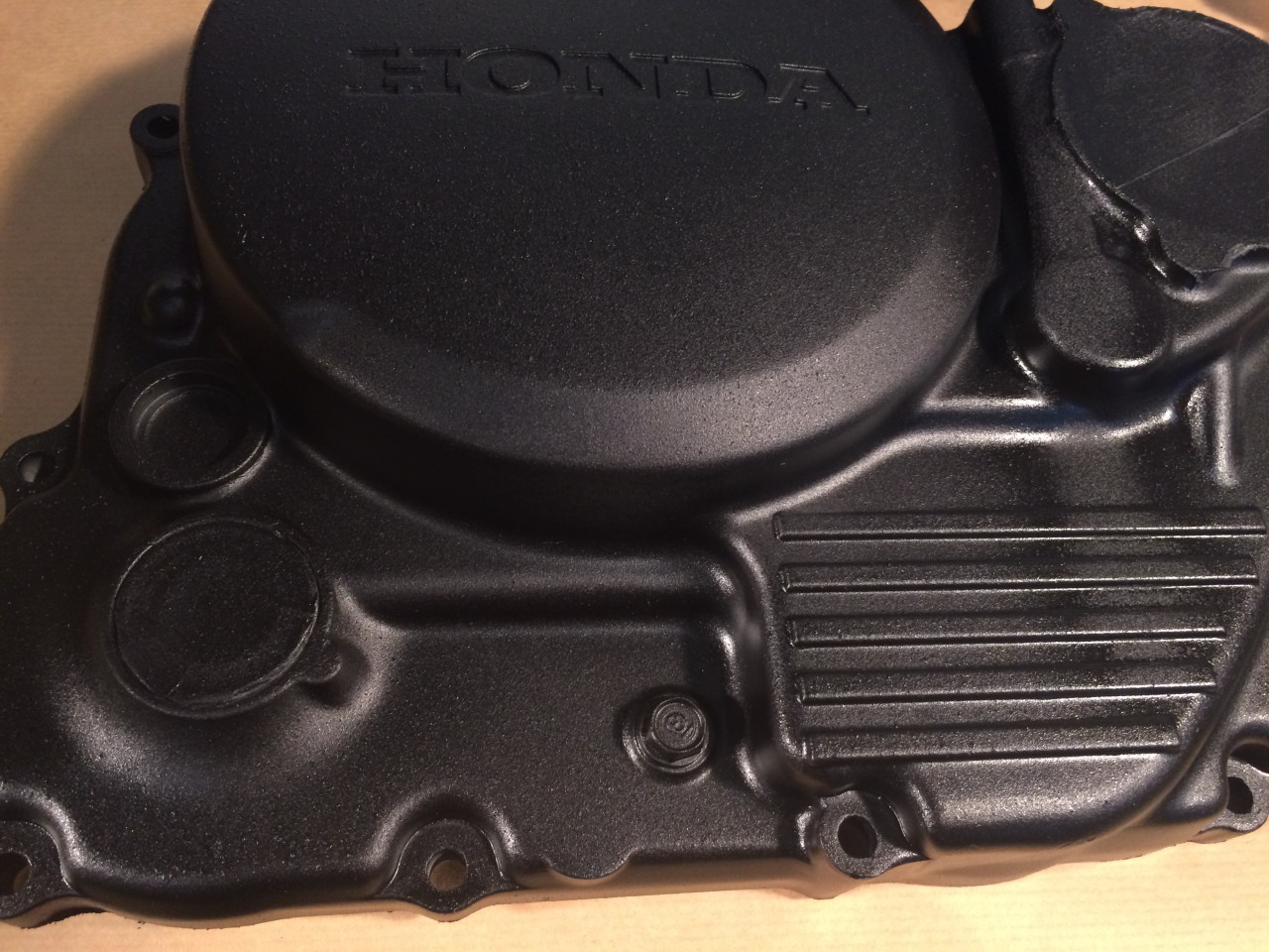

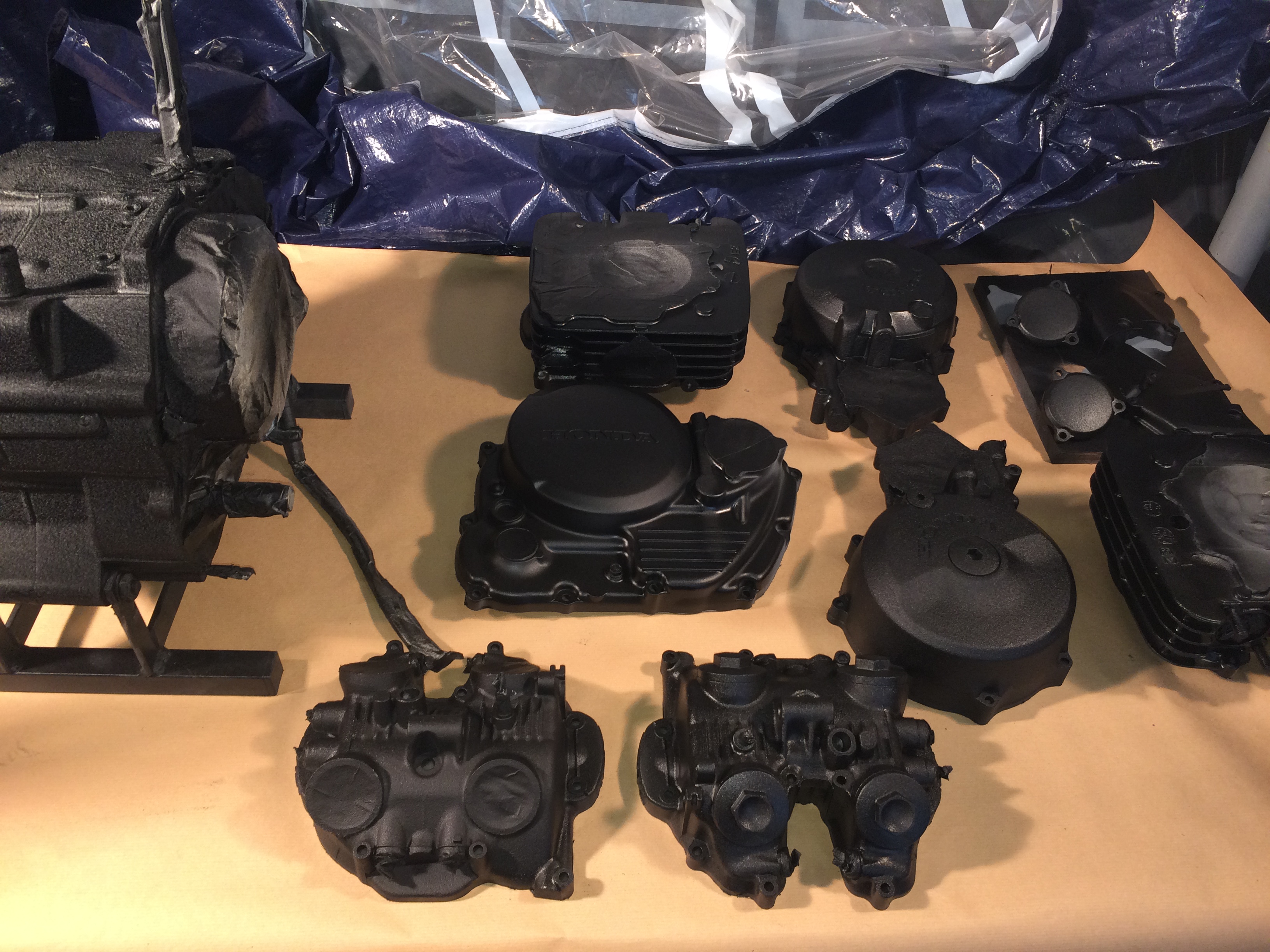

Da mein Zylinder noch beim hohnen ist habe ich meine Zeit mit reinigen, abkleben, reinigen, abkleben, abkleben, abkleben und abkleben verbracht.
Eine langwierige Arbeit die sich gelohnt hat.
Die nächsten Tage kommt mein Zylinder wieder und wird die gleiche Farbenfreude erleben wie die anderen Teile.

Savethetracker hat geschrieben: Mo 21. Okt 2019, 19:06Da mein Zylinder noch beim hohnen ist habe ich meine Zeit mit reinigen, abkleben, reinigen, abkleben, abkleben, abkleben und abkleben verbracht.
Zuletzt geändert von BinDo am Mo 21. Okt 2019, 20:08, insgesamt 1-mal geändert.

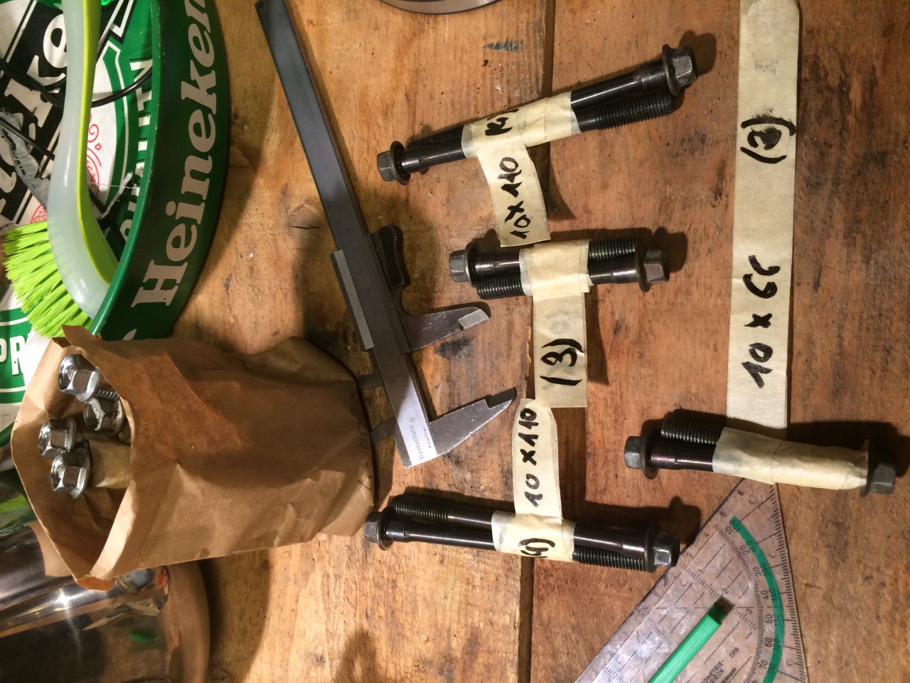

Savethetracker
- Beiträge: 103
- Registriert: So 29. Okt 2017, 17:11
Savethetracker
- Beiträge: 103
Re: Motor verschluckt sich im Standgas und stirbt

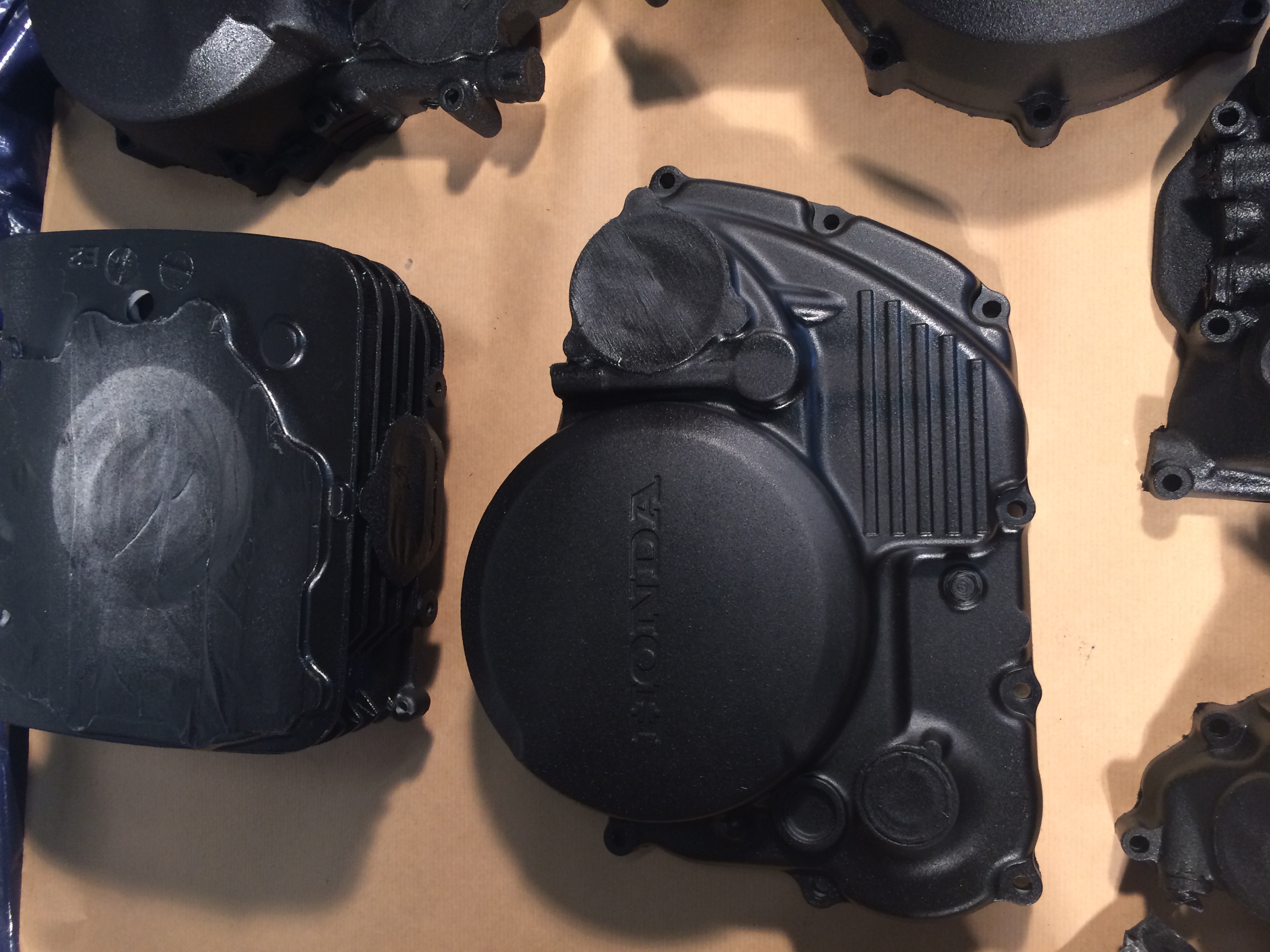

Danke dir.BinDo hat geschrieben: Mo 21. Okt 2019, 19:55
... sieht aber auf den Bildern recht schick aus und hat sich somit doch schon gelohnt.

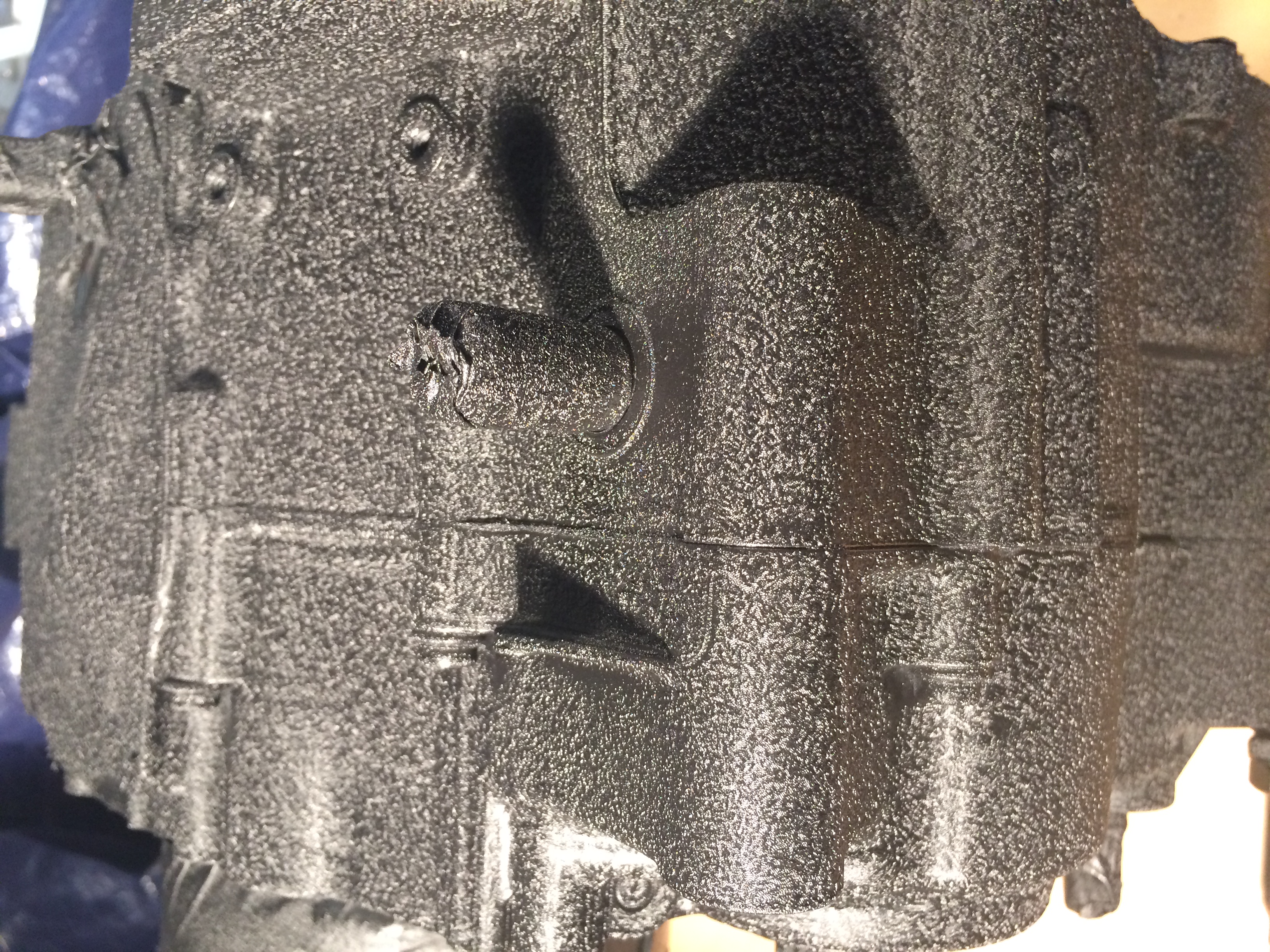

Ich hab 1,5 Tage alle Dichtflächen gereinigt und entfettet. Alles sauber verklebt.
Dann die zu lackierenden Oberflächen nochmal entfettet. Alles lackiert und die zweite Dose sprotzt.... nachts um 2h
Kurz ausgerastet und dann einfach weitermacht mit der dritten Dose.
Hatte gehofft die Deckel wären alle ein wenig glatter. Aber finde diese Optik inzwischen ganz cool für meine Domi.
NX>1
Der Lack ist bis 177°c hitzebeständig, nach dem was ich gelesen habe!
Reicht das wirklich aus für ein Motor Gehäuse oder hab ich da was falsch verstanden?
Savethetracker
- Beiträge: 103
Der Wrinkle Lack bis 177C.
Der Satin schwarze bis 288C.
Wenn ich mir die durchschnittlichen Öltemperaturen angucke (mit 100 bis 120C), abzüglich Wärmeleitkoeffizient phi des Gehäuses und anzunehmender, durch Fahrt zugeführter Kühlung t hab ich zumindest für den Rumpf Luft nach oben.
Hab alles daran gesetzt es dem Lack gemütlich zu machen.
Warm, trocken, lange heiß trocknen.
Ob er langfristig hält weiß ich nicht.
An den Autos hält er sehr gut.
NX>1
Ah okay,
Dann halte uns schön auf dem laufenden, wie es dir so ergeht!
Hab nämlich auch noch einen Motor mit Loch im Kolben Zuhause, den ich mittelfristig wiederbeleben möchte!
Brauch nur noch jemand für die Technik, daß mit dem lackieren würde ich dann selbst übernehmen!
Sieht auf alle Fälle klasse aus, wünsche dir daß es auch gut hält.
GRUß
GRUß

Sieht prima aus, auch das gesprenkelte.
- Beiträge: 6226
Sieht interessant aus der Lack auf dem Kerngehäuse
Bin mal gespannt wie das nachher alles so als Komplett-Motor wirkt.
Warum sehe ich 2 Zylinder wenn einer beim Instandsetzer ist? Geht der Trend zum Dritt-Zylinder?
Warum hat der eine Kopf die Ventildeckelchen drauf? Bleiben die schwarz?
Polierst/schleifst Du das RFVC auf dem Zylinderkopf wieder auf Silber ?
Fragen über Fragen
Fragen über Fragen
Savethetracker
- Beiträge: 103
Moin,
Das sind alles sehr berechtigte Fragen...
auf die ich noch keine Antworten kenne.
Du siehst alles zweimal:
Köpfe
Kopfdeckel
Etc
Zylinder sind beide noch nicht lackiert.
Plan ist das der „gute“ Motor komplett schwarz wird und goldene Kappen und Schrauben bekommt.
Der andere Motor soll schwarz werden mit polierten Schrauben und Kappen.
Ob ich die Schriftzüge poliere weiß ich noch nicht. Das entscheide ich wenn ich das gesamt sehe.
Köpfe
Kopfdeckel
Etc

anders als der Anschein es vermuten lässt ist auch der Wrinkle-Lack glatt.
Es erinnert ein wenig an Hammerschlag Farbe (neudeutsch wohl wrinkle).
Aber auch ich bin auf langfristige Ergebnisse und Resultate gespannt.

Der Block, das sieht aber anders aus als Hammerschlag.
Kenne jetzt die Bezeichnung nicht aber z.B. frühe Zeiss Mikroskope hatten diesen
und sogar die Ventildeckel zweier Honda Automotoren. Eine Serie des NSX und einer der Prelude Motoren (der BA4 mit 4 Rad Lenkung).

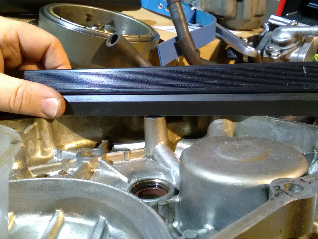

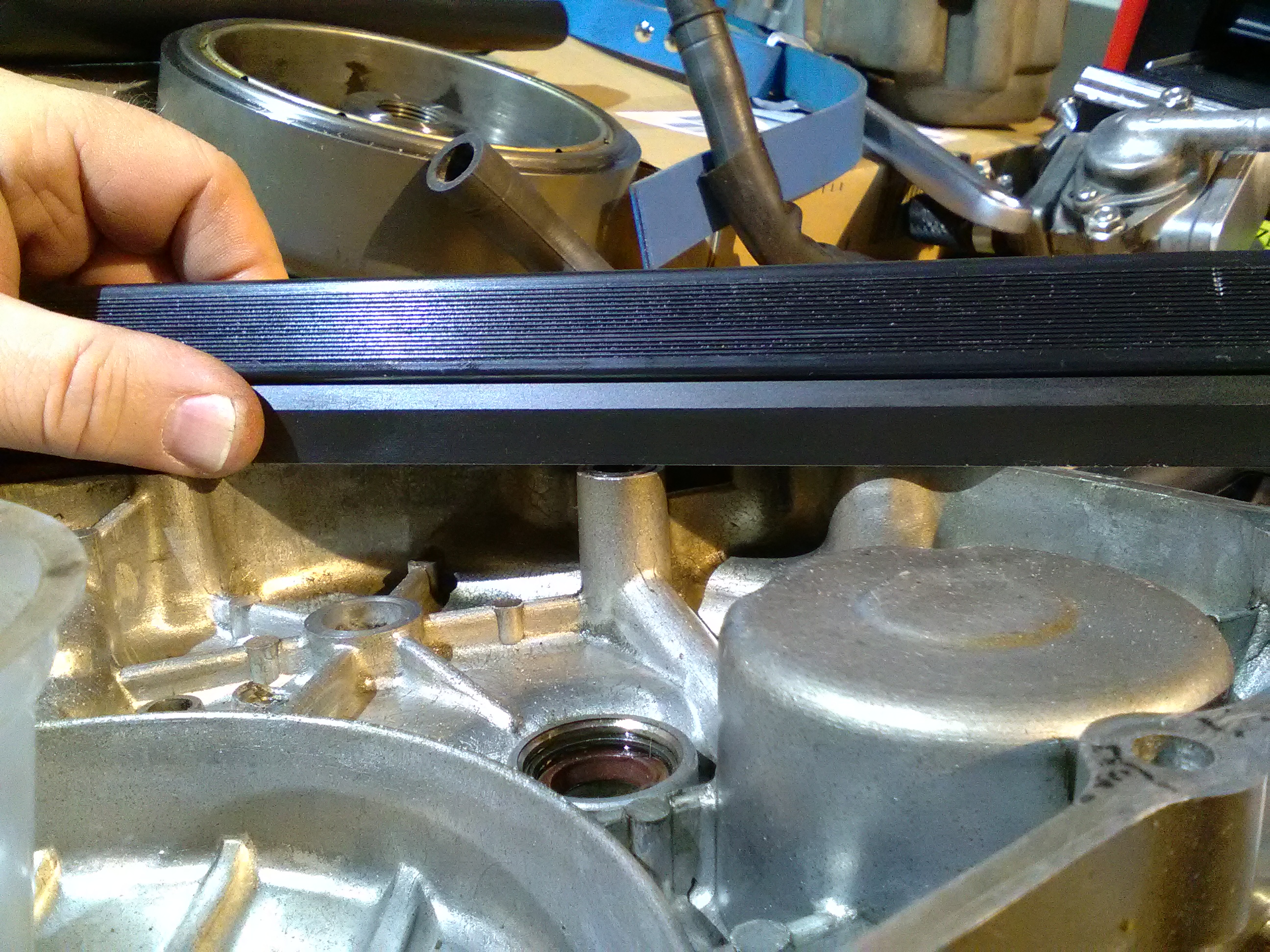

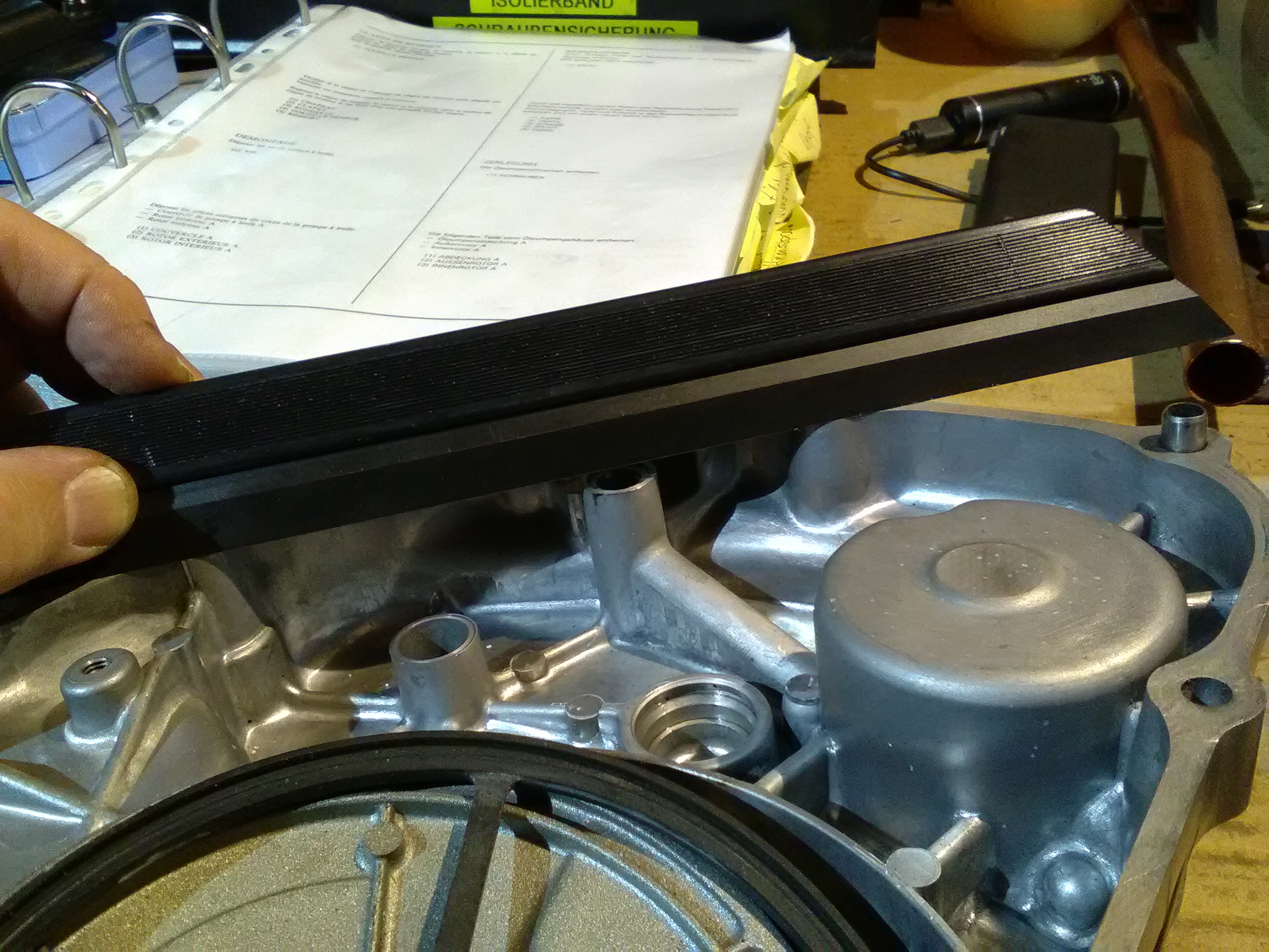

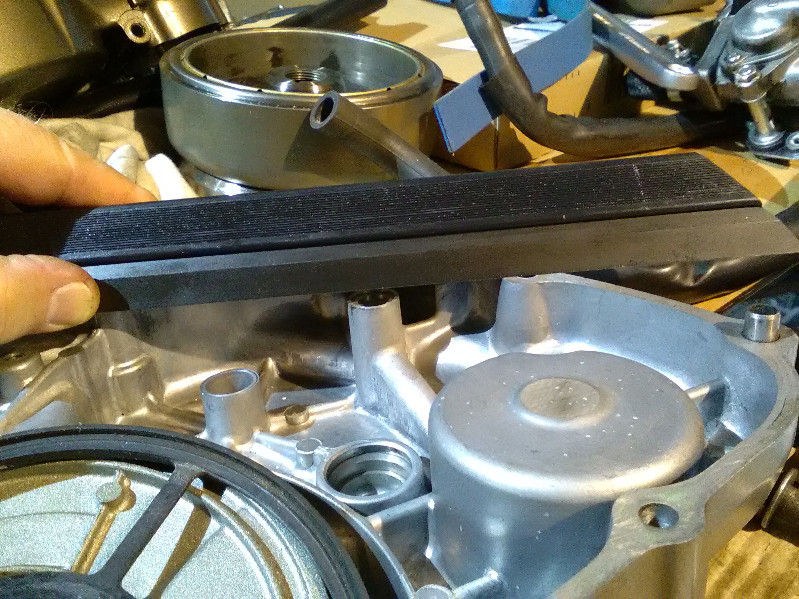

Kann mir jemand erklären warum die Kupplung wie blockiert scheint?
An der Kupplung war ich nicht dran sondern hatte nur die Deckel ab.
Beim montieren greift die Hülse problemlos in den Druckmechanismus lässt sich allerdings keinen mm bewegen. ;-(
