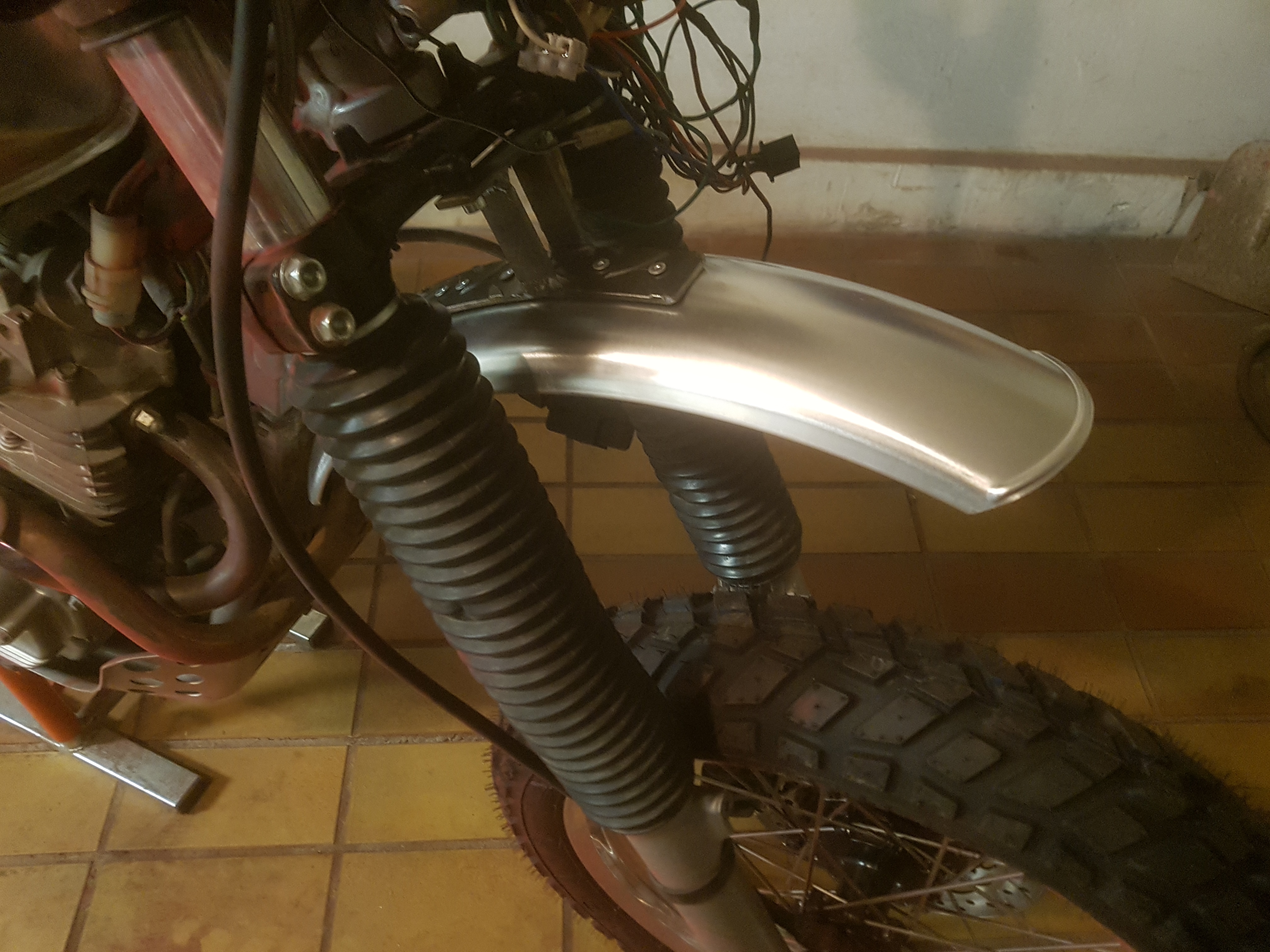

So Männers, am WE ein wenig Zeit gehabt um den Frontfender zu bauen. Ich habe tausendmal überlegt und ans Mopped gehalten, ob er denn jetzt niedrig an Reifennähe montiert wird oder doch höherliegend im Cross/Enduro Look. Ich konnte mich einfach nicht entscheiden. Die Tatsache viel von den schönen 110er Heidenau sehen zu wollen haben meine Entscheidung dann zu gunsten eines hochliegenden Fenders geleitet.
Bezüglich der Sitzbank habe ich mich für Braun entschieden, da ich mich eigentlich von der Referenzsitzbank überzeugen lassen hab. Seite zuvor. Dieses alte dunkle Leder im "used" look in Verbindung mit dem Stahl Look /Brat Style des Bikes haben mich überzeugt. Das leder ist ja sehr dunkel. Daher kam mir Schwarz so schlicht und einfach vor. Darüberhinaus denke ich dass der "used" look bei dunkel braun etwas besser wirkt als bei Schwarz da das braune Leder etwas mehr farbunterschiede hergibt.

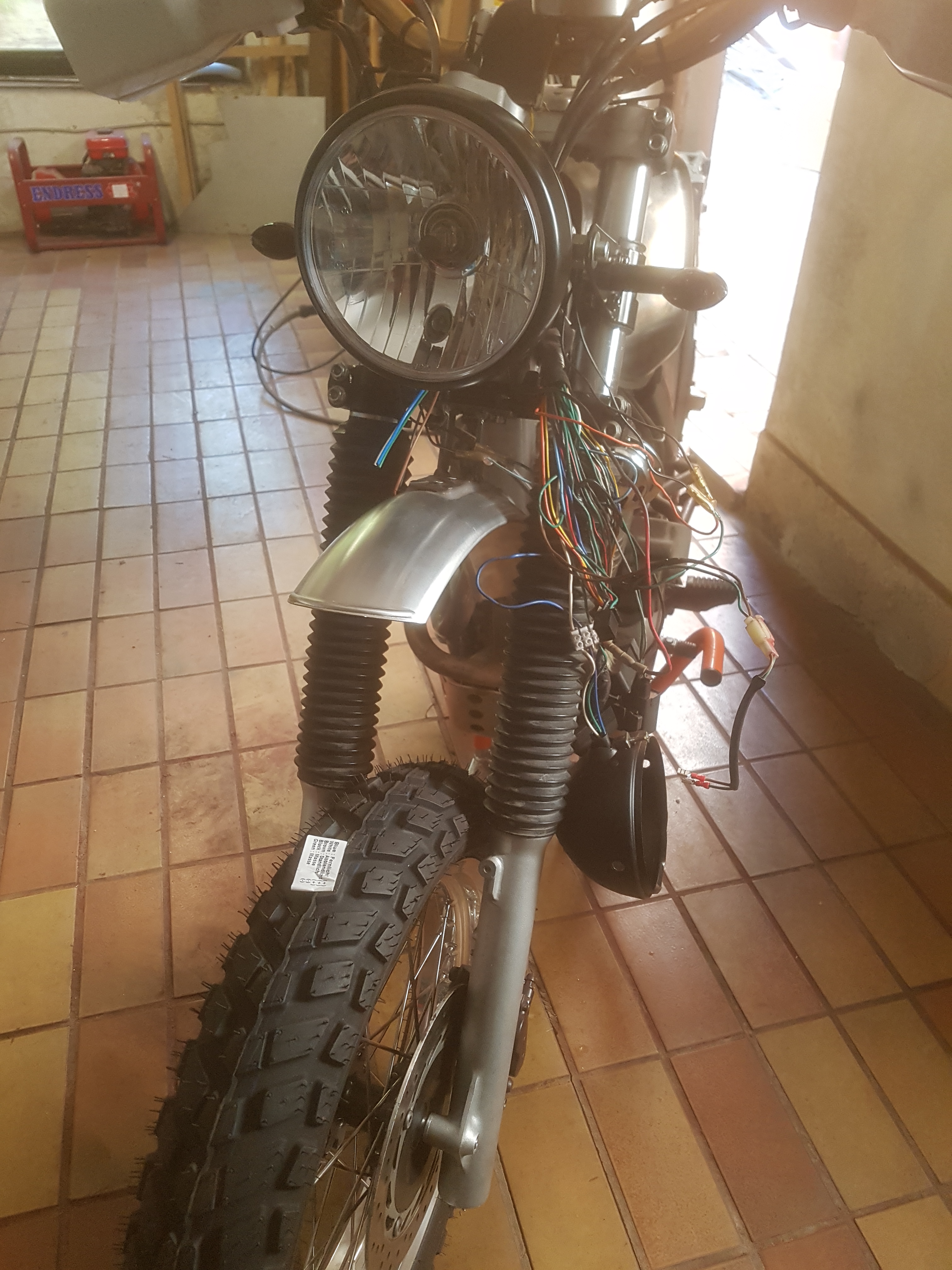

Sehr geiles Projekt. Vom Photo her muss ich aber sagen, dass mir der Frontfenderhalter etwas klobig erscheint. Bleibt der so sichtbar?
Das seitliche Kennzeichen ist auch nicht so meins. Aber das soll dein Werk nicht schmälern. Hast meinen vollen Respekt.

Danke Jakobjogger. Der halter ist eigentlich sehr klein. Wirkt sehr gross auf dem Bild. Es handelt sich dabei um 20 x 4 mm Flachstahl. Also sehr klein eigentlich. Nichts desto trotz kommt vorne ja noch der neue grosse 7.5 zoll Scheinwerfer hin und vermuttlich noch ein anderes schönes Exquisit. Vermutlich eine kleine Ledertasche (rund) aus dem 2. Weltkrieg. Die kabel da alle muss ich ja eh noch irgendwie unterbringen. Also vermutlich wirst du es am Ende nicht mehr sehen. Ich finde es wirklich schön all eure Kommentare hier zu haben und es folgen ja noch einige Schritte. LG Baker

Pläne für heute Abend: Montage des neuen 7.5 Zoll Scheinwerfers. MOrgen folgen dann wieder Fortschritt Bilder.

Hallo Greeny. Ich lasse den Tank ein weing anrosten und dann wird er so wie du Ihn da siehst konserviert. Nichts pulvern oder ähnliches. Das Bike wird ein richtiger Brat-Style Eimer. Technisch gut realisiert aber das Bike selber mag ich ein wenig anstössig und "abgewixt"
Gestern den Scheinwerfer erhalten und montiert. Es fehlen mir die Worte.
Gruss Baker.
