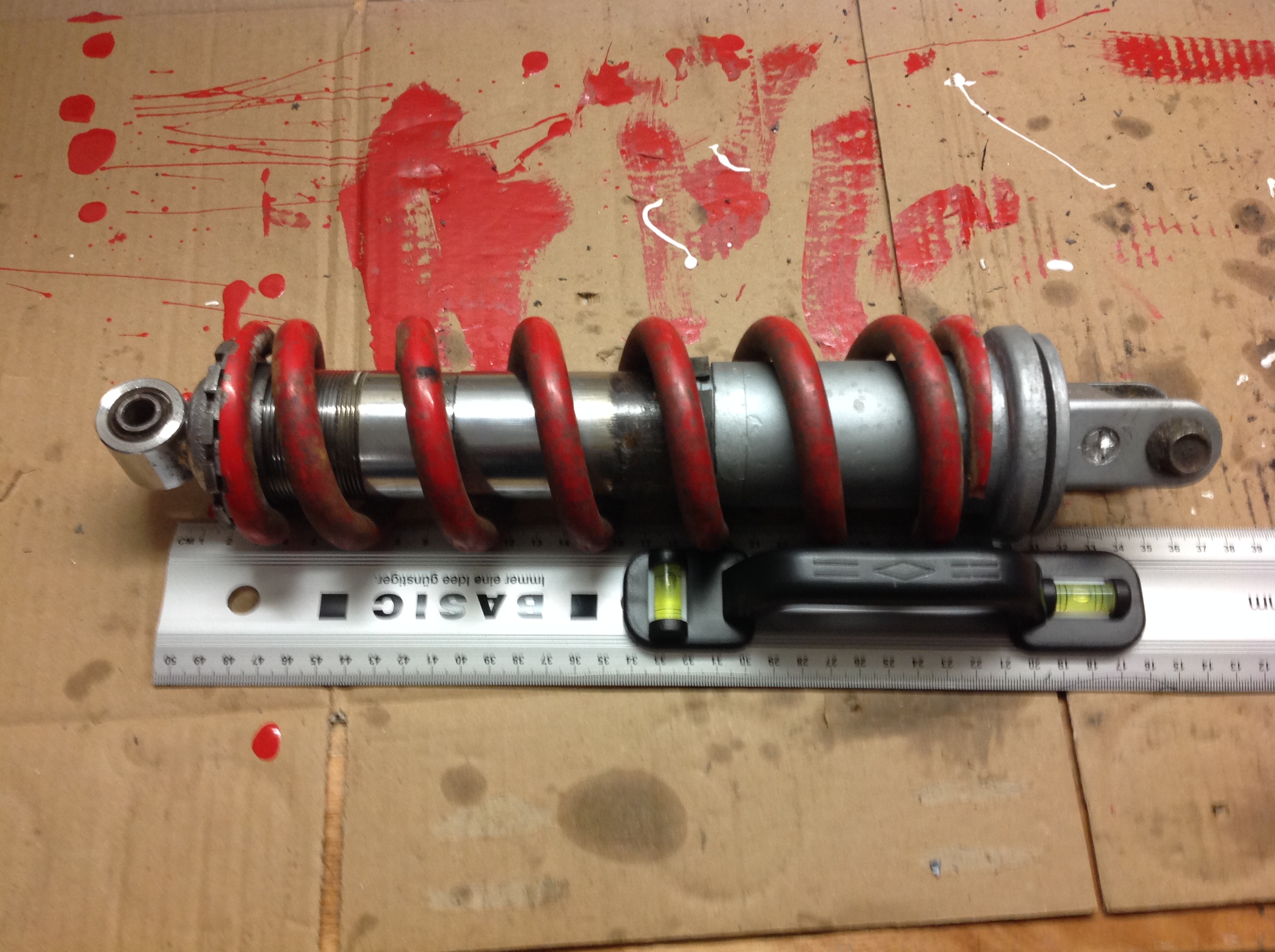

ich habe hier ein kleines Problem . Also ich habe von einem Bekannten eine Dominator ( RD02 Baujahr 1995) bekommen. Was mir gleich auffiel war, das der Ständer verbogen wurde.
Er sagte mir, dass das gemacht wurde, weil die Domi damals tiefergelegt wurde, damit auch seine Frau damit fahren konnte. Da mein Sohn, für ihn soll die Maschine sein aber relativ groß ist , wollte ich diese Tieferlegung wieder rückgängig machen .
Mein Bekannter sagte mir , das damals etwas am Federbein verändert wurde, ich nehme an die die untere Aufnahme. Ich habe hier
noch ein Federbein von einer Domi ( Baujahr 1997 ) . Das Passt aber von der Länge gar nicht rein. An der Umlenkung ist meiner Meinung nach nichts gemacht worden .

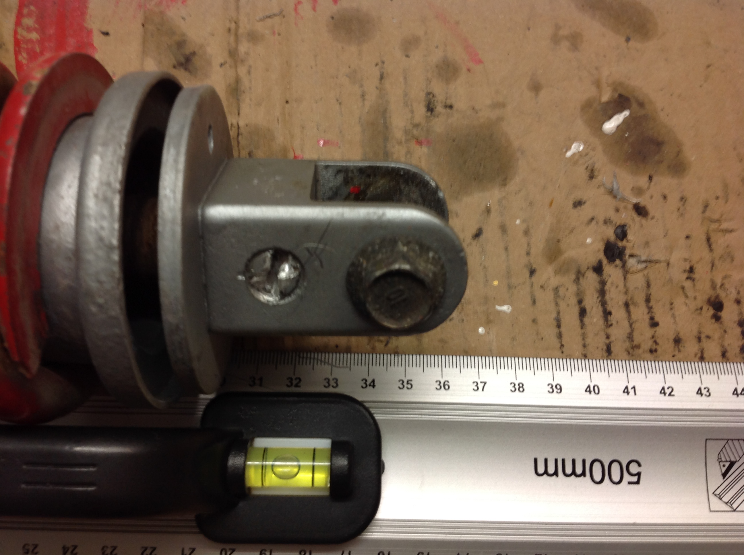

Der Lochabstand von dem tiefergelegten Federbein ist ca. 320 mm . leider habe ich kein anderes Federbein zum Vergleich. Ich füge mal ein Bild bei.
Als , falls noch jemand eine Originalaufnahme oder ein passendes Federbein hat , BITTE MELDEN !!!!! bin gerne bereit die beiden gegen ein passendes zu tauschen !!!!

Hallo Andreas aus Wöllstadt ( Wetterau ?).
Die Federbeine können nicht passen, da es zwischen RD 02 und RD 08 einen Unterschied gibt.
Die Tieferlegung erfolgte auch meines Wissens nach über die Umlenkung.

Achso. Ich habe noch einen Rahmen mit Schwinge da. Wenn mir einer bestätigt, dass ich Recht habe bezüglich der Tieferlegung, dann kannst du die Umlenkung aus meinem Rahmen haben.

Hi Andreas,
vielen Dank für die Info . Also die Umlenkung sieht für mich Original aus , habe aber natürlich keinen Vergleich. Ich müsste das sehen.
Wenn das wirklich so wäre, dass die Umlenkung eine andere ist, würde ich dein Angebot gerne annehmen.

Hi,
das sind bei meinem knapp 32 cm . also ist wohl die untere Aufnahme geändert.

Re: Federbein tiefergelegt ?
Das Federbein der Urdomi war kürzer. Eventuell wurde das für die Tieferlegung verwendet. Üblicherweise macht man das aber über die Umlenkung.
Das von mir als Bild gezeigte Federbein ist UrDOMI!Saruman hat geschrieben: So 5. Jan 2020, 11:48 Das Federbein der Urdomi war kürzer. Eventuell wurde das für die Tieferlegung verwendet. Üblicherweise macht man das aber über die Umlenkung.
Hat sogar die Einstellschraube für die Dämpfung.
