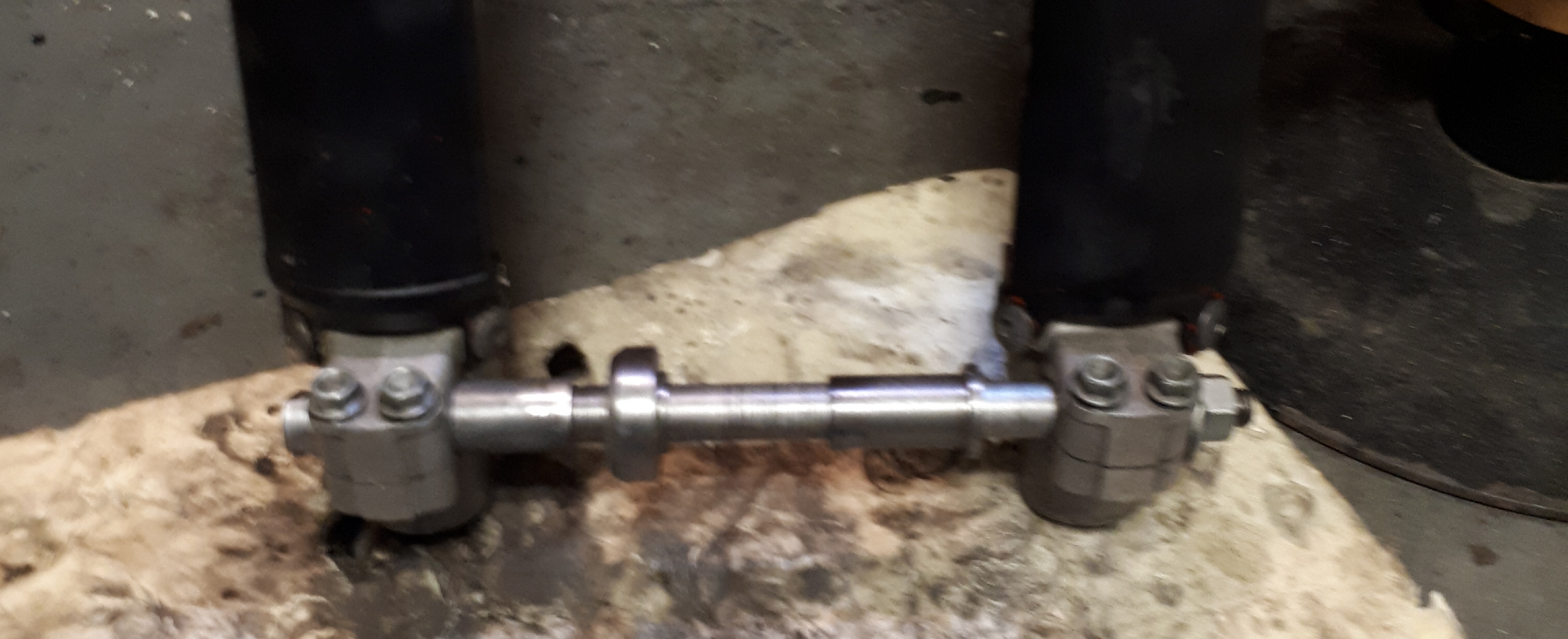

Mein setup Dommie Felge in CR 500 Gabel.
CroMo Stahl.
Achse, Hülsen.
Alptraum.
Fehlt noch Bremssatteladapter für 256 mm Scheibe.
