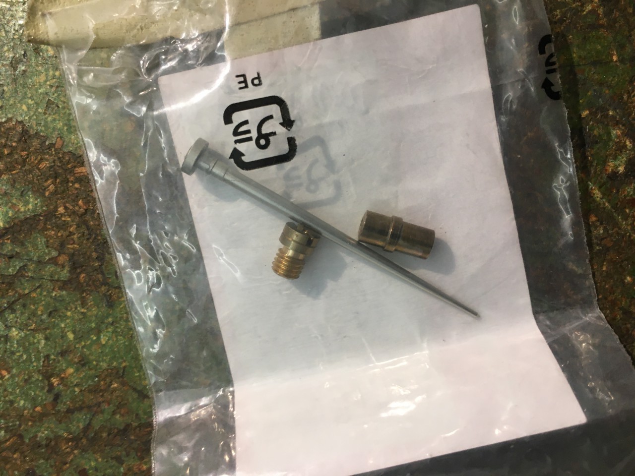

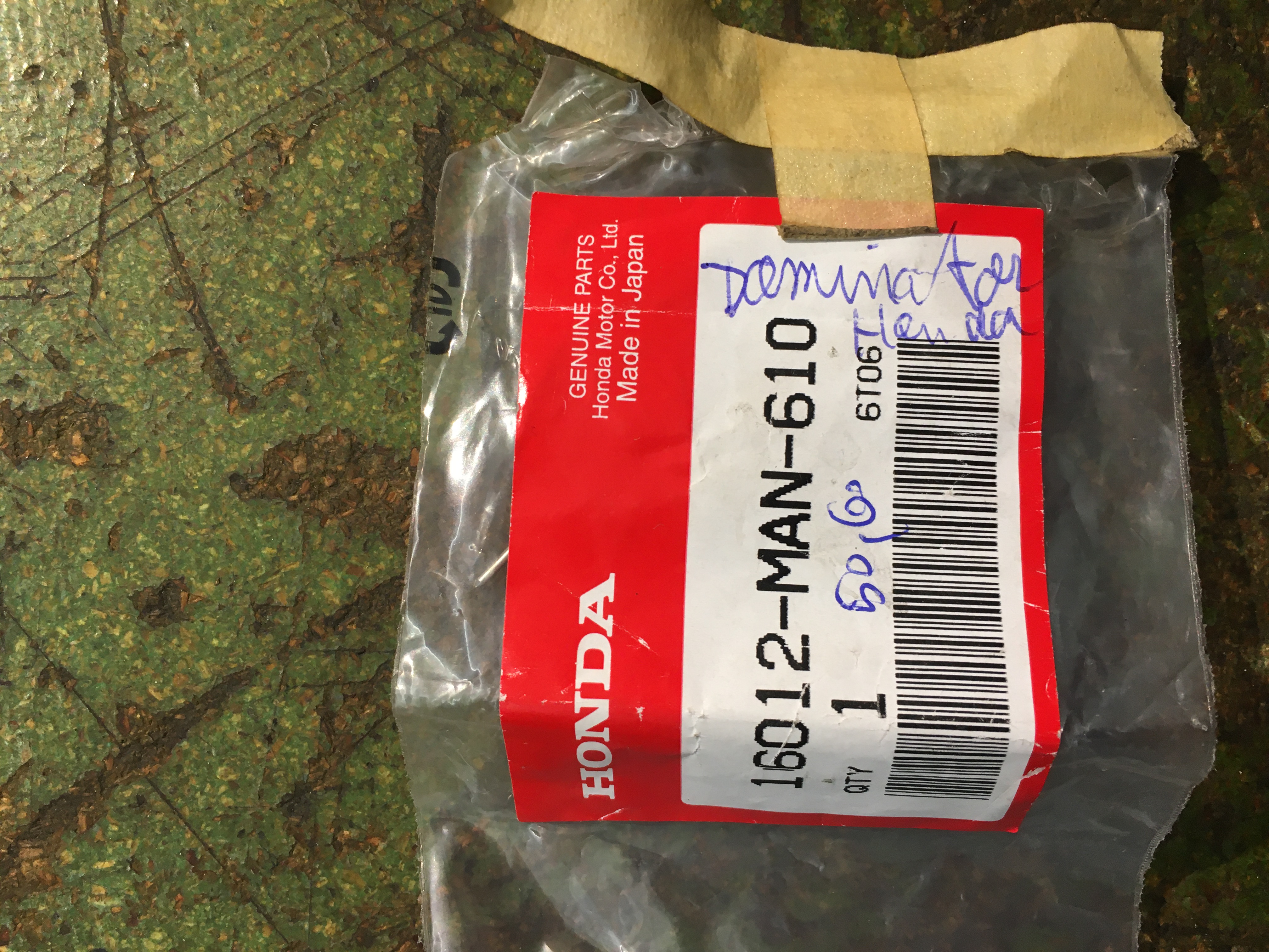

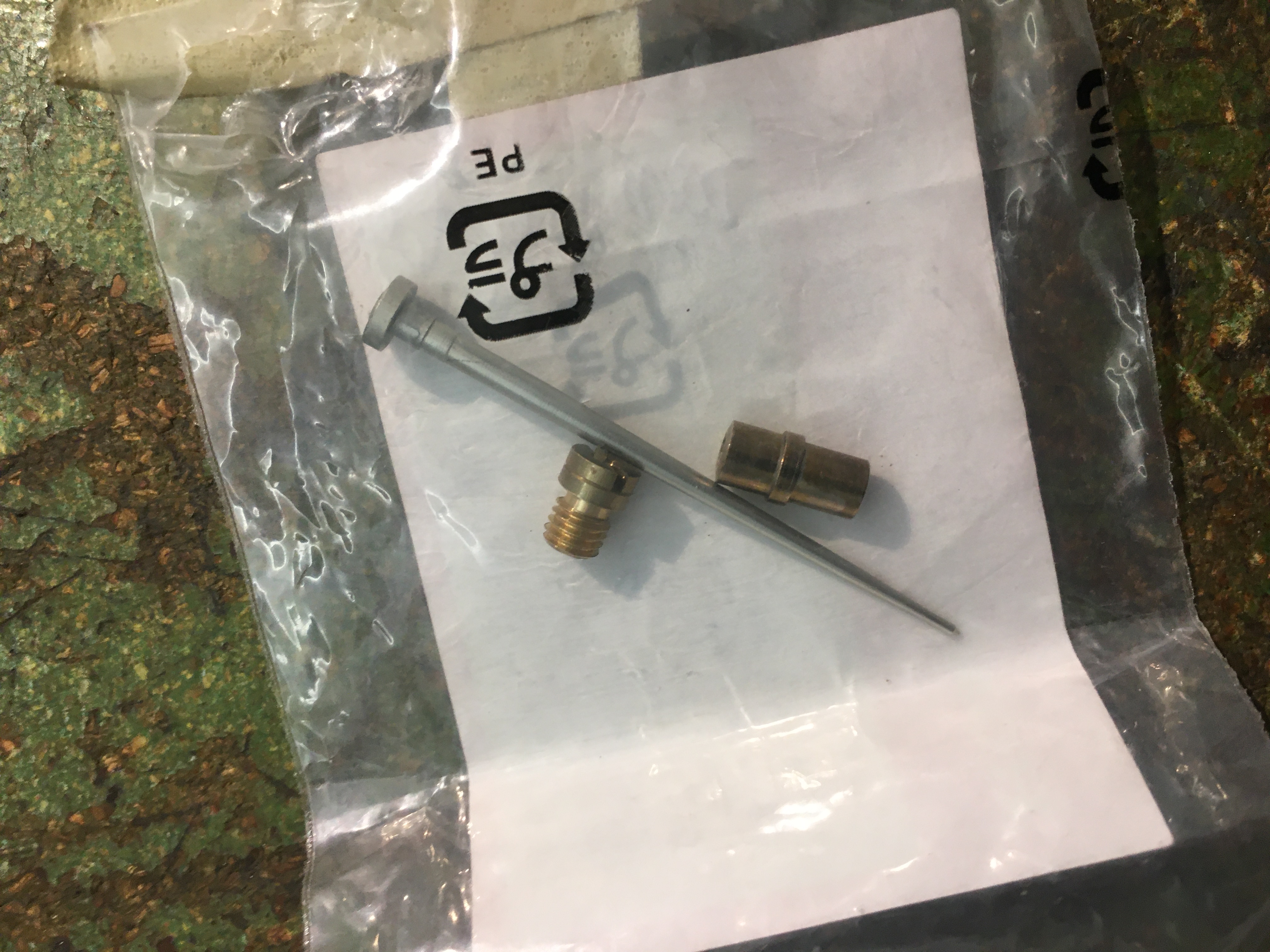

Auf den Bildern die Teile, welche er mir mitgegeben hat.

Was verbaut ist im Vergaser und wie die Kanäle und das Schwimmerventil von innen aussehen, weiß man erst nach dem Öffnen und kontrollieren.

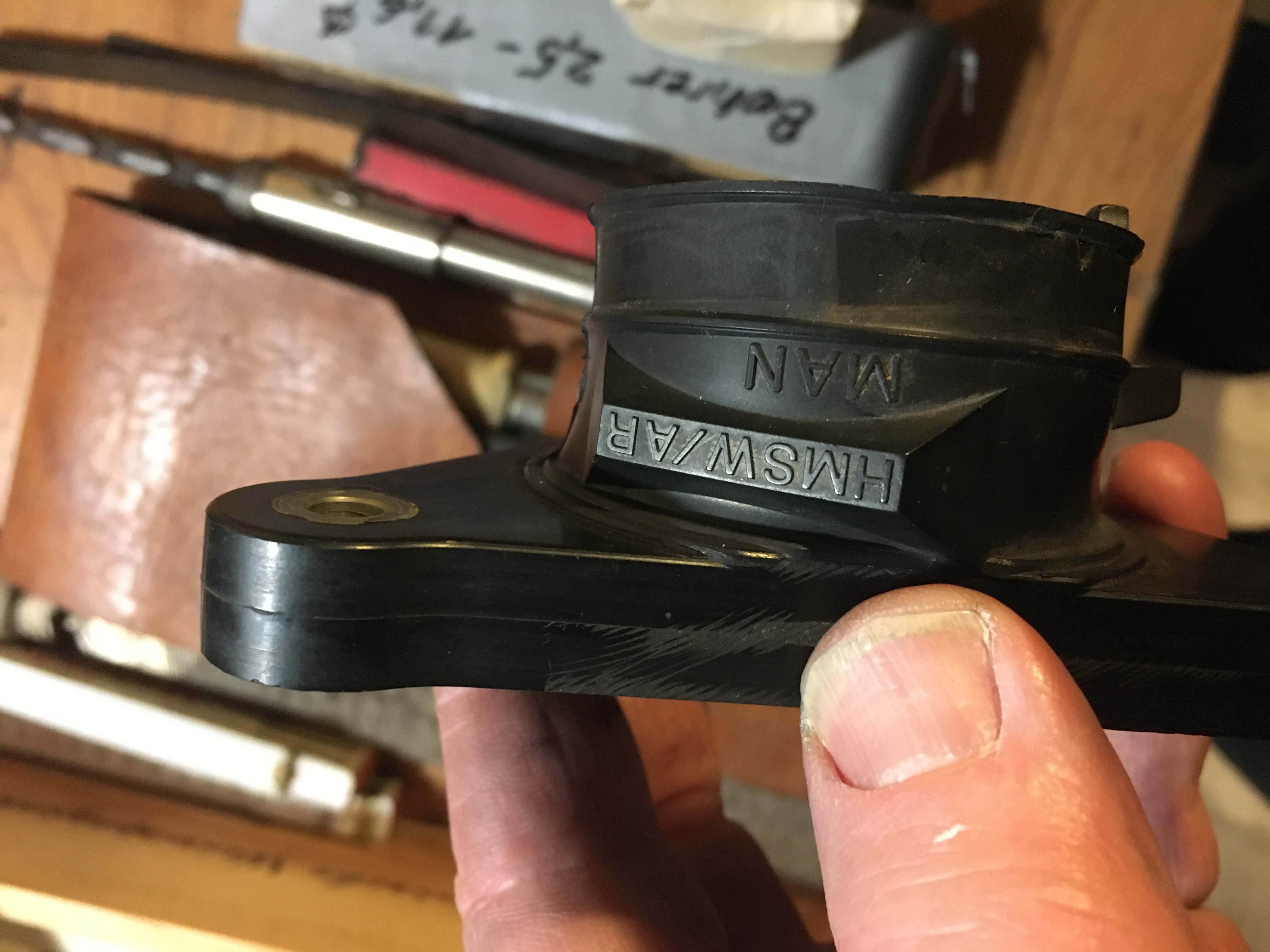

Mach mal ein Foto von dem Durchgang des Isolators.
Was steht auf der HD und auf der Düsennadel drauf? Die Nadeldüse ist bei allen gleich (das kleine Röhrchen mit dem Kranz)

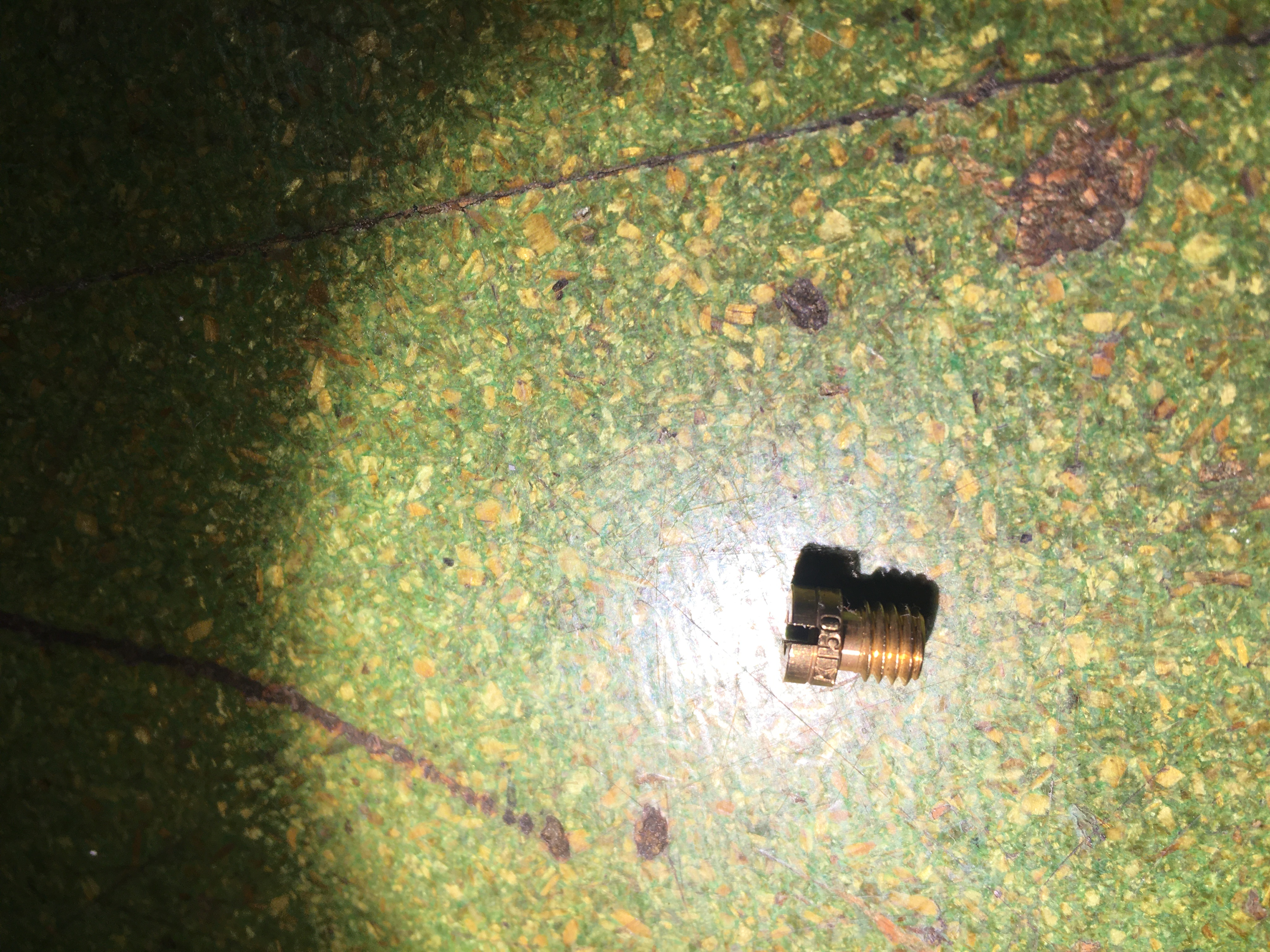

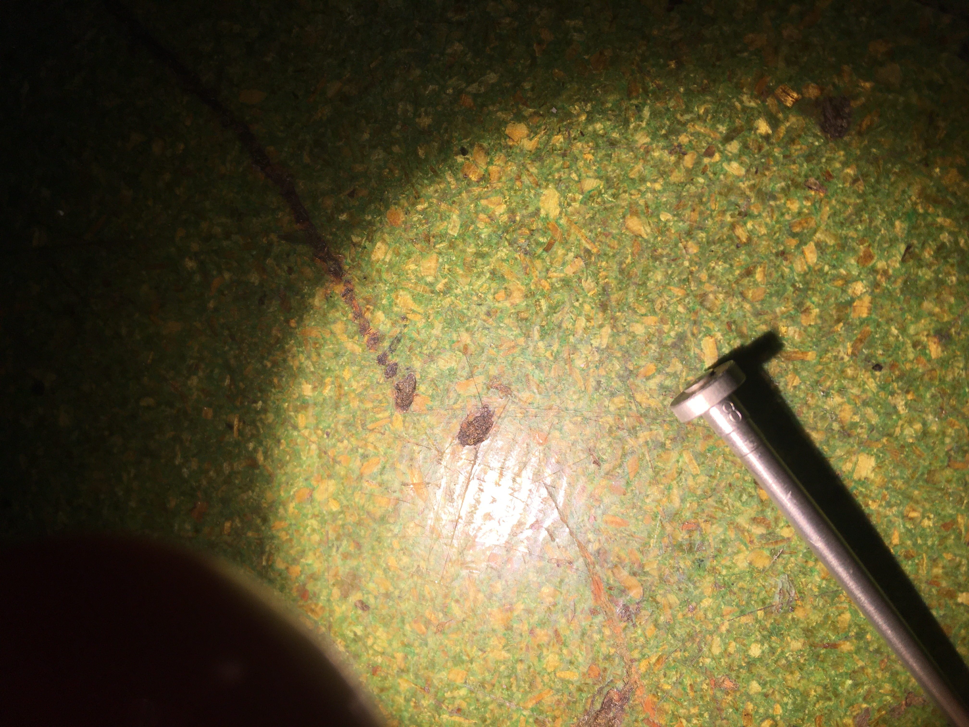

Auf der Düse steht 150 was auf der Nadel steht kann man nicht ganz entziffern aber eine 8 ist dabei???
Siehe Bilder
Was meinst du?

Mit der Düsennadel schaue ich nach.
Die HD ist ne 150er, ist ok.

Nur zum Verständnis, diese Teile waren eingebaut beim Vorbesitzer und er hat es wechseln lassen zum entdrosseln und diese Teile zurück bekommen. Was jetzt eingebaut ist weiss ich eben nicht, und der Vorbesitzer hatte schlicht keine Ahnung ....
Was müsste orginal für eine Düse drin sein?
Der Isolator auf dem Bild ist der verjüngte (also die Drosselversion), der jetzt eingebaute sieht offen aus, habe von der luftfilterseite reingesehen.
Ne 150er bei der gedrosselten Version, ne 148er bei der Offenen.
Wie hast Du den Isolator gesehen? Mit einer Kamera?
Da ist der Unterdruckkolben und die Drosselklappe im Weg. So einfach durchschauen geht nicht.
Um genau zu wissen, was im Vergaser verbaut ist, muss er ausgebaut werden.

Der ausgebaute Isolator ist aber reduziert, das habe ich gesehen, ich nehme mal an es gibt nur 2 Varianten des Isolators, ( keiner innendurchmesser und grosser). Somit sollte jetzt der grosse drin sein.
Habe hier im Forum gelesen, dass der reduzierte eigentlich beschriftet wäre, auf meinem steht aber nix von einer kw Aufschrift.
