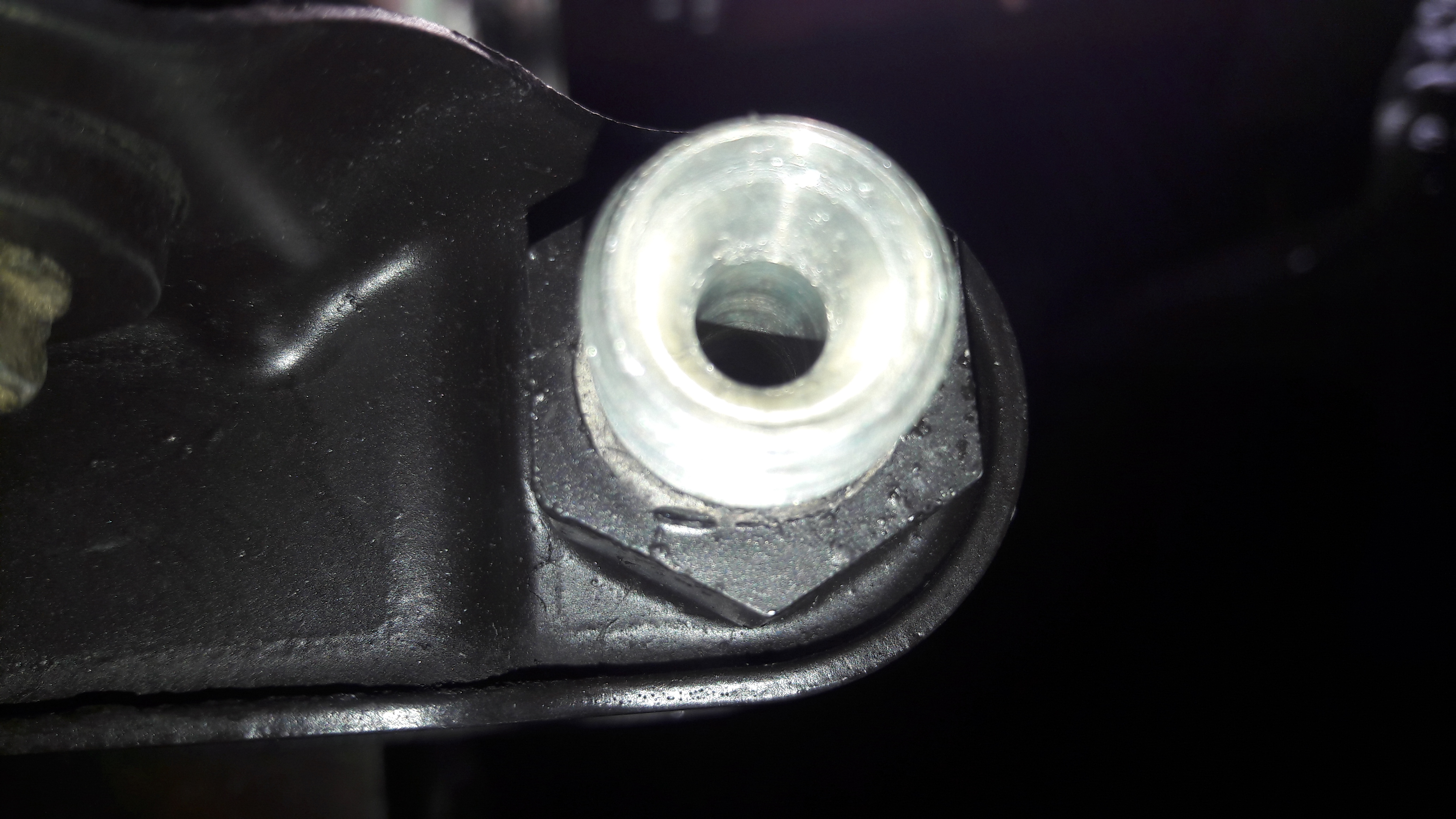

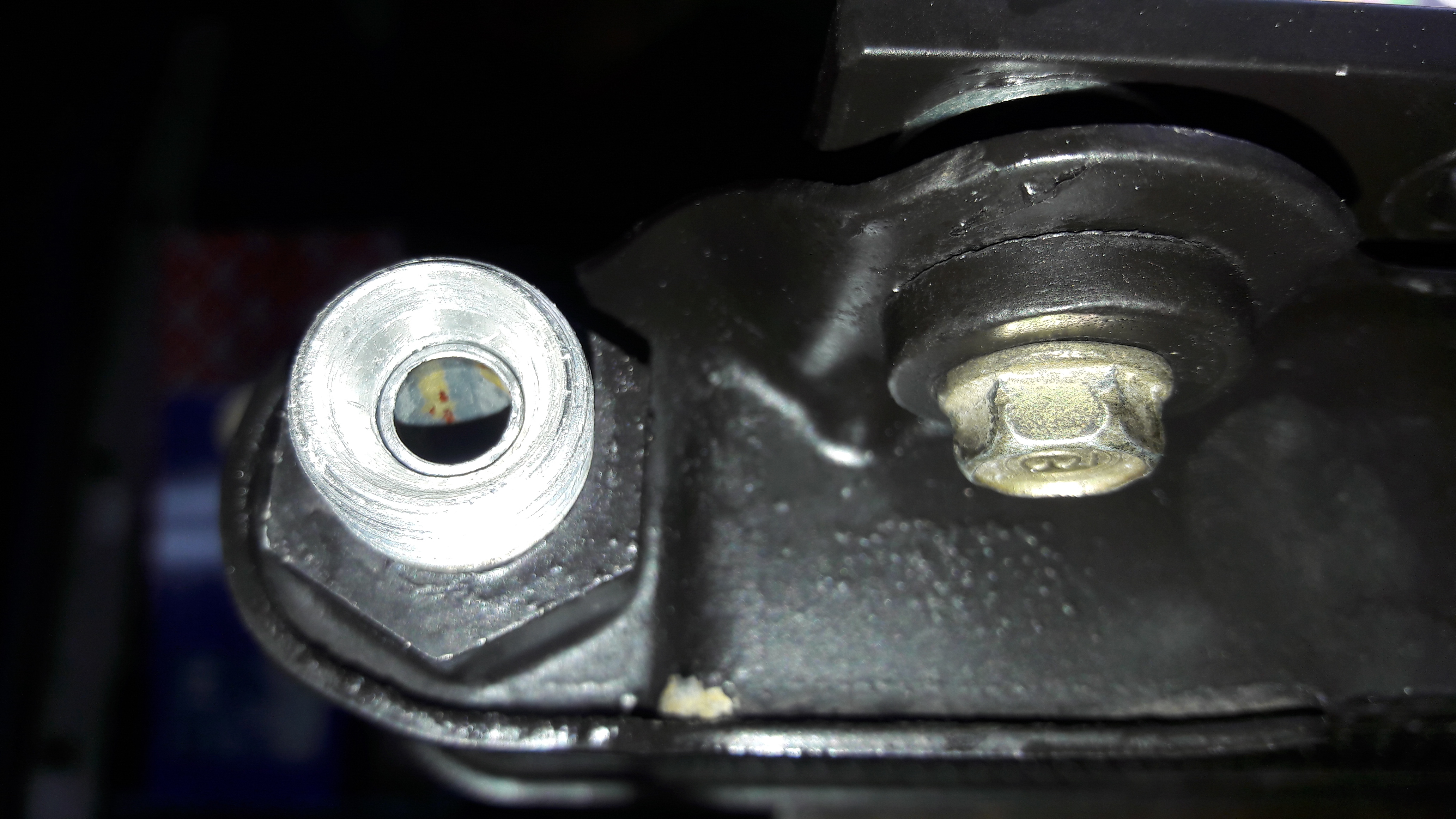

Gestern war dann Probefahrt................
Alles dicht und die Funktion ist trotz zweier unten liegenden Anschlüsse gegeben. :?
Eure Bedenken und Erklärungen haben jedoch auch ihren Sinn.
Also werde ich noch ein eingekürztes Standrohr im Sammelkasten des Ölkühlers über den Schraubanschluss der Austrittsseite ( zum Tank ) einsetzen.
Besten Dank 8-)

@Chris
Ja hast Du.
Deiner wird von unten nach oben durchströmt und entlüftet sich wenn die Pumpe mal Luft drückt von selbst.
Bei meiner Montageposition ( Anschlüsse beide unten ) wird der Kühler von links nach rechts durchströhmt.
Da Luft sich darin dann oben ansammeln würde, wird mein Kühler mit dem oben genannten Standrohr dann
quasi dazu gezwungen diagonal durchströhmt zu werden obwohl beide Anschlüsse unten sind.

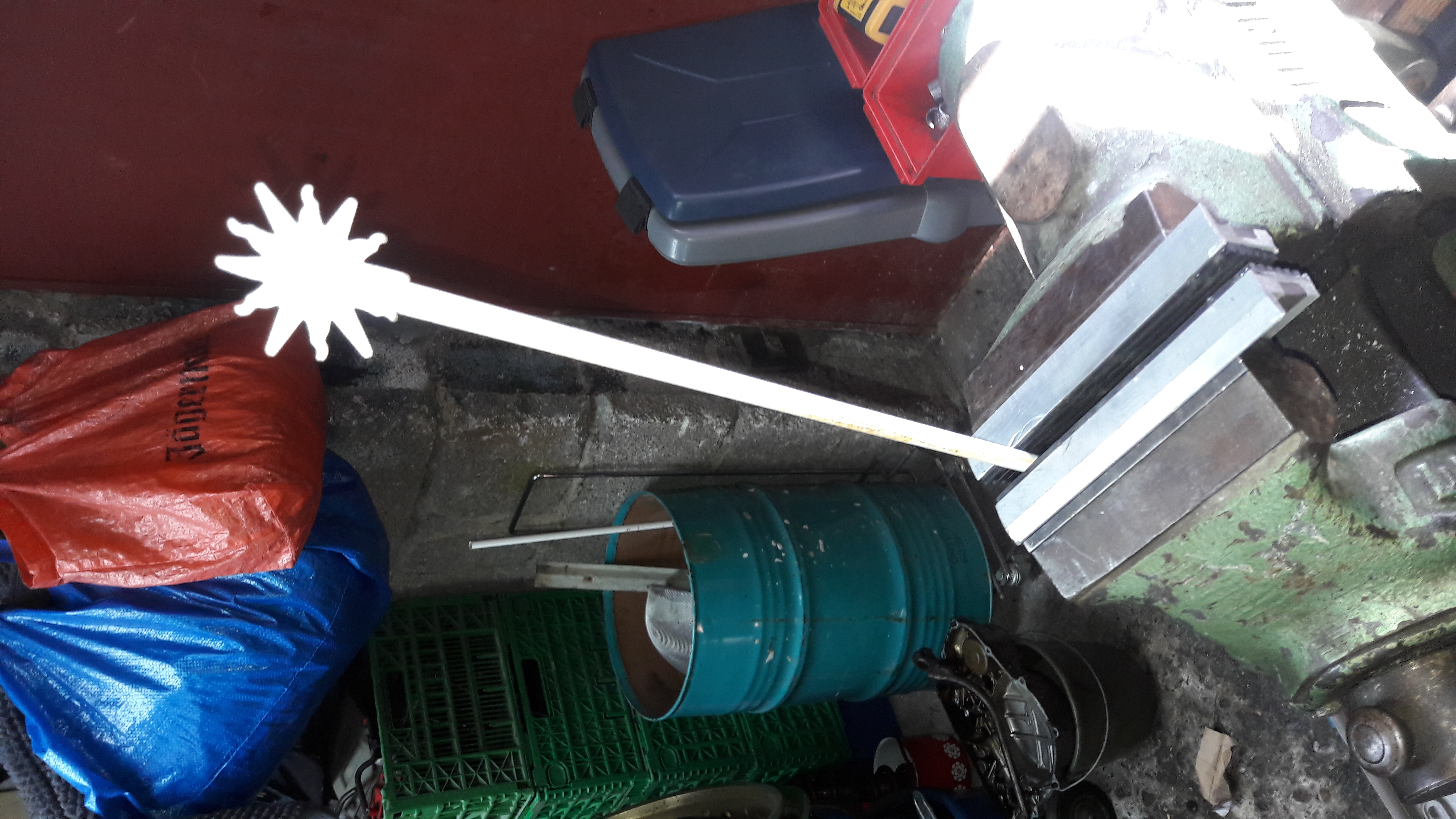

So.....
Standröhrchen damit das Öl diagonal durch den Kühler muss anstatt den Weg des geringsten Widerstandes zu nehmen ist drin.
Teilespender war ne Billig Teleskop Gardienenstange aus der Schrott Tonne.
:D

Beiträge: 4970
Re: Ölkühler an der RD02
flippeldippel hat geschrieben: Sa 4. Apr 2020, 18:34 ...damit das Öl diagonal durch den Kühler muss anstatt den Weg des geringsten Widerstandes zu nehmen...
Das "damit" diagonal sowie auch das mit dem Widerstand ist aber ein Missverständnis.
Der Fluss erfolgt nach wie vor in der waagerechten (kann gar nicht anders, da die Lamellenkammern/Züge jeweils einzeln,
voneinander getrennt in der waagerechten von Umlenk/Sammelkasten zu Kasten verlaufen).
Hier geht es um das ständige automatische entlüften am Austrittkasten/Sammler und damit um den Anteil der "Füllung" an Öl zu Luft.
"Jetzt" sind wieder alle Lamellenkammer/Züge (auch bis zum obersten) mit Öl gefüllt.
Zuvor hätten die oberen Züge, also jene mit Lufteinschluss kaum am Gesamtdurchsatz des Öl teilgenommen
und die wirksame Gesamtoberfläche des Netz wäre ständig um diesen Betrag (Anzahl an luftgefüllten Zügen) vermindert gewesen.
