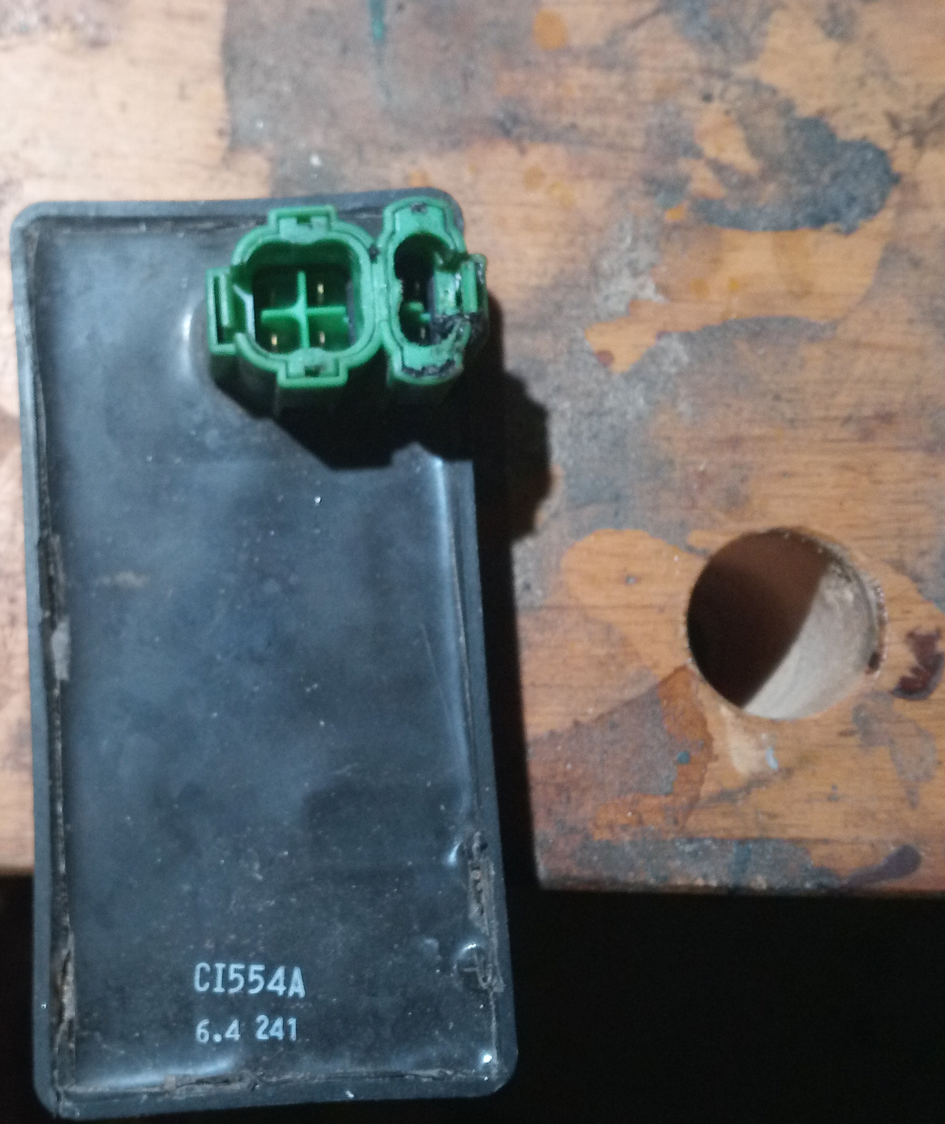

Wohl kann ich ein Foto von meiner CDI einstellen. Es ist der kleine zweipolige rechts.
- Beiträge: 4970
Re: CDI Stecker
Ich kenne den Herbert, der kann sogar kombinieren.
Der Zustand der Buchsen (bes. der zweipoligen) sieht aber böse aus

Würd den Kunstoff rund um diese zwei Pins entfernen und die Pins direkt an den Draht löten . Vorsichtshalber den Lötkolben nicht zu heiß einstellen . Damit du in der Blackbox nichts beschädigst.

Ah nein. Geht noch. Das ist sowieso meine Zweit CDI und das was so schlecht aussieht sind Reste Vulkanisierband.langer hat geschrieben: Do 7. Mai 2020, 23:04 Ich kenne den Herbert, der kann sogar kombinieren.![]()
Der Zustand der Buchsen (bes. der zweipoligen) sieht aber böse aus![]()
Weil halt irgendwie das 5. Kabel halten muss. Mit eigenem Steckerchen und Vulkanisierband halt.

Hatte ich auch schon dran gedacht. Finde ich aber nicht so elegant. Und wenn sich das mal los rappelt unterwegs stehe ich ganz blöd da.Tolek hat geschrieben: Do 7. Mai 2020, 23:09 Würd den Kunstoff rund um diese zwei Pins entfernen und die Pins direkt an den Draht löten . Vorsichtshalber den Lötkolben nicht zu heiß einstellen . Damit du in der Blackbox nichts beschädigst.

AUF GAR KEINEN FALL!!!!!!
Irgendetwas an die Pinne anlöten
Die sind auf die Platine der CDI gelötet und dann ist das Teil vergossen worden.
Die „innere“ Lötstelle hat bei solch Aktionen maximal eine 50/50 Chance.
Und wenn es das falsche 50 ist ... tschüss CDI
-okay soll Leute gegeben haben die die Leiterplatte aus der Vergussmasse gepopelt haben,
viele „gestorbene“ CDI‘s haben kaputtvibrierte Lötstellen der Anschluss-Pins
Aber spaßig geht definitiv anders.

Die Verbindung Innen wird wohl eher besser als schlechter.Das Zinn wird durch die Erhitzung von Aussen nicht entfernt.Andreas_NRW hat geschrieben: Do 7. Mai 2020, 23:41 AUF GAR KEINEN FALL!!!!!!
