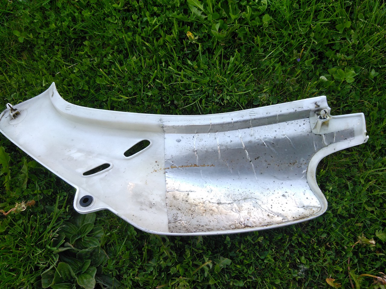

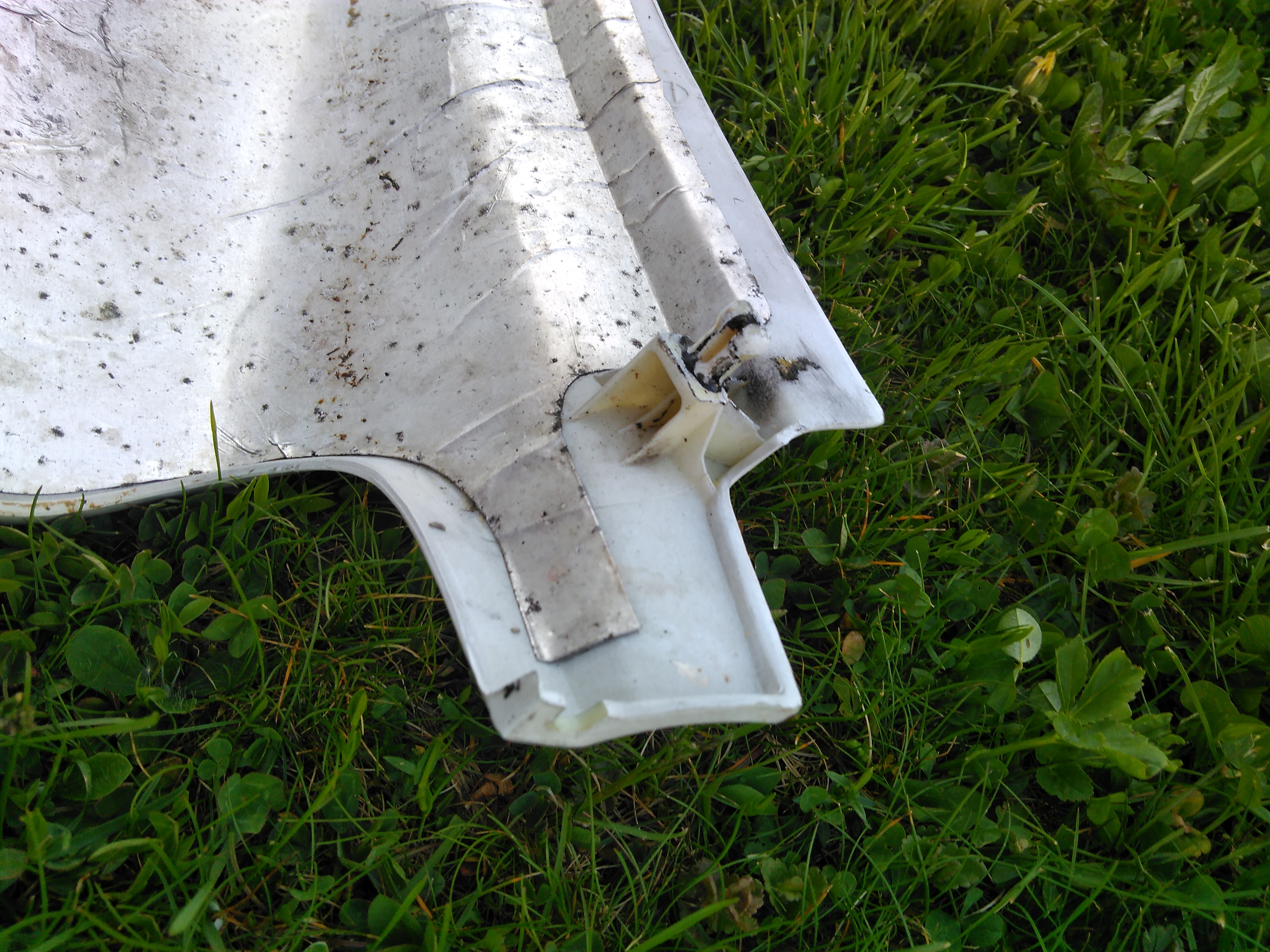

Moin Leute, es ist beim Handwerkeln passiert.
Der hintere Nuppi meiner Seitenverkleidung hat sich verabschiedet.
Kleben taugt wohl nichts, ergo...
Hat jemand sowas für mich liegen?
Farbe egal, Zustand= ohne Risse. Kratzer ok.
Danke und Grüße
Gurke

Ich leider sowieso nicht und bei meinen gebräuchlichen Ersatzteilhändlern gibt es auch nichts rechtes.
Als ich habe mir da eine 6 mm (oder waren es 5?) Schraube mit flachem Kopf durch gebohrt, van innen gekontert und auf das Ende eine Hutmutter als Pöppel drauf.
Aber na ja. Bei meiner Kiste?

Wenn Du noch die Teile hast, anschweißen mit dem Lötkolben.
