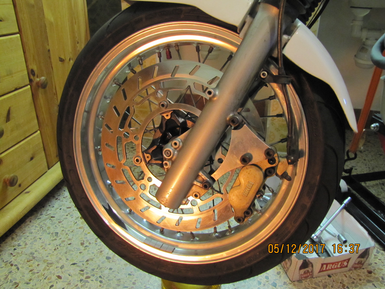

Re: 17 Vorderrad mit nissin bremszange RD02
Sören (NX65) hat wohl so was. Zumindest laut Profilfoto

Ja die is seher sexy👍🏼👍🏼👍🏼👍🏼👍🏼👍🏼👍🏼

Suzuki AY50 Katana WR LC
Beitrag von NX65 »
Die Lösung wurde weiter oben ja schon völlig richtig genannt.
Ich habe letztens auch das Vorderrad an der RD08 mit diesem Setup und identischem Problem ausgebaut und wusste auch nicht mehr, wie ich es vor 17 Jahren an meiner damaligen SuMo-NX hinbekommen hatte. Habe den inneren Belag herausgenommen, dann konnte ich die abgeschraubte Bremszange soweit kippen, dass sie schräg an der Felge vorbeipasst.
