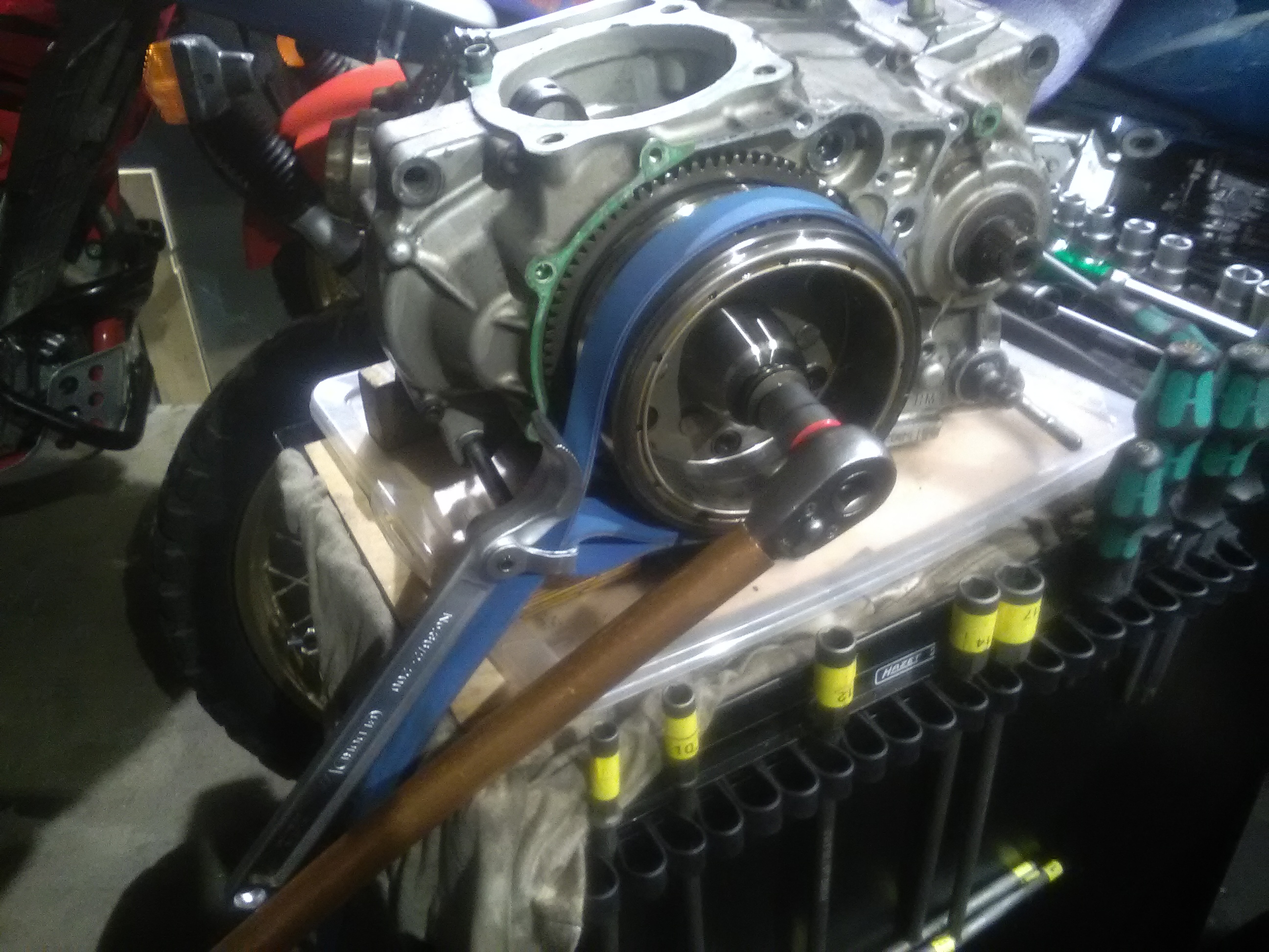

- Beiträge: 5548
Re: Anlasser-Freilauf
Ich habe mir einen großen Ölfilterschlüssel besorgt.
Den Rotor ölfrei gemacht. Hält prima, auch zum wieder Anziehen.

- Beiträge: 5027
Andy, ist das Band nicht zu weich/federnd ?
- Beiträge: 5548
Ist ein Band mit Gewebe drin, von Gedore. Für LKW Filter, Bandlänge ca. 60cm.
Macht absolut kein Kratzer in die Schwungscheibe, nur eben halt ölfrei soll die sein, sonst rutscht es durch.
Knarre mit Verlängerung und ein Ruck und die Mutter war los.
Genau so gut ging es nachher mit der Drehmomentknarre.
