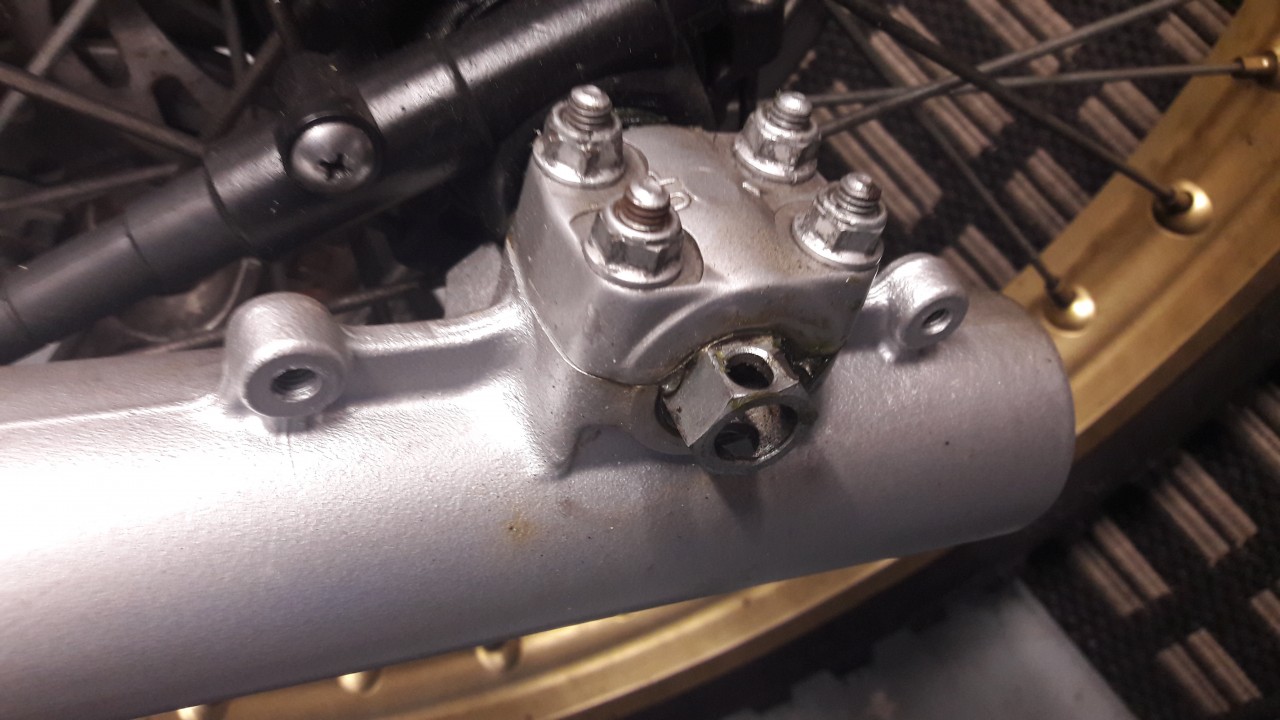

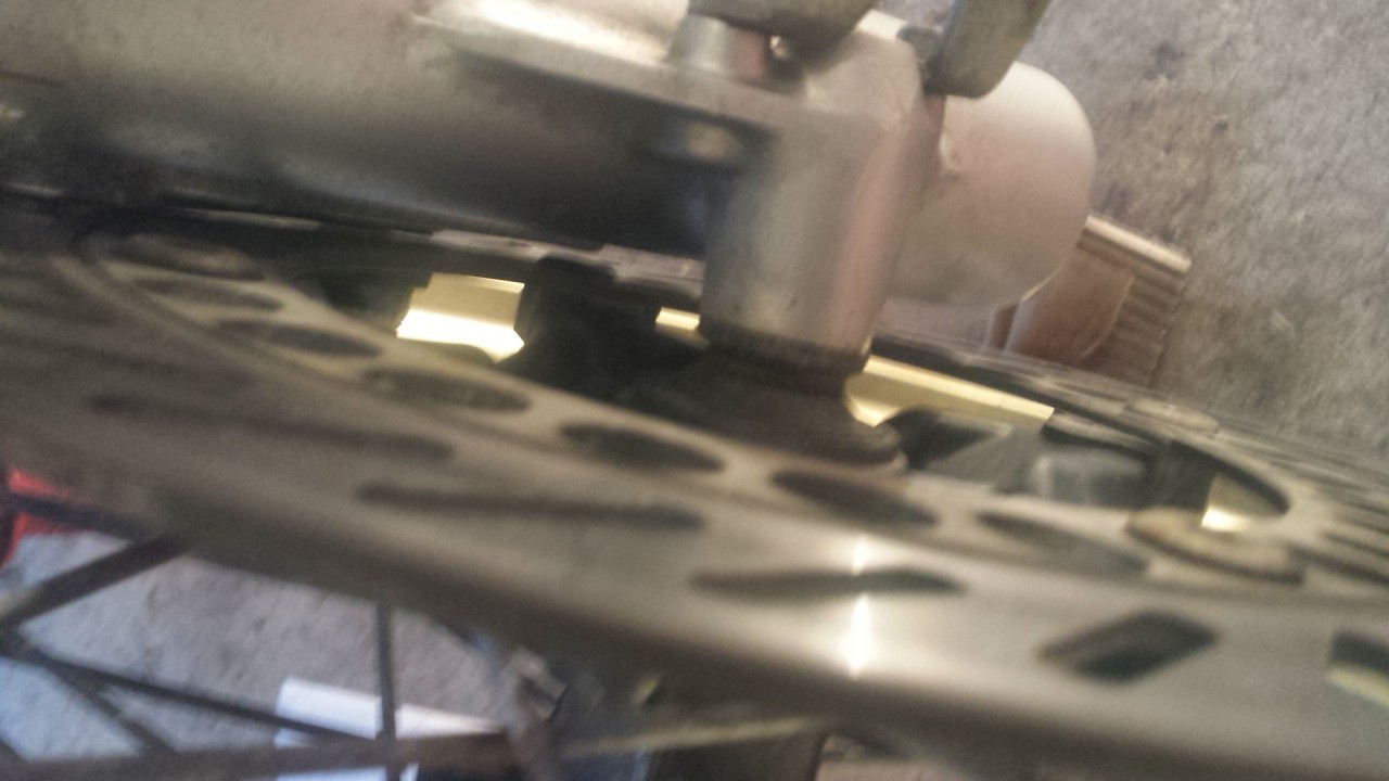

Hi Leute,
ich wollte heute mein Vorderrad wieder montieren und mir ist aufgefallen, dass eine Lücke zwischen Stoßdämpfer und dem Kilometerzähler ist. Weiß nicht mehr ob das normal so ist. Glaube aber nicht. Kann mir wer weiter helfen und vielleicht Fotos posten, wie es bei ihm aussieht?
Alex
Alex

Hast Du auf der gegenüber liegenden Seiten vom Tacho (Sattelseite) die Distanzhülse drin?.
Ein bisschen Luft am Tacho ist nicht schlimm. Dafür hast Du ja eine Klemmachse, damit sich nicht die Gabel verzieht.
War die Gabel auch ausgebaut?

Die Distanzbuchse scheint drin zu sein. Der Abstand zwischen Tachotrieb und Federbein ist normal. Wobei es mir bei Dir etwas viel vorkommt, kann aber auch vom Aufnahmewinkel täuschen.

Hi,
Gabel war auch ausgebaut. Was meinst du mit Klemmachse? Das Problem was ich habe ist, dass ich Angst habe, bzw die Achse nicht plan endet mit der Gabel. Bedeutet, dass auf der Tachoseite die Gabel leicht über die Kante der Achse geht. Mache morgen nochmal Fotos.
Distanzbuchse?
Habt ihr ein Foto von eurem?
Achso vielleicht als Hinweis. 88er RD02
Alex
Distanzbuchse?
Alex

Re: Hilfe bei Vorderradeinbau!!
Achso ich habe mit falsch ausgedrückt. Sorry. Es sind ja zwei Durchmesser bei der Achse. Der Tachoantrieb klemmt gegen den zweiten Durchmesser der Achse. Allerdings weiß ich halt nicht, ob auf dem zweiten Durchmesser die Gabel ruhig Platz haben kann oder es schlimm ist, wenn die Achse etwas weiter innen sitzt in der Gabel. 2mm sind es bei mir. Morgen Fotos.
Bei meinem letzten Vorderradeinbau ist auch mir dieses ,,Spiel" aufgefallen. Also hab ich dagegen gedrückt und die Achse fest gespannt. Bei der ersten Fahrt hatte ich ein starkes Lenkerflattern und dachte, es käme von dem neuen Vorderreifen. Ich hatte vor das Rad deswegen wieder auszubauen und beim lösen der Achsspannung sprang das Tauchrohr in Ursprungstellung zurück. Wieder festgezogen und alles gut.
Gruß Nickless
Gruß Nickless
- Beiträge: 4629
Völlig richtig, denn nur Spannungsfrei ist die Parallelität der Gabel gegeben (wichtig). Genau darum ja das Prinzip mit dem Klemmbock rechts.Nickless hat geschrieben:...hatte vor das Rad deswegen wieder auszubauen und beim lösen der Achsspannung sprang das Tauchrohr in Ursprungstellung zurück...
Die ca. 8-10 mm nackte Welle/Abstand zum Klemmbock ist "dann" völlig normal.

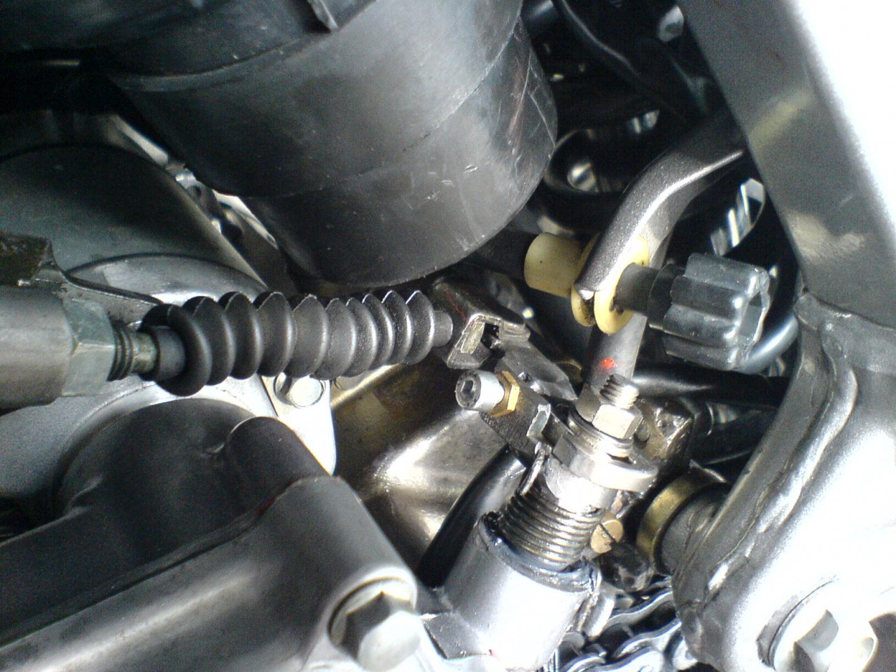

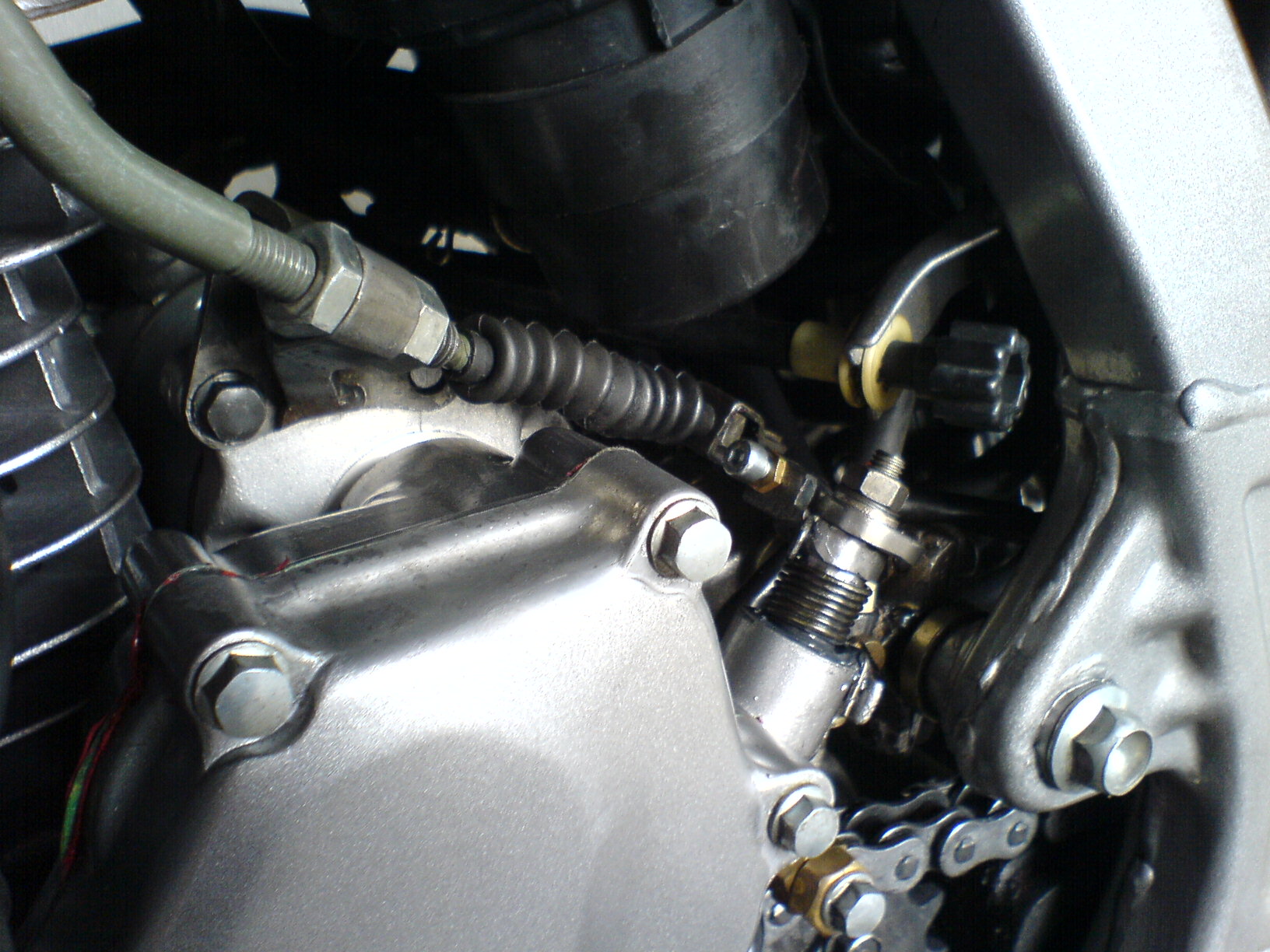

Hey Leute,
Neues "Problem". Ich weiß leider nicht mehr wie der Kupplungszug am Motor befestigt war. Hat jemand ein Foto davon?
Es gibt noch eine Halterung für den Kupplungszug am Motor unten. Kann mir wer sagen, welche Schraube drin ist? Die Länge?
Alex
Alex

- Beiträge: 4629
Welche Halterung am Motor meinst du ? Die des Mantel am Anlassergehäuse oder der Seele am Hebelarm ?
PS.
Schraubenlänge am Anlassergehäuse weiss ich nicht mehr aus dem Kopf. Mess es doch einfach.
PS.
Cool vielen Dank langer. Nene ich meinte schon die Halterung am Anlassergehäuse. Das ist ja beim ersten Bild mit drauf
allein durch den Kopf beschränkt sich ja die Auswahl

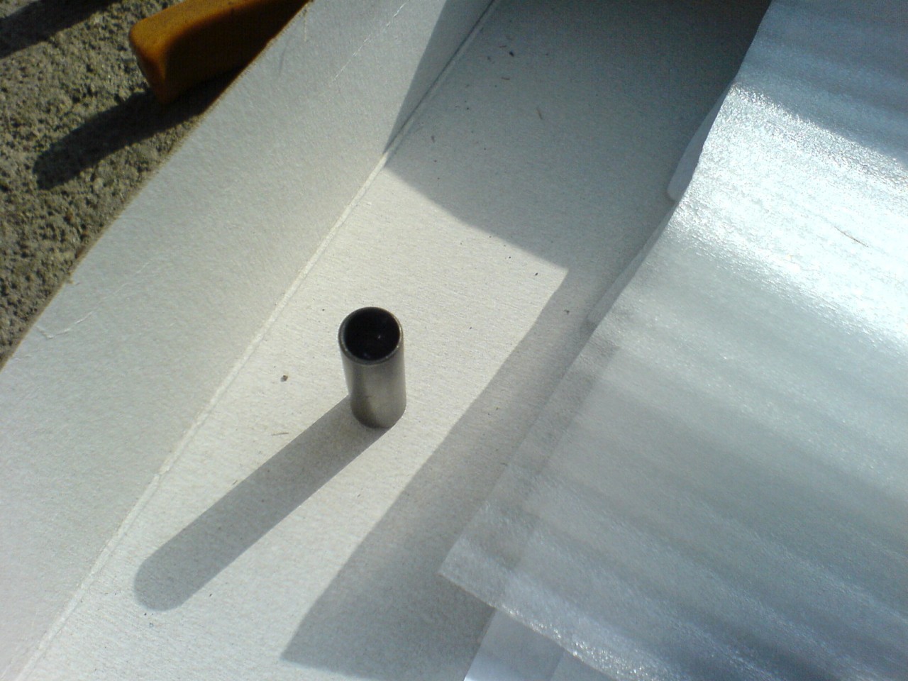

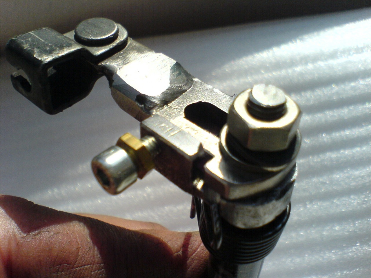

Herr Klaus Düsentrieb, was hast Du denn da als "Kupplungshebel" konstruiert und warum???
- Beiträge: 4629
Habsch schon ewig. Kannste Hub, Hebellänge und Hebelwinkel ver/einstellen.
Resultierte u.a. aus dem jahrelangen Zirkus (2006-2010) als meine Kupplung rumspinnte. Vielleicht erinnerst dich noch ?
Ori. Alu Bohrung im Kuppl.deckel für den Stössel im Popo (total unrund ausgeleiert), durch Messing Buchse ersetzt.
Rohrzustand nach dem einpressen...
Die Halterung am Anlasser ist übrigens auch nicht mehr Original.
Die federt, da nur ein Blech oben und nimmt dadurch beim betätigen immer ca. 1 mm Hub weg (an der Stelle sehr viel).
Mit verstärkung, ohne das federn gibt es auch ein direkteres feeling beim betätigen.
Das zusätzliche Blech unten ist so geformt und geschweisst das der Zug trotzdem noch (inmitten des ganzen) auszuhängen ist.
