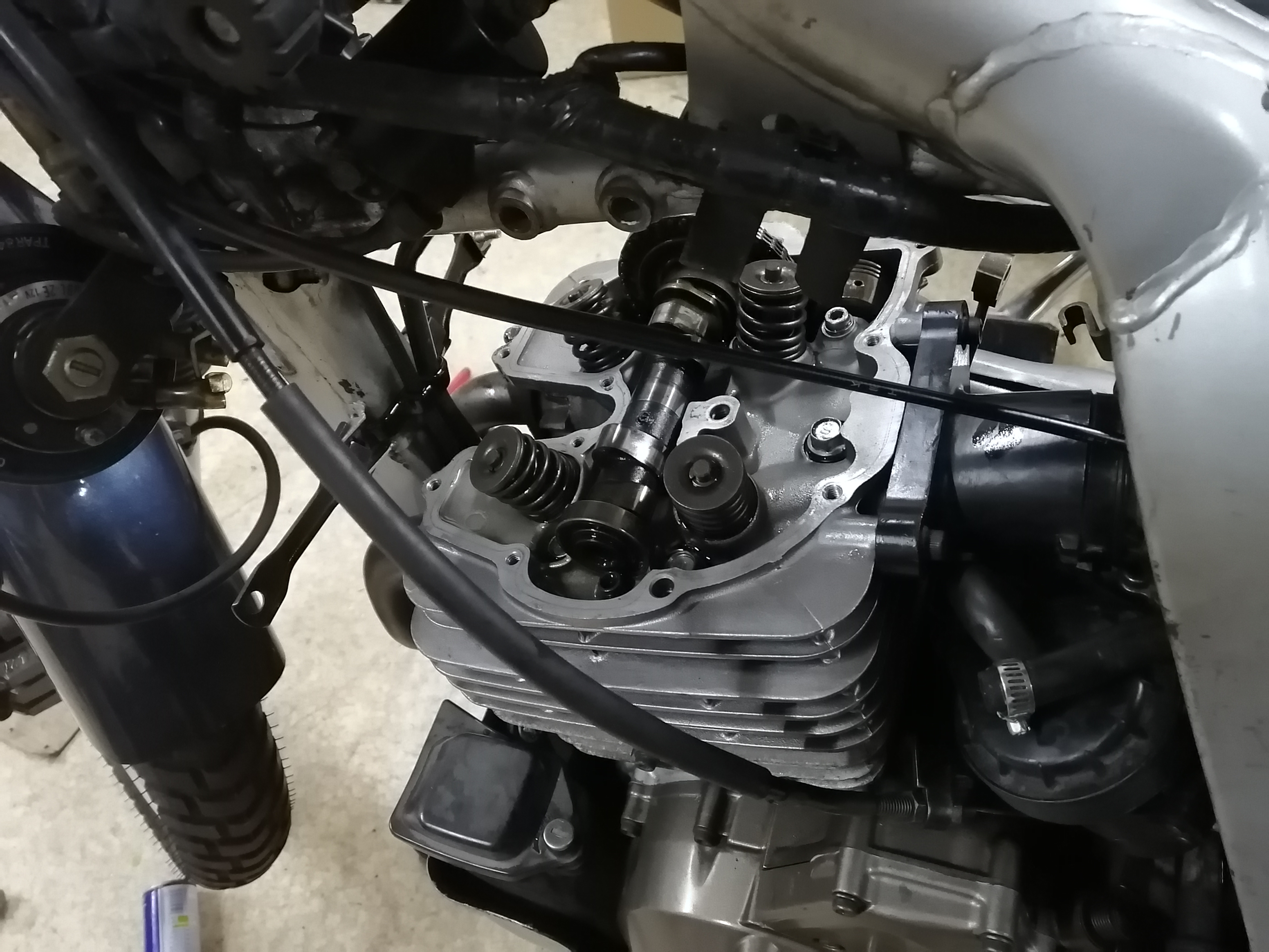

Hier ist noch ein Bild von meinem gerissenen Kopf 😒
