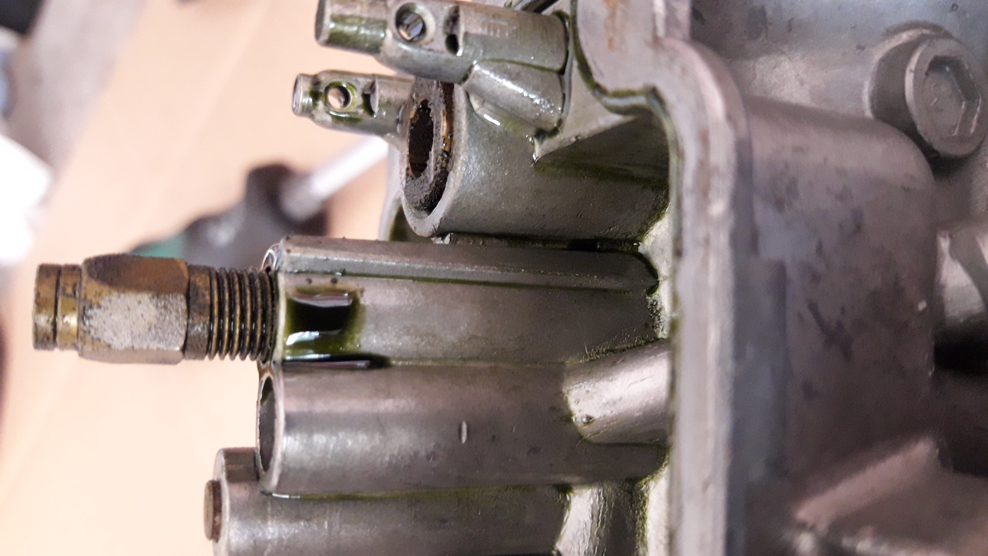

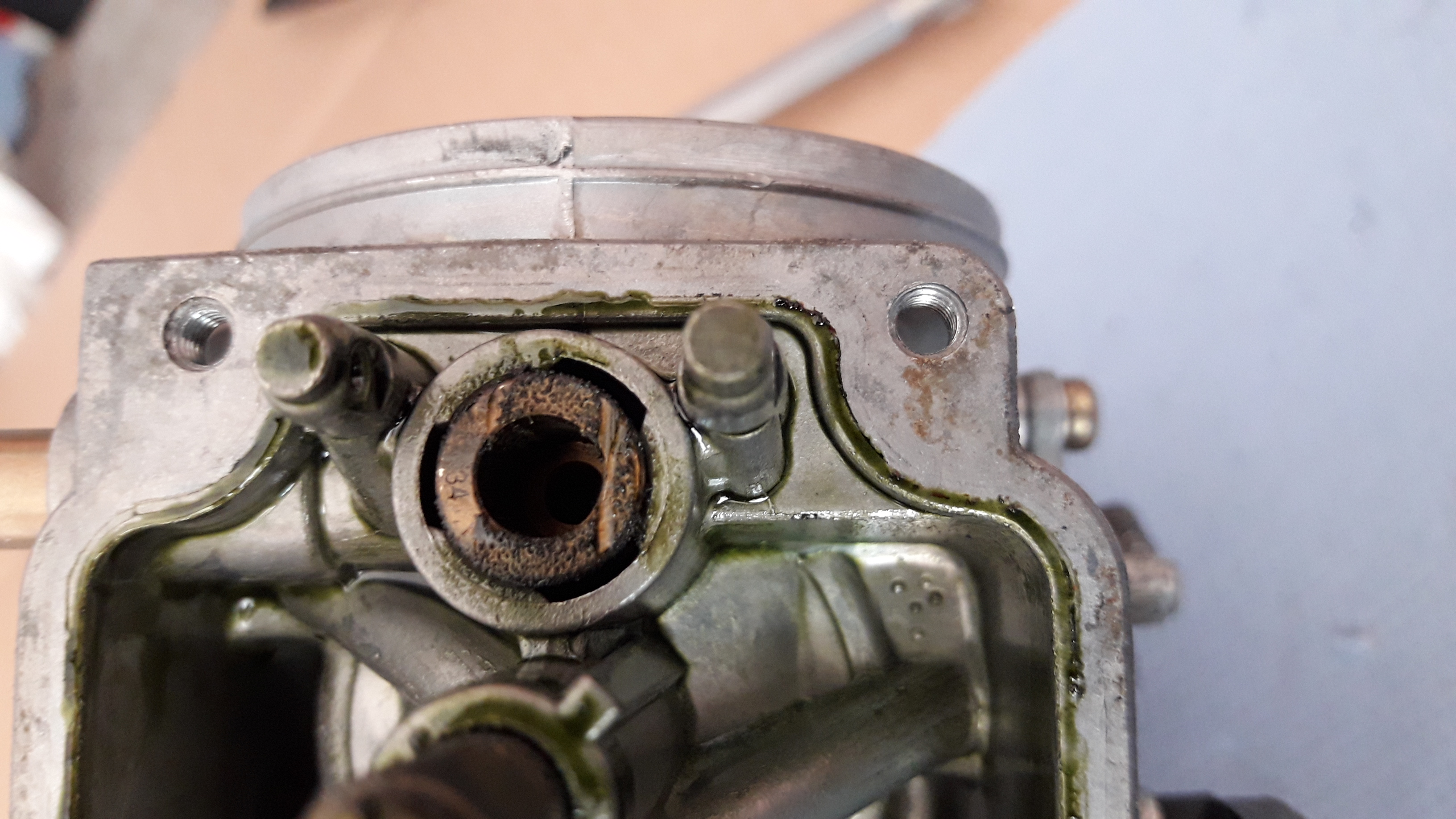

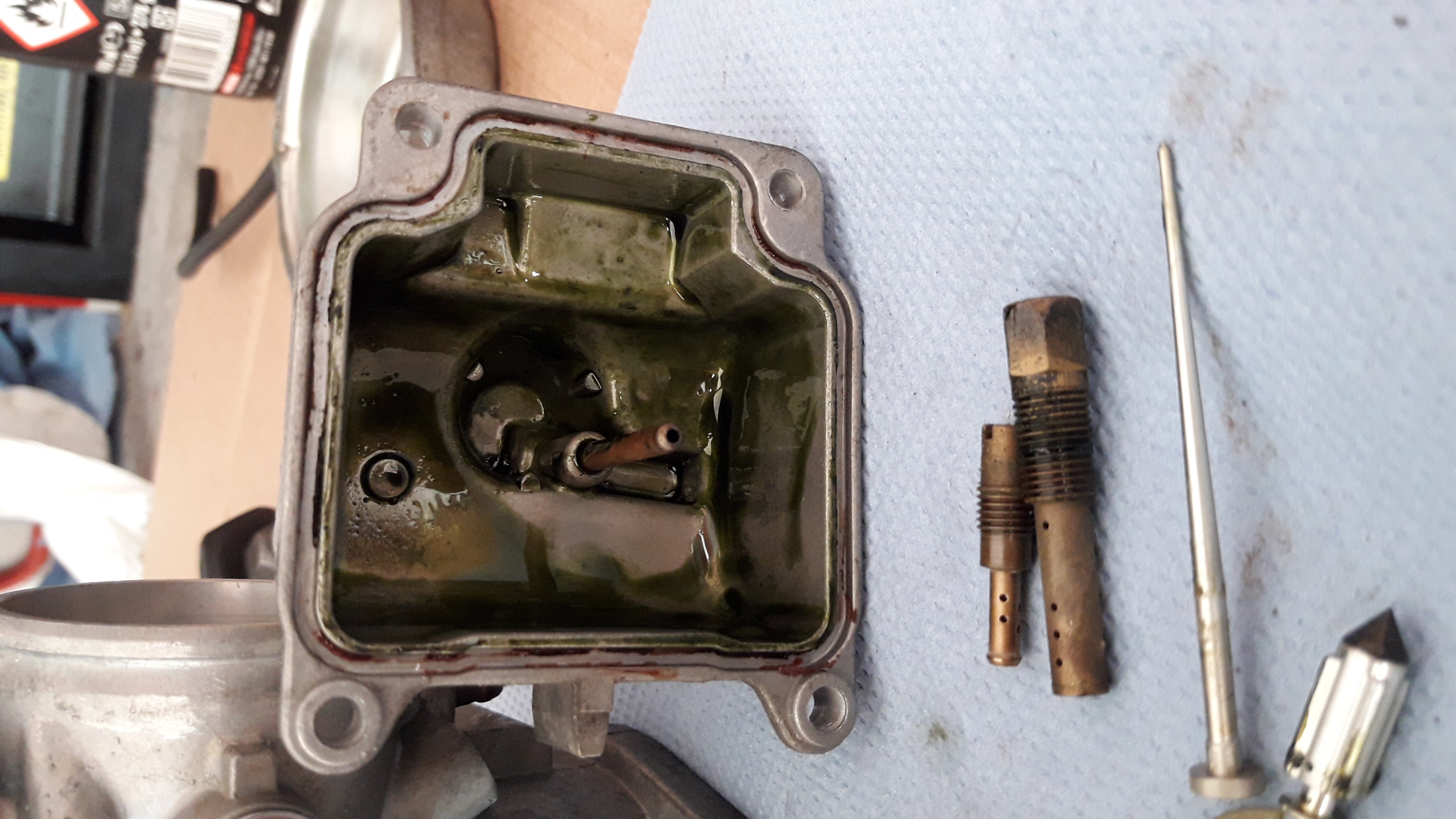

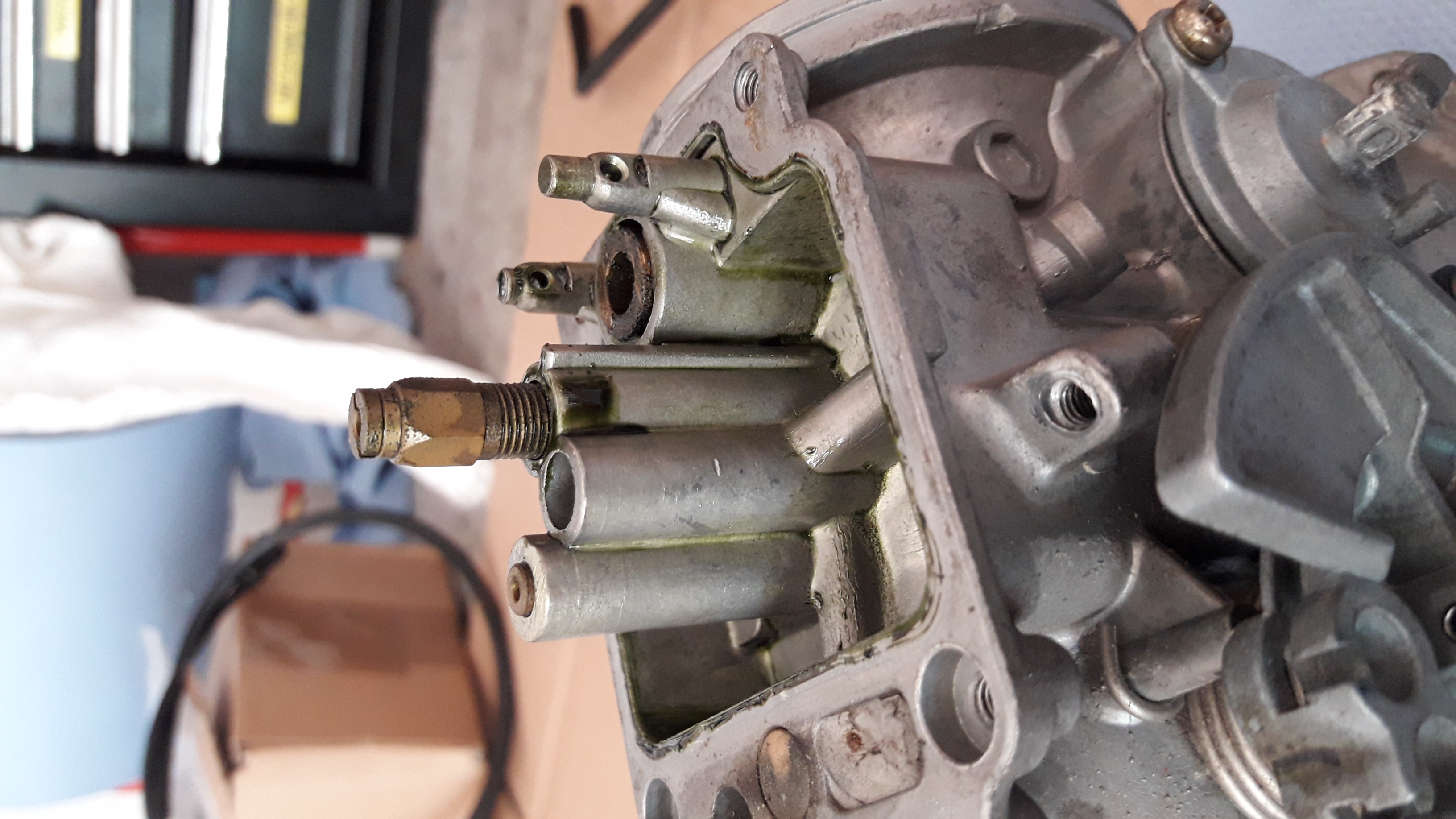

im Vergaser könnte es genau so aussehen wie im Tank.
Vielleicht ein bisschen weniger Rost, aber dafür mehr grünes
So z.B. Alles weitere per PN.
