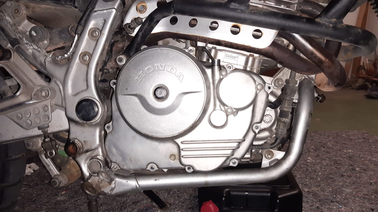

Hallo miteinander!
Ich habe mich jetzt endlich rangetraut und alles abgemacht AUßER den Deckel... Den kriege ich irgendwie selbst mit Gummihammer nicht ab. Leider ist mein Handbuch auch für die RD02 und ich habe eine RD08 mit dem Unterschied das mein Gehäusedeckel einen Sternschraubenkopf (siehe Foto) und einen Extradeckel hat. Muss ich den auch lockern um den Gehäusedeckel öffnen zu können? Ich hab mich nicht rangetraut wegen Zeitdruck und weil ich Angst habe dann wieder Dinge austauschen zu müssen, die ich nicht besitze.
Wie kriege ich diesen Gehäusedeckel ab und was hat es mit dem Sternschraubenkopf zu tun?
Liebe Grüße aus Würzburg!

Es gibt leider keine Ausdrückbohrungen/Gewinde.
(War das erste das ich beim allerersten mal Deckel ab, gemacht hatte).
Es gibt einer Nase am Deckel ganz unten etwa mittig zur Kupplung, an der du hebelnd, (bzw. von unten/hinten mit Hartholz und Hammer) ansetzen kannst.
(Rahmenrohr mit einem Lappen schützen).
Sobald sich der Deckel von der Dichtung gelöst hat, ab dann den restweg aber möglichst unverkantet abheben.

Geräusch und Wärmedämmung. Das kann alles dran bleibenBordsteinfahrer hat geschrieben: Mo 20. Jul 2020, 22:36 ...und was hat es mit dem Sternschraubenkopf zu tun?...

Die Ölleitung zum Kopf musst unten noch auf Abstand bringen, sonst verkratzt du dir den Deckel.
Die Leitung nicht einfach hoch biegen (die knickt sonst, was nur schwer rückgängig zu machen ist)
sondern entweder auch oben lösen (Königsweg) oder an dem kurzen Stück der Geraden,
leicht "in sich" verdrehen (damit knickt sie im Gegensatz zum biegen nicht).

Und den Deckel nicht zu sehr „kanten“ !
Nach erfolgreichem Lösen der festgebackenen Deckeldichtung
lauern 2 oder 3 Passhülsen die bei verkantetem Deckel das Abnehmen
von selbigem blockieren.
Wenn’s dann klappt: aufpassen!
Da ist noch die Buchse nebst O-Ring als Ölkanal zwischen Deckel und Ölpumpe.
Fällt gerne mal runter und versteckt sich dann um beim Zusammenbau draußen zu bleiben.

Der O-Ring ist meist platt und sollte durch einen neuen ersetzt werden. Die Buchse kann man weiter verwenden. Ich setzt sie mit Montage/ Notlaufpaste ein, die klebt schön.
Die neue Dichtung setzte ich neuerdings mit dem ein:
https://www.maximausa.com/product/waterproof-grease-3/
Nach entfernen der alten Dichtung vor Montage der Neuen, beide Gehäuseseiten dünn bestreichen, grüne Dichtung aufsetzen, Deckel drauf ( auf die Buchse mit dem O-Ring achten).
