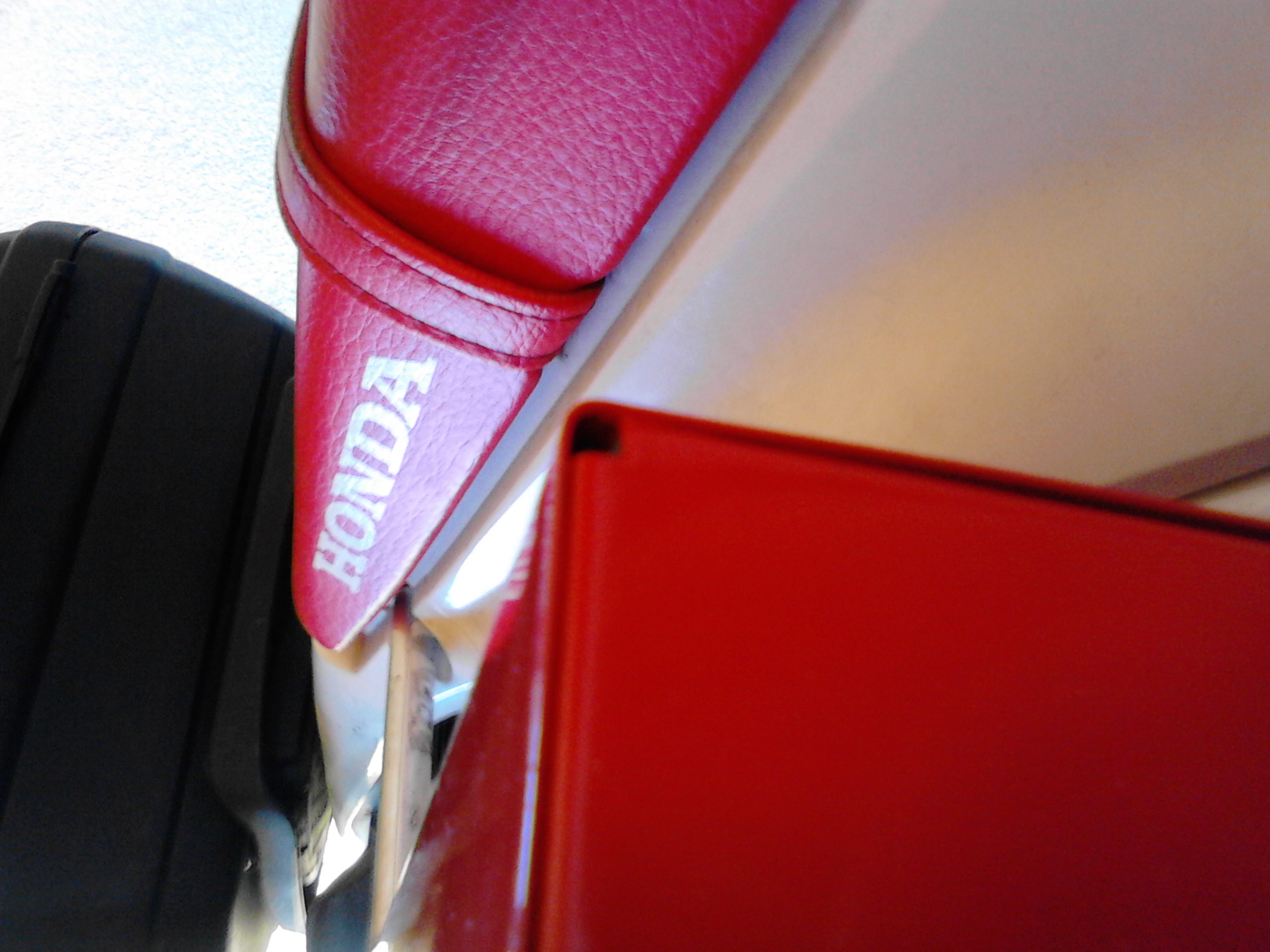

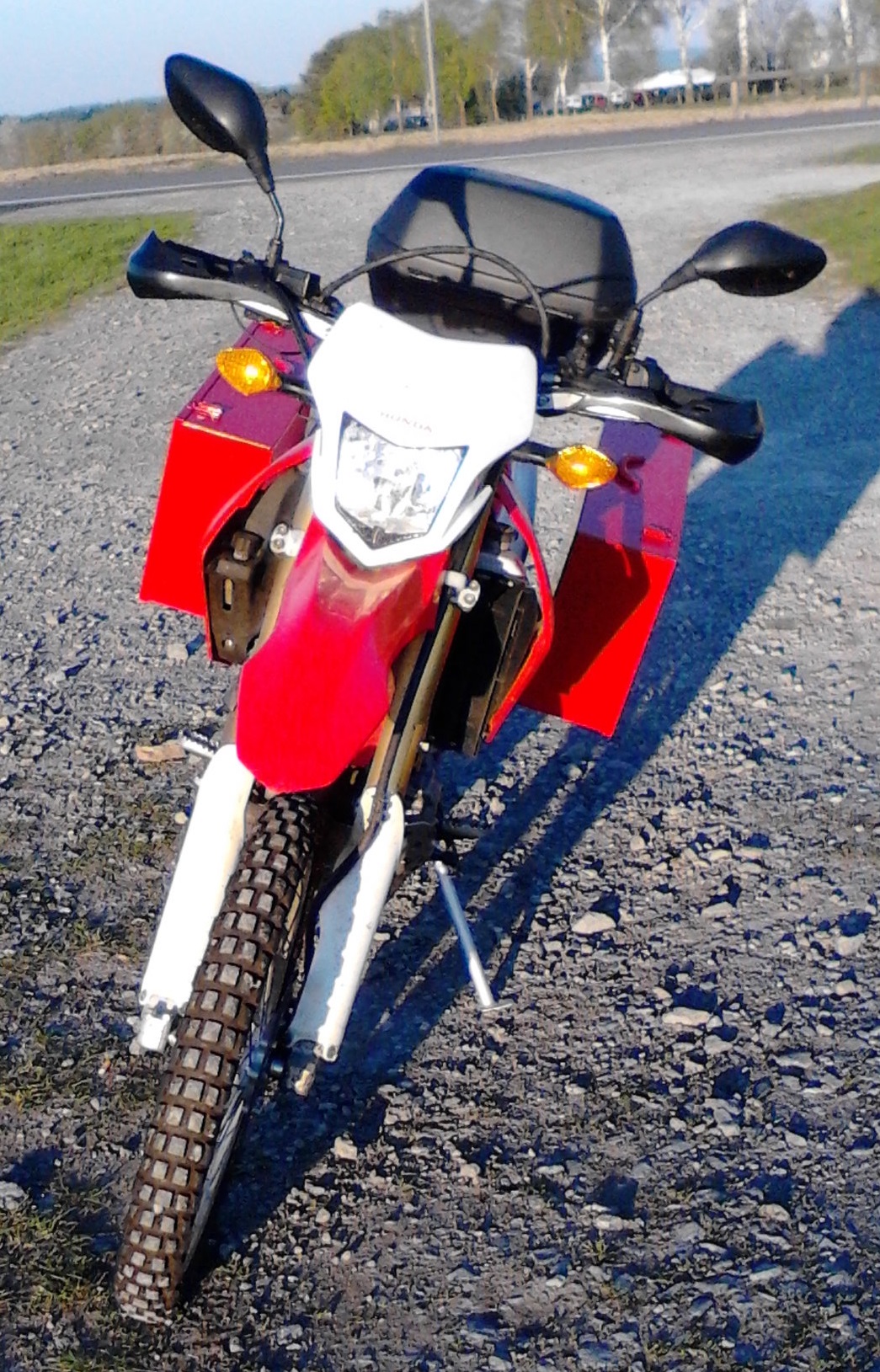

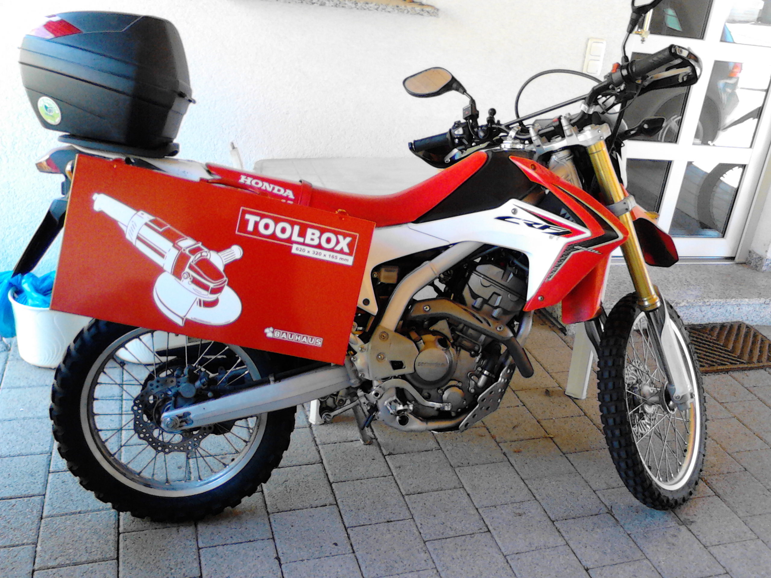

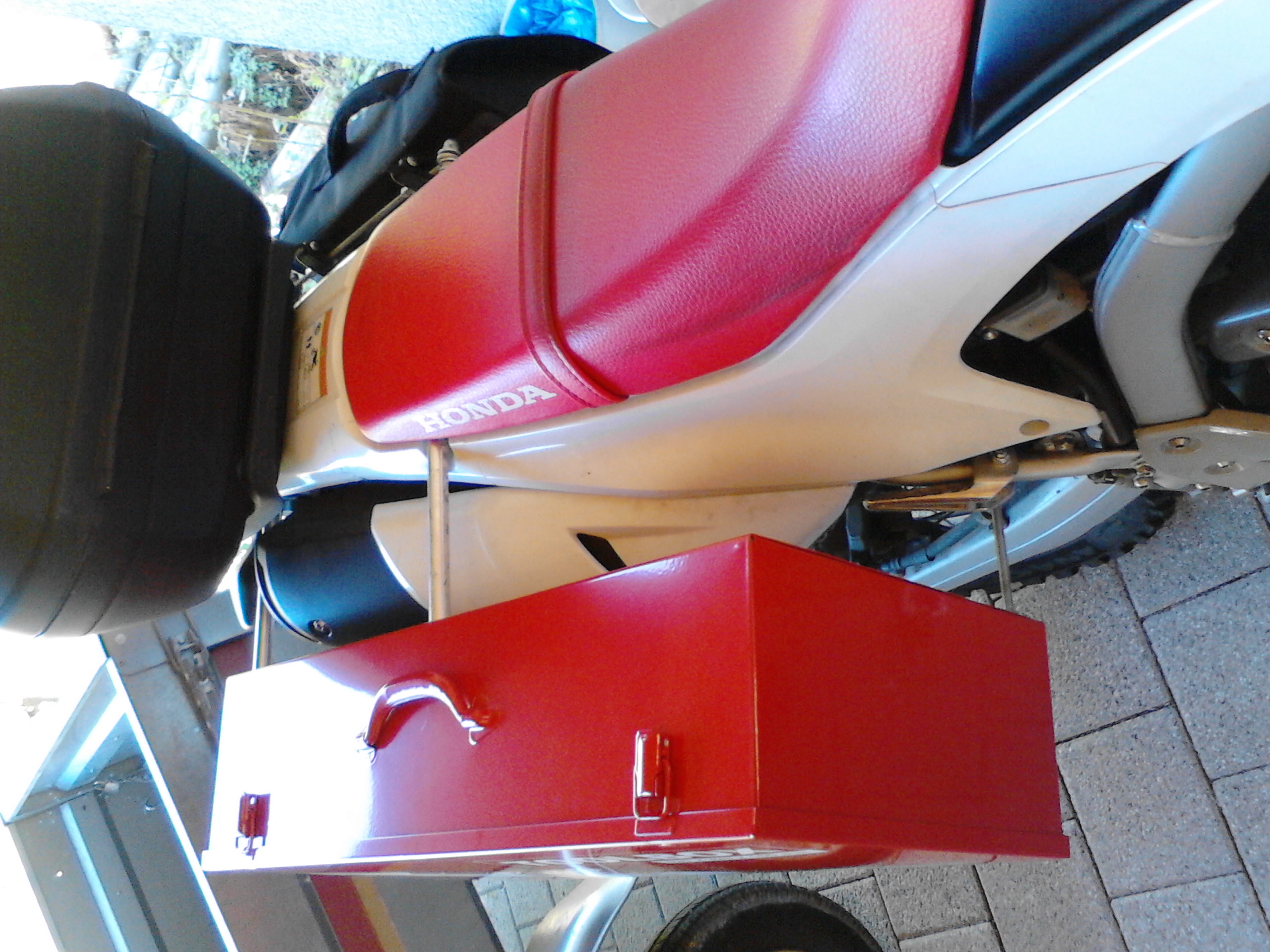

Als Nutzer kleiner CRFs kann man eine günstige Box .. Lösung mit 3 rechtwinkligen .. Verschraubungen nutzen um deren Schwerpunkt relativ tief und weit vorne anzubringen wie in Bild1), damit bei Beladung und Bodenwellen das Vorderrad nicht zu leicht wird.
Die oberen Rohre sind in mm 170 und 150. Das Untere an der Ringschraube der Soziusfußraste montierte ist 100 als Mindestabstand auf der rechten Seite. Wenn die Seitenteile nicht berührt werden sollen etc. sind jeweils 5-10 zu addieren. Die Verschraubung erfolgt über innenliegende Schrauben oder einer Gewindestange in M8. Die Befestigung oben-hinten ist jeweils 20 zur Außenkante und im Abstand 280. Die Befestigung unten ist jeweils 17 zu den Außenkanten.
Diese preiswerte Lösung hat verarbeitungstechnisch 4x 3-4mm² Öffnungen, welche vermutlich keine absolut wasserdichte Lösung darstellt, aber eben hiermit auch eine Belüftung und Entwässerung bietet.
Die Konstellation bietet je Box/Seite 32,7 Liter und kann idealerweise in der Breite einen 10 L Benzinkanister und/oder Dinge wie nasse Zeltplanen/Regenkleidung/Stiefel etc. zum abtropfen/abtrocknen aufnehmen, wie sie bei Zelt-Touren etc. vorkommen können.
Das Mehrgewicht beträgt je Box/Seite incl. Befestigungmaterial knapp 5 kg.
Die Kosten belaufen sich mit je Box auf 25€ + ca. 5-15€ Befestigungsmaterial.
Das Mehrgewicht kann für einige (mit einem 13er Ritzel) bei Reisen in Italien oder Frankreich bei eh nur erlaubten max. 80 km/h über Landstraßen/Nebenstraßen bei Reisen statt Rasen irrelevant sein.
Die symetrische Baubreite beträgt 820-840. Somit passt das Ganze ohne Demontage durch Türen von Nebengebäuden oder darf auf Fähren. Bei der L kann man dies auch einseitig verwenden und so um ca. 60 in der Breite reduzieren. Die Box-Rückseite kann stellenweise zur Montage von kleinerem Externem wie Getränke/Benzin/Werkzeugbox genutzt werden. Die Sitzbank ist mit einem Verschluß nebenbei diebstahlgesichert. Die Box ist in geschlossenem Zustand ausreichend stabil und beeinträchtigt keine Signaleinrichtungen/Reflektoren. Griff und Rohre können zum verzurren von Zusatz-Gepäck/Ausrüstung nützlich sein.

Ist das jetzt Dein Ernst ??
Hat der Fuß genug Bewegungsfreiheit ?
Und wie stabil ist die Kiste ??
Sylvia
Sylvia
- Beiträge: 1663
Re: Der "CRF 250 L und Rally Zubehör" Thread
@ Armin - Sylvia hat recht, so eine Blech-Kiste gibt im Falle eines Sturzes / Unfalls absolut üble Verletzungen an Bein und Hüfte (!)
Mir wäre es zu gefährlich, aber vielleicht habe ich einfach nur schon zuviel gesehen
frohe Ostern - Herbert
Und dann ne Flex da drauf. Ich bin ja immer offen für geniale einfache Lösungen, aber das wär selbst mir bisschen heftig. Armin,.... hier besteht Handlungsbedarf.

Nachtrag:
Die L mit nur einer linken Box ist keine Empfehlung mehr. Das Delta beträgt statt 60 mehr als 80 und ist somit zu nahe am Bein. Dafür ist die Box zu lang. Eine kürzere Box müsste aber etwas aufwändiger über eine Stange unten verschraubt werden.
Wenn man die symetrische Variante wie angedeutet um ca. 10 breiter macht kann man wahrscheinlich noch das Werkzeugfach mit dem Orginal-Schlüssel öffnen und die rechte Box erwärmt sich nicht geringfügig vor der mittleren Verschraubung. Ich sehe aber faulheitsbedingt keinen Nachbesserungsbedarf.
Die mittlere Schraubenverbindung neigt sich leider in der Achse etwas nach unten und sollte ca. 3-4 tiefer gebohrt werden. Ich habe etwas größer gebohrt und etwas verspannt verschraubt, geht auch - wenn auch nicht perfekt, aber stabilisierend.
Testfahrt leer:
Erstaunlicher Weise keinen relevanten Unterschied zu ohne spürbar. Bestenfalls homöopathisch etwas schneller in die Kurve und etwas träger wieder raus. Nach 10-20 Minuten gar kein Unterschied mehr, vermutlich nur die kalten Reifen. Der eckige Hinterreifen, die etwas zu geringe Dämpfung (wg. kühlem frühen Vormittag noch eingestellt), oder der Luftdruck machen da einen größeren Unterschied. Positiv: Eventuell fährt der Gegenverkehr nun öfters mal rechts, und ich bin mir ziemlich sicher, dass die Fuhre bei 110-120km/h ruhiger im Wind liegt und weniger zum Pendeln neigt - kann aber auch etwas weniger Wind als sonst gewesen sein. Nachteil: Brauche jetzt zum auf- und absteigen deutlich mehr Platz nach hinten für das rechte Bein.
Testfahrt beladen: Wird entsprechend der Beladung die üblichen Nachteile aufweisen.
@Sylvia: Fuß, Waden und Oberschenkel unterliegen bei mir keiner Einschränkung. Ich kann den Popo bis ganz nach hinten auf die Sitzbank ablegen und meine übliche Gymnastik absolvieren. Die Unterschenkel haben genug Platz zwischen Moped und Box. Sind ggf. seitlich sogar etwas geschützt. Geschlossen ist die Box ausreichend stabil durch die gefalzte Kante des Deckels. Wo beladen unter massiver Belastung die Grenze ist, muss ein entsprechender Test zeigen.
@Herbert: Die meisten Beinbrüche beruhen darauf, dass die Fahrer aus Unsicherheit füßeln oder den kurven-inneren Fuß nicht hoch nehmen. Würden sie nur die äußere Rasten belasten würden sie in Kurven ggf. oft gar nicht erst stürzen, weil sie ihre maximale Reifen-Anpressung gar nicht nutzen. Und ja, Moped fahren ist gefährlich. Währe neulich um Haaresbreite fast von einem Irren um-gebügelt worden obwohl ich pefekt unterwegs war - Ich war nur zur falschen Zeit am falschen Ort.
@Mario: Ich bin halt Handwerker, zu mindestens kam ich da mal her. Die Flex hat mich anfangs auch am meisten gestört. Habe mich aber schnell daran gewöhnt, da der Schriftzug und das HONDA auf der Sitzbank sowohl farblich als auch vom Kontrast her sich gut wie ich finde ergänzen. Aber wenn Du mir heiße/geeignete Aufkleber besorgst, dann klebe ich die bestimmt gerne drüber.
Mein BMW-Spezi erstarrte irgendwo zwischen Bewunderung und Atemlosigkeit. Er störte sich lediglich, an dem für ihn wenig prestige trächtigen Handelsnamen.
@Tolek: Wie oben erwähnt, sehe ich da kein Problem. Wegen diesen Gedanken habe ich ja erst eine 3D-Box verwendet, weil sich das über einen 2D-Pappendeckel so letztendlich nicht hat klären lassen. Nur im Stand kann ich mit dem Oberschenkel an die obere-Ecke kommen. Das muss ich dann aber schon regelrecht provozieren bzw. eben falsch handhaben. Wenn es da aktuell für mich ein Problem gibt, dann sind es die bisherigen Gewohnheiten beim knapp-Ran-Fahren oder rückwärts rangieren und so - weil da so halt wie beim Auf-/Absteigen andere Sicherheitsabstände einzuhalten sind. Ist wie das-erste-mal-Automatik-fahren. Man weiß es zwar, aber das erste mal wird es scheppern oder quietschen. Ich habe das Scheppern zumindestens schon mal hinter mir, nachdem ich mit meiner KTM1050+TT-Mundos in Maximalbreite beim Anfahren mal einen Mülleimer lautstark in einer Tankstelle von der Wand geholt habe, weil ich wie gewohnt knapp an der Zapfsäule angehalten habe.
Ach ja .. : Gepäck/Anbauten vom mehr als 100cm Fahrzeug-Breite bei einem Motorrad - müssen ohne Werkzeug mit der Hand demontierbar sein. Alles schmalere andere darf fest verschraubt sein, wird aber ab einem Punkt vorher schon unpraktisch. Und der Grund für die Breite, ist die möglichst einfache Nutzung des unteren Befestigungspunktes.
Fazit: Habe das eigentlich nur als Befestigungs-Studie gestartet weil ich mir einen Adapter für die Mundos entwickeln wollte und bin über die Breite und Höhe der Box in eine Beinfreiheits-Studie abgedriftet.
Die Mundos mit dem Adapter sehen nur an der L gut aus und sind zusammen mindestens so schwer wie die Box-Lösung. Die Box-Lösung könnte optisch auch zur R passen und ein 10L Kanister passt optimal in die Box sowie Nasses usw. Des weiteren verbleibt noch einiger Bastelspaß für wenig Geld. Die Box wird eine aktive Option im Pool und die Mundos verbleiben vorläufig ausschließlich an der KTM.
Anbei, Bilder der symetrischen Variante (vorne/hinten) < oder nahezu = Lenkerbreite .. Gruß

Ich halte die Box für zu dünnwandig.
Die wird ausreißen. Munitionskisten (Nato Toplader) sind nach meiner Erfahrung so das Unterste was hält.

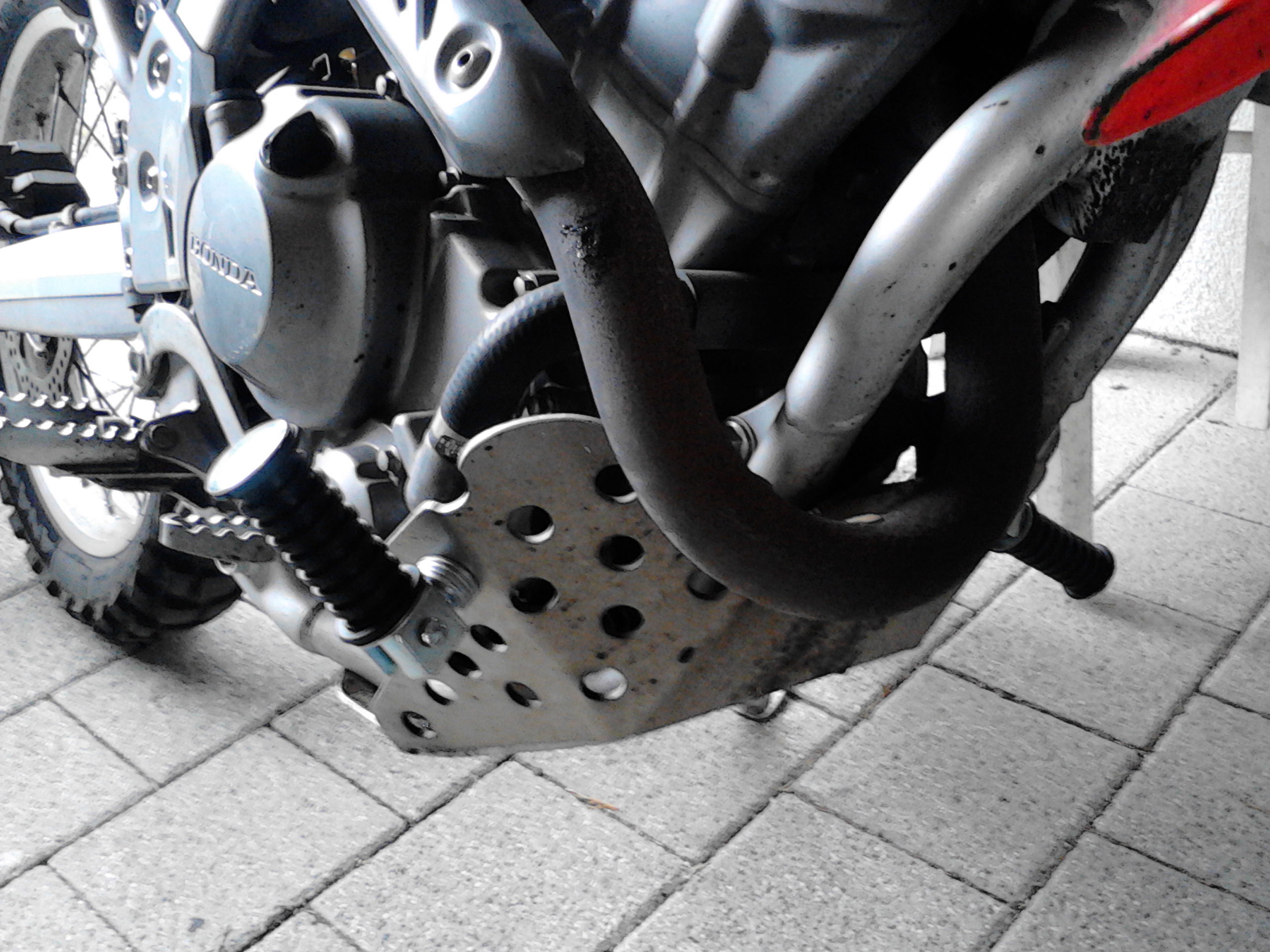

Nachdem ich bei der Rally auf ruhigen geraden Strecken schon länger oft die Beine hochlege, habe ich diese Option natürlich an der L bei längeren Touren schmerzlich vermisst.
Nachdem ich mal durch "das Bein frei Halten" mein rechtes Hosenbein am Krümmer gegrillt habe, montierte ich mir 2 Fußrasten an meinen Motorschutz. Die Beinablage ist zwar sehr viel steiler als an der Rally, funktioniert aber mind. ebenso gut. Nach einer 200 km Hausrunde hatte ich nächsten Tag ein bischen Muskelkater durch die neue Anwendung/Belastung, aber das gibt sich schnell.
Die Zusatz-Rasten mache ich eigentlich nur aus optischen Gründen am Tagesende wieder nach oben, da sie mich auch beim beherzten Kurvenräubern nicht stören. Man kann sie auch problemlos während dem Fahren mit den Füßen nach oben oder unten stellen.
Bild: Eine Raste oben, eine unten - zwecks Anschauung .. Nachteile sind:
Optik und Mehrgewicht.
Geringere Stabilität/Sicherheit, wenn die Füße nicht auf den Rasten sind. Insbesonder bei Windböhen.
Daß man die Hufe dabei beim Fahren nicht irgendwie auf den Boden, in rumänische Schlaglöcher oder an einem hohen Randstein hängen lässt, versteht sich ja wohl von selbst!
Vorteile sind:
Entspannter Kniewinkel von 180°. Man kann sich dick anziehen auf Dauer ohne Problem in der Kniekehle.
Das Sitzfleisch hält länger durch, weil sich die Auflagefläche jeweils beim Positionswechsel ändert.
Kein Aufstehen notwendig auf längeren Verbindungsetappen wie AB, bzw. ist es überhaupt erst möglich.
Eine Alternative währen Chopper-Klapp-Trittbretter gewesen, sind mir aber zu Wuchtig/Übertrieben für die zierliche CRF. Mein Trend geht eindeutig zur neuen Gattung der Chopper-Duro.
