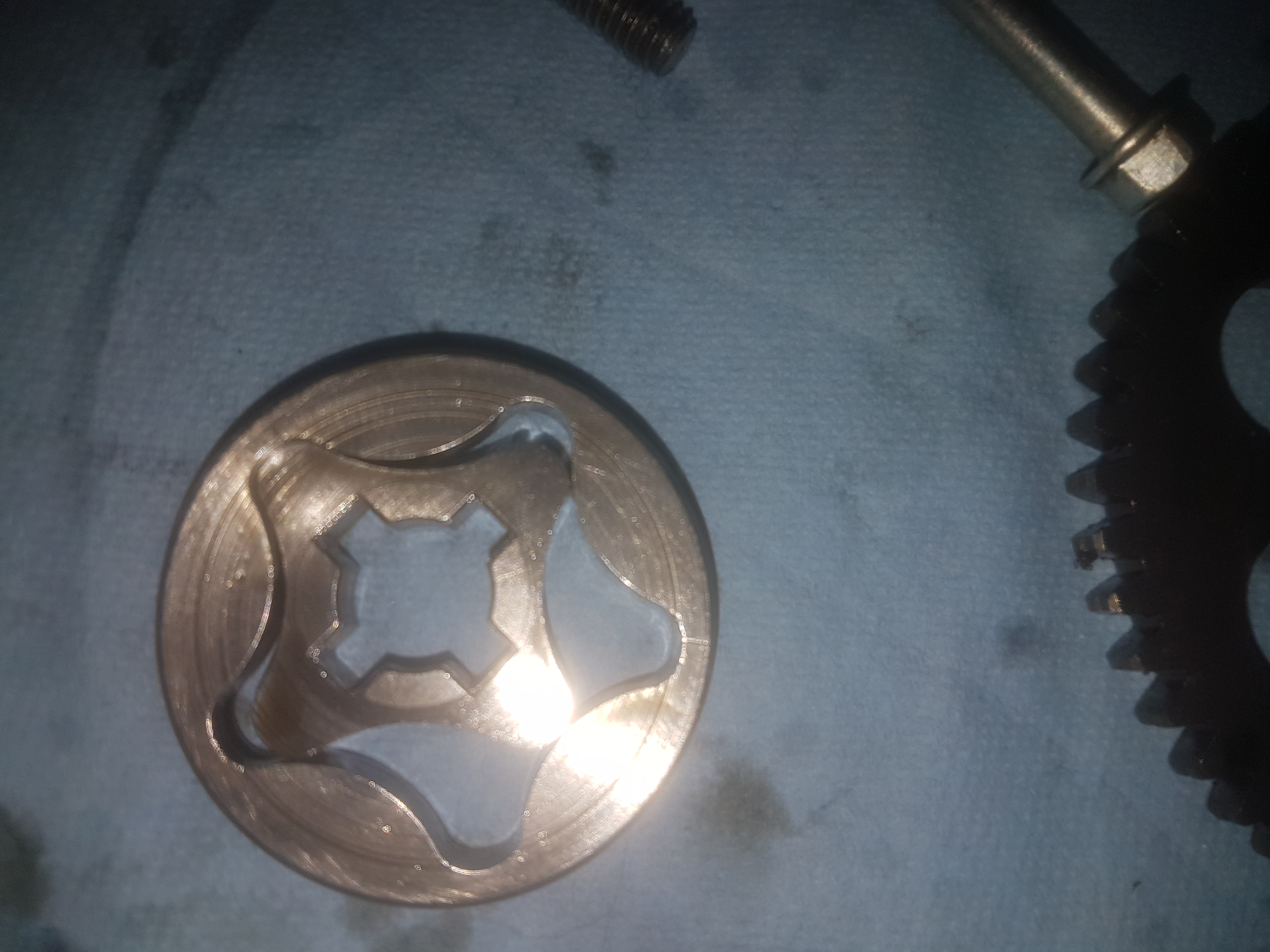

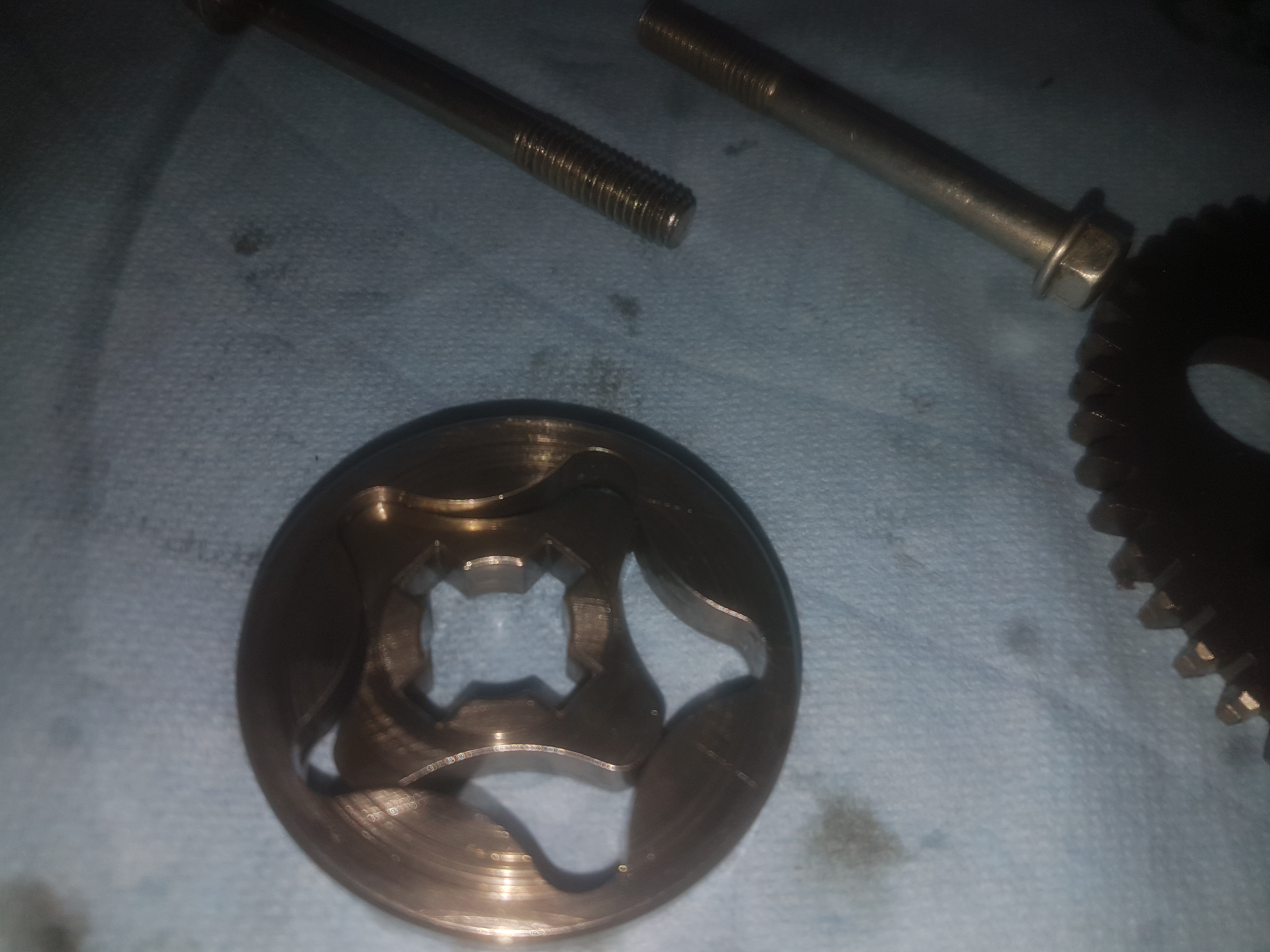

Habe die Ölpumpe heute zerlegt die Pumpe zeigt Kratzer aber diese würde icgh als normal sehen.
Pumpenseite A
Deckel: Rotor vorne und hinten: gegenseite: Pumpenseite B:
Deckel: Rotor von vorne und hinten: Gegenseite
Pumpenseite A
- Beiträge: 4790
Re: Motor zusammenfügen
Sieht für die Laufleistung relativ "normal" aus.
Stosspiel und radiale Luft Innen zu Aussenrotor ausgemessen ?
Axialspiel Rotoren zu Kammertiefen sind sehr wichtig und die häufigste Ursache für verringerte Fördermengen.
Spaltmasse der Gehäuseabteilungen messen (insb. die mittig zwischen den Schrauben).
