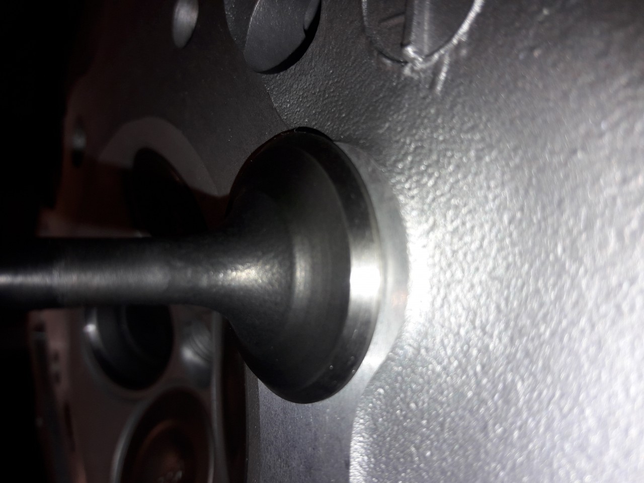

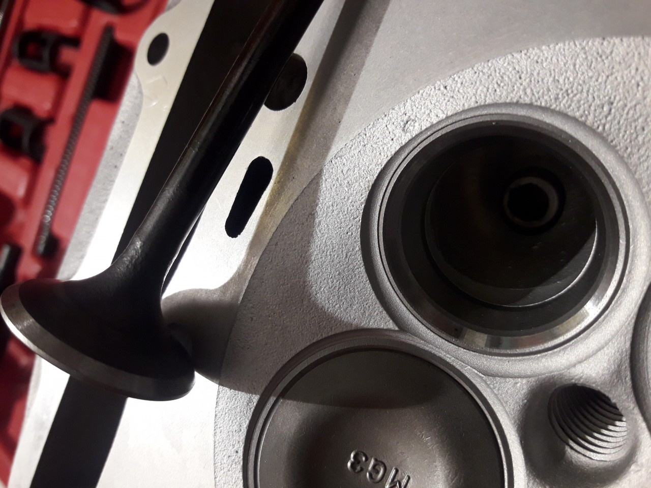

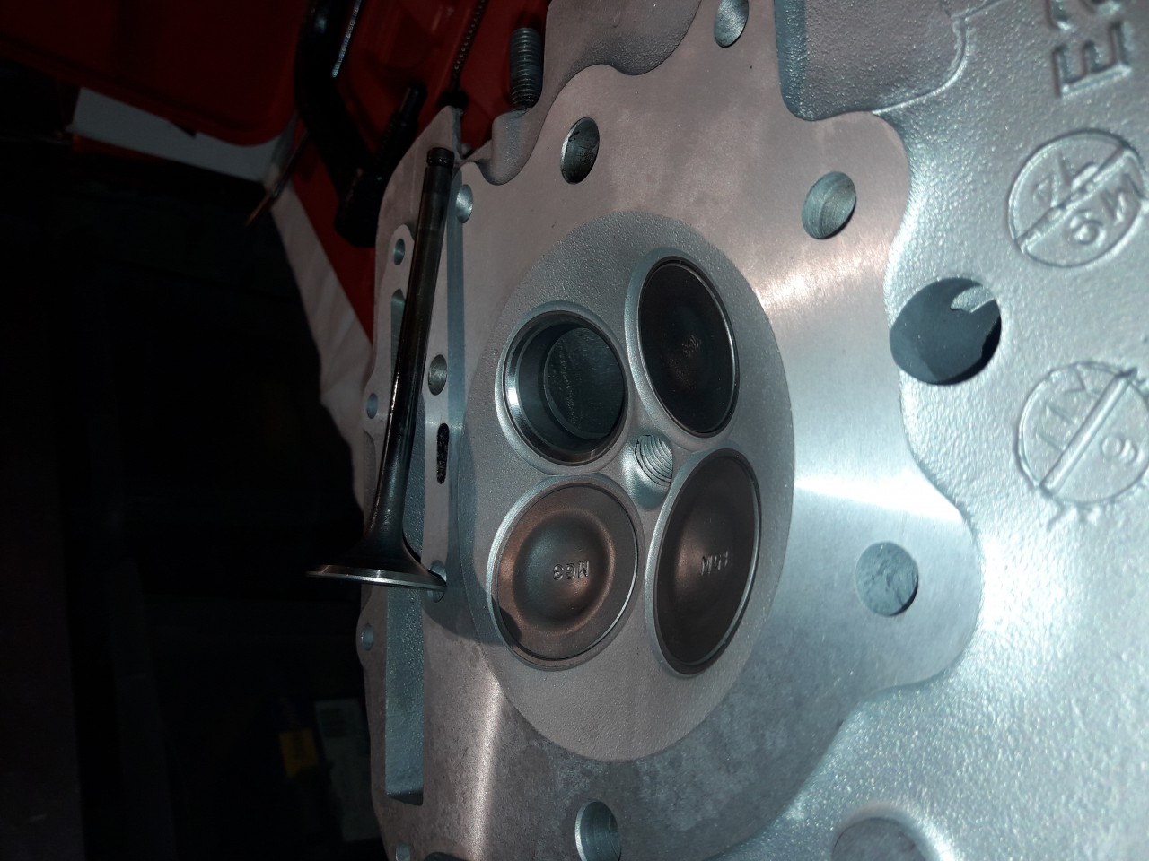

Wenn man ein bisschen Geld übrig hat, kann man ihn auch wegschicken:
So kommt er dann zurück:
Beiträge: 2796
Re: Motor zusammenfügen
Bissschen Geld übrig , heißt ca. 500€ :P
Beiträge: 5613
Ach was, den Kopf überholen kostet nicht so viel. Ich meine, ich habe ca. 180,- nur für den Kopf bezahlt.
Das andere waren Kosten für Strahlen, Zylinder, aufbohren, hohnen, Kolben mit Ringen usw.
Beiträge: 2796
Also mein Kopf (Avatarbild) kostete 450€ .Dh Ventile , Schaftdichtung ,Sitze neu .Kopf leicht planen .Fachfirma bekannt und gut .
