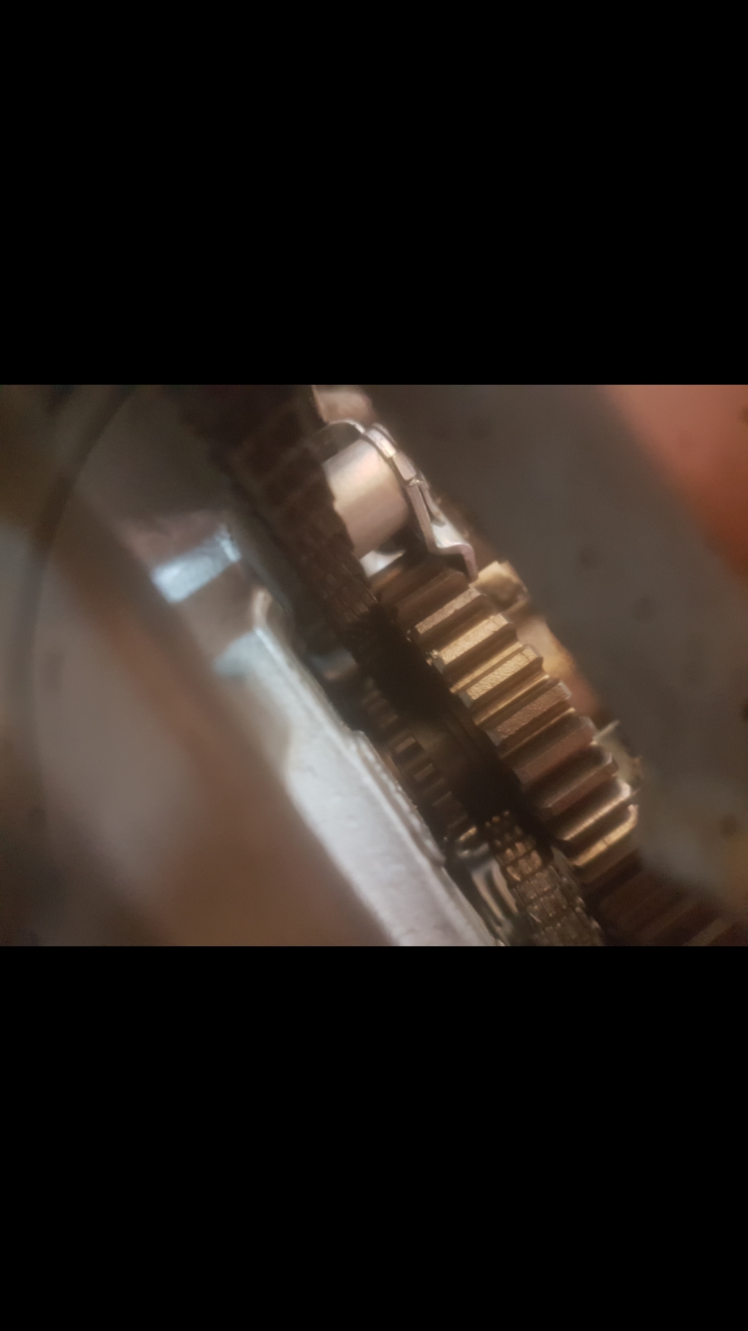

Kurze Frage ist das Steuerkettenzahnrad so richtig rum habe zwar im Whb gelesen das es nur in eine richtung rauf geht aber ich dachte ich frag mal weil ich mir nicht sicher bin

LORELEY (ich weiß nicht was soll es Bedeuten ...) - auf dem Foto liegt die Steuerkette 'neben' dem Zahnrad - was soll das (? ? ?)Simon jäger hat geschrieben: Di 18. Aug 2020, 20:10 Kurze Frage ist das Steuerkettenzahnrad so richtig rum habe zwar im Whb gelesen das es nur in eine richtung rauf geht aber ich dachte ich frag malScreenshot_20200818-200709_Gallery.jpg weil ich mir nicht sicher bin

Ja der Zylinder usw ist nochnicht drauf aber gehört das steuerkettenzahnrad mit den Zähnen nach innen oder außen?

Also es steht im originalen WHB geschrieben:
WEGEN DER BESONDEREN BREITEN AUSRICHTVERZAHNUNG LÄSST SICH DAS STEUERKETTENANTRIEBSRAD NUR IN EINER RICHTUNG AUFSETZEN.
Es ist also von Vorteil, bei solchen Arbeiten ein originales WHB zu haben.

Ja da habe ich ja die PDF datei aber ich war mir denoch unsicher weil die Kette so nicht in der Mitte von der Nut laufen würde sondern ziemlich am Rand

Dann hättest Du mal versuchen müssen, das Zahnrad verkehrt herum drauf zu tüdden.
Und bei manchen steht OUTSIDE. z.B. bei einigen Zahnrädern des Anlassers.

Einfachste Kontrolle:
Kettenschiene „Hinten“ Spanner-Seite einbauen.
Die Kette muß auf dem unteren Zahnrad liegend mit der Schiene fluchten, dann ist alles gut.
