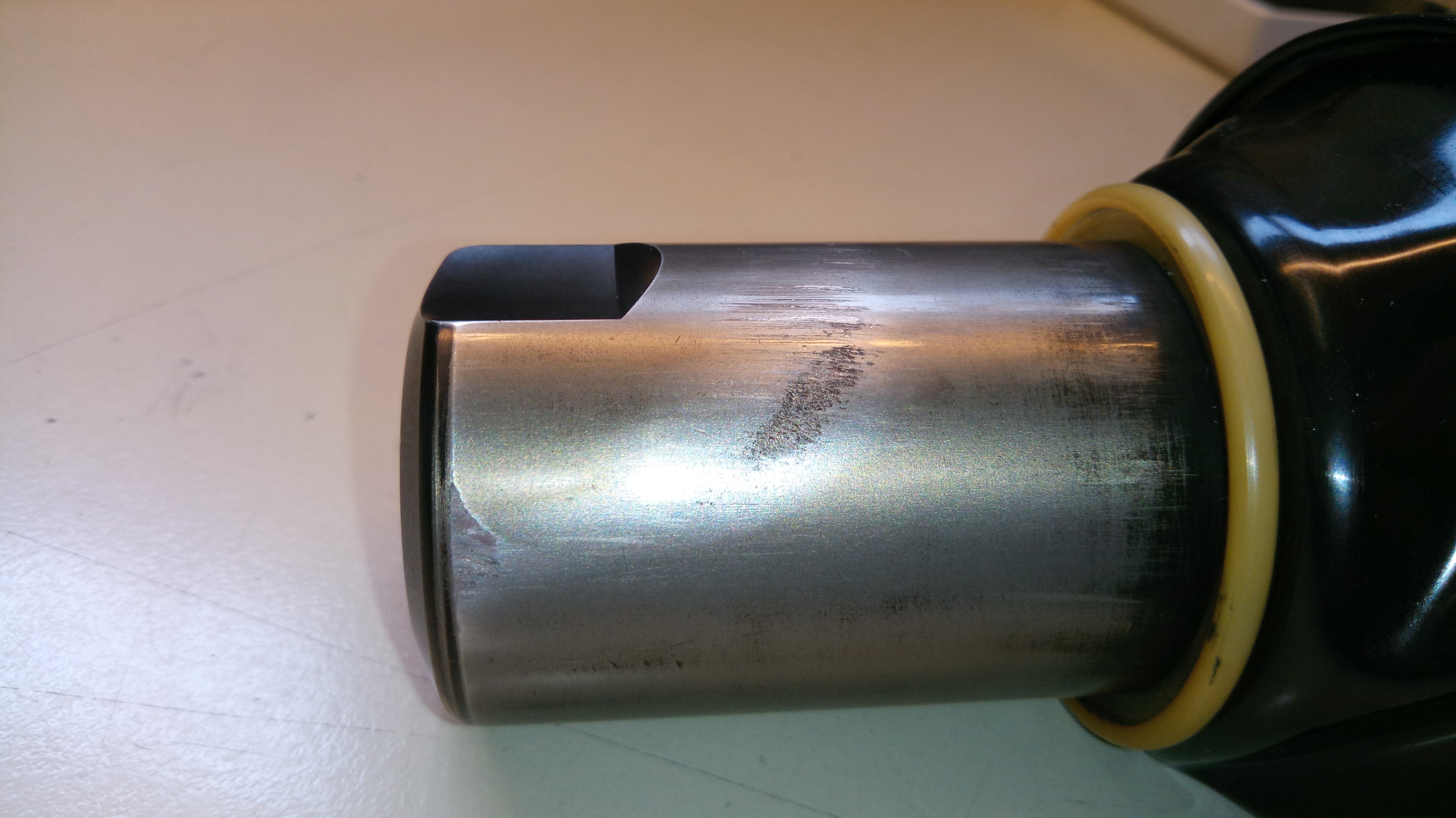

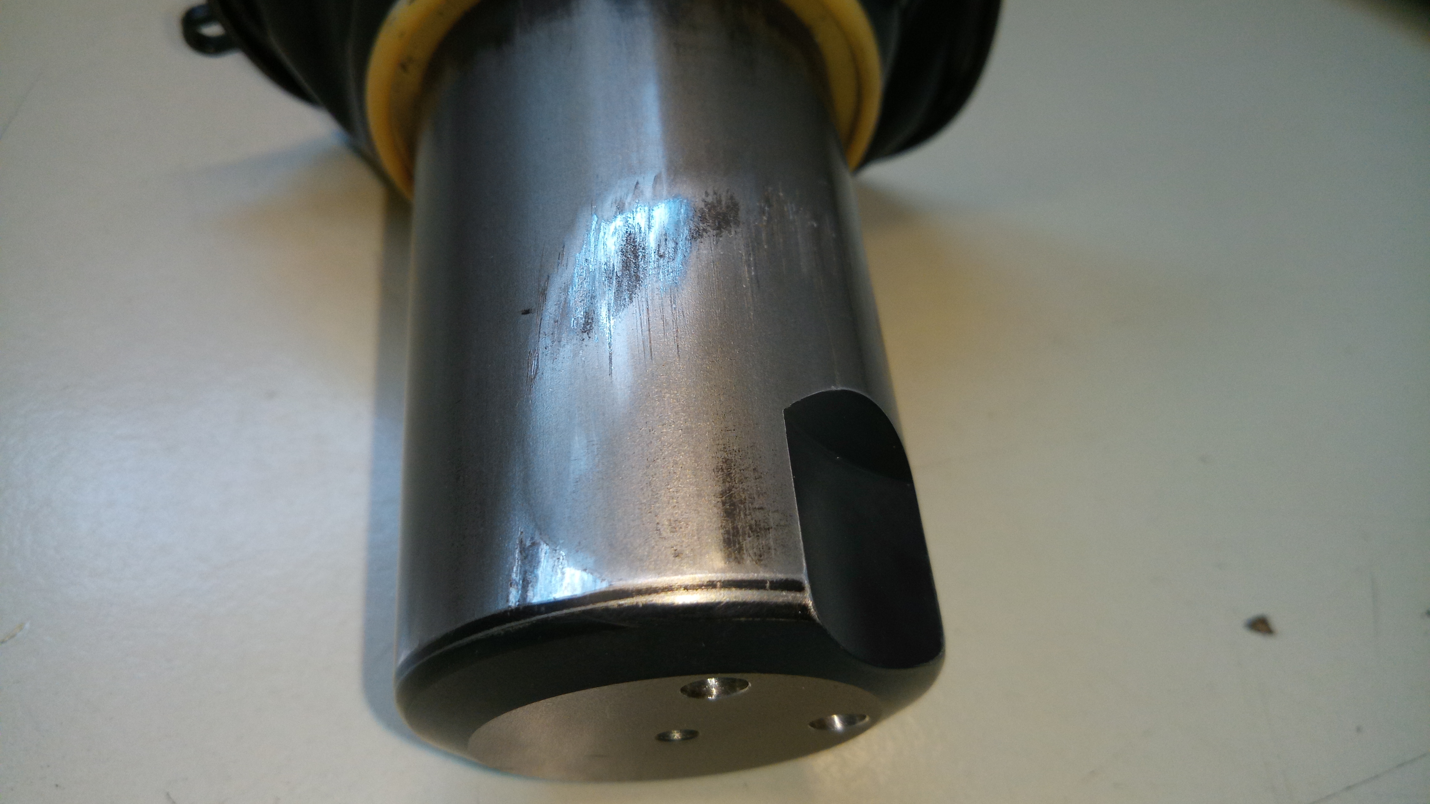

Das Bild des Kolbens hat mich aber etwas erschreckt. Daran kann ich mich nicht erinnern, dass ich sowas eingebaut habe. Kein Wunder das der so schwergängig ist...
Auf den Fotos sieht man es schwer, aber es sind deutliche Längs-Riefen (gut spürbar) und an einer Stelle hat sich das Material richtig rau abgerieben (sieht fast schon aus wie Pitting).
Naja, jedenfalls hab ich mir dann den alten, originalen Kolben nochmal angeschaut und der sah um einiges besser aus. Daraufhin hab ich ich etwas herumprobiert: neuer Kolben in alten Vergaser, alter Kolben in alten Vergaser, usw... Schlussendlich passte die kombi alter Kolben - neuer Vergaser am besten.
(Natürlich hab ich vorher geschaut, ob am neuen Vergaser kein Grat absteht oder ähnliches...)

Der Kolben im Bild wurde schonmal von jemandem mit der Feile vergewaltigt.
Hab jetzt beim lustigen hin und her tauschen den Überblick verloren...
Der gezeigte Kolben ist aber jetzt nicht der, den du gerade wieder am laufen hast ?

langer hat geschrieben: Fr 24. Jul 2020, 16:56 Der gezeigte Kolben ist aber jetzt nicht der, den du gerade wieder am laufen hast ?
Nein :D
Verbaut sind jetzt: Original Kolben und neuer Vergaser
Auf den Bildern: Neuer Kolben

Ich hab das originale Gehäuse verwendet. Die fiesen Kratzer auf den Bildern die ich hochgeladen habe , kamen vom Kolben der im Ersatz-Vergaser steckte... Und nebenbei ist das Leerlaufverhalten vom originalen besser :)
Ich hab natürlich sehr darauf geachtet (so gut man das halt ohne Mikroskop kann), dass da nirgendwo etwas aufsteht (Riefen, Grate, ...)

Die Spuren auf den Bildern sehen für mich nach wie vor nach ohne Luftfilter und Sand aus,
plus evtl. diversen versuchen mit einer Feile oder grobem Schmirgelpapier.
Die Oberfläche des Gehäusezyl. wird nicht besser aussehen.
