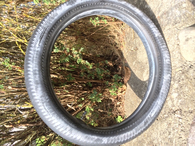

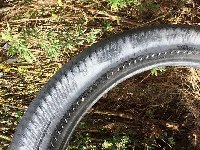

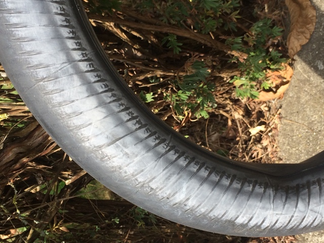

habe eine Rätselhafte Feststellung an meinem Schlauch vom Hinterreifen gemacht.
Am Samstag hatte ich einen Platten in Sonthofen, Rücktransport mit dem Gelben Engel.
Reifen runtergemacht und diese Abdrücke an meinem Schlauch festgestellt.
Ist mir innerhalb von 3 Jahren schon das 2. Mal passiert.
Reifen ist ein 160/60 Zr 17.Der Schlauch ist auch für 160er
Hat von euch jemand ne Ahnung woran es liegen kann, dass der Reifen sich so in den Schlauch verbeisst.
Anbei Bilder vom Schlauch.
Im Vorraus Danke für eure Antworten.

Schau/fühle die Innenseite deines Reifen mal an.
Wenn die Reifendecke Typabhängig innen so strukturiert ist, ist klar das der Schlauch nun diese Formen angenommen hat.

So, wie der Schlauch aussieht, war der reichlich gepudert ?!
