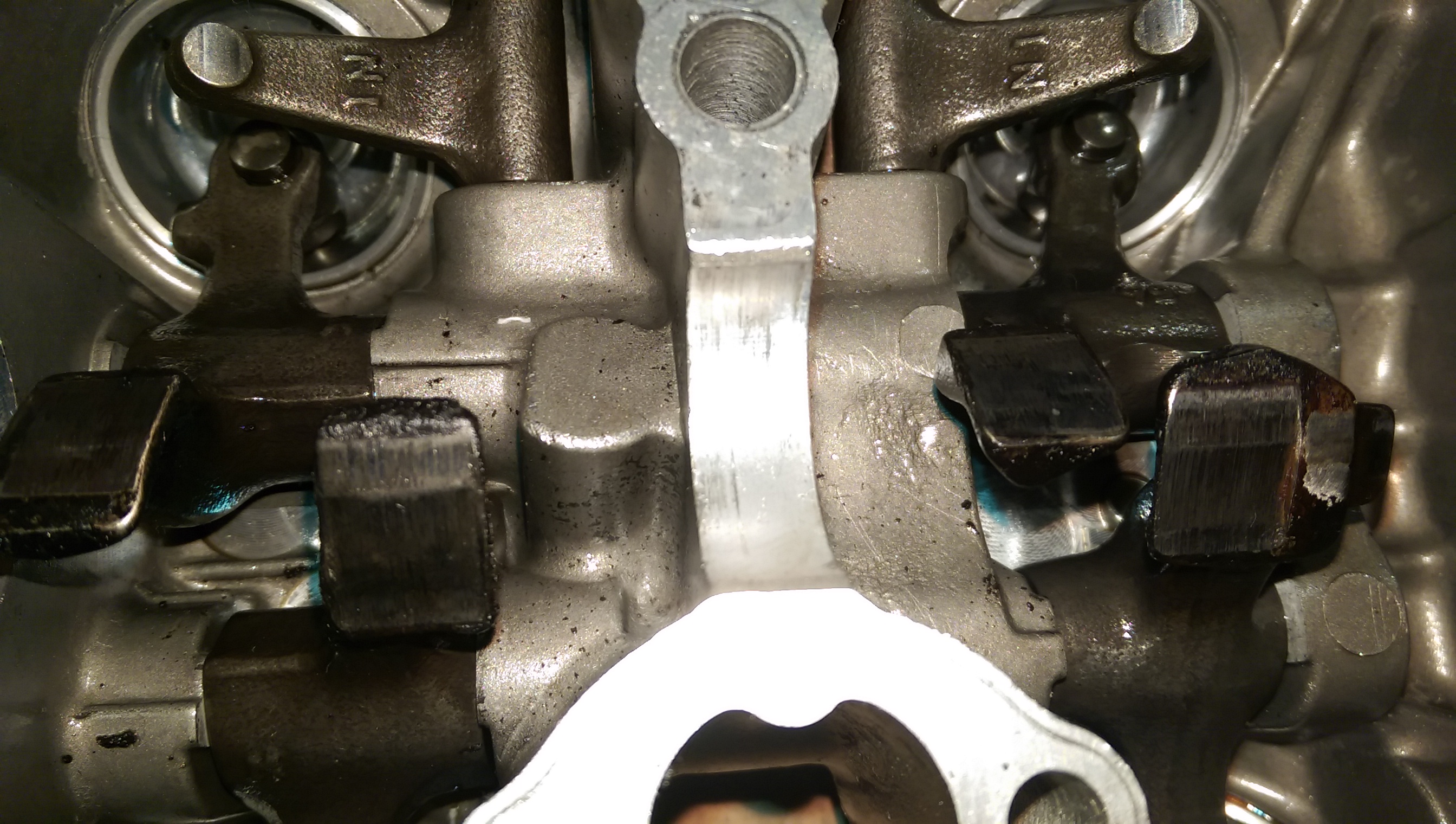

Hier noch ein Bild von der schlimmsten Schmarre: @langer: Sorry dass ich frage, aber wie ist die beste Methode um das anzugehen? Bin wie gesagt praktisch leider recht unerfahren...

Hallo Johannes/Leute,DomiJo hat geschrieben: ↑Mo 1. Jul 2019, 18:242. Hab ich Mist gebaut: Beim montieren ist mir der Spanner weggerutscht und hat mir ein paar Kratzer in die Dichtfläche geritzt...wie empfindlich ist die Kopfdichtung da? Geht leider um die Seite des Kopfes zum Zylinder hin.
Zudem wollte ich natürlich die Papierdichtung am anderen Ende des Zylinders entfernen. Diese ist aber unfassbar hart, ich habe es zuerst chemisch versucht (Bremsenreiniger, Dichtungsentferner, dann einweichen in Diesel) - ohne Erfolg. Sodann Fingernagel (autsch) und Plastikschaber ebenfalls ohne Erfolg. Dann hielt ich es für sinnvoll mit einer Rasierklinge dranzugehen, d.h. zwischen Metall und die blöde Dichtung, von da aus mit dem Plastikschaber weiter. Das ging zwar zunächst, als dann die Dichtung etwas ab war musste ich feststellen, dass auch die Klinge einige Kratzer hinterlassen hat. Ärgere mich wirklich gerade, aber irgendwann muss ja mal was schief gehen...beim nächsten Mal werd ich das alles abkleben, aber nu ist zu spät. Kann ich irgendwas machen, oder muss nun ggfs. vom Kopf etwas abgenommen werden? Wie tolerant sind die Dichtungen in der Hinsicht?
super gemanagt!
Noch was zur Schramme bzw. den Schrammen: Die bebilderte Schramme ist jetzt schon ned schön, zumal nahe am Zylinder! Aber was willste machen? ... nu isse mal drin.
Noch was: Den Bildern nach zu urteilen ist der Kopf nach dem Fräsgang nicht weiter bearbeitet worden, weswegen err per se schon einmal für die Täler und Hügel in der Dichtfläche prädestiniert ist.
Grüßle, Reini

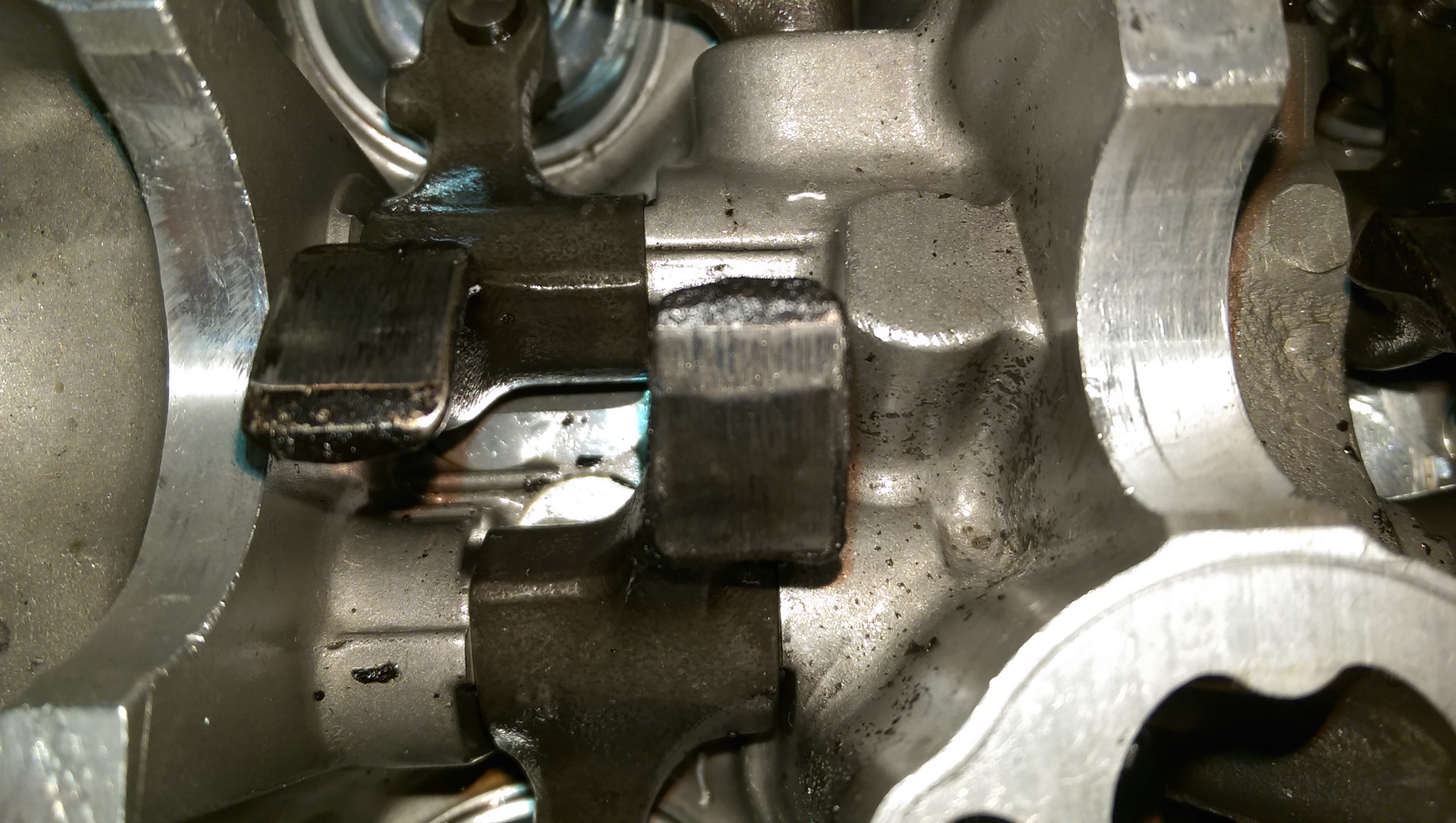

bin leider eine Weile nicht dazu gekommen weiter zu machen... Habe die Dichtflache etwas abgeschliffen, hatte aber nicht so ein gutes Gefühl dabei...denke aber es sollte passen so.
Nun beim Zusammenbau hab ich noch mal alle Teile gereinigt und dabei ist mir nun aufgefallen, dass an der Nockenwelle leider an einem Nocken Materialbeschädigungen sind:
Was sagt ihr dazu? So langsam wünsche ich mir ich hätte den Motor nicht aufgemacht...

Wenn ich jetzt keine andere NW zur Verfügung hätte, würde ich sie wieder einbauen. Pitting auf der Lauffläche wäre schlimmer. Was sagt denn das Gegenstück (Kipphebel) dazu? Ist da auch etwas zu erkennen.
Natürlich könnte das Pitting weiter fortschtreiten, aber genau so gut könnte die NW noch T de km halten.

Melde mich noch mal zurürck:
Die Kipphebel sahen nicht so schlimm aus wie bei @Cobra, habe nun doch alles wieder zusammengebaut vorerst. Vorhin der Test - und sie lief gleich los (erstmal nur im Standgas, will das Öl einmal durchspülen). Bei der Gelegenheit noch den Krümmer von eingebranntem Sand-Schlamm befreit, Vergaser durchgepustet und die Ölsteigleitung ausgetauscht, da meine einen Knick hatte.
Ich bin also zuversichtlich, dass ich nun bald auch mal wieder fahren kann! Danke für eure Hilfe, ich hab viel gelernt.

ich hol das noch mal hoch und hoffe mal wieder auf eure Erfahrung. Habe etwas Geld locker gerade...
. Ich bin am überlegen den Motor (bzw. Teile davon) mal zu einem Instandsetzer zu bringen, damit meine Domi nächste Saison top in Schuss ist (und man hoffentlich wegfahren kann).
Kurze Zusammenfassung nochmal, damit ihr nicht alles noch mal lesen müsst:
- auf jeden Fall würde ich den Kopf + Ventile neu einschleifen/fräsen lassen, die sahen ja nicht so gut aus. Langer hatte auch schon Kohlensäure attestiert. Bei der Gelegenheit könnte evtl. ein Fachmann auch was zu den Stellen in der Führung sagen?
- Nockenwelle: Da war an einer Nockenkante eine Stelle drin. Neu oder in Ordnung?
- Zylinder: Da sind ein paar Riefen und Stellen drin, vermutlich durch Sand verursacht. Laufleistung sind ca. 42000km. Auf 1. Übermaß gehen oder nicht ist nun die Frage. Eure Empfehlung war: Wegen der Riefen auf 1. Übermaß gehen, gleichzeitig sei der Kolben aber noch top?
Der Motor läuft grundsätzlich einwandfrei, verbraucht aber etwas Öl. Ist am Rumpf bei der Laufleistung auch was zu tun, oder hat das noch Zeit? Steuerkette, Führungsschiene, Spanner? Hintergrund: Da ich nächstes Jahr mit meinem Studium durch bin möchte ich vielleicht eine größere Tour mit der Domi drehen, bis dahin möchte ich ihr eine Überholung gönnen...freue mich über eure Einschätzungen und vielen Dankl schon mal!
Gruß Johannes
Edit: Sorry, das mit den Bildern hat nicht geklappt - musste ich noch mal neu hochladen

aufgrund der Bilders würde ich vorgehen wie von Dir angedacht. 1. Übermass und gründliche Kopfnachbearbeitung, bla, bla. Nockenwelle sollte aber bleiben können, so meine Einschätzung, aufgrund des Bildmaterials.
Ich hoffe, Du hast bald wieder Spass/Freude mit dem Teil.
Da Deine Möhre erst 40.000 auf dem Uhr hat, glaube ich nicht an andere Unwägbarkeiten, aber ich bin kein Domi-Spezi.
Gruß, s'Reini
