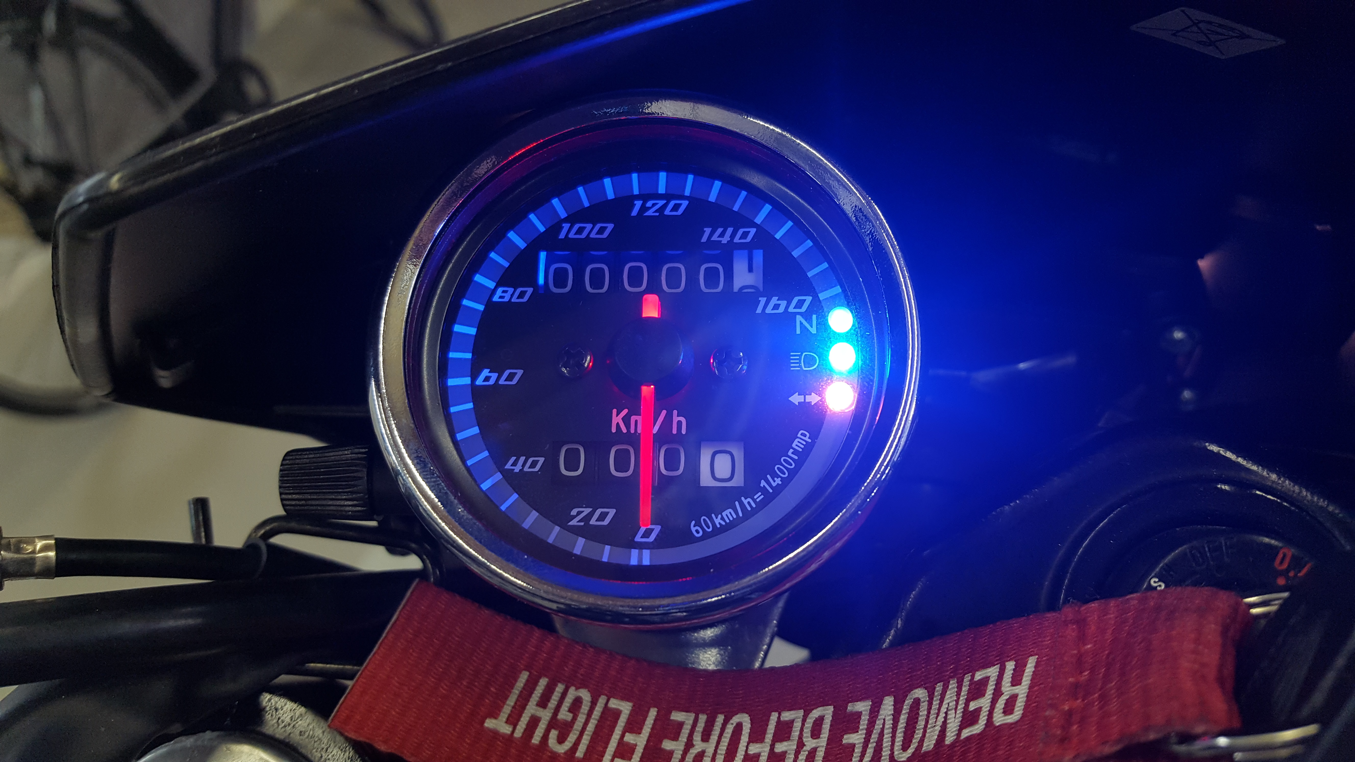

Eigentlich kennt ihr mich ja bereits aus dem "Baker Scrambler Umbau" aber gestern bin ich leider ein wenig verzeifelt beim anklemmen. Nach 2 Stunden Klemmerei lief der Tacho nur Teilweise. Also im Stand hat jedes lämpchen funktioniert aber bei laufenden Motor dann auf einmal das Blinker lämpchen nicht. Habe mich jetzt durch den Schaltplan gearbeitet aber ich bekomme nicht eine eindeutiges Bild. Was schon komisch ist, ist das mein neuer Tacho (Kickstartershop) zwei mal masse (-) hat. Ich glaube sogar das einer für Neutral ist und der andere für den Rest der lämpchen. Naja ich habe keine Lust mehr auf Vermutungen und daher erbitte ich um elektrischen support. Könnt Ihr mir bitte sagen welchen Tachokabel ich auf welchen moppedkabel lege? Vielen Dank und lg. Baker

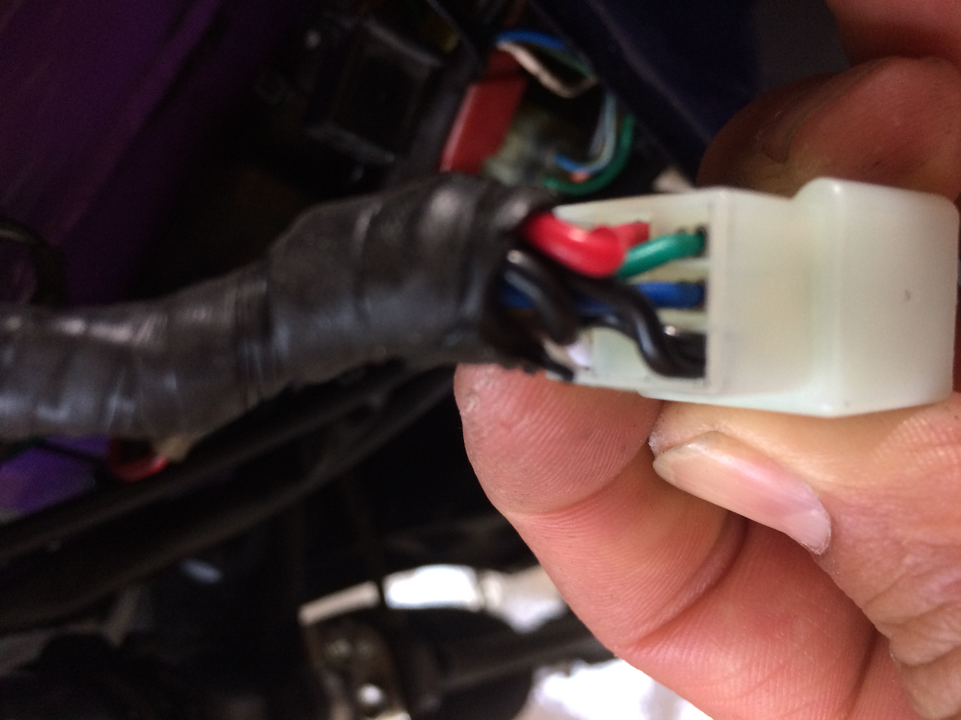

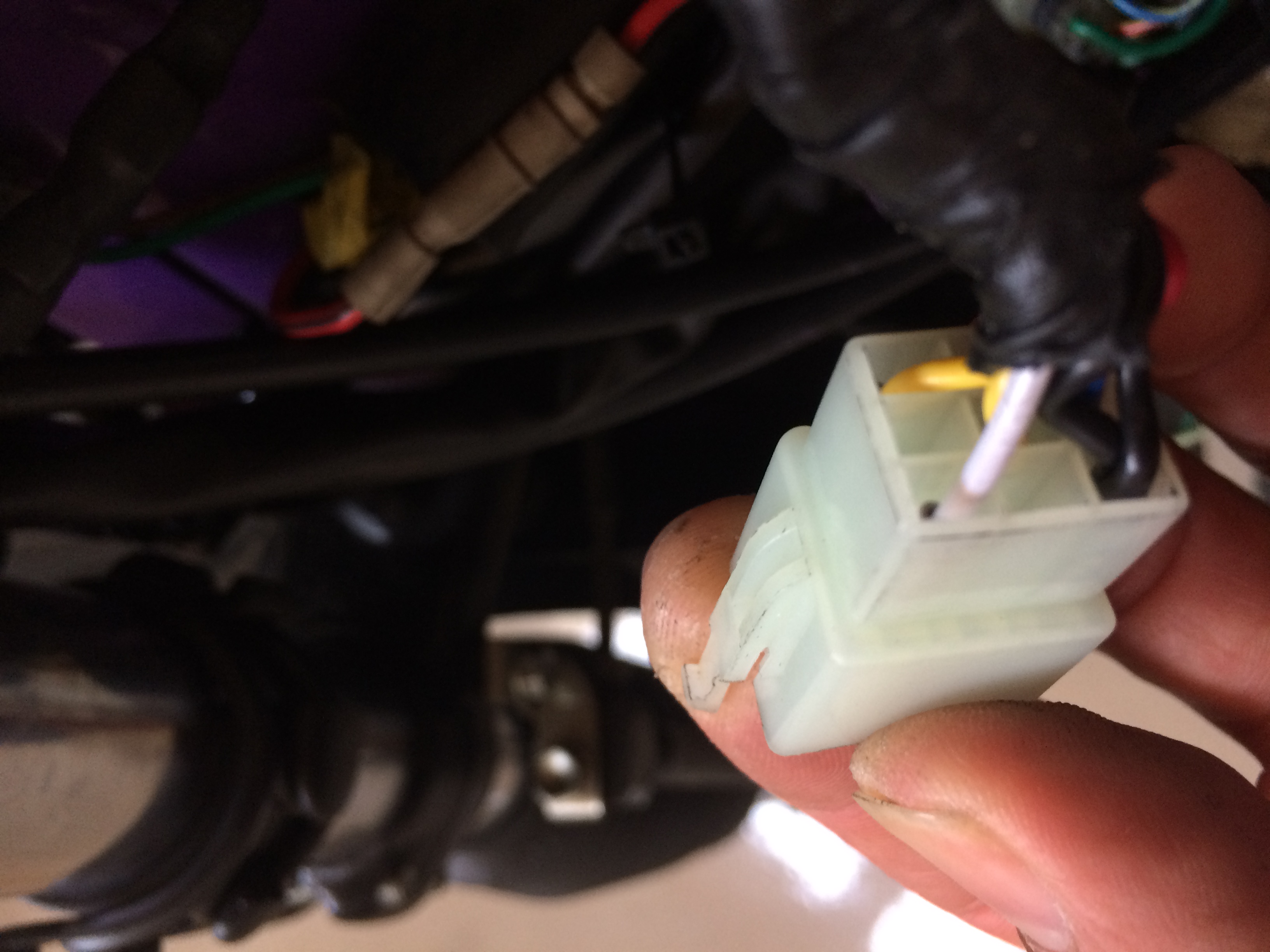

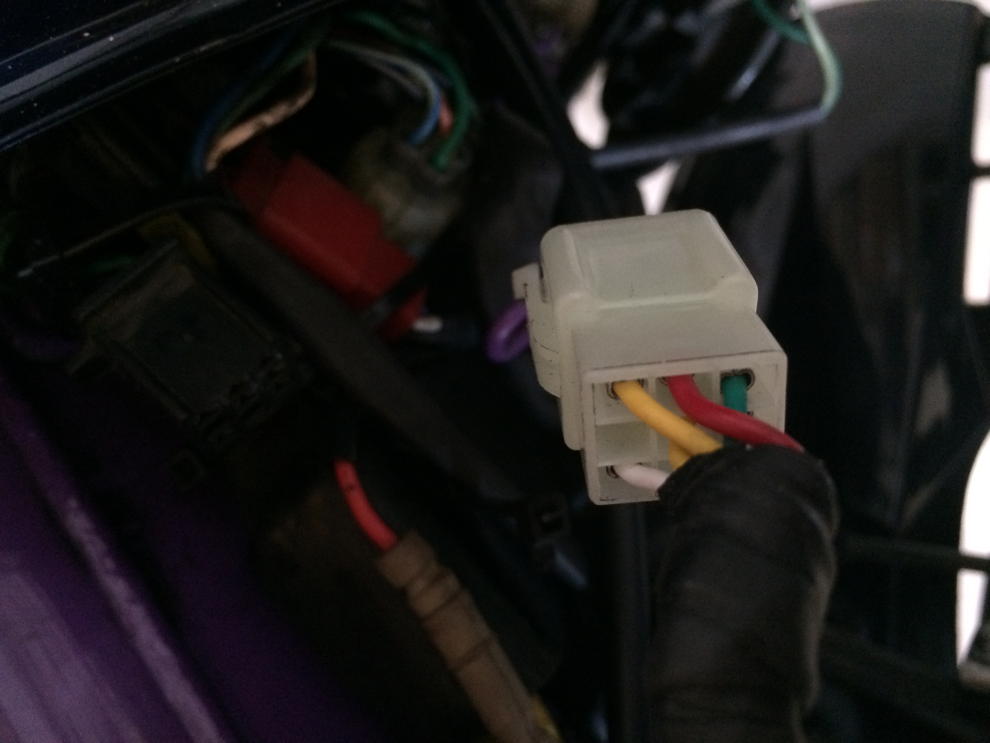

Re: Tacho anklemmen
Durch glücklichen Zufall nochmal reingeschaut..
Hier kommts..
Bitte entschuldige meine Stümperhafte Paint - Zeichnung..
Beachte.. Ich habe den Stecker von hinten fotografiert (extra kabelbaum nochmal aufgetüdlt) und auch von hinten gezeichnet.
ich hoffe du kannst damit was anfangen.. Ich habe es mir rausgemessen mit ner "Prüflampe" und dann mit den Masse Anschlüssen getestet wegen Neutral.
Und dann sieht meiner so aus:
Hier kommts..

Re: Tacho anklemmen
Danke Mario aber ich habe leider kein Weiss. Weisst du noch welche Farben bei dir für was sind? Das würde helfen. Ich glaube du hast einen Kabel mehr als ich also Weiss. Ich habe insgesamt 7 Kabel am Tacho. Dein weissen hab ich garnicht.

Re: Tacho anklemmen
60 km/h = 1400 rmp
Was will mir das sagen?
Kann man den auch als Drehzahlmesser anschließen?
Dann müsste es aber 'rpm' heißen. Oder es handelt sich hierbei um einen chinesischen Buchstabendreher.
