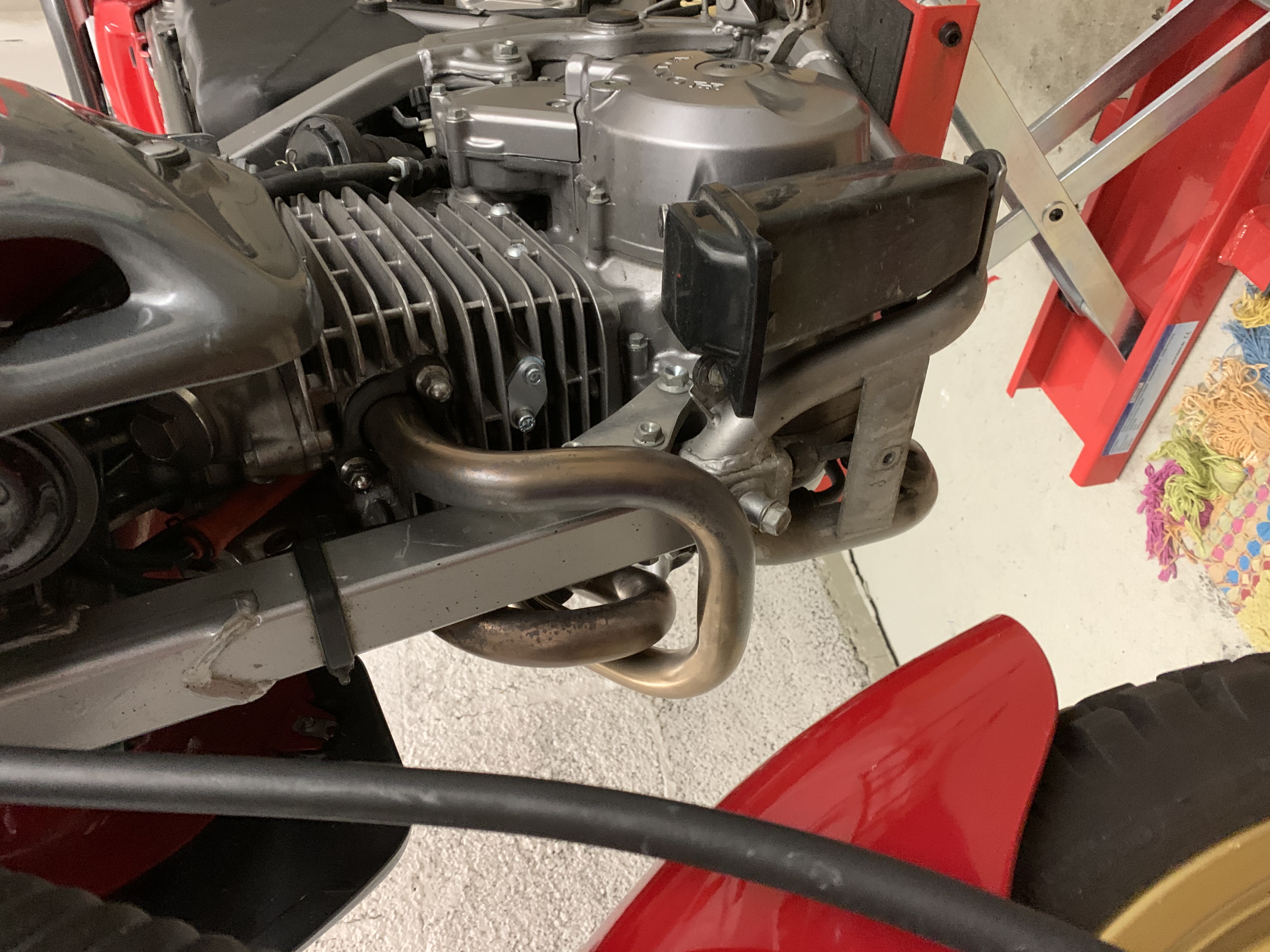

Honda FMX Erik hat geschrieben: Do 31. Dez 2020, 12:01 Hat es eine Leistungsveränderung wenn man das SLS lahm legt?
Wenn Du alle für den Betrieb mit SLS vorhandene Öffnungen verschließt ändert sich am Motorverhalten nichts.
Das SLS wird i.d.R. aus optischen Gründen entfernt; Geschmackssache.

Honda FMX Erik hat geschrieben: Do 31. Dez 2020, 12:01 Hat es eine Leistungsveränderung wenn man das SLS lahm legt? Und kann man dadurch Sprit sparen? Habe eine Honda FMX und da sollte es ja ähnlich sein.
Nein, weder positiv noch negativ.
Das Gerödel fällt weg und so manche Knallerei/Patscherei.
Kein Sprit sparen, alles bleibt normal.

Die Abgaswerte verschlechtern sich nicht? Das SLS war doch dafür da die Abgaswerte zu verbessern. Ist der Effekt so gering das bei der Messung beim TÜV kein Unterschied da ist?

Die gleichen Werte bei mir. Wenn es schlechter geworden wäre, hätte ich es wieder drangebaut.
Nur damit ist eine Fehlerquelle weniger, die das Patschen verursachen kann.
Und es sieht natürlich besser aus, ohne so ein Klotz am Motor.

Ahlon hat geschrieben: Fr 12. Mär 2021, 11:07 Die Abgaswerte verschlechtern sich nicht? Das SLS war doch dafür da die Abgaswerte zu verbessern. Ist der Effekt so gering das bei der Messung beim TÜV kein Unterschied da ist?
Eine gut abgestimmte Domi ohne SLS hat bessere Abgaswerte, als eine schlecht abgestimmte mit SLS.
Für den TÜV sind die 4,5% CO relevant. Die müssen eingehalten werden, egal ob mit oder ohne SLS. Gut abgestimmt bist Du bei 2,5%. Es gibt welche, die schaffen auch 1,5% ohne SLS.
Meine hat es schonmal auf 8,5% geschafft, lief dabei aber einwandfrei. Das war dem exorbitanten Ölverbrauch des Motors geschuldet.

steffen hat geschrieben: Fr 12. Mär 2021, 13:26 Eine gut abgestimmte Domi ohne SLS hat bessere Abgaswerte, als eine schlecht abgestimmte mit SLS.
Das schaffen meine beiden SLS-losen Domis locker:
  • Bei meiner Urdomi hat die GTÜ hat im April 2020 exakt 1,2 % gemessen.
  • Meine Gailtalerin (ebenfalls ohne SLS) brachte es auf 0,6 %. Das ist mir fast ein bisserl zu mager.
  • Die Ultima (mit SLS) erzielte dagegen mit 1,5% den Spitzenwert.

Nergal hat geschrieben: Fr 12. Mär 2021, 14:21 ...
Auch 0.5% und knapp darunter sind bei moderaten Öltemperaturen kein Problem.
Fahre meine schon >15 Jahre lang, konstant mit 0.4 - max 0.45%
