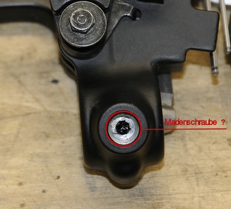

habe eine Frage,
ich bestellte bei meinem Hondahändler eine linke Schelle, da sie sich ständig drehte weil eine oder beide ich weiss nicht mehr genau, Gewinde überdreht war.
Gestern wollte ich das bestellte Teil nun (...nach etwa zwei Jahen, es kamen ein paar Umzüge dazwischen und fand sie nicht mehr) montieren, da ich es wiedergefunden habe :lol: , da stellte ich fest, dass gar kein Gewinde für den Spiegen vorhanden ist, sondern ein kegelförmiges Loch :o .
Da gehört doch ein Gewinde rein, oder?
Jedenfalls hat meine andere Domi ein solches.
Schönen Abend.

Beim Betrachten kam ich darauf:
G-S .jpg (142.08 KiB) 2721 mal betrachtet
Falls das eine Madenschraube ist, so sollte man die auch entfernen können. Möglich, dass da der Spielgel passt. :? Ansonsten wird es dünn, ohne viel Aufwand. Da dürfte es einfacher sein Spiegel gesondert zu klemmen.
Gruß, Reini

Da steckt eine abgebrochene Schraube drin.
Re: Seltsam
dieCobra hat geschrieben: Mo 1. Feb 2021, 20:37 Da steckt eine abgebrochene Schraube drin.
:D Ziel erkannt, Andi :D
Da ist folgendes passiert - irgend jemand 8-) hat einen Spiegel da reingedreht, der sich dann auf den Lenker aufgesetzt hat. Beim Versuch den Spiegel noch ein paar Grad weiter zu drehen, ist dieser dann abgerissen ... ;
Wenn man die cpl. Armatur abschraubt, dann wird man das von unten sehen. Das Gewinde ist im Original-Zustand ein M10x1,25 Rechtsgewinde;

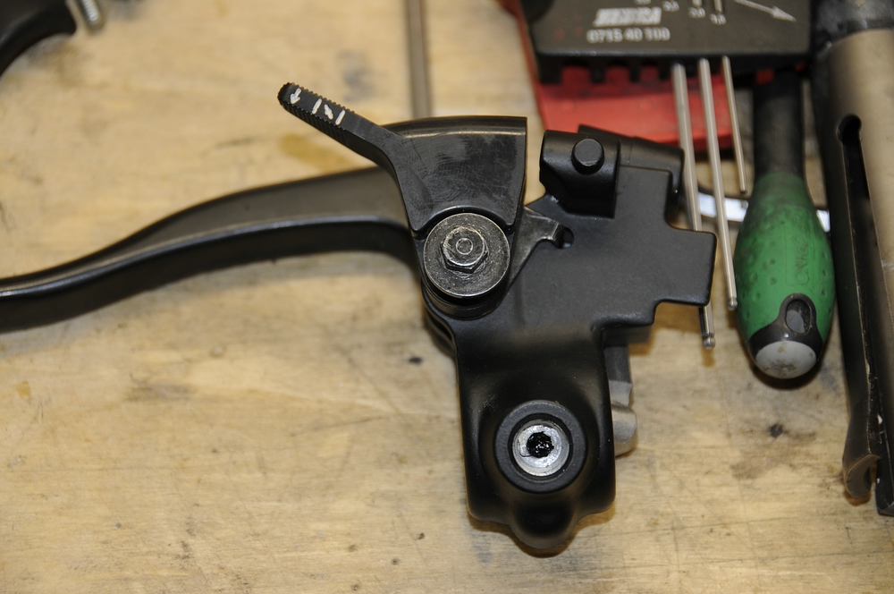

Was ich vergass zu erwähnen- die Schelle ist neu, war bis gestern original verpackt.
Heute rief ich den Händler an, sie sagten ich soll sie zur ihnen schicken, ich bekomme sie, falls noch verfügbar, ersetzt.
CU

Du hast es als neu gekauft, es war originalverpackt. Soweit OK
Hatte das vielleicht schon jemand draußen und hat es penibel eingepackt dem Händler zurückgegeben?
Hat der Händler nicht kontrolliert und wieder in den Verkauf gepackt?
.+Glück wenn der Händler nach so langer Zeit kulant umtauscht!
Ich kann mir jedenfalls nicht vorstellen daß das Teil mit dem abgerissenen Gewindestumpf da drin
„aus der Maschine“ gefallen kam.😏

Oder ein absoluter Produktionfehler.
Loch gebohrt aber kein Gewinde geschnitten.
Schau mal mit ner Lupe genau.
Aber wenn ich mir den Chokehebel anschaue, sieht das irgendwie gebraucht aus.

stimmt, der Choke- und Kupplungshebel sind die
ereits vorhandenen.
Hab sie nur der Übersichts wegen dran gelegt.
