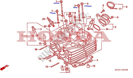

ich habe einen neuen Zylinderkopf für meine Domi, da der alte risse am Kerzengewinde hatte. Jetzt habe ich alle Dichtungen etc. neu gekauft und bin fast bereit für den Wieder-zusammenbau meiner geliebten Maschine. Jetzt hab ich nur noch eine Frage die mir offen ist. Und zwar: Sind die auf der Zeichnung Nr. 7 und Nr. 8 Dehnschrauben,(Blau unterlegt auf der Zeichnung) die Neu verwendet werden müssen ? Oder kann ich die alten bedenkenlos wiederverwenden? Habe dazu keine wirkliche Literatur im Internet gefunden, und das WHB hab ich mir noch nicht zugelegt. (Oder gibt es das als PDF im Internet..?)

Bin zwar keine Selbstschrauberin, habe aber schon geholfen und kann Dich insoweit beruhigen,
dass ich noch nie gesehen habe, dass diese Schrauben erneuert wurden.
Steinigt mich, wenn ich falsch liege.
Re: Dehnschrauben im Zylinderkopf ?
Hallo Basti; Hallo Sylvia;
'alles_Gut' - die Schrauben können mehrmals verwendet werden (!) 8-)
Ein WHB (im Original) wäre allerdings schon 'wünschenswert' da manche Schrauben bei der Montage mit Öl eingesetzt werden - oder die Drehmomente in mehreren Schritten aufgebracht werden sollen etc.
(die Angaben in den WHB von Bucheli & Co. weichen da manchmal v.d. Angaben i.d. originalen WHB 'erheblich' ab).
Raid

Es stimmt zwar, dass die Schrauben oft wiederverwendet werden aber.....
Allgemein weist Honda darauf hin, das Dehnschrauben ersetzt werden sollten. Ich kann das aus eigener Erfahrung auch nur empfehlen, bei der Domi alle Schrauben im Kopf und Zylinderbereich zu ersetzen. Ganz besonders wichtig ist es, keine Schrauben mit Öl oder anderen Gleitmitteln einzusetzen, wenn das nicht ausdrücklich von Honda gefordert wird. Ansonsten stimmt das Drehmoment der Schraube nicht mehr mit der Zugspannung überein, der Schraubenschaft wird überdehnt und schon wird im günstigsten Fall nur etwas undicht, im schlechtesten Fall reisst die Schraube oder das Gewinde aus.

Das sollten die Nummern 8 (90081MN9000) und 9 (90082MN9000) sein... 9*83 bzw. 9*110
Hab gerade mangels Fahrzeugnummer die Vigor-nr aus dem Beispiel von ZSF genommen aber sollte ja gleich sein und da fällt mir auf, dass das gar keine M10 wie gedacht sind :shock: :|

Ich sehe gerade oben im Bild vom Basti dass die Schrauben dort anders nummeriert sind und es vielleicht doch eine Rolle spielt ...werde nachher nochmal den richtigen Motor raussuchen :oops:

Also im Bild oben von Basti Nummer 7 und 8 sind identisch mit denen von mir im Vigor-ZK herangezogenen 8 und 9 -Teilenummer 90081MN9000 und 90082MN9000 stimmen also :roll:
