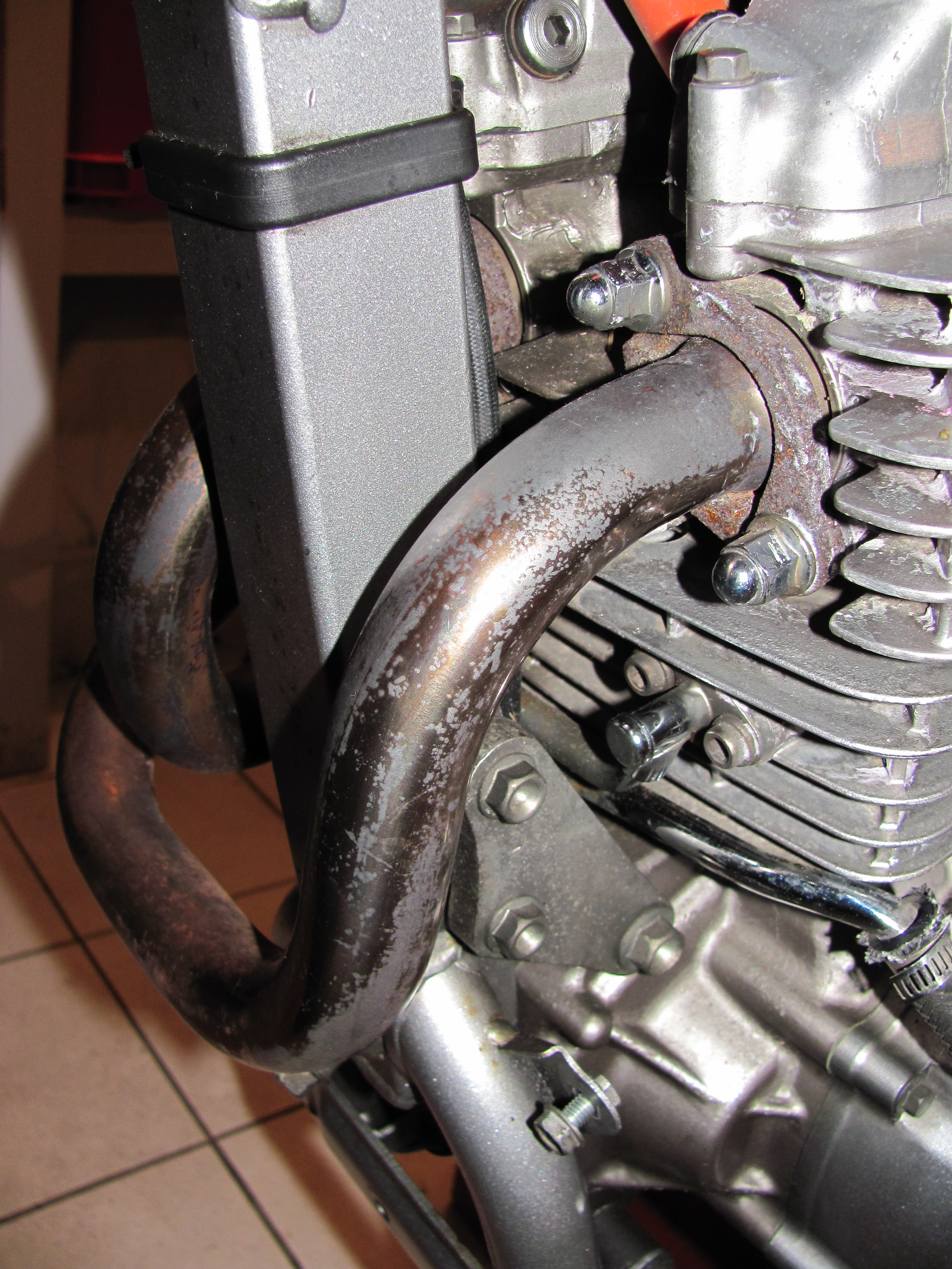

Bevor man am SLS rumschraubt, sollte man überprüfen, ob die Muttern, die die Krümmer am Zylinderkopf festhalten, locker sind und nachgezogen werden müssen. Wenn dies der Fall ist, dann zieht es Sauerstoff an den Krümmerdichtungen vorbei in den Auspuff. Die unverbrannten Gemischreste zünden dort. Das Phänomen tritt im Schiebebetrieb auf. Erst wenn man sicher ist, dass keine Nebenluft über die Krümmer zutritt, lohnt sich eine weitere Suche am SLS. In diesem Fall hier war es wohl das SLS.

Das Knallen trat bei meinen RD 02 auf. Die haben kein SLS. Zylinder brauche ich nicht zu verfolgen. Die bleiben bei mir an Ort und Stelle. Natürlich kann ein defektes SLS auch die Ursache für das Knallen sein. Meine Empfehlung ist: Erst die Mutter der Krümmer kontrollieren (weil einfacher), und dann das SLS untersuchen. Wer es gern umgekehrt macht, bitteschön....

Aber stimmt, besonders nach dem Krümmer abschrauben und wieder montieren mit neuen Dichtungen sollte man 2- 3 mal kontrollieren und nachziehen.

Ja, die 1988er Modelle haben noch kein SLS. Am Motor fehlen somit die Löcher unterhalb der Krümmer, die Gewinde links am Motor zur Anbringung des SLS, das T-Stück am Schlauch zum Vergaser und die Zuleitung respektive das Loch in den Luftfilterkasten.
Als ich 2001, nach dem Motorschaden des originalen Kickermotors, den Motor der 93er Domi einbauen ließ, war es definitv einfacher nur die Löcher vorne mit Blenden zuzumachen und kein SLS zu montieren, als das ganze Geraffel nachzurüsten.

Dies tritt auch auf, wenn bei einem evtl. Auspuffwechsel versehentlich vergessen wurde, die Kupferdichtungen rauzupuhlen. Die lagern feste im Zylinderausgang. Bei diversen XBR Motoren haben wir da schon 2-4 Lagen Kupfer gefunden.
