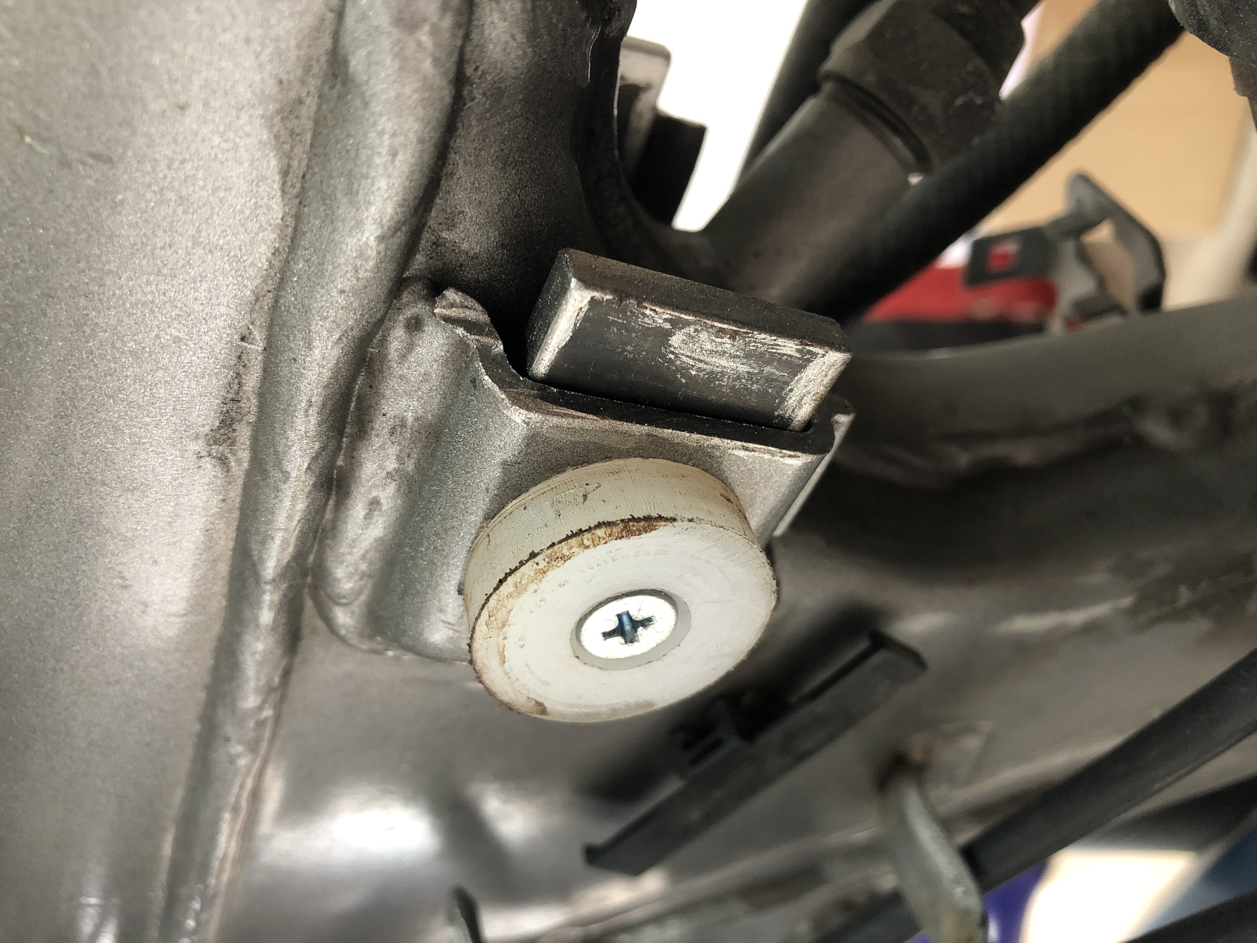

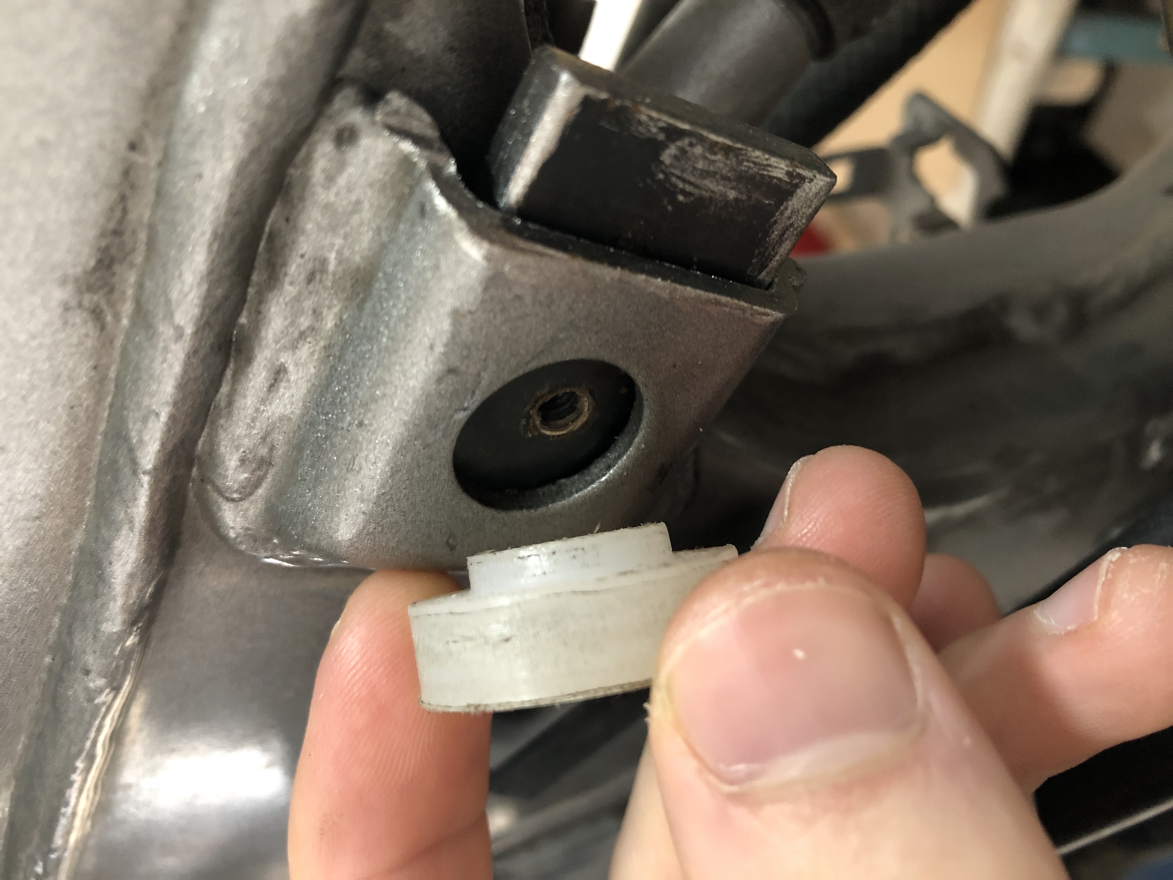

Hi. Ich bin Momentan auch mit so einem praxisfernen Umbau beschäftigt, der nur gut aussieht
. Ich stand auch vor der Herausforderung, am Rahmen nichts zu schweißen, deshalb habe ich mir für meinen neuen Tank folgendes überlegt:
Hab die originale Halterung abgeflext, und in den vorhandenen „Kanal“ ein kleines Flacheisen geschoben. Dann mittig durch das vorhandene Loch gepeilt und ein Loch ins Flacheisen gebohrt (inkl. M4 Gewinde). Noch auf der Drehbank zwei Kunststoffnippel gemacht, die einerseits ins Loch und andererseits in die Tankhalterung passen und mit Senkschrauben festgeschraubt. Jetzt kann ich einfach den Tank draufschieben und im Notfall auch auf die originale Halterung umrüsten. Aber bei der Vorgehensweise den Rostschutz der offenen Kanten nicht vergessen! Besonders die Flexstellen am Rahmen mit irgendwas streichen! Das Flacheisen kann man immer ersetzen, wenns weggammelt.
Grüße und halt uns auf dem Laufenden
Leo

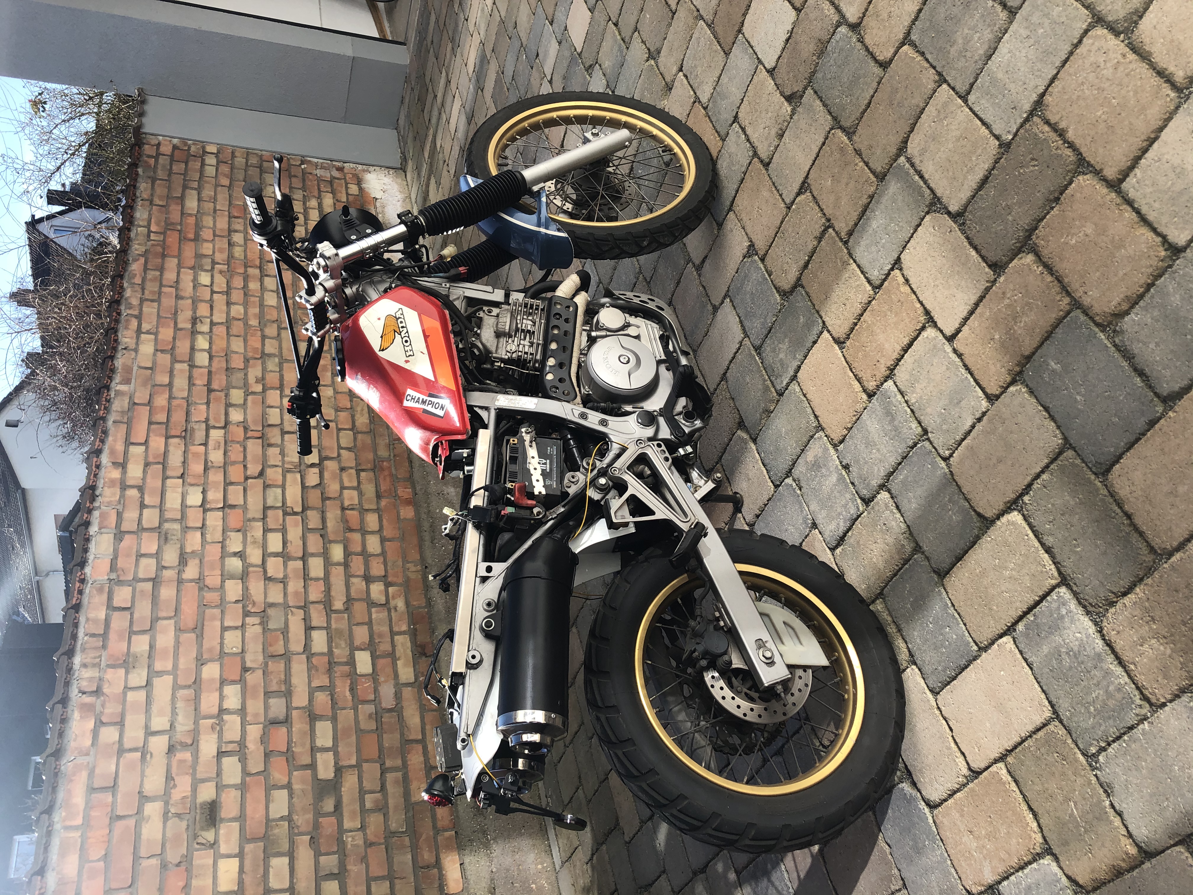

Ne, die ist noch nicht fertig. Du musst dich leider mit folgendem ersten Eindruck zufrieden geben:

Das ist ein xl500R Tank, oder? Der gefällt mir immer mehr. Auch das Dekor!
Deine Lösung finde ich sehr gut. Allerdings muss man Glück haben dass die Position stimmt.

Der Tank ist von ner Honda MTX 80. Das Dekor gefällt mir auch sehr gut, ist aber leider in keinem allzu guten Zustand. Mal sehen, wie ich das löse. Neu lackieren wird sich nicht vermeiden lassen. Im Nachhinein wirkt er auf mich irgendwie ein bisschen zu klein und ich frag mich, ob ich nicht doch lieber den XL Tank hätte nehmen sollen.. naja jetzt wird die Huddl erstmal zum Laufen gebracht
Dir viel Erfolg mit dem Umbau!
