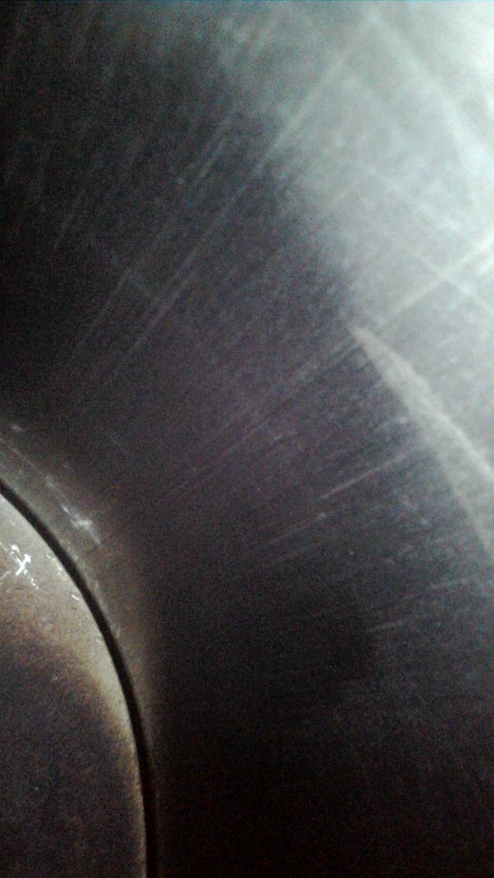

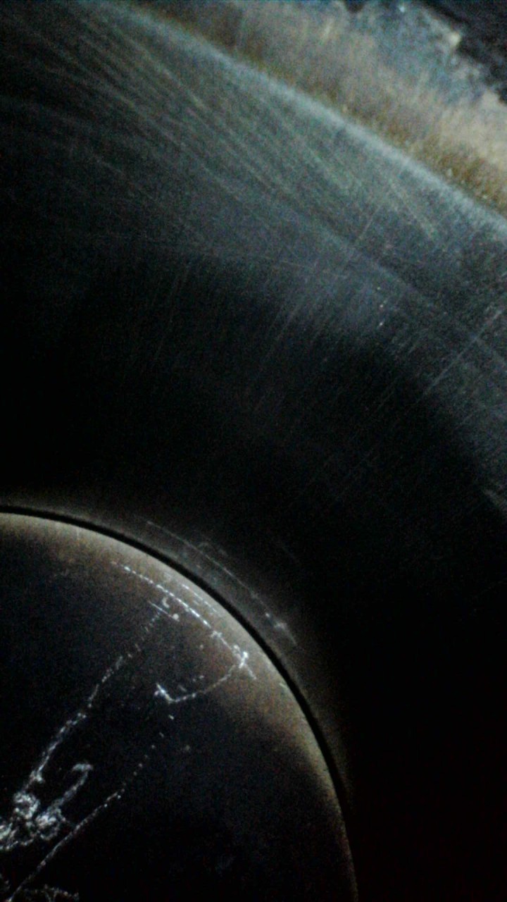

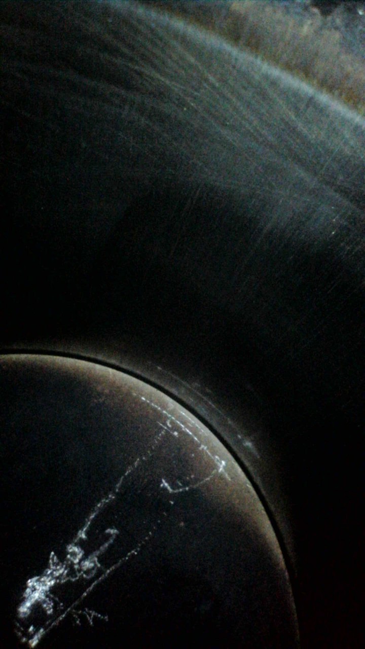

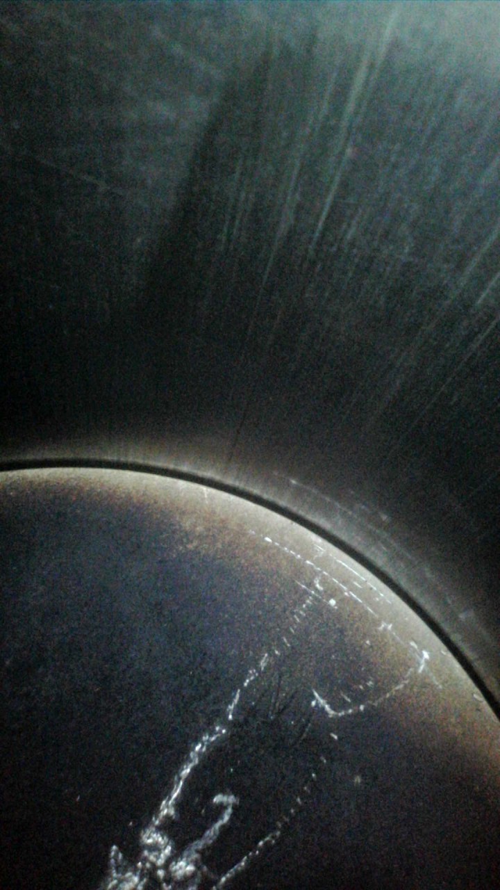

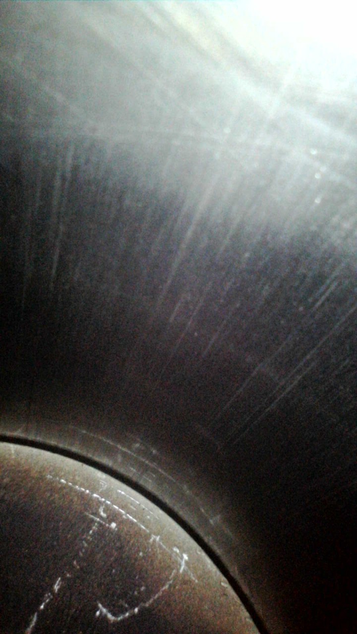

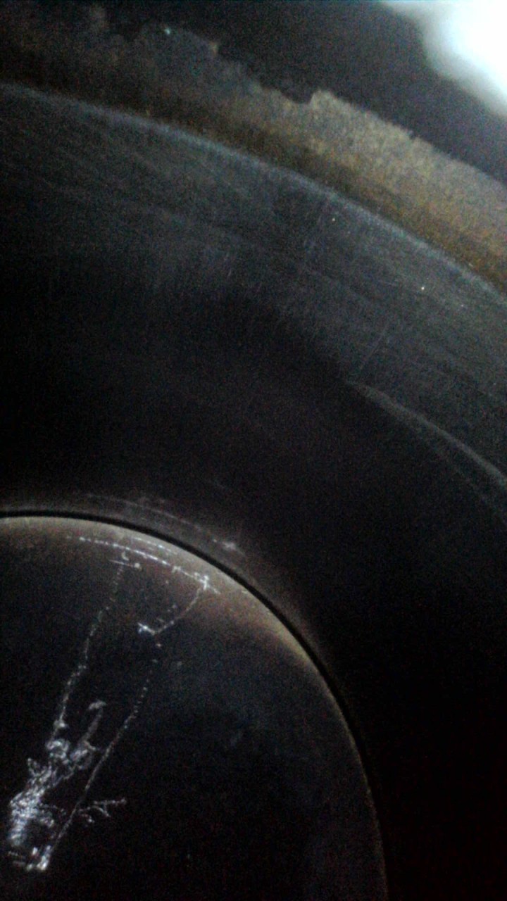

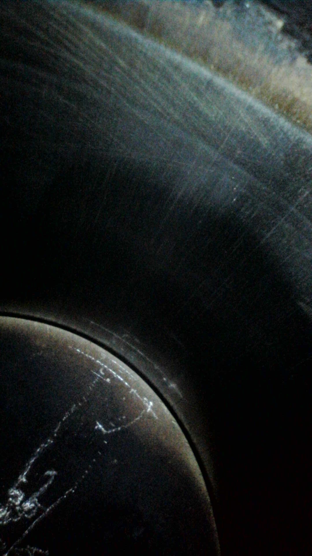

So mal ein paar Bilder von der Kamera....
Druckverlusttest hat eigentlich nichts Negatives ergeben...
Aber vom laufbild her könnts halt besser sein.
Werde den Kopf runter nehmen.

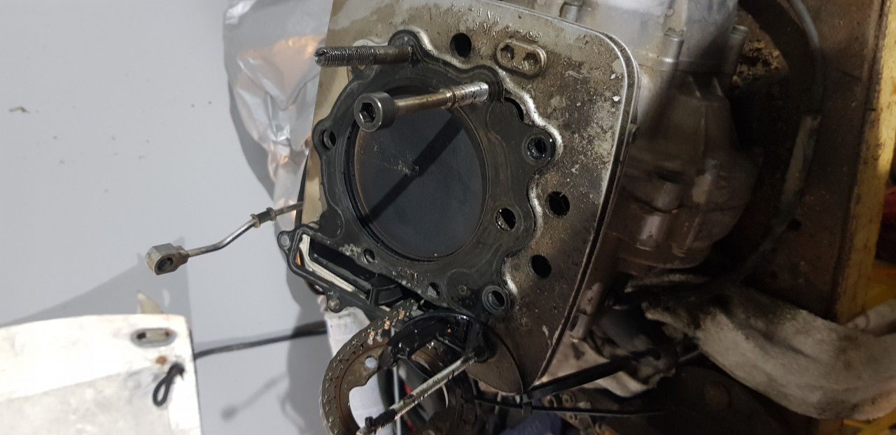

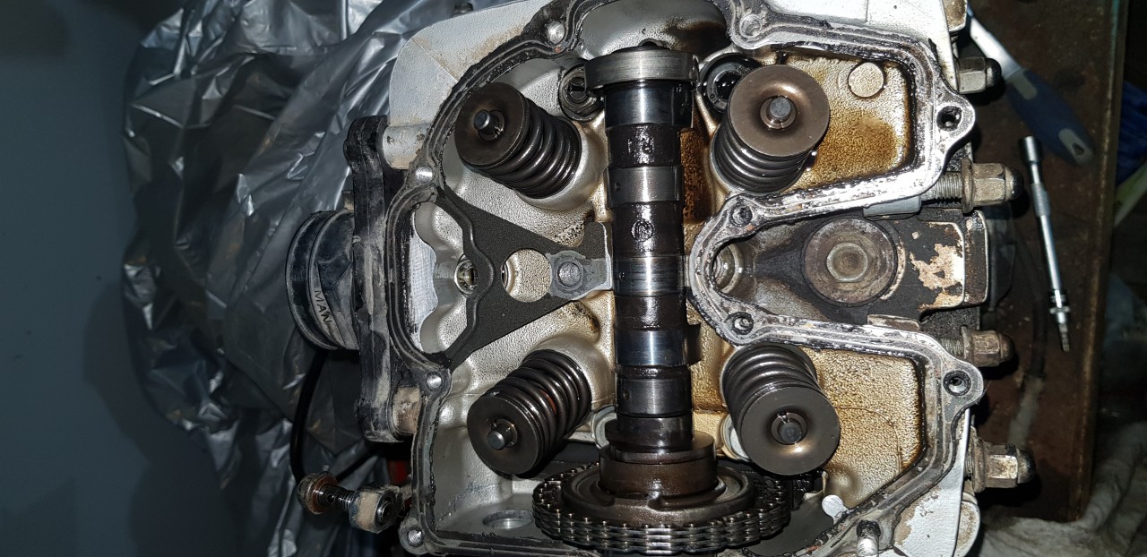

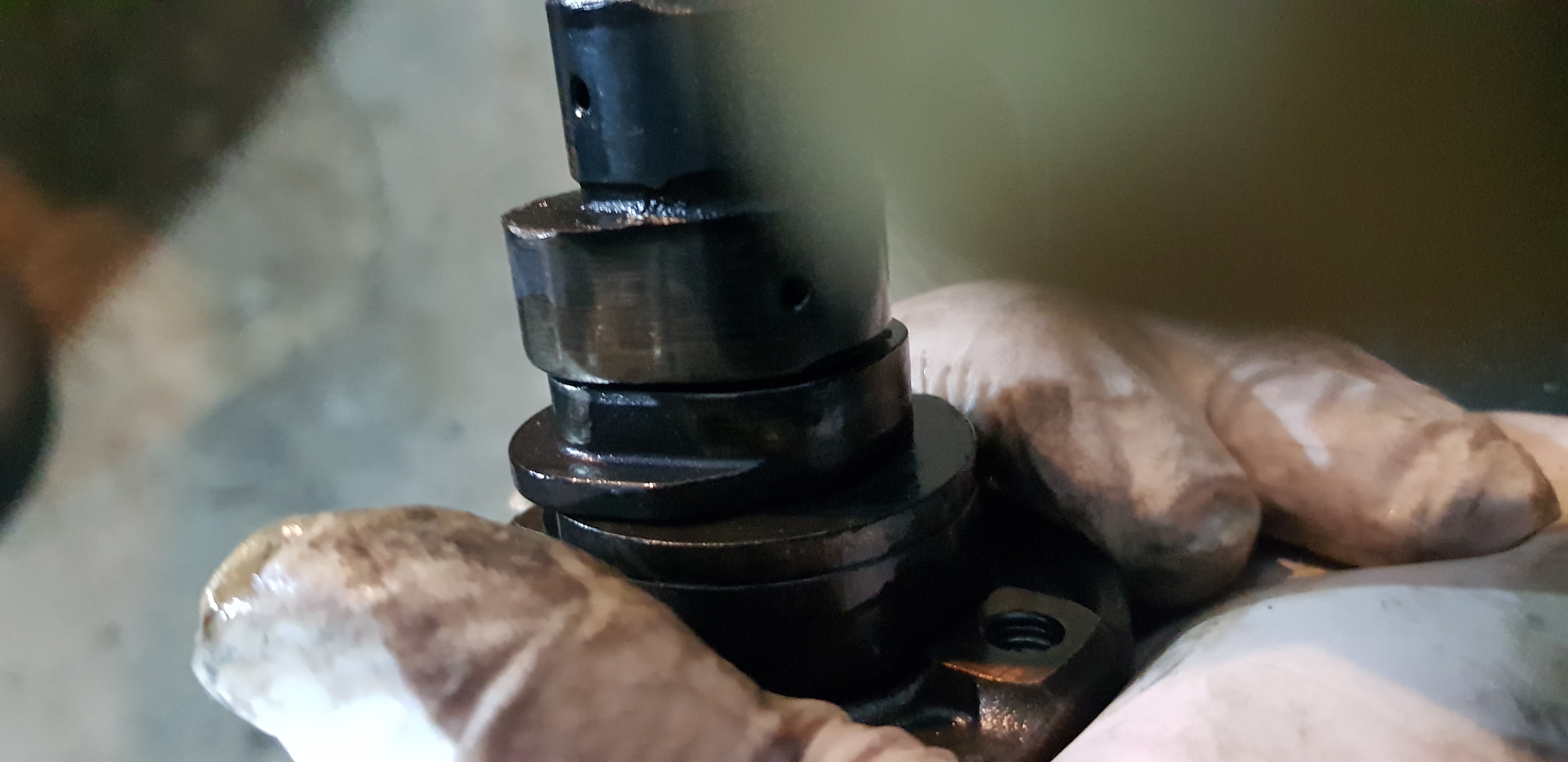

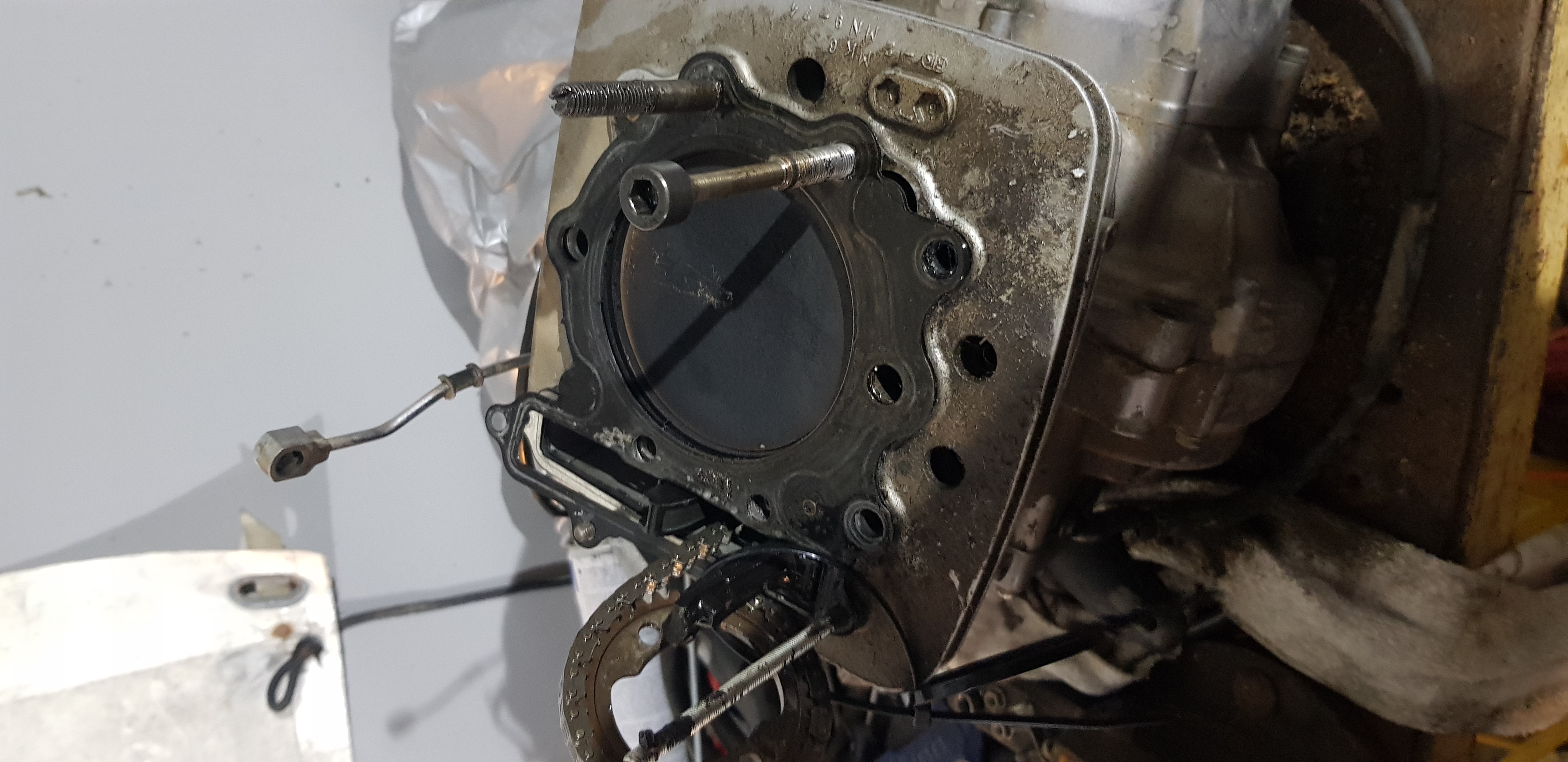

So Kopf ist herunten....
...sogar bei der kopfdichtung rund herum dichtmasse,
2 schrauben vom Kopf Gerade mal handfest....
Aber seht selbst.

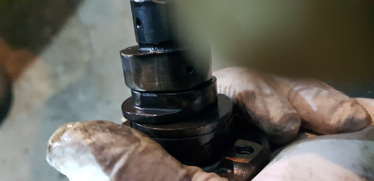

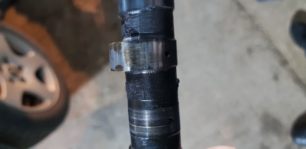

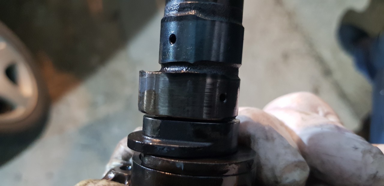

Die Bilder vermitteln mir einen Eindruck von früherem Ölmangel. Nehme besser auch noch den Zylinder runter und sehe Dir das Pleuelauge genau an. Ölmangel hinterläßt dort in der Regel auch deutliche Spuren.
racer2
Beiträge: 23
Registriert: Sa 21. Nov 2020, 20:20
Wohnort: Kärnten
Motorrad: Dominator 500,Bj 94....Der rote Baron
Re: 588er Umbau und div.Fragen bez. RFVC Motoren
Beitrag von racer2 »
Werde ich auf jeden Fall machen danke...heute ist mir die Lust ausgegangen....

Barniebutsch hat geschrieben: Fr 19. Mär 2021, 23:39 Die Bilder vermitteln mir einen Eindruck von früherem Ölmangel. Nehme besser auch noch den Zylinder runter und sehe Dir das Pleuelauge genau an. Ölmangel hinterläßt dort in der Regel auch deutliche Spuren.
Das ist auch mein Eindruck.
