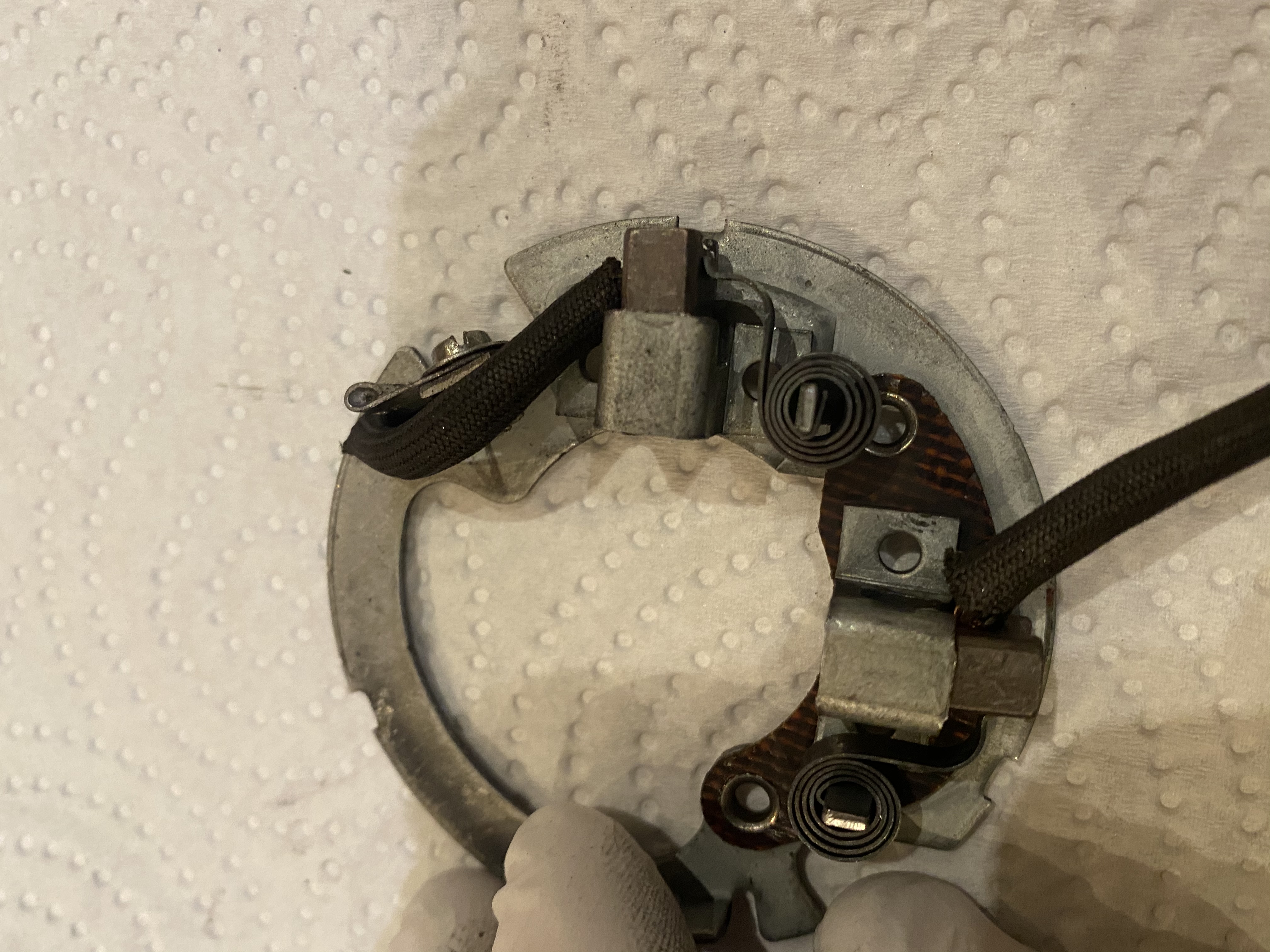

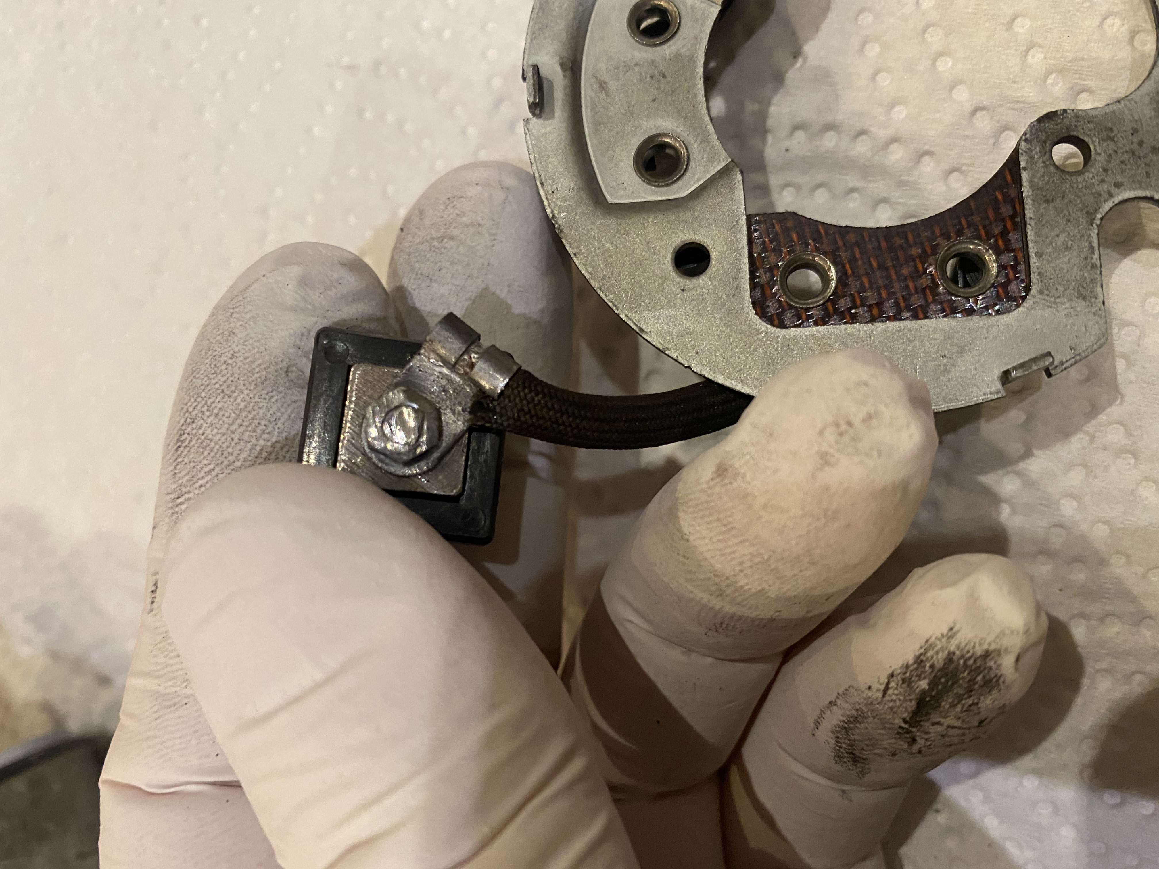

Abend
Heute Starter gemacht mit Universal Kohlebürsten
Morgen testen
Bin gespannt
Morgen testen
Bin gespannt
- Beiträge: 67
- Registriert: So 21. Jun 2020, 00:32
- Wohnort: Wien
- Motorrad: Rd02 bj91
Cb1000R+ - Kontaktdaten:
Re: Dekopressions funtion und überprüfen
mahlzeit mal update zum starter
selbst mit reparierten starter selbe symtome wie vorher
werde mal starter seite öffnen
