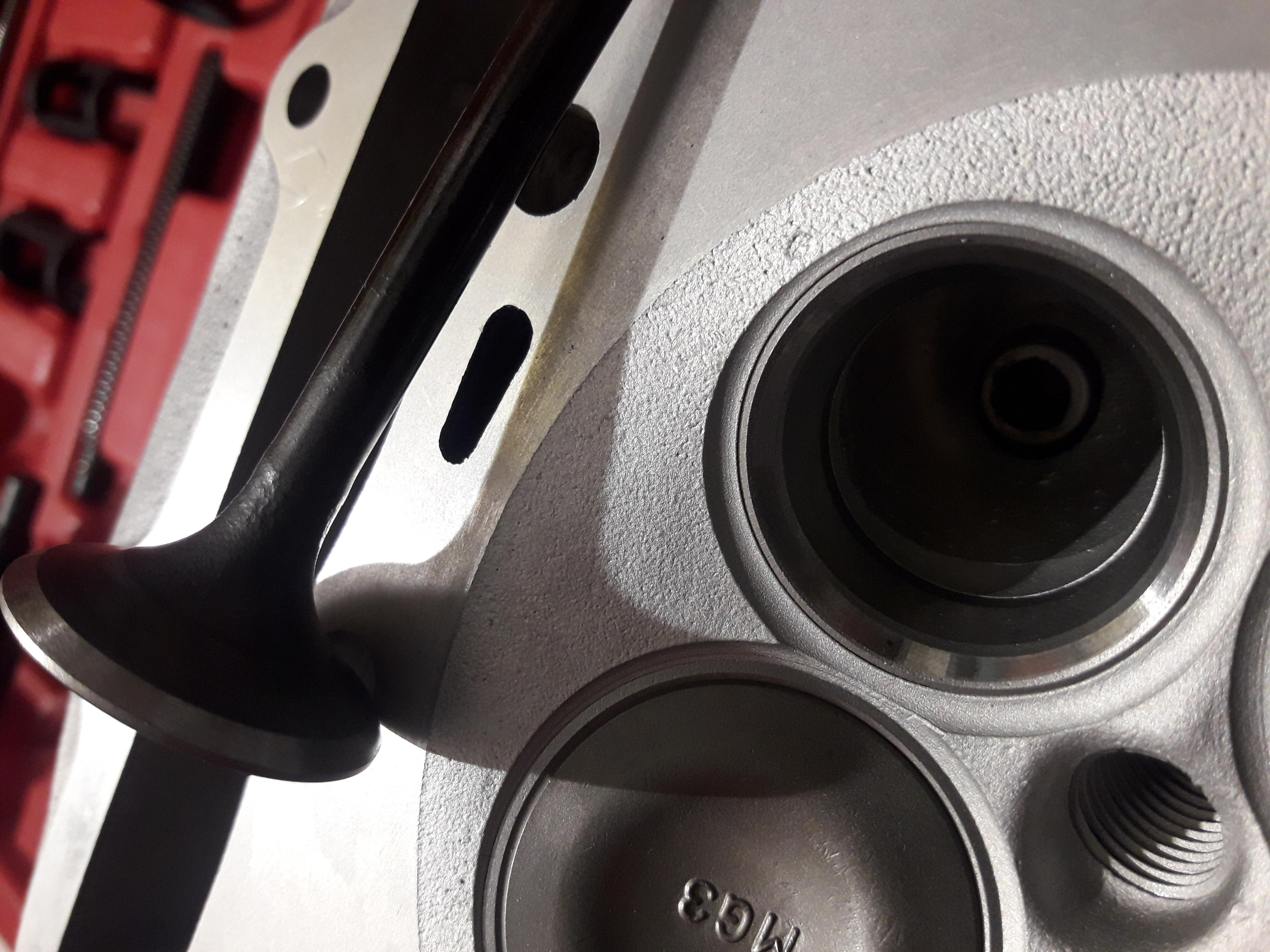

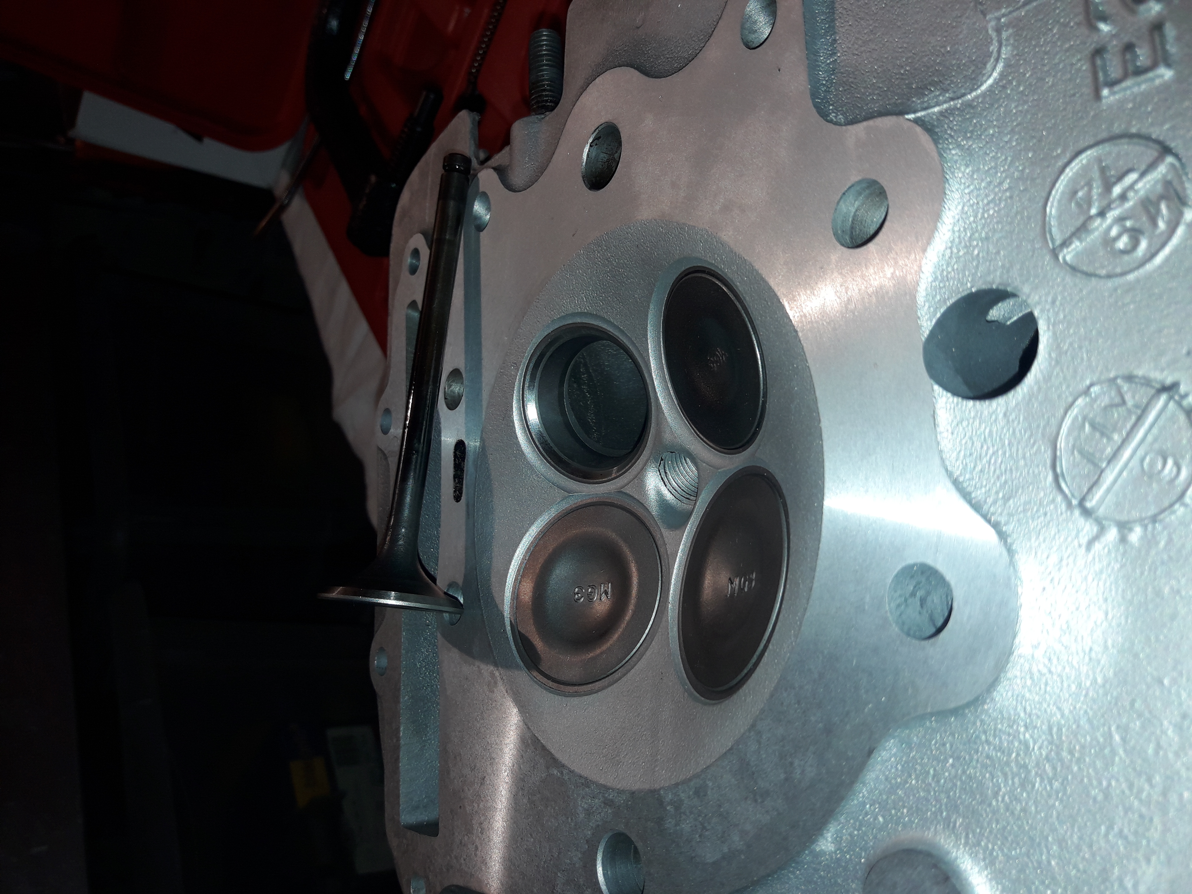

Ich war gestern wieder etwas fleißig und habe mal den Motor angefangen zu öffnen. Als ich die Domi gekauft habe, hatte sie ein starkes Klacken im Zylinderkopf, habe mich vorher eingelesen und Freunde haben mir von der Ölpumpen-Thematik berichtet. Tatsächlich hatte sie starkes Pitting auf den Kipphebeln und es kam nicht genügend Öl oben an. Damals habe ich dann die Ölpumpe und Kipphebel gegen Neuteile getauscht und das Klacken war Geschichte... ich hatte dennoch immer das Gefühl, dass ich mir den Motor genauer anschauen müsste, obwohl sie sehr gut anspringt und auch ruhig läuft. Jetzt seht ihr auf den Bildern, dass meine Sorge sich bestätigt hat. Wen könnt ihr für solche Arbeiten empfehlen? ABP ist jetzt der Erste, den ich direkt im Netz gefunden hab.
Ich werde den Motor komplett öffnen und alle Lager neu machen. Hat da evtl. jemand eine Teileliste an Teilen die definitiv ausgetauscht werden sollten?

ABP hat mich gut beraten und gut beliefert.
Das kam nach der Bearbeitung zurück.

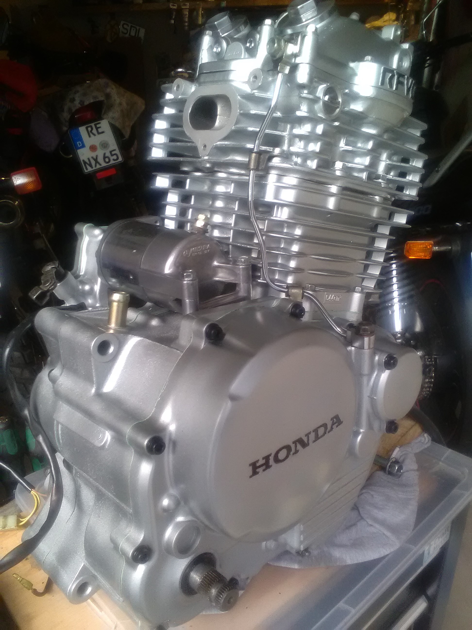

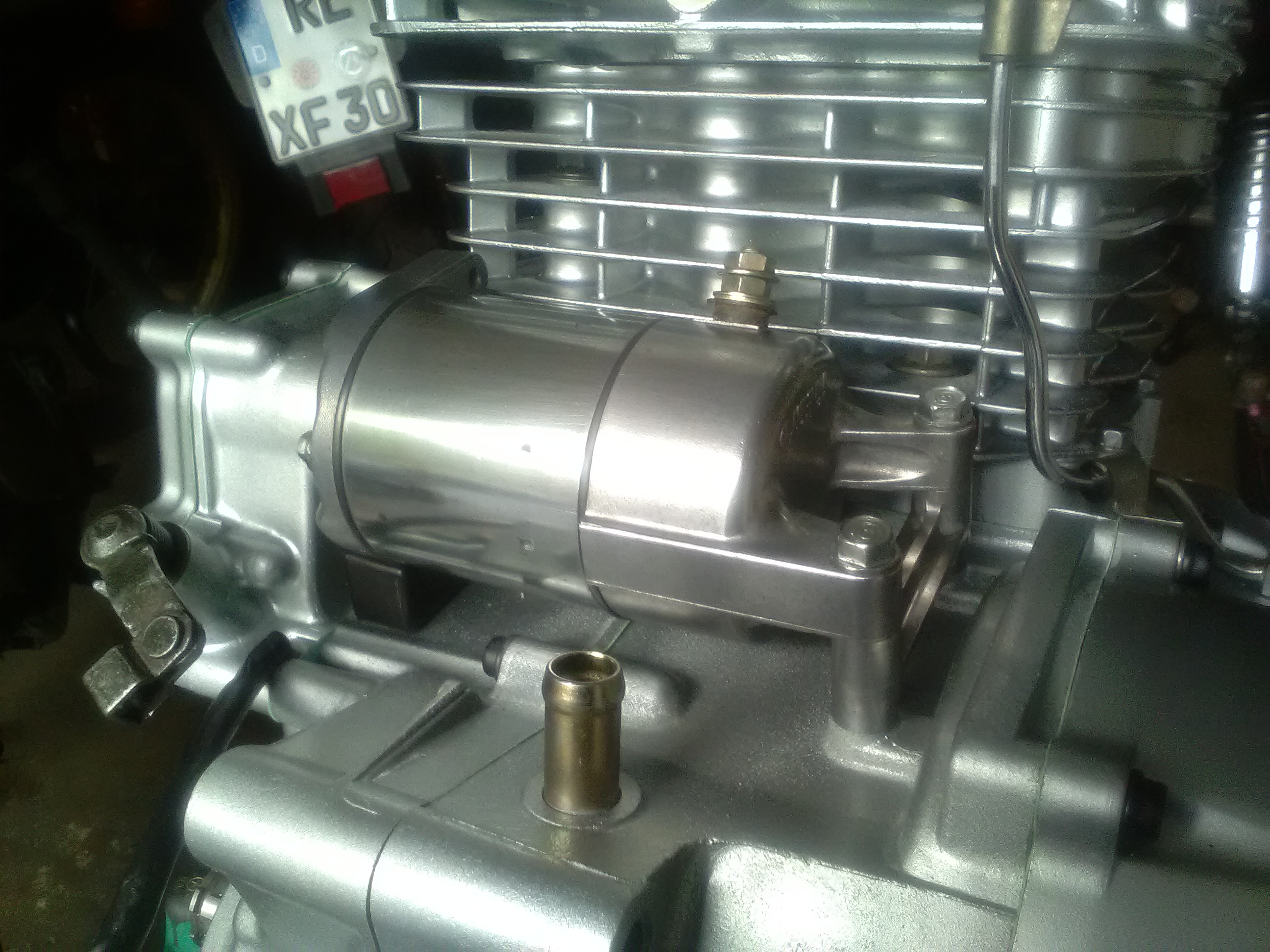

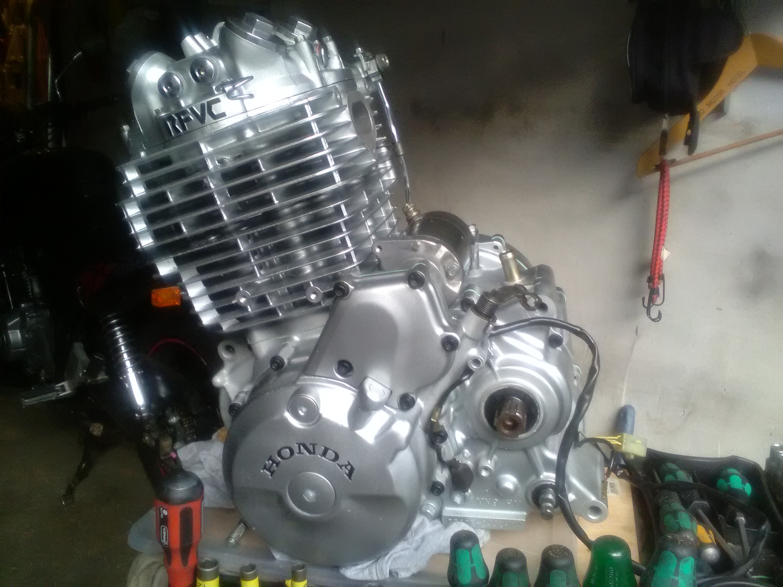

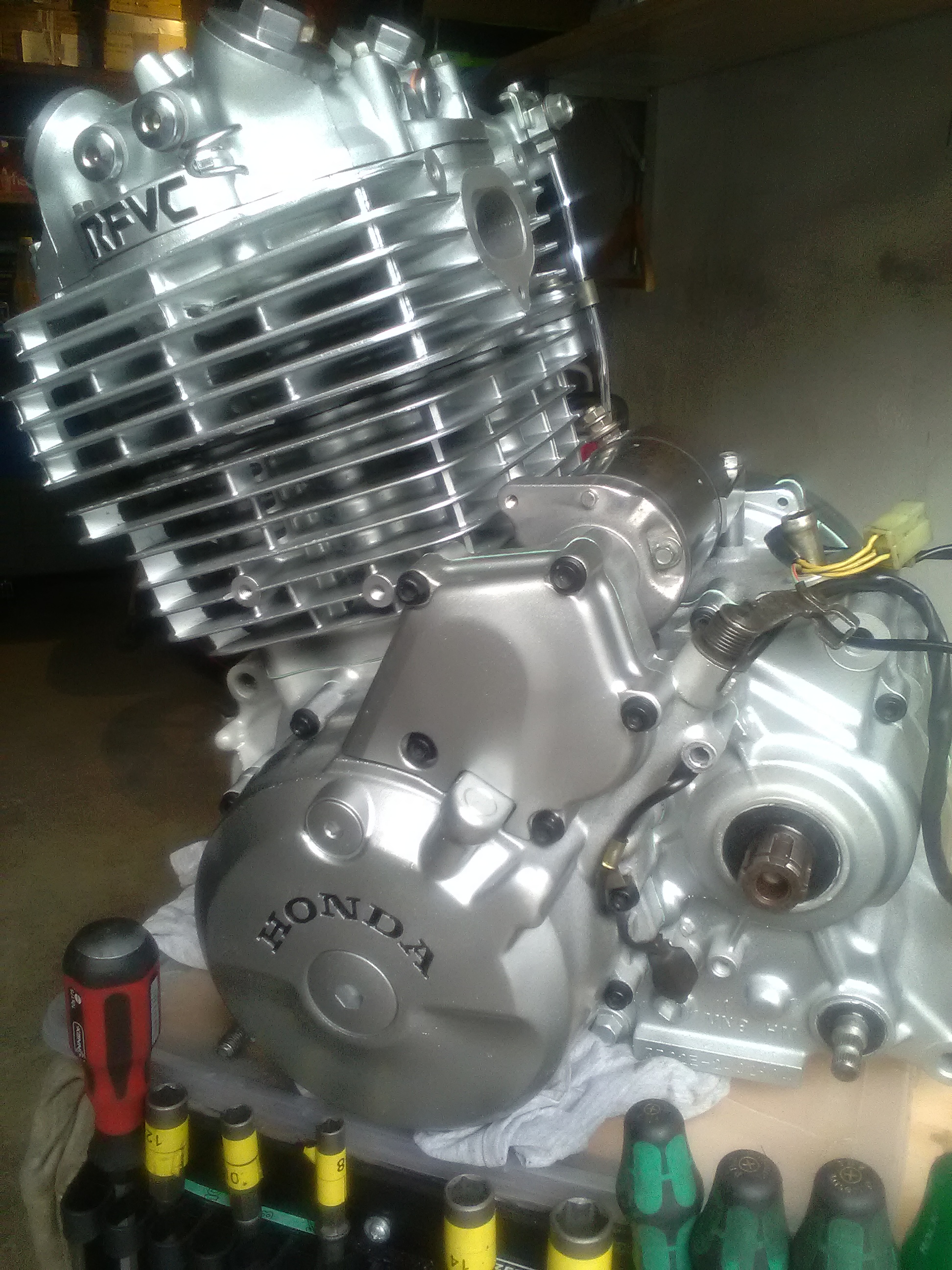

Hier mal was für´s Auge!
Motorenteile gehen nächste Woche raus! Die neue Nocke von Hotcams ist bereits angekommen! =)
Beiträge: 5473
Re: Projekt: 89'er Domi wird wieder hübsch
Und dreh den oberen Bolzen vom Federbein, so das Du ihn nach rechts herausziehen kannst.
Sonst bekommst du den Später nicht mehr raus wegen dem Luffigehäuse.
Der ESD ist gut.
So kann ein Motor Später aussehen.
Habe ja gesagt:
nicht nur schön von Innen......
