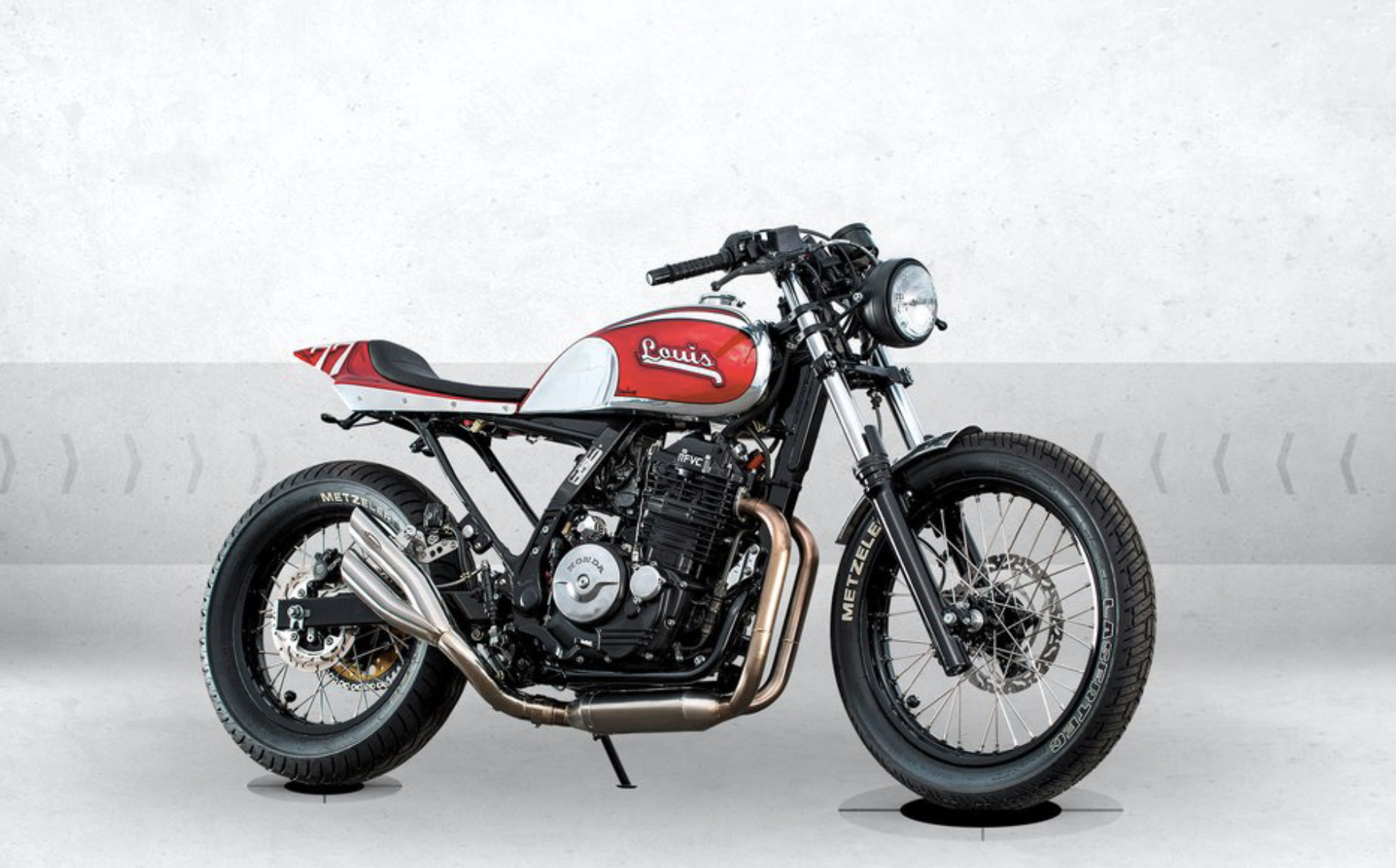

Bekommt man diese flache Seitenlinie, um genauer zu sein die horizontale Position der Sitzbank mit dem Originalrahmen hin oder muss dieser abgeflext und neu angeschweißt werden? Bei der Domi geht das hintere Teil der Sitzbank ja steil hoch nach oben.
Hänge mal unten ein Beispielbild an, denn genau diese Seitenlinie finde ich verdammt sexy :oops:

Ich glaub so viel Abweichung zum Original hat der Rahmen nicht. Lediglich Tank und Sitzbank wurden in einer Linie verbaut und das dadurch entstandene Dreieck durch eine kleine Verkleidung geschlossen.

Das ist ein Umbau der Louis-Mitarbeiter.
Die meisten Teile (Zubehör bekommst also bei denen. Tanke und Sitzbank dengelste selbst^^

Schau Dir mal die Linie von „LuckySeven“ (Suchfunktion) an!
Eigentlich keine Änderungen am Rahmen, ein kleiner Trick mit dem Tank....😏

Stück Blech unten an den Tank und schwarz gelackt, fertig ist das Pseudo-Rahmenteil.

Also, hier mal ein bisschen anschauliches Material für Dich zu speziell diesem Umbau:
Teil 1
Teil 2:
Ein Review vom November 2020:
Louis hat diesen Café Racer letztendlich gebaut, um am Glemseck 101 bei den Sprintrennen 2014 teilzunehmen.
Bei Minute 5:50 wird das Moped und die Fahrerin kurz vorgestellt:
Und hier ab Minute 02:34 in Aktion beim Sprint:
Ein Jahr später hat Louis die Domi auf deren Stand beim Glemseck 101 ausgestellt. Da habe ich sie mir mal genauer angeschaut. Auch wenn mir das Heck nicht so recht gefällt, zähle ich diesen Umbau zu den gelungensten Domi-Umbauten die es gibt.

Der Umbau ist sicher interessant um zu zeigen, was möglich ist und vor allem, was das Sortiment der Tante Louise so bietet. Aus meiner Sicht haben sie aber eine Sache nicht berücksichtigt und ich wüsste auch keine umsetzbare Lösung. Nämlich die Position der Fußrasten. Durch Stummellenker und die weiter hinten positionierte Sitzposition müssten eigentlich die Rasten auch weiter hinten sein. Haben sie nicht gemacht. Ist für Glemseck und geradeaus fahren auch egal. Auf kurviger Landstraße dürfte das wohl ein sehr bescheidenens Fahrgefühl sein.

Beim Louis Umbau wurde viel mit einen Tank mit extrem tiefem Tunnel getrickst.
Da gibt es nix von der Stange.
Der Louis Umbau ist mit einem anderen Mopped viel einfacher zu realisieren ..... als dafür ne Enduro zu nehmen.
Die Domi ist, auch wenn es nicht den Anschein hat, ein relativ komplexes Mopped mit vielen Deteillösungen von Herrn Honda. Ein technisch guter Umbau verlangt viel Arbeit, soll es nicht schlechter werden wie vorher.

Die Louis hat einen Vorschalldämpfer unter dem Motor, sieht bei einer Enduro aber bescheiden aus.
Die Sitzbank ist Harley XR Flattrack Style und gibt es in GFK zu kaufen.
Man könnte übrigens für die Optik einen alten Superbiketank nehmen und den Tunnel komplett Rausschneiden und neu machen, ist aber sehr viel Arbeit.
Es gibt von Hurric einen Doppelendtopf der dem Louis Topf sehr ähnlich sieht, wird aber Leistung kosten, da kein Volumen ..... oder laut ohne Killer.
Es gibt übrigens auch 2 in 1 Krümmeranlagen für die Domi. So dass man einen Einzeltopf fahren kann. Ist aber technisch eher ein Rückschritt.
