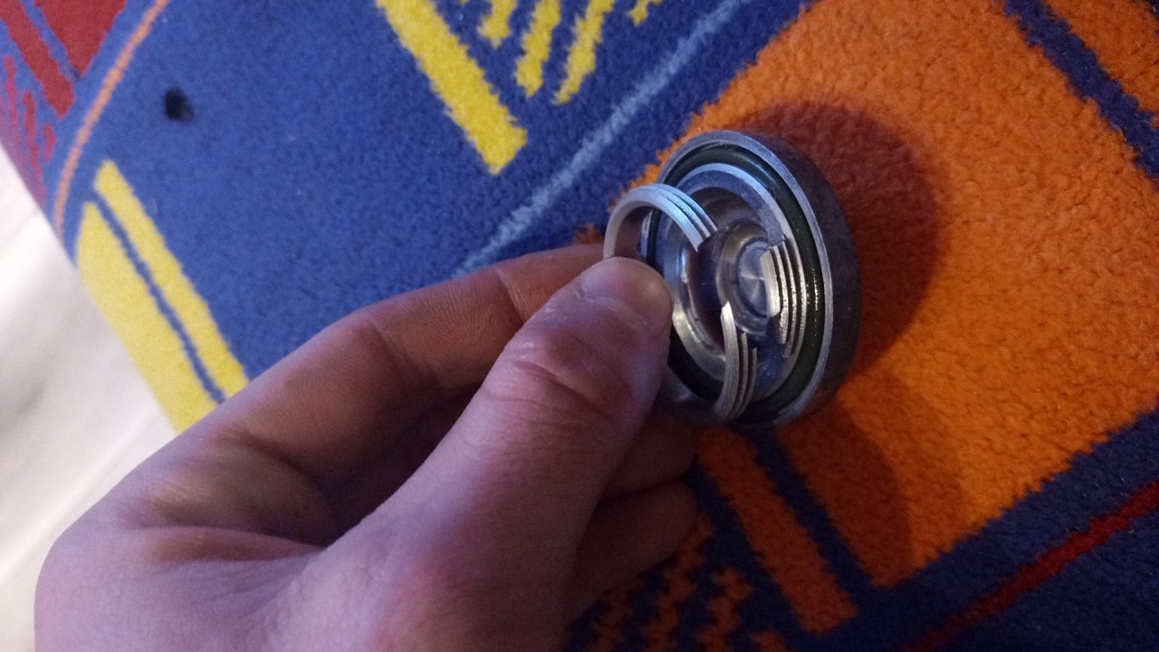

Wie schon gesagt wurde bei den 4 Deckeln aufpassen
ich hatte das Spiel diesen Winter erst... Man hab ich mich erschrocken.
MfG Eric
