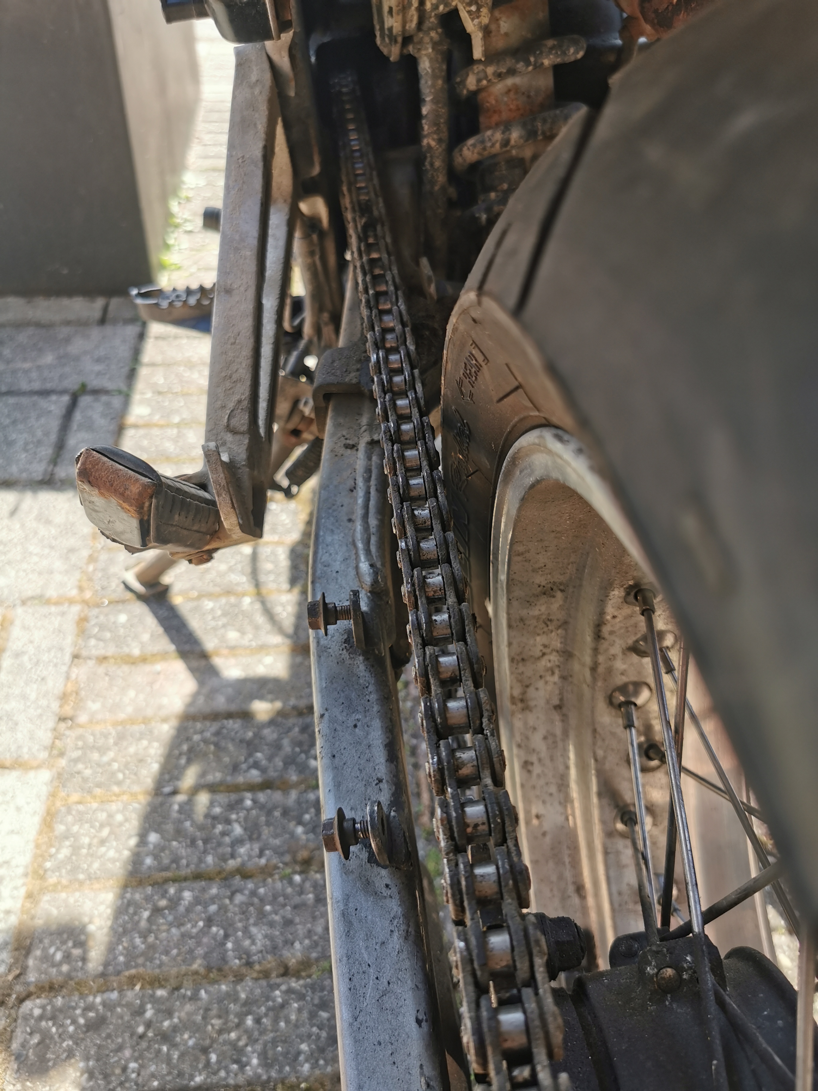

Hier mal ein Bild, wie das bei mir aussieht (5-Zoll-Felge mit Heidenau K73):
Der Kettenchutz ist innen am Reifen etwas ausgeschnitten. Dazu ist meine Felge ca. 5mm außermittig eingespeicht.
Resultat: Jede Menge Platz für Kettenschutz und Kette.

kc85 hat geschrieben: Di 30. Mär 2021, 16:59 Hier mal ein Bild, wie das bei mir aussieht (5-Zoll-Felge mit Heidenau K73):
so wird es bei mir dann wohl auch sein, dass ich da wo der Reifen am breitesten
ist ne Ecke rausschneiden muß....
Danke fürs Bild!!

Da sieht man aber auch ganz deutlich , daß die Felge für diesen Heidenau zu breit ist.(wenn das Bild nicht täuscht).

Das ist wohl auch der Perspektive geschuldet. Ich hab das Handy beim Knipsen direkt an den Reifen gehalten.
Der K73 fällt etwas schmal aus. Aber das passt schon. Fährt sich jedenfalls super.

Die Laufflächenseite sieht ja normal aus , aber das die Seitenwand fast senkrecht über dem Felgenrand steht.Ähnlich NTV oder Hawk mit sehr breiter Felge und in dem Fall 150er.Fuhr sich für mich damals nicht so ideal.Was nicht heissen soll ,daß ich beim fahren speziel merke wie die Seitenwand über der Felge steht. :mrgreen:
Beiträge: 2801
Re: SuMo Reifen und kettenschutz...
Grad dein Mopped im anderen Thema gesehen , da sieht der Reifen ganz korrekt aus.Wie so eine Perspektive täuschen kann. :shock: :roll:
