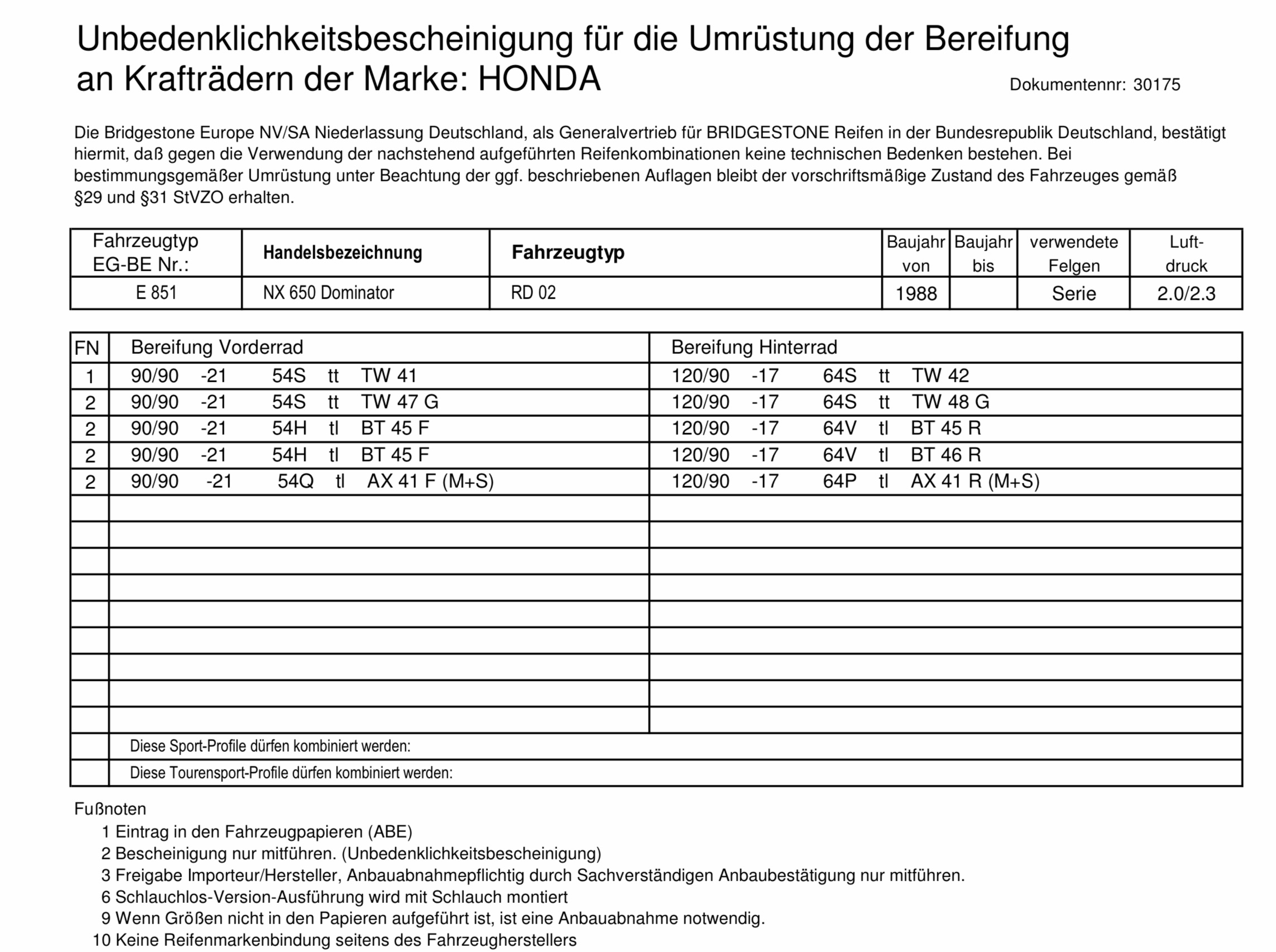

Welche genau hast Du Dir denn ausgesucht?Lehrling hat geschrieben: Do 1. Apr 2021, 10:41 Brauche neue Reifen, habe mir welche ausgesucht und wollte sie nun bestellen aber dann wurde ich leicht verunsichert durch den Thread hier.
Im Gutachten der Reifen steht ja die Freigabe für meine Domi RD02. Im Fahrzeugschein habe ich soeben entdeckt: „REIFENFABRIKATSBINDUNG GEM. BETRIEBSERLAUBNIS BEACHTEN“.
Der Bridgestone TW41/TW42 steht sogar als reifen im Handbuch drin. Mit dem sollte es keinerlei Schwierigkeiten beim TÜV geben. Aber ich weiß nciht, ob es den überhaupt noch gibt. Mittlerweile gibt es den TW47/TW48.
Irgendwann kam auch der BT45 als offizielle Freigabe von Honda dazu. ich meine, dass bei der RD08 auf der BT45 im Handbuch steht.
Der AX41 ist recht neu. Den wirst Du wohl eintragen müssen.
Laut mopedreifen.de müsstest Du so oder so jeden Reifen eintragen lassen, da die Domi keine EU-Typgenehmigung hat weil schon zu alt.
Am besten bei Deinem TÜV/DEKRA/wasauchimmer Deines Vertrauens anrufen und die fragen, ob sie Dir den reifen xyz auf die Domi eintragen. Dann bist Du auf jeden Fall auf der sicheren Seite.

Welche Fußnote für den jeweiligen Reifen gilt, steht doch jeweils in der Spalte FN.
Ergo müssten TW41/42 in den Papieren eingetragen sein/werden.
Für alle anderen Kombinationen ist Fußnote 2 gelistet, also müsste da das Mitführen der Unbedenklichkeitsbescheinigung von Bridgestone reichen.

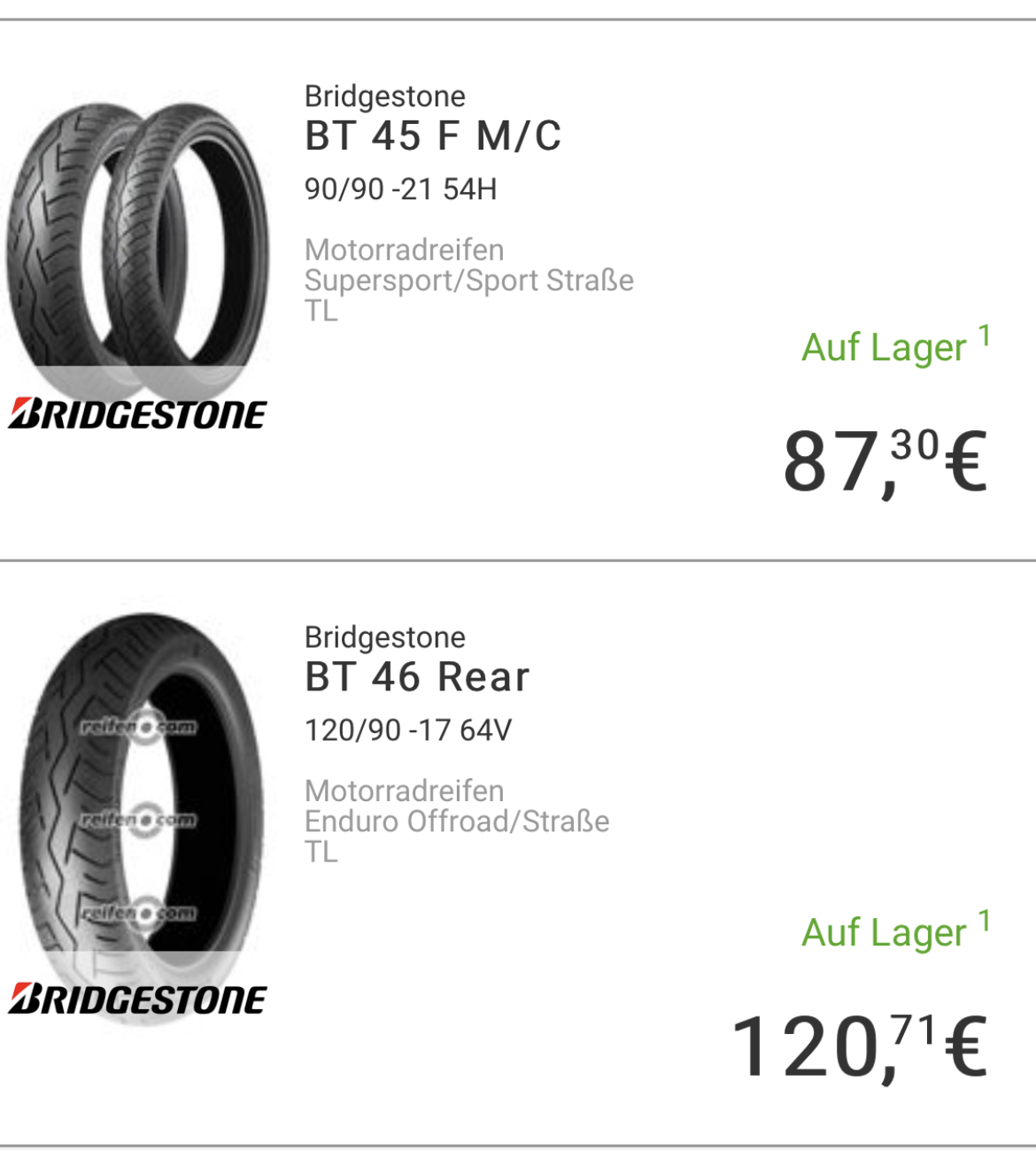

Also ausgesucht hätte ich mir diese hier:steffen hat geschrieben: Do 1. Apr 2021, 13:08Welche genau hast Du Dir denn ausgesucht?Lehrling hat geschrieben: Do 1. Apr 2021, 10:41 Brauche neue Reifen, habe mir welche ausgesucht und wollte sie nun bestellen aber dann wurde ich leicht verunsichert durch den Thread hier.

Denke die haben eine bessere Kurveneigenschaft als meine jetzigen von Metzeler Tourance.
Also ich fahre eine RD02 von 1995, im Endeffekt ist es mir egal ob ich sie beim TÜV vorführen muss, hauptsache ich bekomme sie am Ende auch eingetragen, falls es der Fall sein sollte.
Ich verstehe es aber auch nicht, warum es so kompliziert gemacht wird für einen Laien wie mich. Ich verstehe nicht, wieso da so ein Problem gemacht wird, wenn der Hersteller der Reifen das ok gibt....
