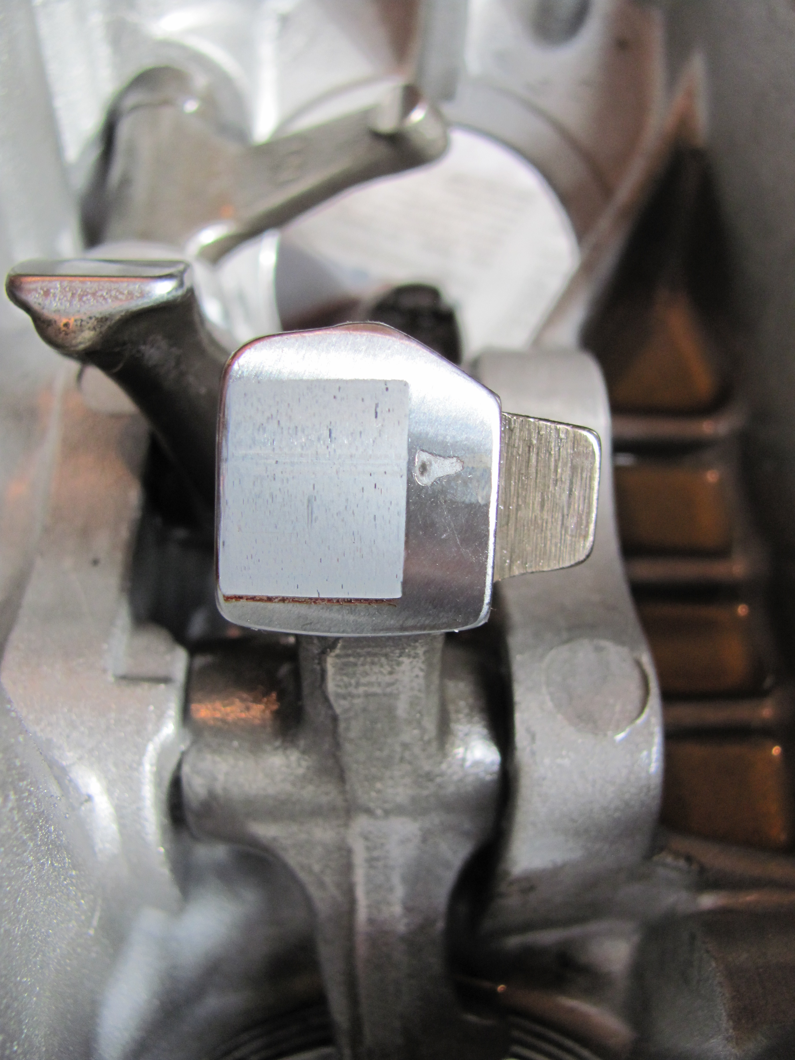

Diese erratische Klickern hatte ich auch bei meiner Ur-Domi. Nach diversen Austauschaktionen hat sich dann der Deko-Mechanismus der Nockenwelle als Übeltäter herausgestellt. Bevor du also den Zylinderkopf demontierst und Ventilsitzringe erneuerst, tausche erst mal den Deko-Mechanismus aus.

Nergal hat geschrieben: Mo 12. Apr 2021, 15:21 Diese erratische Klickern hatte ich auch bei meiner Ur-Domi. Nach diversen Austauschaktionen hat sich dann der Deko-Mechanismus der Nockenwelle als Übeltäter herausgestellt. Bevor du also den Zylinderkopf demontierst und Ventilsitzringe erneuerst, tausche erst mal den Deko-Mechanismus aus.
@Nergal: Kurz hierzu etwas in "eigener Sache": Hat der (fehlerhafte) Deko bei dir beim Drehen der KW geklackt? Wie stabil war dein Standgas <1500U/min?

DomiJo hat geschrieben: Mo 12. Apr 2021, 23:22 @Nergal: Kurz hierzu etwas in "eigener Sache": Hat der (fehlerhafte) Deko bei dir beim Drehen der KW geklackt? Wie stabil war dein Standgas <1500U/min?
Nö, das hat nix geknackt. Das Standgas verhielt sich nicht auffällig.

Nergal hat geschrieben: Di 13. Apr 2021, 00:08
Mit Knacken meinte ich das gewollte "Klack" des Dekos beim Drehen der KW, d.h. das zurückfallen der Nocke in die geschlossene Position...d.h. abgesehen von dem Geräusch im Lauf gab es keine Probleme? Oder hat der Tausch der Nockenwelle etwas in technischer Sicht gebracht?
@staendigschrott: Da bin ich mir nicht sicher, wenn ich das richtig vor Augen habe wirkt auf den Flügel neben der Lauffläche des eigentlichen Kipphebels lediglich der "Rückwärts-Deko". Der Deko öffnet nämlich einerseits drehzahlabhängig durch eine Feder und als unabhängiges weiteres System immer dann, wenn sich die NW rückwärts dreht - hierfür ist auch der kleine Federstift im Kopf meine ich. Dieses System erklärt sich wohl durch die ursprünglich an den Honda-Einzylindern vorhandenen Kickstarter.
Was ich sagen will: Ich glaube der eigentliche Drehzahl-Deko wirkt direkt auf die - dazu etwas breitere - Lauffläche des rechten Auslass-Kipphebels. Das Entfernen des kleinen Flügels deaktiviert daher den Deko möglicherweise nicht.
Das sind aber nur meine Gedanken insb. nach mehrfachem Schauen des obigen Videos dazu, kann sein dass ich falsch liege!

DomiJo hat geschrieben: Di 13. Apr 2021, 09:22
Ach so. Meiner Erinnerung nach hat das gewollte Klack beim Rückwärtsdrehen der Kurbelwelle bis zum Tausch der Nockenwelle funktioniert. Nein, es gab keine sonstigen Probleme außer dem erratischen metallischen Schlagen. Vermutlich wäre die Domi noch viele, viele Kilometer mit der alten Nockenwelle gelaufen. Wer weiß das schon so genau! Da ich mit der NX regelmäßig lange Reisen bis nach Spanien unternehme, wollte ich die Probe aufs Exempel nicht machen. Anbei noch zwei Bilder der 2014 ausgetauschten Teile.
ausgetauschte Nockenwelle
ausgetauschter Kipphebel
