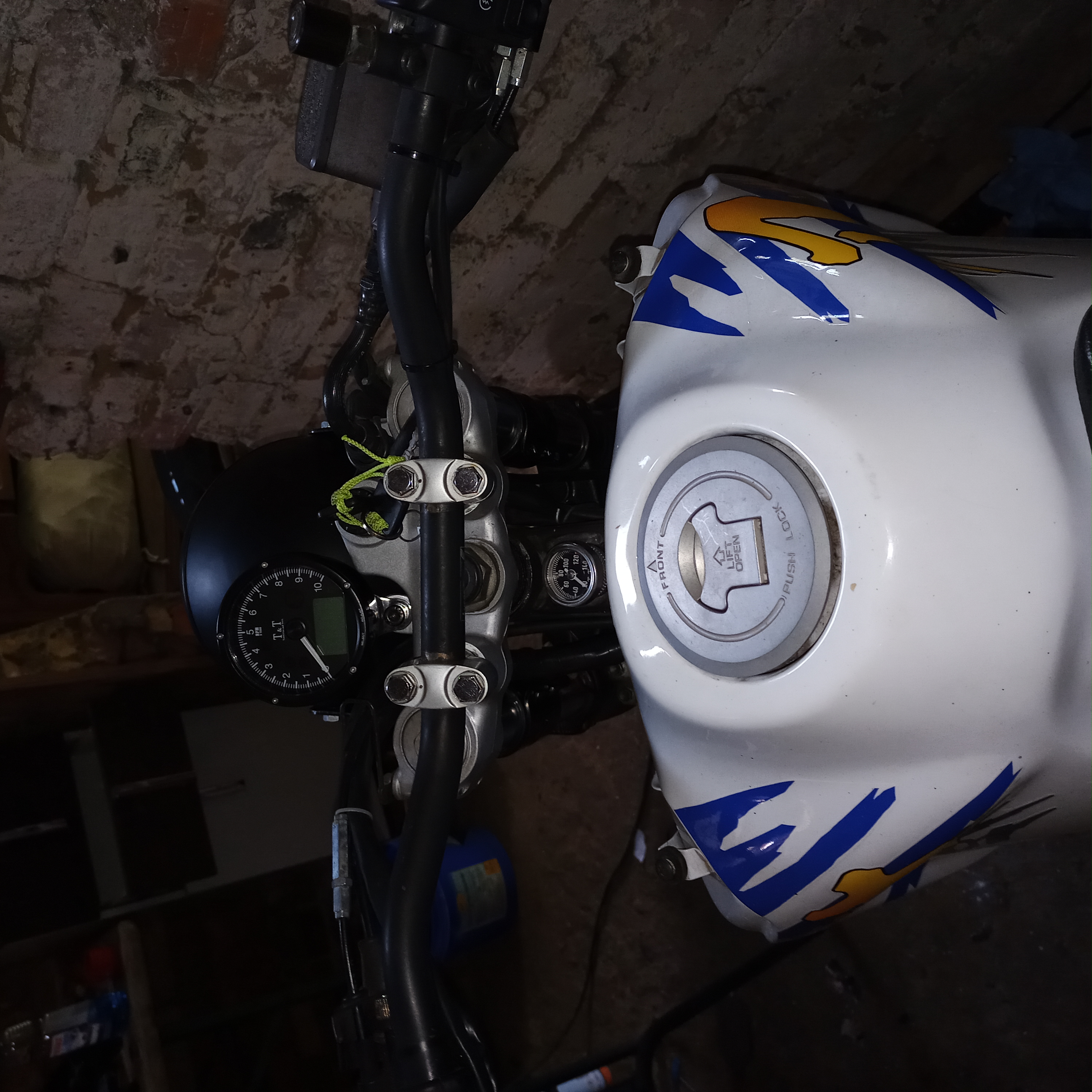

Hi, ich hab den T&T Tacho an meiner Domi dran und der funktioniert gut.
https://m.louis.de/artikel/t-t-multifun ... r=10034907
Musste halt einen Japan Stecker beim Kabelschmidt bestellen und die Kontrollleuchten passend anschließen. Ich hab den Eindruck, dass die Drehzahlanzeige etwas „wackelig“ ist, aber das fällt fast gar nicht auf.
Die Halterung vom Tachosensor, die mitgeliefert wird, ist nicht ganz optimal für die Montage am Vorderrad, ich hatte zum Glück noch eine von einem anderen Tacho rumfliegen. Oh, und wenn Du die Tachowelle rausschmeißt, brauchst Du noch eine Hülse als Platzhalter auf der Vorderachse, damit das Rad auf der Achse nicht eiert. Das wäre dem Fahrgefühl sicher zuträglich :lol:
