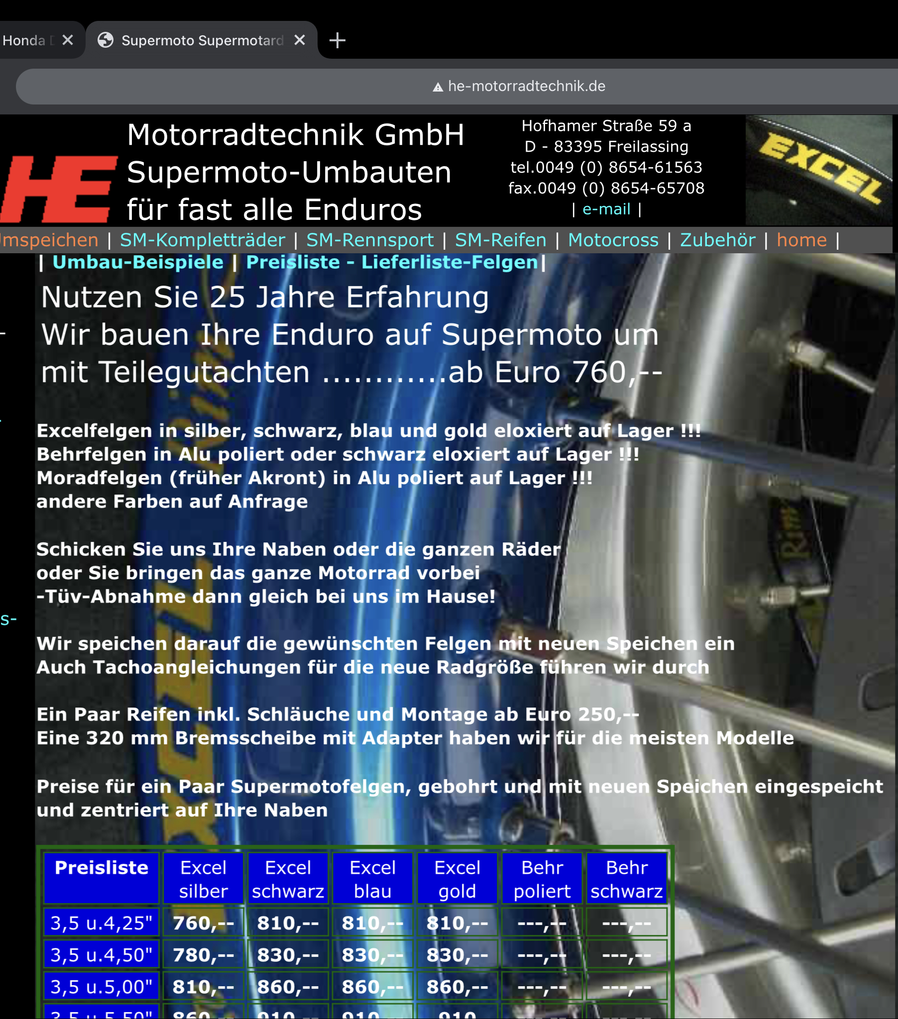

Ich würde in der Sache auch mal Kontakt mit bekannten Umbauern wie HE Motorradtechnik aufnehmen.
Bevor ich gutes Geld in gebrauchte Felgen in zweifelhaftem Zustand und ohne Gutachten versenke, würde ich lieber ein paar Tage länger sparen und neue Räder bauen lassen.
Ein paar gebrauchte Domi-Naben in gutem Zustand bekommt man mit etwas Glück fast für lau. Einfach mal hier im Forum rumfragen, da hat sicher jemand was passendes rumliegen.
Bei HE steht das Umspeichen auf silbern polierte Excel-Felgen in 3,5 u.4,25" mit 760€, in 3,5 u.4,50" mit 780€ und in 3,5 u.5,00" mit 810€ in der Liste. Gar nicht so viel teurer als gebrauchte für 600 Mücken. Und eine Eintragung sollte da auch kein Problem sein, das geht da im Haus.
Ich habe Morad/Akront in 3,5 und 5,0" drauf und das fährt sich schon ganz nett.

Danke euch allen für die Tipps und Erfahrungen.
Ich frage mich, wie man früher sowas alles bewerkstelligt hat oder Internet und so tollem Forum.
Auch danke Dir Borsti, denn mit deinem Kommentar weiß ich, dass es definitiv eine Nummer zu groß ist preislich gesehen und für mich unverhältnismäßig.
Ich verfolge nun die Idee von kc85, finde die Excel-Felgen in schwarz außerordentlich sexy und wenn diese wirklich in 3,5 und 5“ für ca. 800€ zu haben wären würde ich diese wohl kaufen. Ich habe he-motorradtechnik bezüglich eines Angebotes angeschrieben und warte nun auf eine Antwort.
Danke nochmal an euch alle, auch die die ich jetzt nicht erwähnt habe
LG Filip
LG Filip

- Beiträge: 5436
Re: Felge 5x17
Ich meine, gerade für die Exel Felgen gibt es keine ABE für die Domi.
Die werden meist im Motorsport eingesetzt.
Aber ich lass mich gerne eines besseren belehren.
Re: Felge 5x17
Laut derer Internetseite schon? Oder verstehe ich es falsch?dieCobra hat geschrieben: Fr 14. Mai 2021, 22:03 Ich meine, gerade für die Exel Felgen gibt es keine ABE für die Domi.
Re: Felge 5x17
Denke aber daran dass sind nur die Preise für die Felgen der rest kommt noch on Top das vergessen die meisten reifen eintragung undLehrling hat geschrieben: Fr 14. Mai 2021, 22:28Laut derer Internetseite schon? Oder verstehe ich es falsch?dieCobra hat geschrieben: Fr 14. Mai 2021, 22:03 Ich meine, gerade für die Exel Felgen gibt es keine ABE für die Domi.
Umrüstung für die Bremse und Tacho.

Re: Felge 5x17
Glaub exel Felgen sind im Gutachten auch drin..
Schaue morgen mal nach.
Tacho Angleichung inkl Bestätigung und Versand sind 53 Euro bei HE, und bremsen kann er ja die originalen lassen.
TÜV war bei mir inkl HU und AU, Felgen und bremse eintragen 200 Euro.
