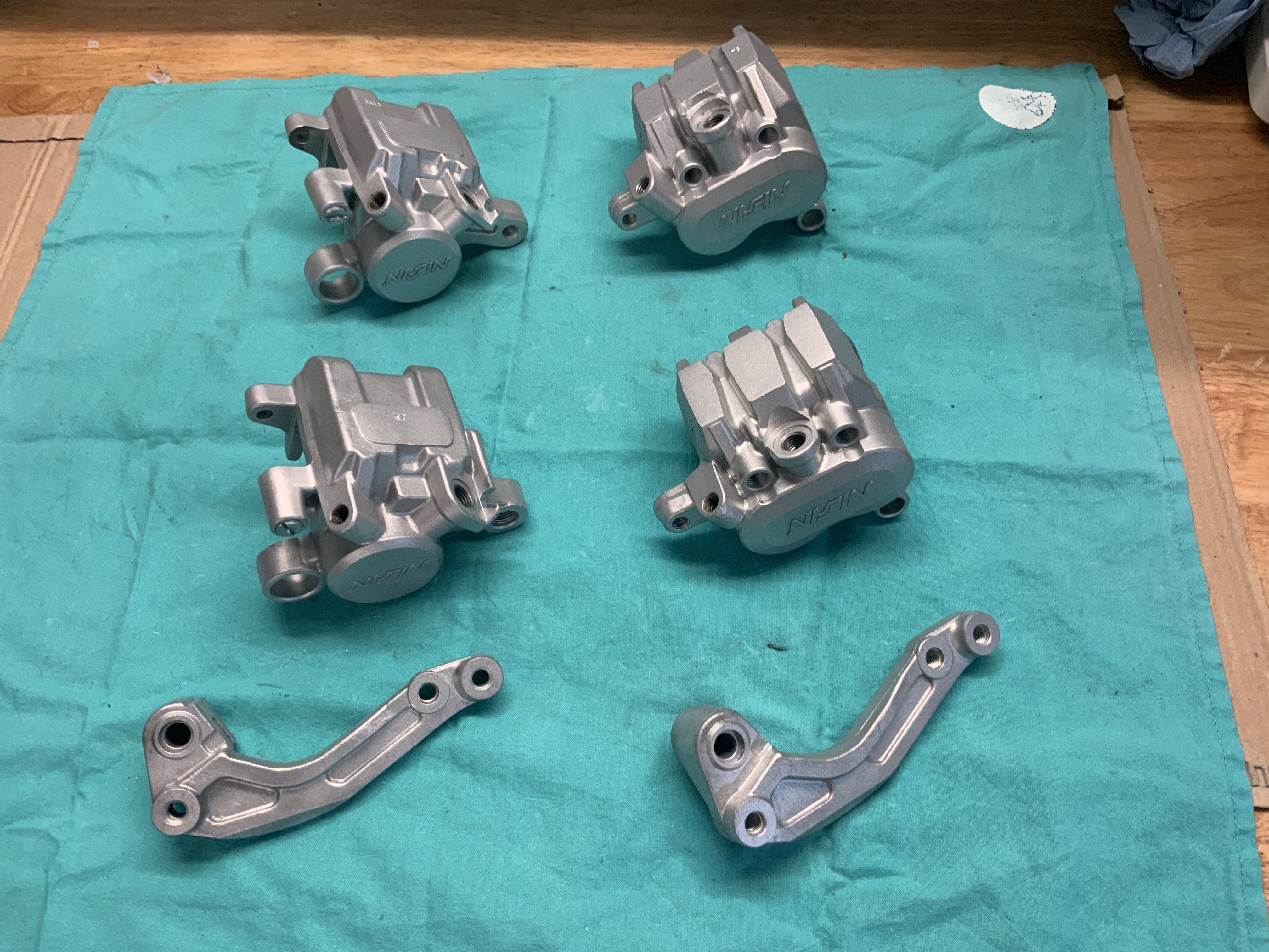

Und noch das heutige Sandmännchen für Andi…😉
Fertig!
Vorhin noch ne Runde über den Waschtisch,
jetzt trocknen und dann bekommst Du sie wieder, bereit zum „bunt“ machen…

Nehme an es ging da hauptsächlich drum, den alten Lack runter zu bekommen ?
Was hast du in dem Fall (da Untergrund Aluguss) zum strahlen genommen ?
(Alle plärren da ja immer nach Glasperlen... aber es geht n.m.E. auch gut mit stinknormalem Quarzsand, wenn man gefühlvoll und "weich" arbeitet).

Da die Teile immer noch so schön glänzen, wurden die glasperlgestrahlt. Oder mit Kunststoffgranulat. Wenn Kunststoffgranulat neu ist, reinigt es wie Glasperlen und richtet keinen Schaden an. Habe meine schwergängigen Domi-Bremskolben damit auch wieder blank bekommen.
Mit Sand wäre jetzt alles matt, und dünner. Sand trägt Material ab, immer, auch von gehärtetem Stahl. Von Alu allemal, und wenn nur ein Strahl mit Sand auf die Dichtflächen der Bremskolbendichtringe kommt, hast Du Schrott. Aber immerhin sauberen Schrott.

Ja ich habe Glasperlen in der Anlage.
Eben für die glatten satinierten Oberflächen.
Mit Sand oder Korrund wird es matt und rauh.
Theoretisch kann man die Teile so lassen und mit Ballistol konservieren.
Aber in diesem Fall geht es um die Vorbereitung zum Lackieren.
Also alte Farbe, festgebrannten Schmutz und Korrosion entfernen.
Die Kolben sind zum Schutz noch drin, kommen neu.
Natürlich waren auch die Bohrungen für Hohlschraube und Entlüftung verschlossen 😏

Bei blanker Sicht-Optik ok. Wenn es in dem Fall gemacht wurde, um am Ende zu lackieren, hätte fein-matt nicht geschadet, im Gegenteil.
Anschlüsse, Gewinde, Zylinder etc. müssen so oder so geschützt werden.

Richtig, aber der Wechsel des Strahlgut ist nicht so mal eben.
Dabei gibt es bei meiner Strahlkabine einiges an „Materialverlust“.
Also habe ich mich auf das was ich größtenteils erreichen möchte eingerichtet und das sind Glasperlen.
Für ganz sanfte Arbeiten hätte ich auch noch einen Sack Soda-Salz.
Ist aber eher was für Holz……

Andreas_NRW hat geschrieben: Sa 3. Jul 2021, 12:55 ...aber der Wechsel des Strahlgut ist nicht so mal eben.
Also habe ich mich auf das was ich größtenteils erreichen möchte eingerichtet und das sind Glasperlen...

Glasperlen sind sogar günstiger als Korund:
Glas: https://www.powerplustools.de/sandstrah ... binen.html
Korund: https://www.powerplustools.de/sandstrah ... binen.html
und mit einfachem Sand…. die richtige Korngröße ist auch ein wichtiger Faktor

Ist ja in einer Kabine kein „Einweg“-Material.
Feinen Staub und Schmutz entsorgt die Absaugung, eine Füllung von ca. 2-3 Kilogramm hält einige Zeit.
