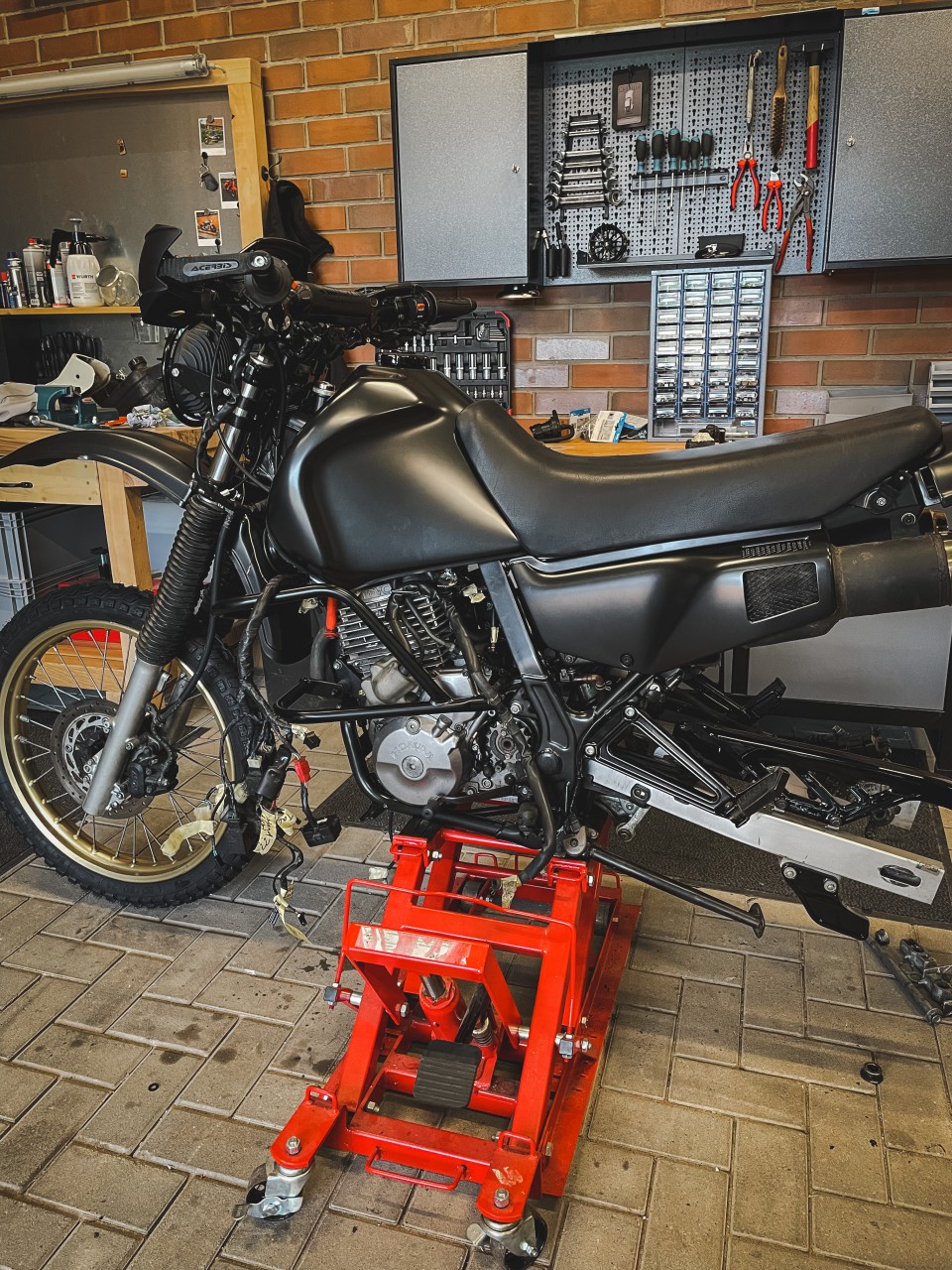

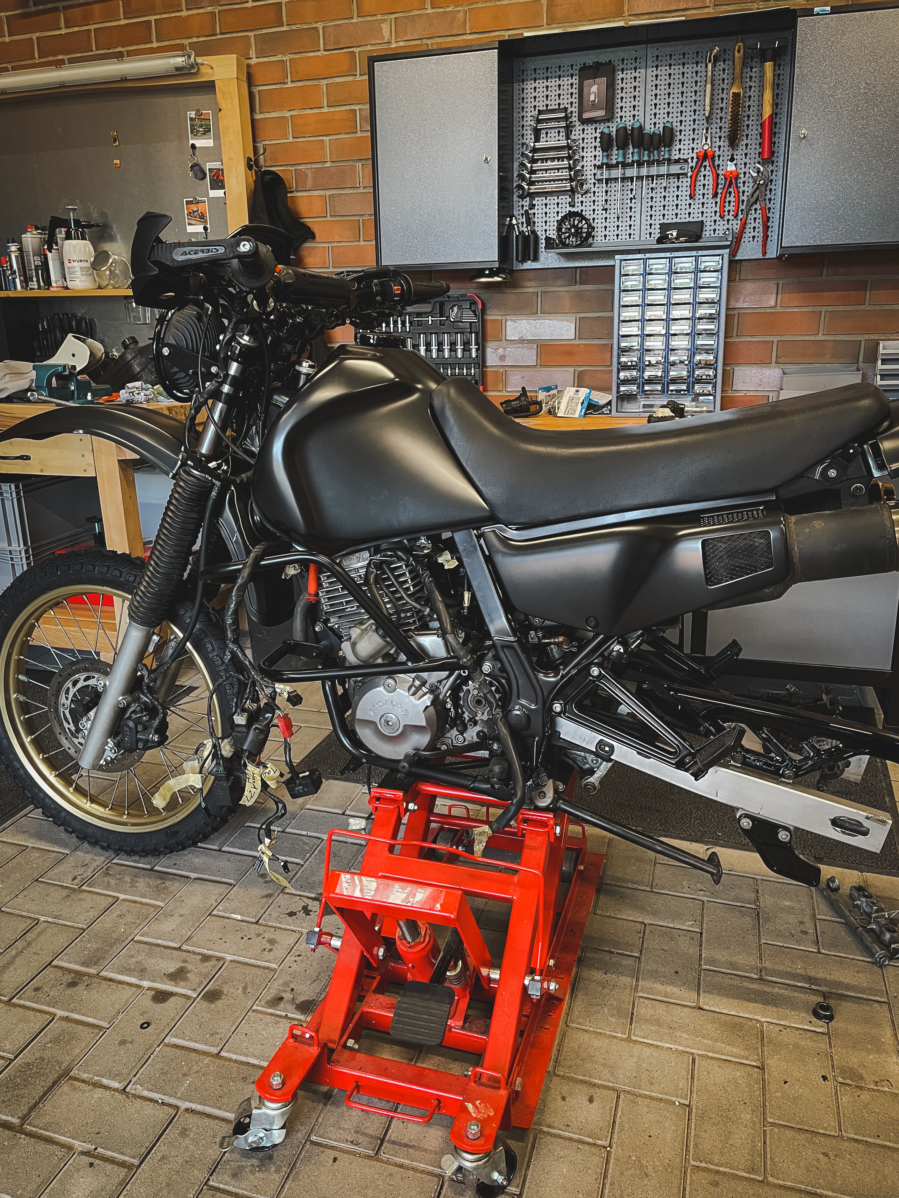

Handguards fehlen noch :)
Du musst den Koti kürzen oder Luftlöcher rein bohren oder beides.
Sonst kocht dir die kleine über. Zylinder und Rahmentank müssen im Fahrtwind liegen.
Davon abgesehen wird sie sehr schön.

hanspumpel hat geschrieben: Di 6. Jul 2021, 21:18 Du musst den Koti kürzen oder Luftlöcher rein bohren oder beides.
Okay das muss ich mir mal überlegen, danke für den Tipp!

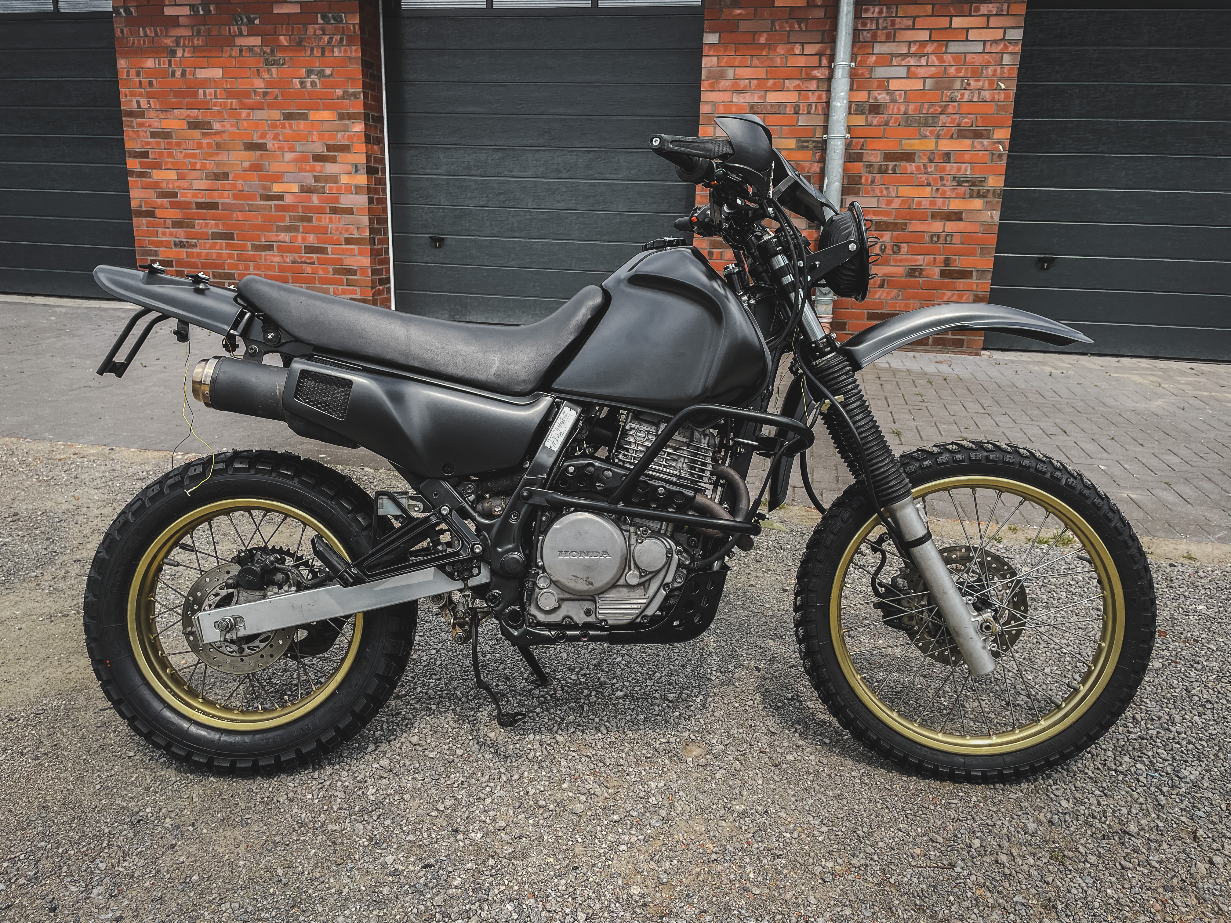

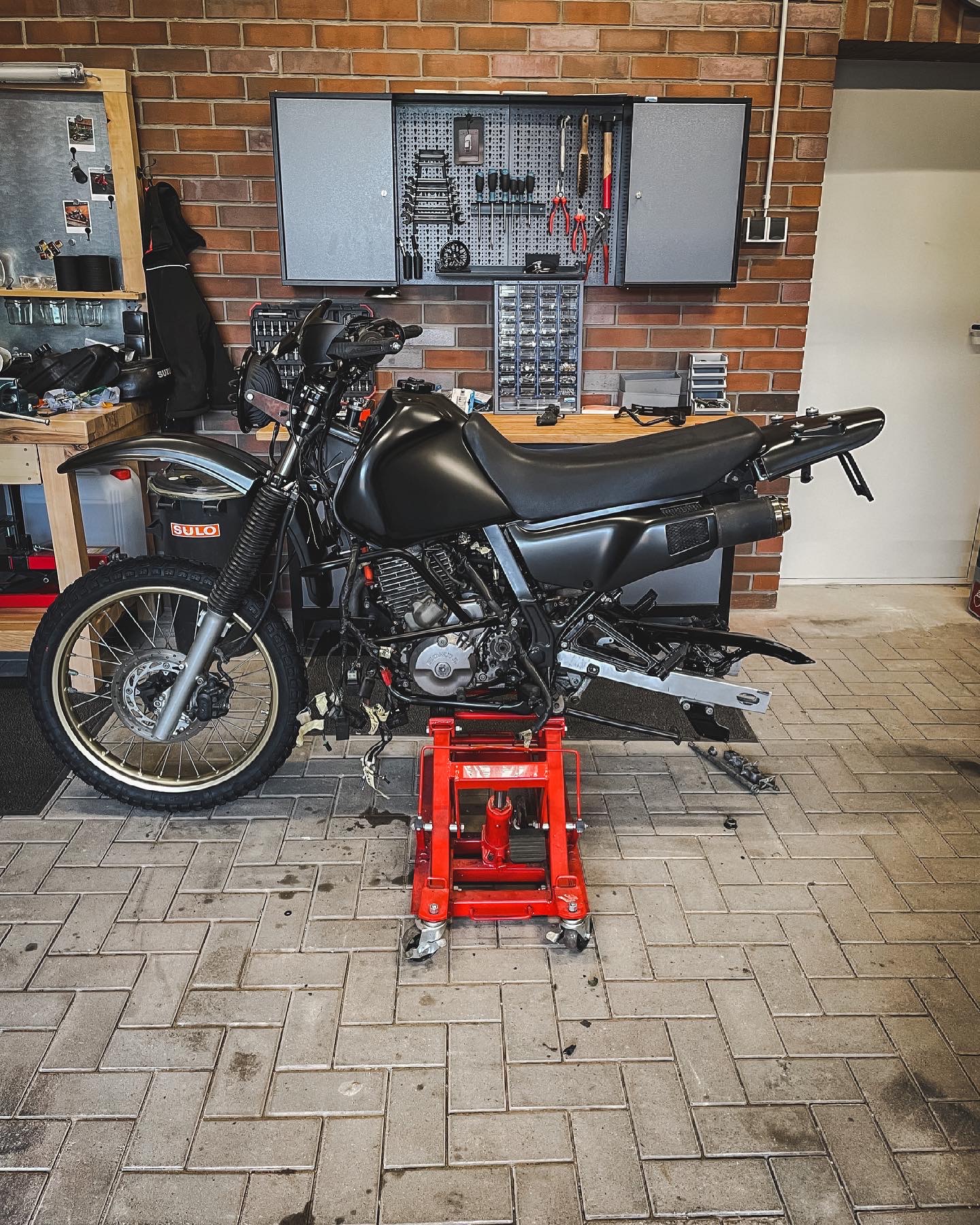

Noch ein paar Fotos vom Fortschritt :)
Beiträge: 3145
Erstmal Respekt vor der Arbeit. Kkasse. Der Fender vorne steht aber irgendwie komisch. Soll das so?
Scnd.home
Beiträge: 302
Beitrag von Scnd.home »
jakobjogger hat geschrieben: Mi 7. Jul 2021, 22:26 Erstmal Respekt vor der Arbeit. Kkasse. Der Fender vorne steht aber irgendwie komisch. Soll das so?
Danke dir. Was meinst du mit komisch? Muss ihn noch Justieren aber an sich muss der schon so
Beiträge: 738
Wohnort: Talheim
Beitrag von chris1383 »
Sieht alles bisher sehr schön aus, sauber hergerichtet ;). Ja, der Kotflügel vorne steht auf dem Foto der Seitenansicht leicht nach oben ab, also vom Rad weg. Liegt der am Sturzbügel an?
Scnd.home
Beiträge: 302
chris1383 hat geschrieben: Mi 7. Jul 2021, 22:56 Sieht alles bisher sehr schön aus, sauber hergerichtet ;). Ja, der Kotflügel vorne steht auf dem Foto der Seitenansicht leicht nach oben ab, also vom Rad weg. Liegt der am Sturzbügel an?
Ne aber ist eine knappe Geschichte, deswegen habe ich Ihn etwas ausgestellt, mal sehen was ich da noch mache :)
Beiträge: 738
Wohnort: Talheim
Scnd.home hat geschrieben: Mi 7. Jul 2021, 22:58
Okay, kannst evtl ein paar Unterlegscheiben zwischen Gabelbrücke und Kotflügel legen um ihn anzupassen?
Beiträge: 3145
So einen Sumoflügel könnte stimmiger wirken
Scnd.home
Beiträge: 302
jakobjogger hat geschrieben: Mi 7. Jul 2021, 23:16 So einen Sumoflügel könnte stimmiger wirken
Hab ich tatsächlich gehabt und müsste noch irgendwo rumfliegen, leider sind die oft zu klein. Wenn du magst kannst du mir sehr gerne Bilder mit Vorschlägen anhängen, bin für alles offen :)
Beiträge: 3145
Habe ich leider nicht, nur halt mit Sumorädern. Vielleicht erstmal anders ausrichten?
Scnd.home
Beiträge: 302
jakobjogger hat geschrieben: Mi 7. Jul 2021, 23:31 Habe ich leider nicht, nur halt mit Sumorädern. Vielleicht erstmal anders ausrichten?
Ja genau :)

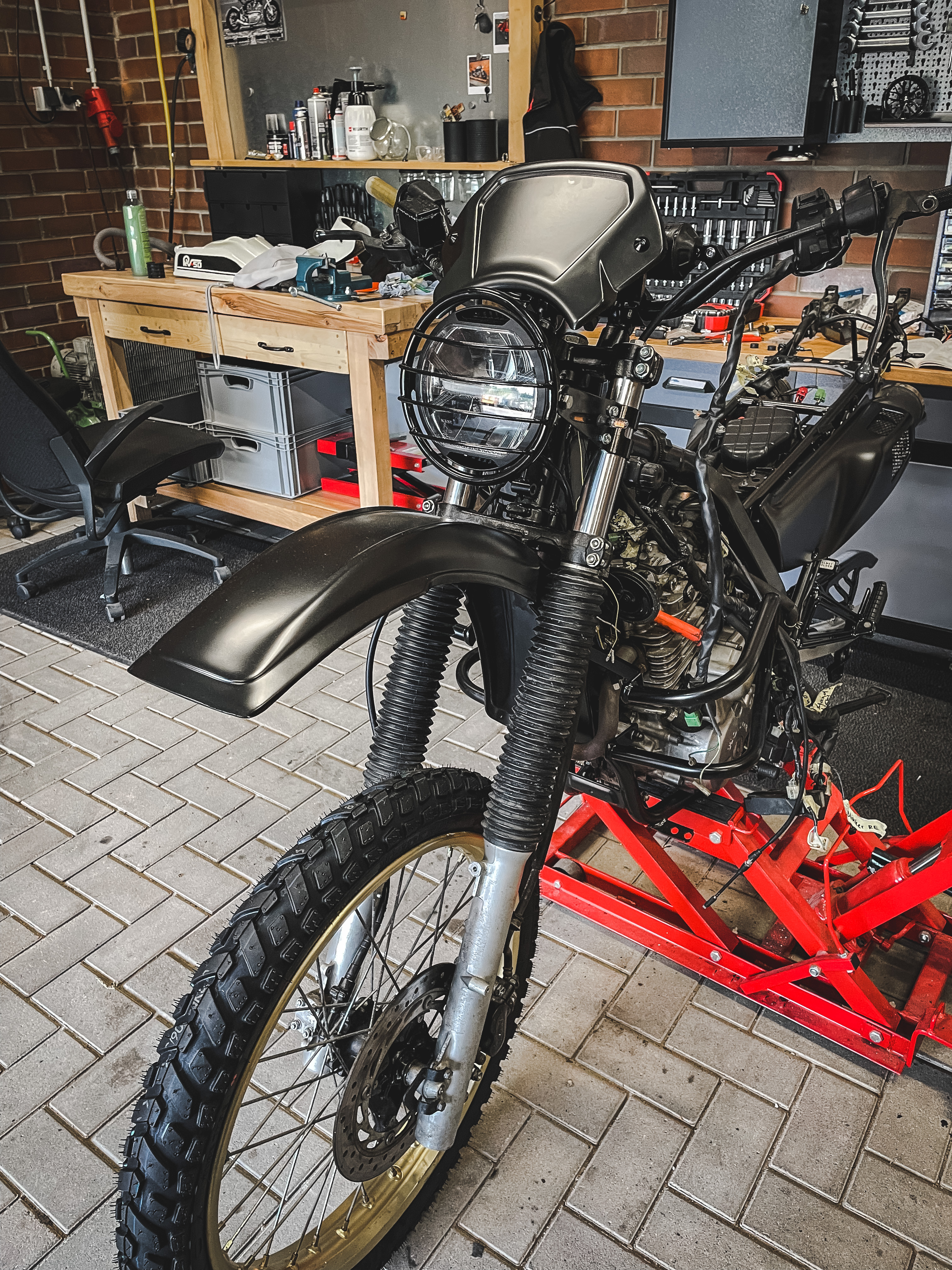

mianserin
Beiträge: 215
Wohnort: Münsterland
Beitrag von mianserin »
Ich find´s super, auch den Frontfender in der Lage. Würde nur den Motorschutz wieder abnehmen. Du hast doch gute Handprotektoren (mit Bügel), dann braucht man den Optikkiller in meinen Augen nicht. Verdeck mir zuviel das schöne Aggregat. SLS muss auch noch ab. Die Löcher im Frontfender solltest Du wirklich machen, da hat Gunnar mich auch belehrt und ich wurde nicht enttäuscht ( annähernd -10°C bei der Öltemperatur).
Weiter so Florian! #wirdgeil
LG Hendrik
Beiträge: 8356
Den Motorschutz würde ich auch wegmachen.
Tut der Optik nicht besonders gut, und er ist nicht wirklich nützlich.
Der Motor ist das Letzte, was auf der Straße schleift wenn man sich mit der Domi legt.
Außerdem kannst du dann Deinen Fender richtig ausrichten.

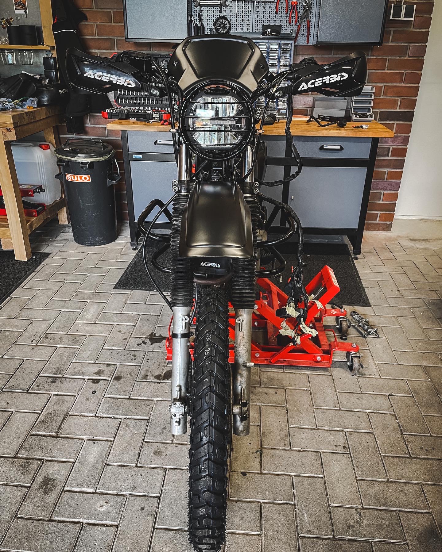

Ich finde der Bügel fügt sich allgemein auch gut ein. (Kotflügel noch nicht justiert)“
Beiträge: 4292
Die sieht von vorne richtig fresch aus :-)
Scnd.home
Beiträge: 302
Mehrheit hat geschrieben: So 11. Jul 2021, 13:55 Die sieht von vorne richtig fresch aus :-)
Danke dir! Ist auch genau so geworden wie ich es mir gewischt habe! Kotflügel könnte man auch noch sowas testen:
Beiträge: 8356
Scnd.home hat geschrieben: So 11. Jul 2021, 13:41 Ich finde der Bügel fügt sich allgemein auch gut ein. (Kotflügel noch nicht justiert)“
Und ich finde nach wie vor, dass sie ohne Bügel noch besser aussehen würde. ;)
Bezüglich dieses fast nicht vorhandenen Kotflügels auf dem Foto oben:
Wenn Du ernsthaft mit Deinem Umbau auch fahren möchtest, dann tu‘ Dir so ein Miniteil nicht an! Du könntest ihn genauso gut ganz weglassen. Einmal ne nasse Straße und Du kriegst die Fr*** voll. :mrgreen:
Aber wenn Du Dir das Motorrad sowieso nur zum Anschauen aufbaust, dann tu Dir keinen Zwang an.
