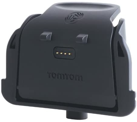

suche für ein Rider 2 eine Aktivhalterung. Vielleicht hat ja jemand so was übrig und möchte es abgeben ;)

Hallo Walter,
Eine solche Halterung zu finden, die tatsächlich noch einwandfrei funktioniert, könnte schwierig werden.
Ich habe meine noch in Betrieb mit meinem Rider 2013, musste sie aber schonmal zur Reparatur geben.
Frage:
Brauchst Du einfach eine zusätzlich, oder funktioniert Deine nicht mehr richtig und Du suchst Ersatz dafür?
Falls Letzteres: Welche Probleme hast Du damit? Es gibt nämlich einen Spezialisten, der das Ding zu einem günstigen Tarif repariert.

Danke für eure Antworten! Die Halterung liefert keinen Ladestrom mehr. Ich suche daher Ersatz. Tom Tom bietet die für ca. 99 € an. Leider derzeit nicht lieferbar.... Im INet 149 €, das ist mir
zuviel und lohnt sich nicht wirklich. Softwareupdate ist ja auch noch mit Kosten verbunden.. Dann besser neu oder Calimoto usw.

Oft sind es die Pins, die nicht mehr richtig Kontakt haben. Es gibt jemanden, der repariert die Halterung für einen sehr fairen Tarif.
Ich schreibe Dir gleich noch eine PN mit seiner Emailadresse.
Und falls das Navi beim Fahren immer ausgehen will, weil die Stromzufuhr durch die Vibrationen auf dem Motorrad immer kurzzeitig unterbrochen wird, dann hat Deine Halterung mittlerweile zuviel Spiel an den Führungsschienen auf denen das Navi geführt wird bevor es einrastet. Ich habe mir damit geholfen, dass ich an der Halterung auf der Rückseite links und rechts zwei dünne Lexanblättchen drangeklebt habe. Die Dicke des Lexans reicht aus, um das Navi wieder mit ausreichend Druck mit der Halterung zu verbinden. Und es ist so glatt, dass das Navi ohne zu hakeln einrastet.
Bei Bedarf schicke ich Dir Fotos.

Danke dir Steffen! Ich hab nur Spannung bis zum Versorgungsstecker. An den Pins kann ich nix messen. Zwischen Anschluss und Pins geht iwie der Strom verloren ^^
