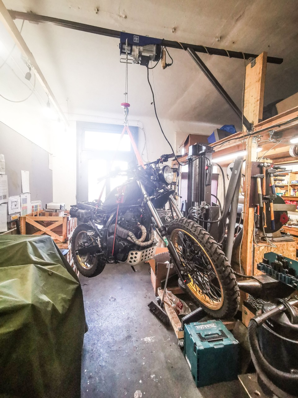

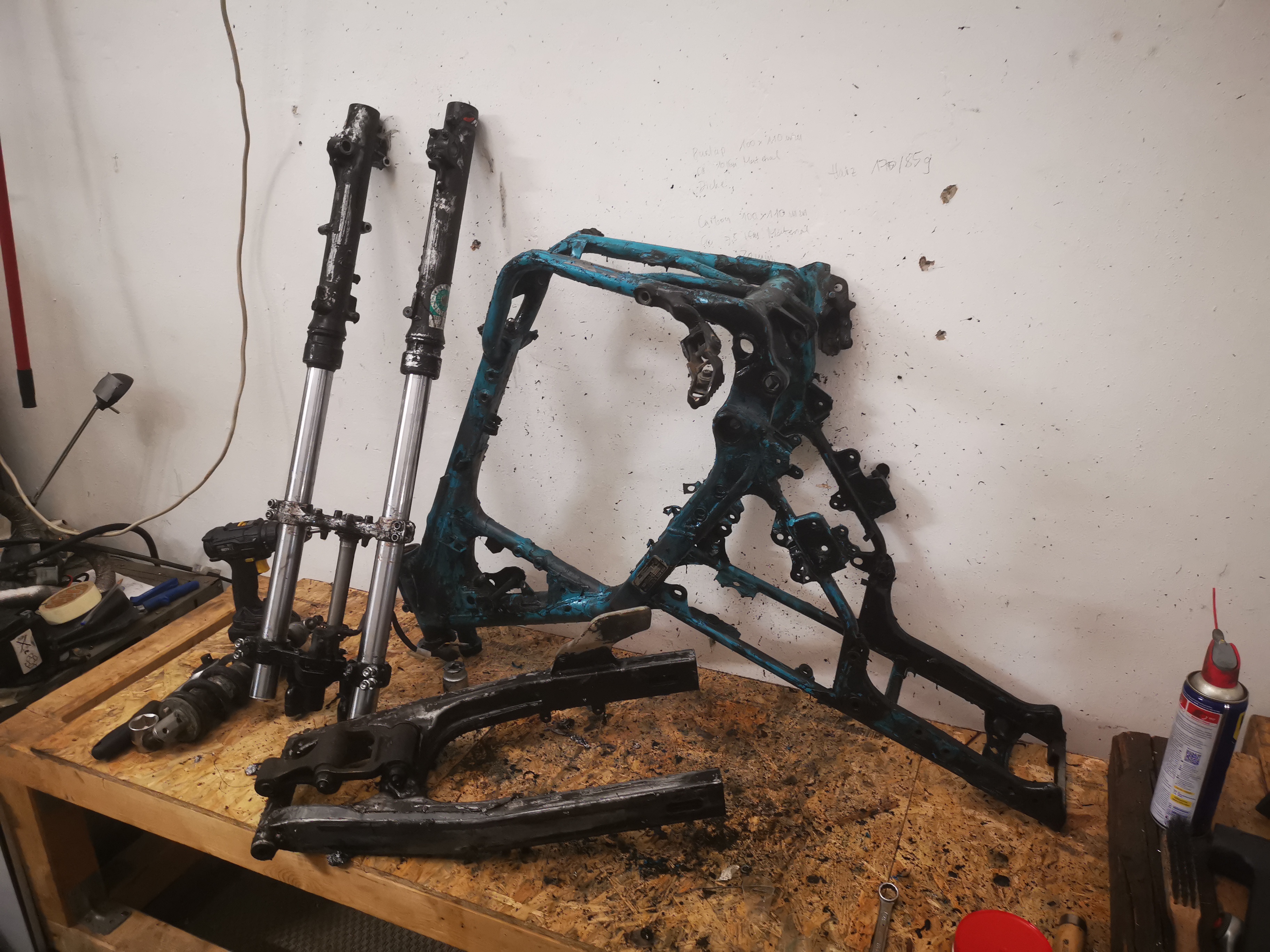

Also habe ich am Freitag mal begonnen, die Kiste zu zerlegen, alles feinsäuberlich nach Baugruppe zu verpacken und Rahmen, Schwinge und Gabel zu entlacken (habe hier bereits beste Erfahrungen mit dem Adler Express-Abbeizer gemacht).

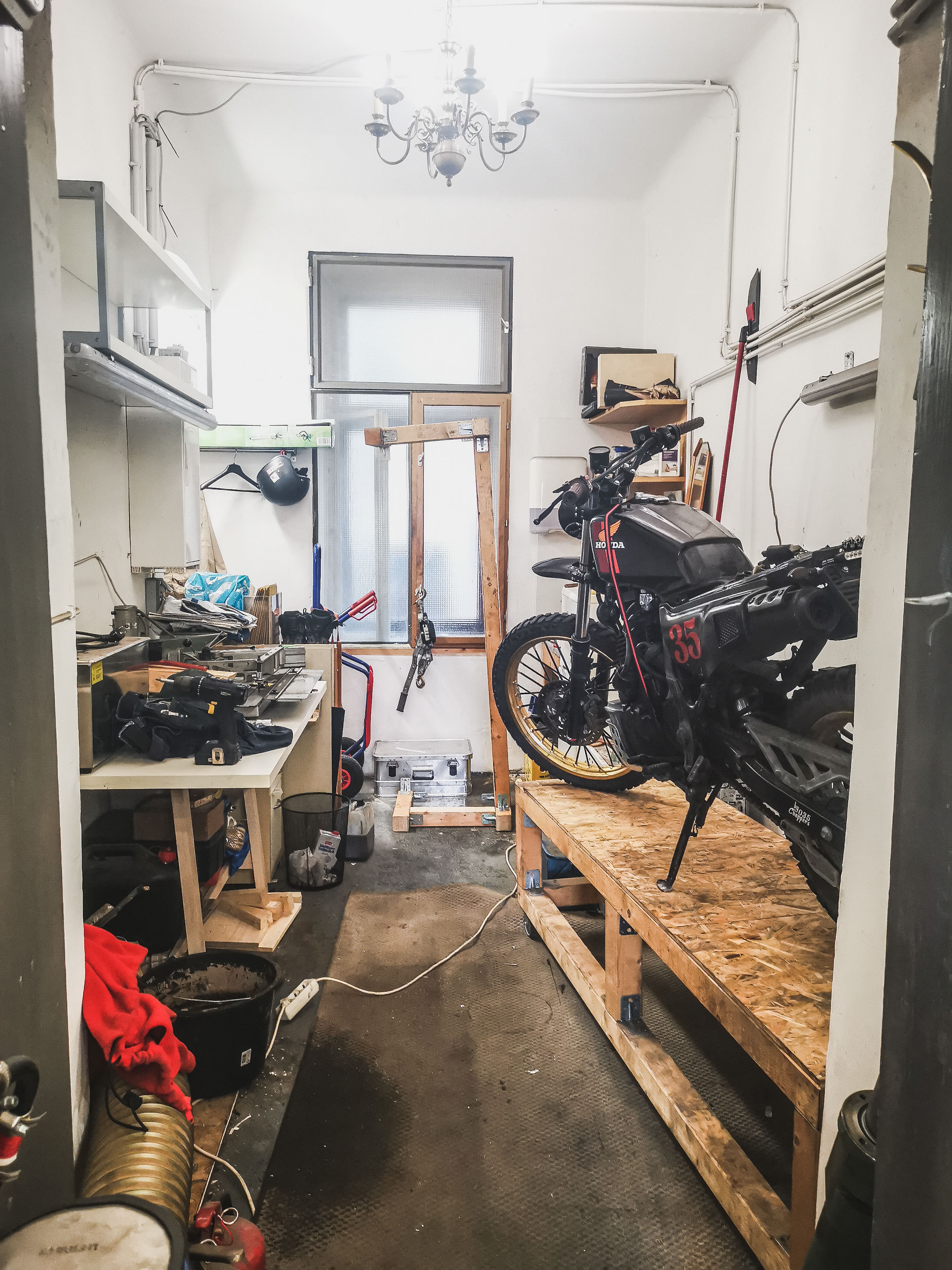

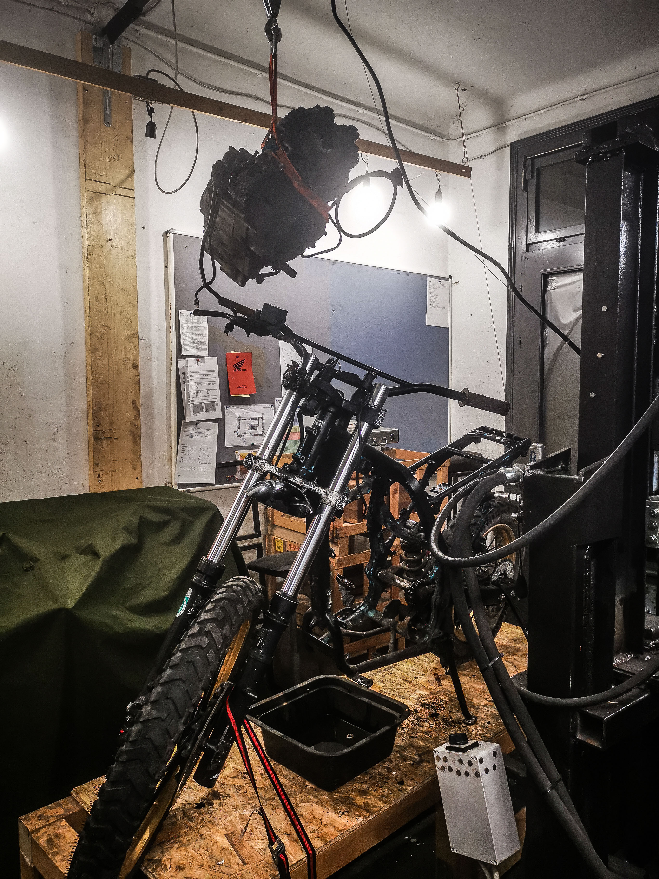

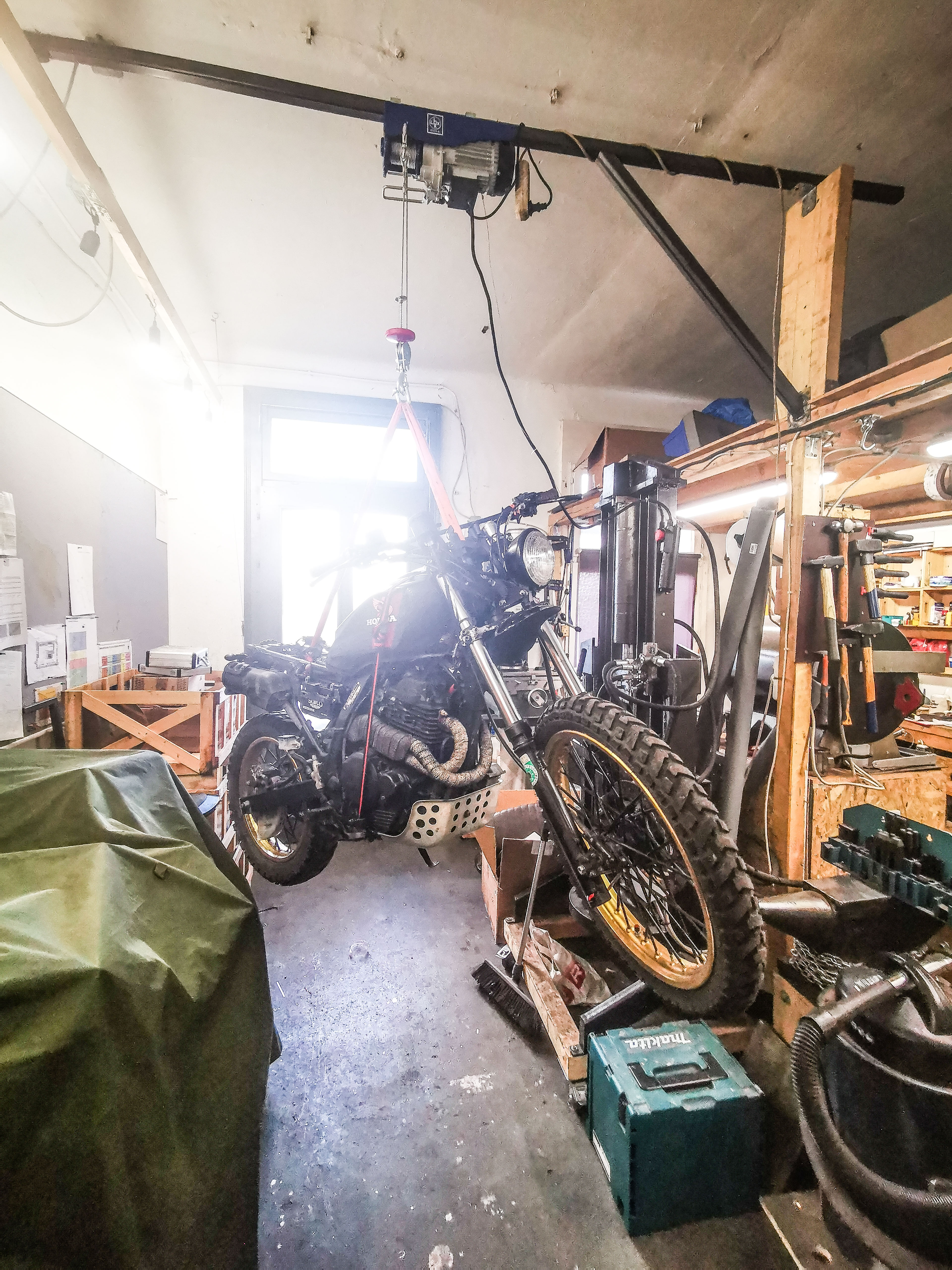

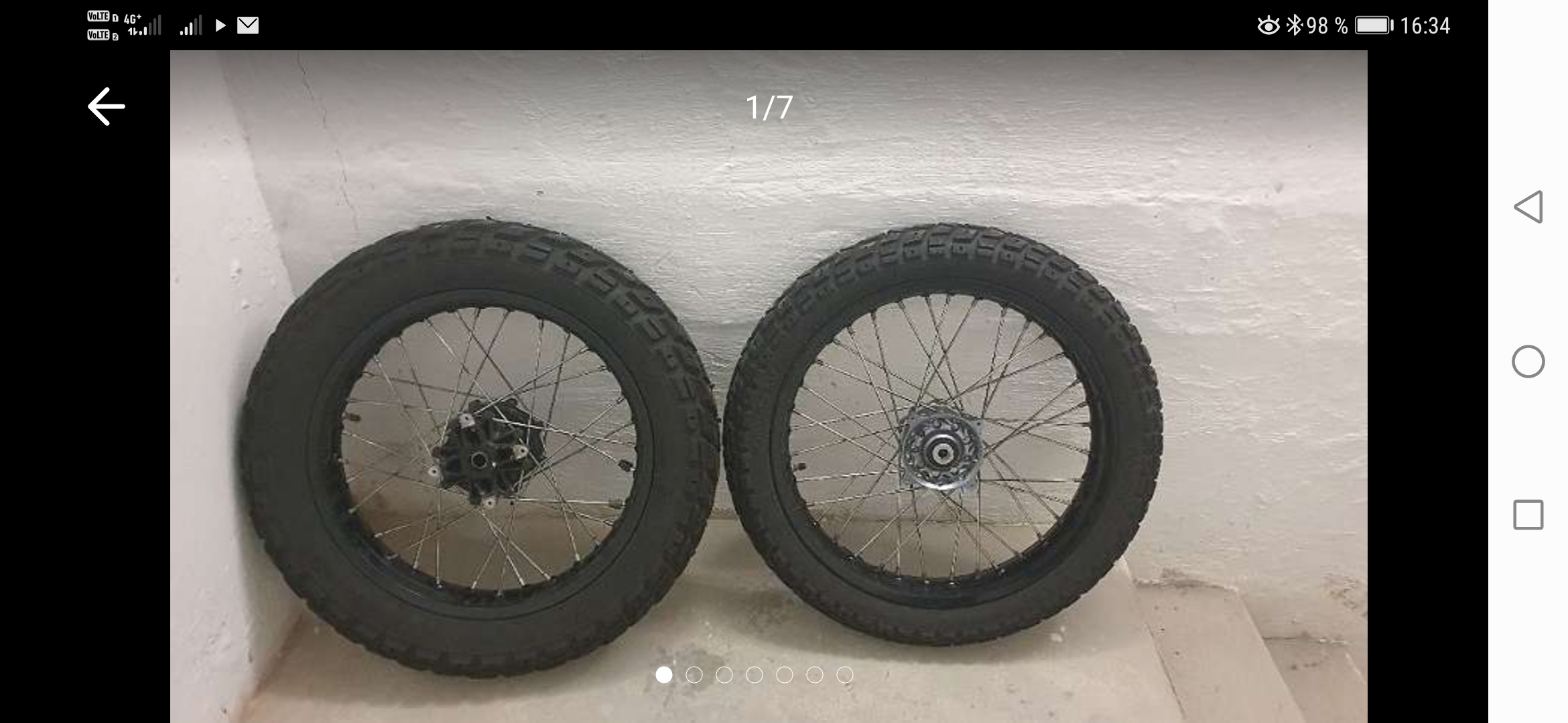

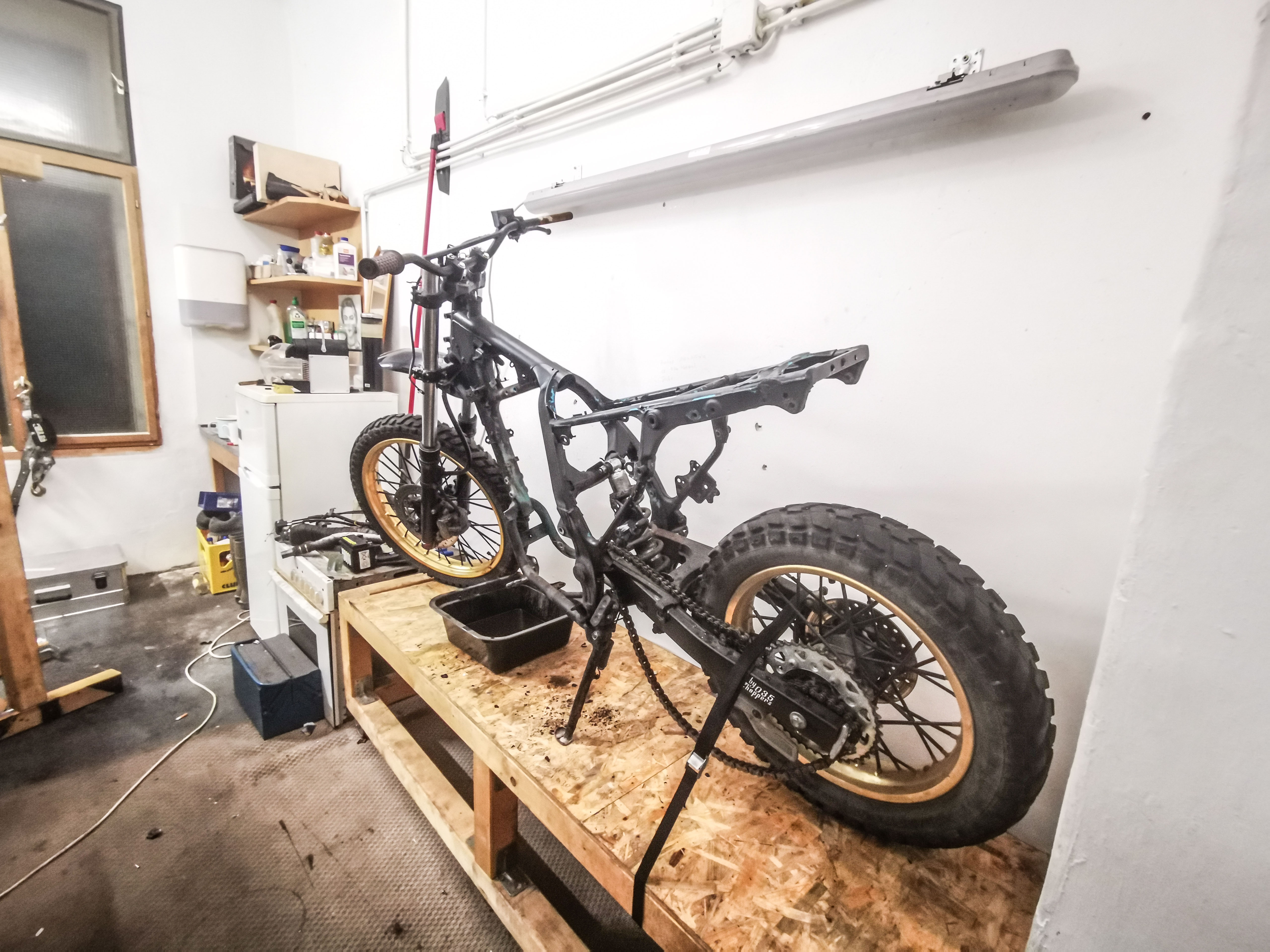

So hab ich sie gekauft: knappe 57.000km, teilweise "umgebaut" und in einem eher makabren Zustand.
Also erstmal zerlegen usw.
Inzwischen steht sie so da :D

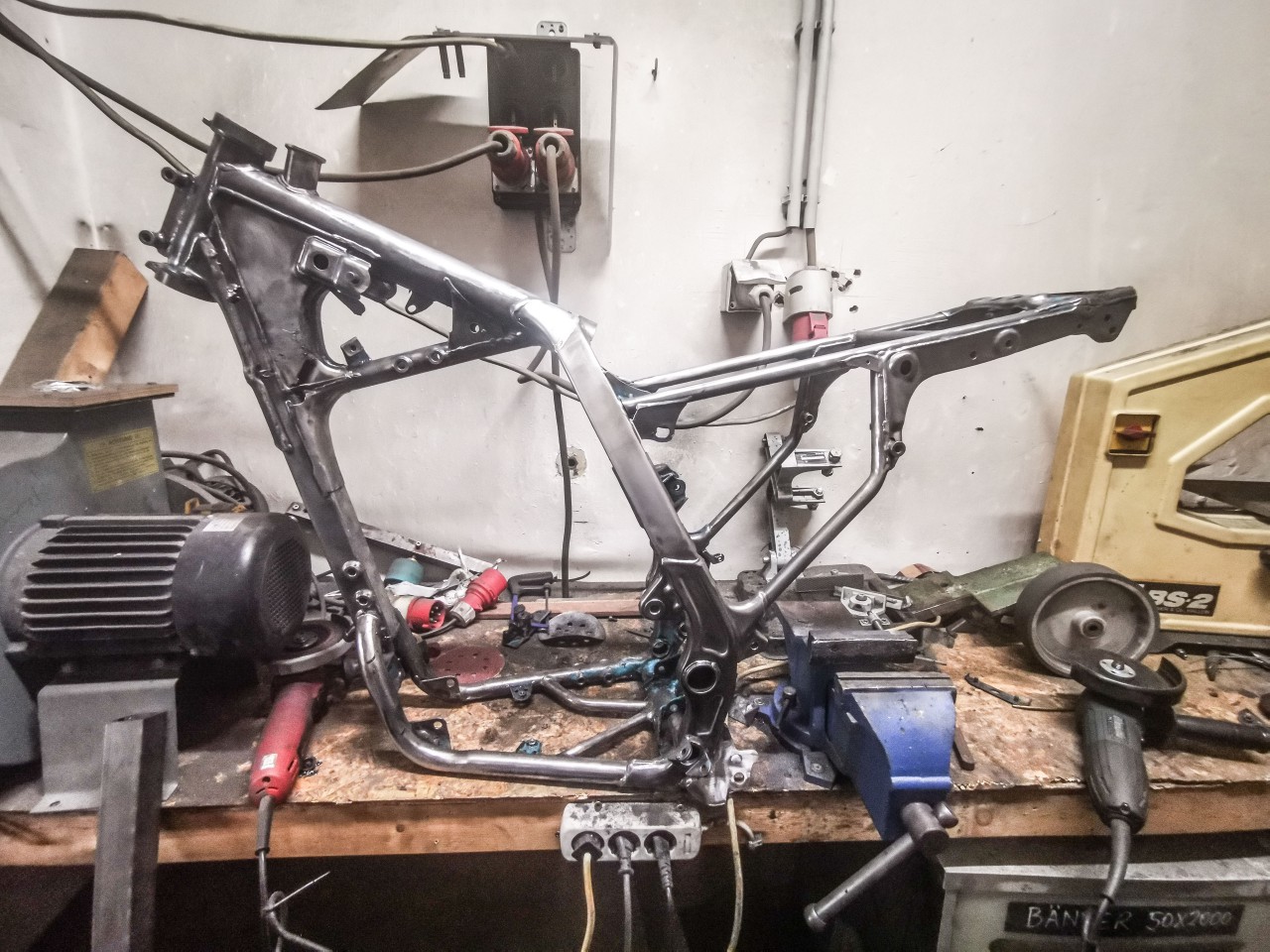

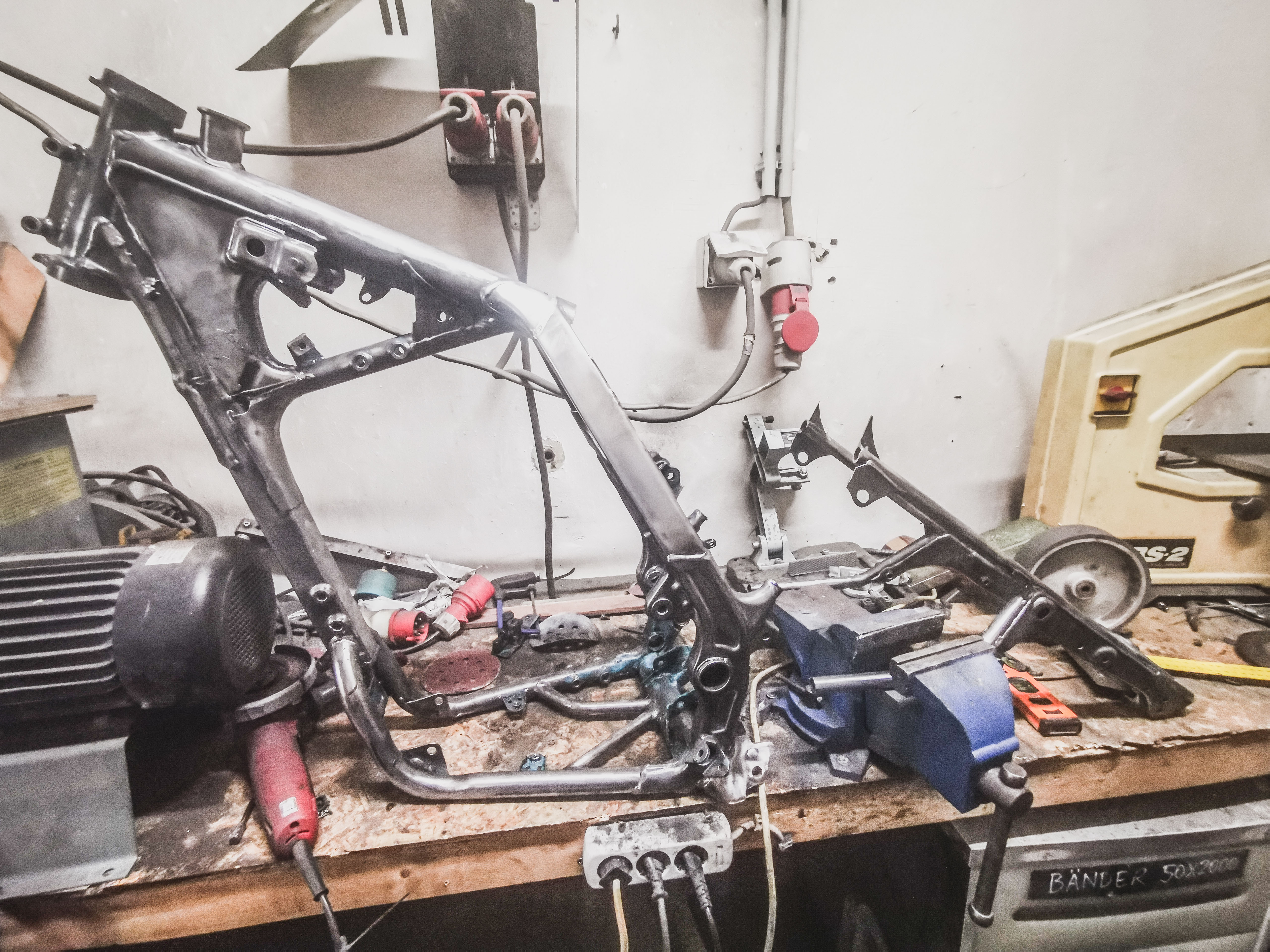

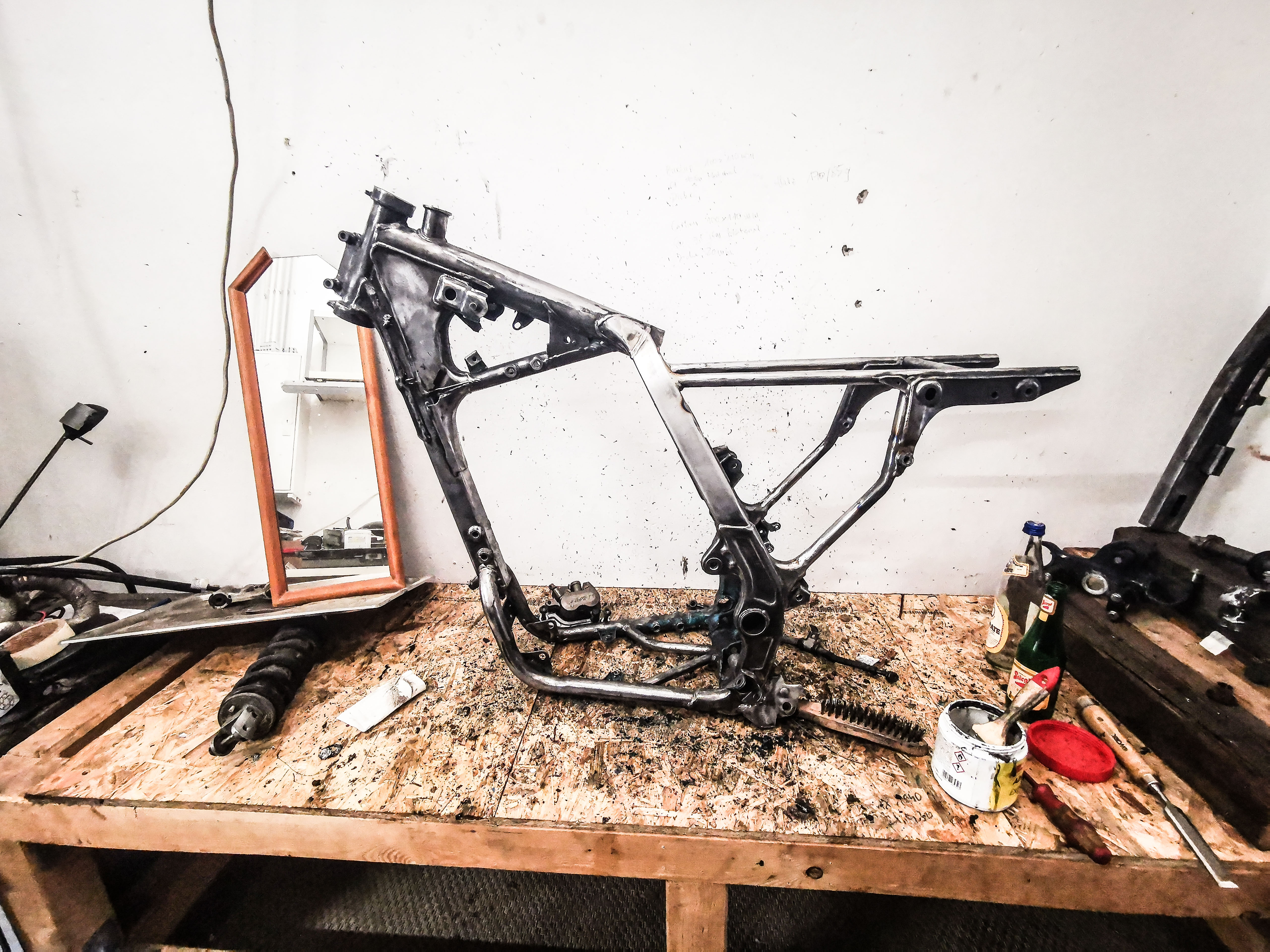

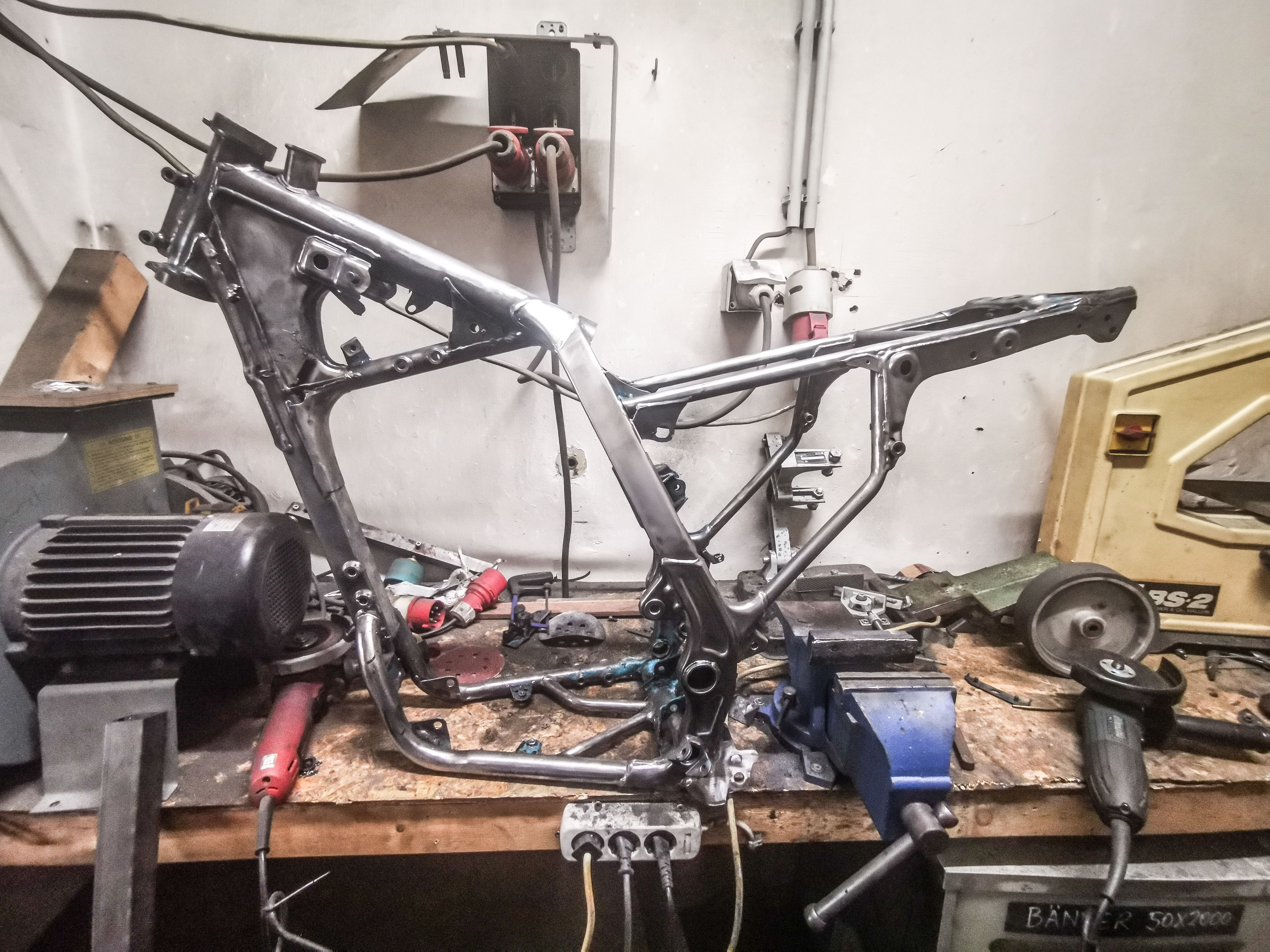

Inzwischen ist der Rahmen entlackt (an ein paar Stellen bin ich leider nicht ran gekommen, aber dazu später).
Und den Heckrahmen hab ich abgetrennt.
Im nächsten Schritt wird der Heckrahmen ein bisl bearbeitet und in etwas anderer Position wieder an den Hauptrahmen geschweißt. Eventuell komme ich diese Woche auch noch zum Glasperlenstrahlen, dabei werden Motor, Schwinge, Rahmen und die Tauchrohre gestrahlt und die restlichen Lackreste kommen auch noch vom Rahmen runter. Wobei ich die Tauchrohre wohl sandstrahlen werde, da die ohnehin schwarz lackiert werden!

jakobjogger hat geschrieben: Di 3. Aug 2021, 18:37 Sauber! Aber die Räumlichkeiten sind das Gegenteil von dem hier vielen bekannten Reinraum (kleiner Insider) :lol:
Das liegt daran, dass das mein Schleifraum ist. Bin im Nebengewerbe als Messerschmied tätig ;)

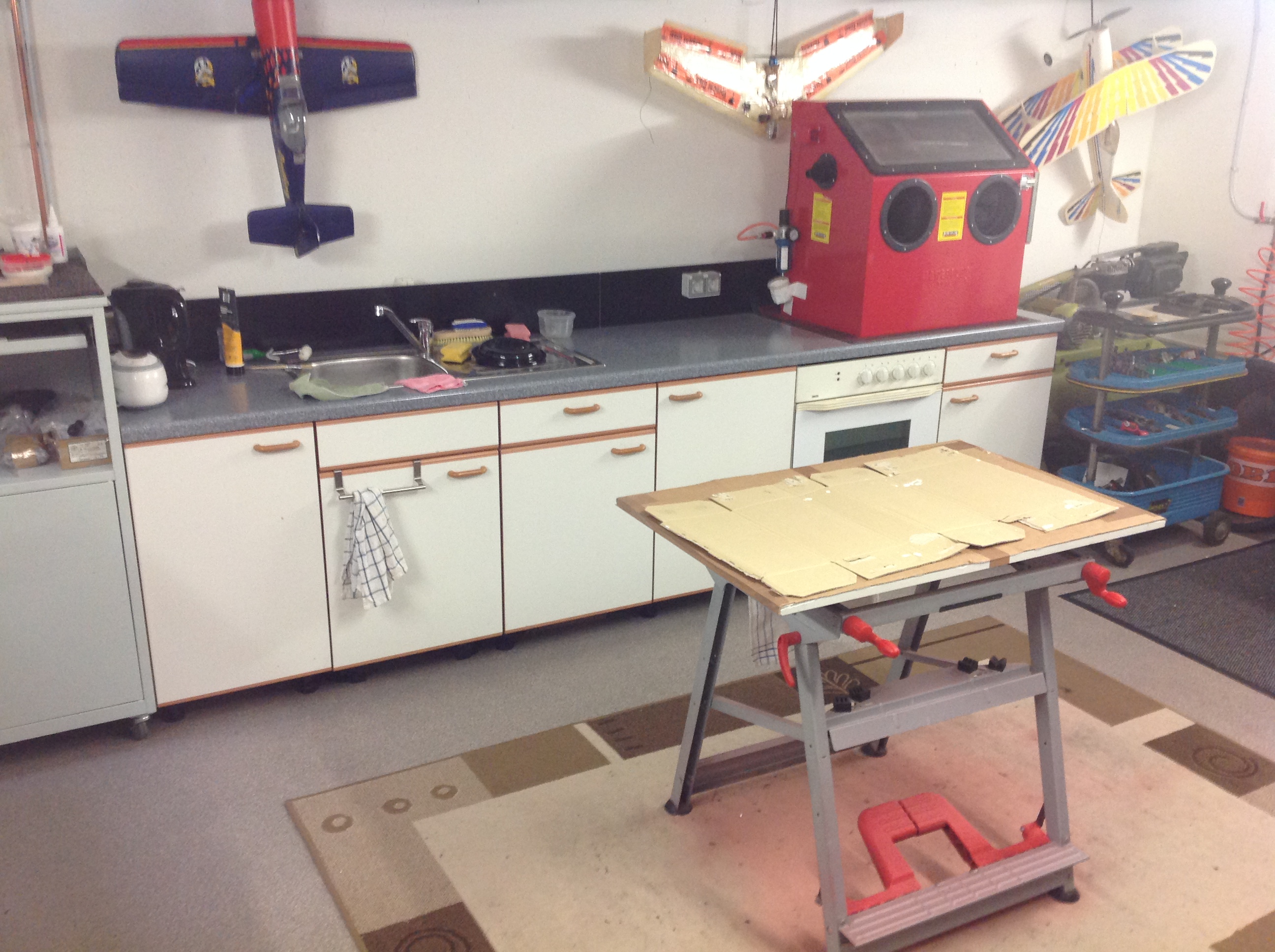

Andreas_NRW hat geschrieben: Fr 18. Aug 2017, 13:21
Larry hat geschrieben:
Andreas_NRW hat geschrieben:Nur so nebenbei erwähnt,
ein ordentlicher Bastelkeller bietet neben einer Spüle
natürlich auch einen Backofen
:lol: :lol: :lol:
...beides vorhanden im Keller. :D
Gruß, Lars

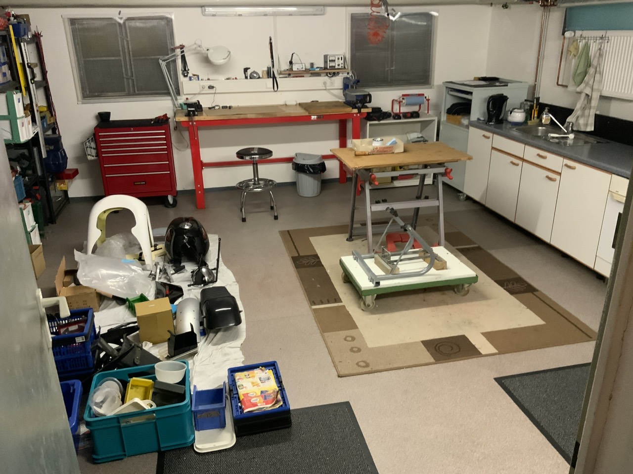

Meinst Du so?
8-)
Reinraum-Luxus ;)
Ab morgen liegen da Teile von "Excalibur" rum :D
Hier wollte ich ein Beispielbild reinstellen.
Am Handy kein Bild zu sehen...geschafft!

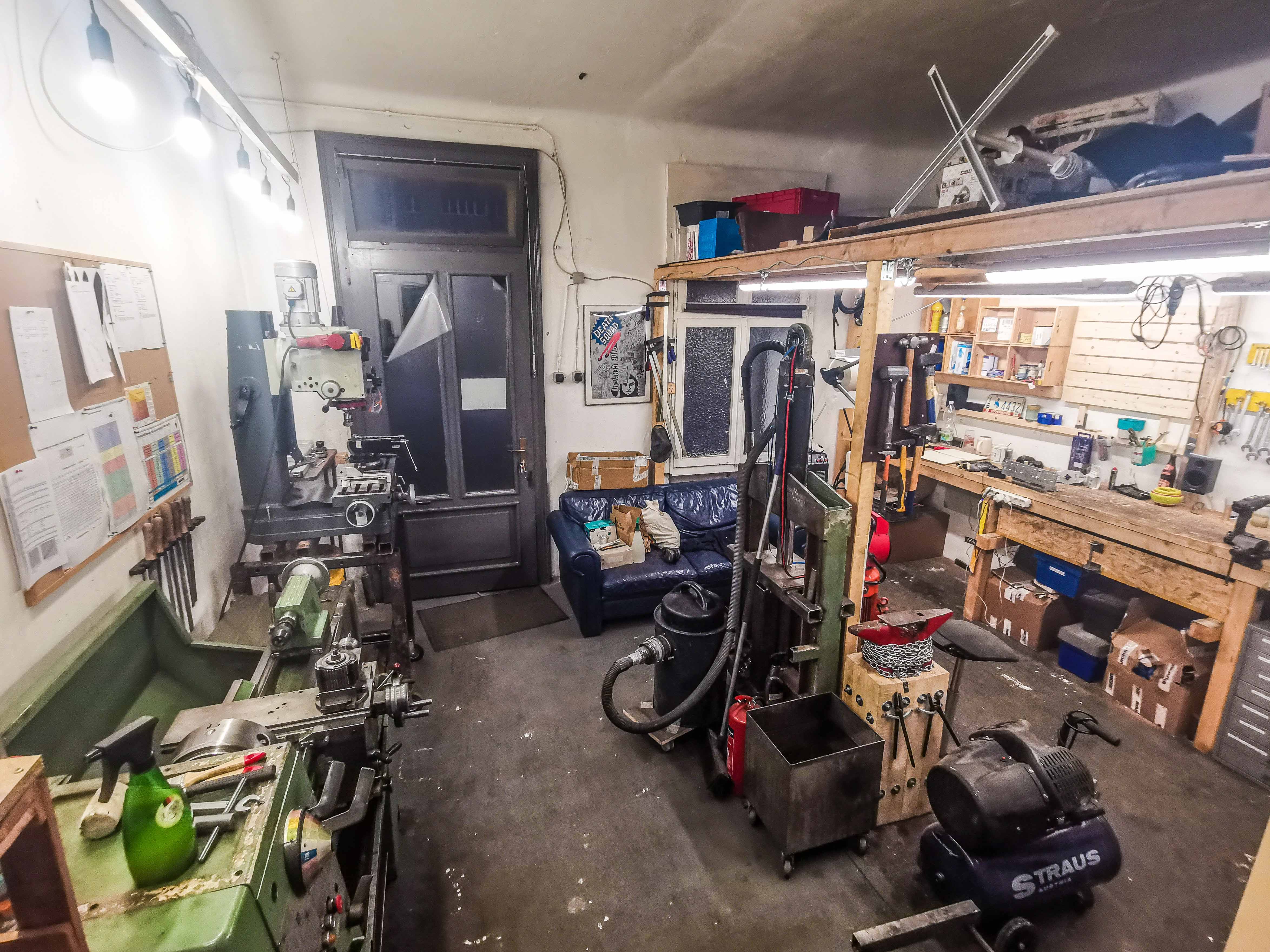

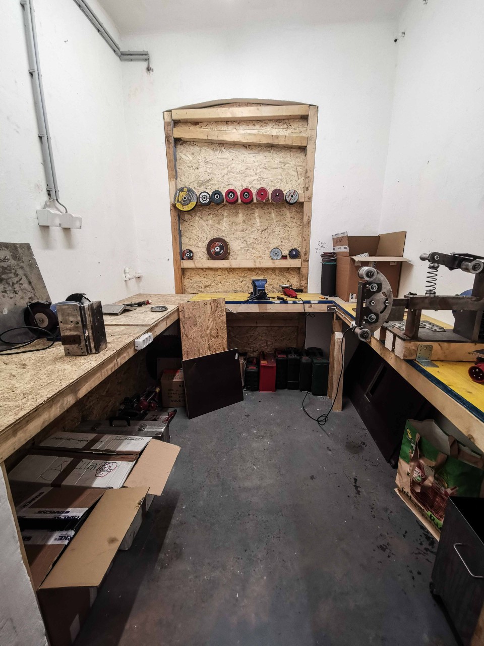

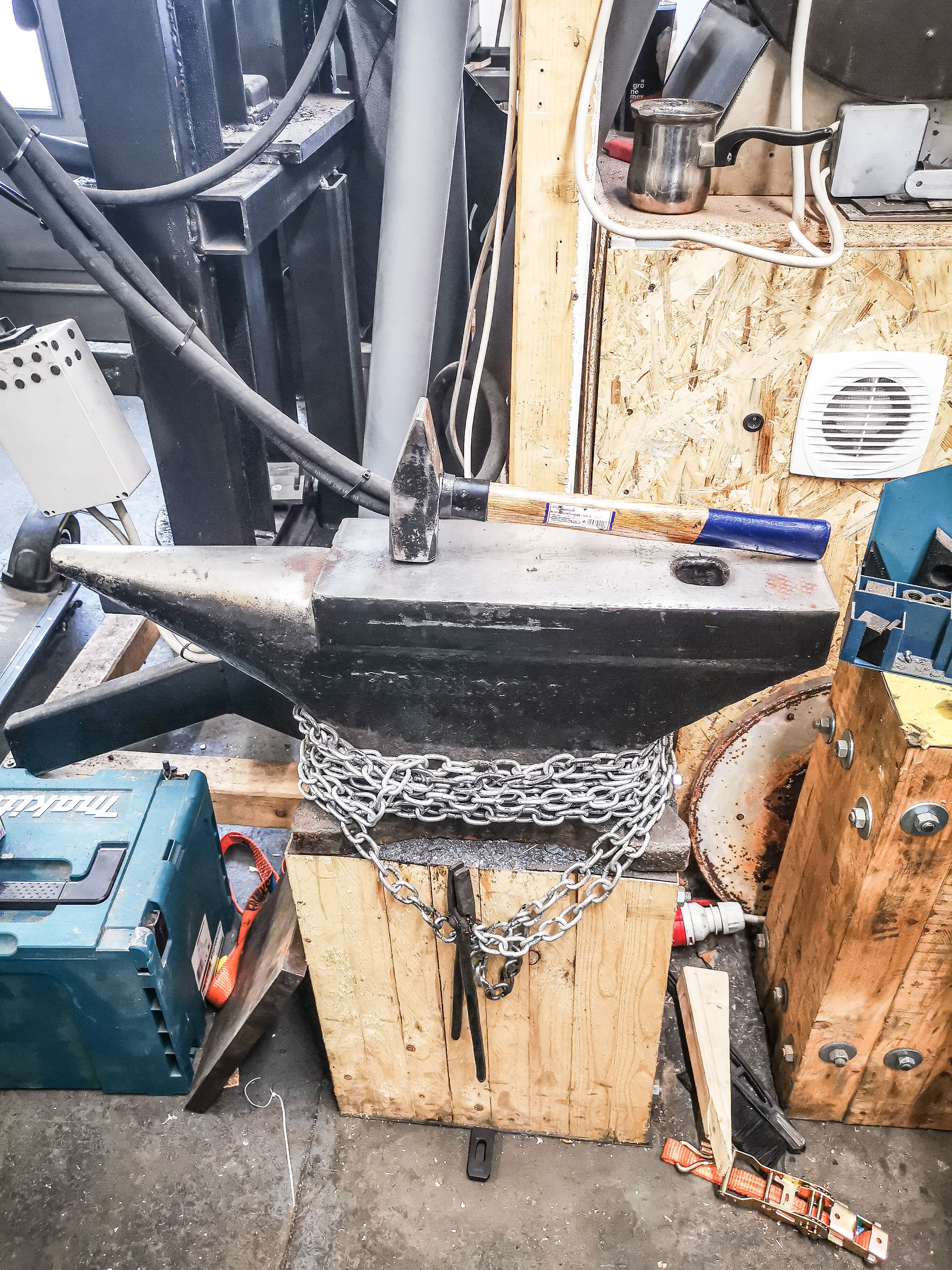

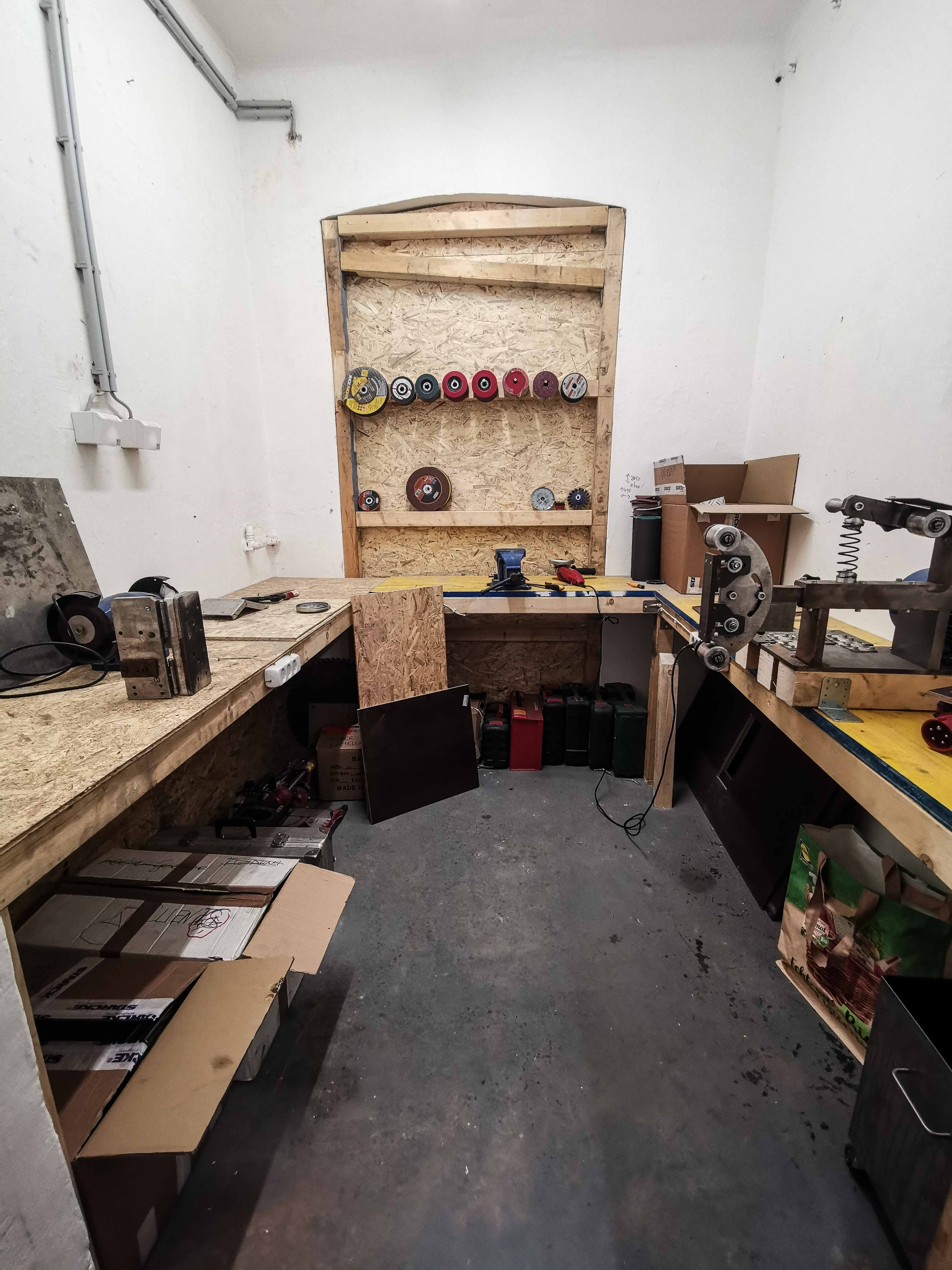

Also nachdem ich ja keine Moped-, sondern eine Schmiede bzw. Metallwerkstatt habe, siehts bei mir normalerweise so aus; das ist der Hauptraum mit knappen 24m². Da steht das wichtigste drin: 33to Hydraulikpresse, Gasesse, Elektro-Härteofen, Maschinenfräse, Drehmaschine, Schweißgeräte usw
Das ist mein Schleifraum, den betrete ich auch nur mit Atemschutz, wobei ich natürlich eine Filteranlage habe und trotzdem regelmäßig ausputzen muss!
Und das ist jetzt der Mopedraum aka Reinraum mit Ultraschallbecken, Vakuumkammer und Gravierfräse
In Summe hab ich 47m², die wie ihr sehen könnt, ziemlich aufgebraucht sind. Hoffe, ich kann irgendwann in eine schöne Halle ziehen :mrgreen:

Der Kerzenleuchter ist bestimmt einmalig in all unseren Werkräumen !!!
Sauber gearbeitetes Inventar erleichter die Arbeit allemal.
Sieht supper aus und fast "rein" :-)
Beiträge: 5125
Re: Es geht los - schon wieder ein Scrambler
Den Kerzenleuchter find ich net. :geek:
Mich macht fertig, dass der Amboss (mit der Kette drumgewickelt) mal schwarz, mal rot ist. :shock: ;)
Beiträge: 8377
langer hat geschrieben: Mi 4. Aug 2021, 11:27 Den Kerzenleuchter find ich net. :geek:
Letztes Foto, an der Decke.
Ach, das war noch der alte!
Inzwischen hab ich einen mit 100kg mehr :mrgreen:

Inzwischen hab ich den Heckrahmen ein wenig umgearbeitet!
Hab noch dazu auf willhaben einen Radsatz, 2,15x19 und 2,5x18 mit Dominaben gefunden, den ein gleichgesinnter vor kurzem auf og Dimensionen umspeichen hat lassen.
Das ganze für 500€! Denke, der Preis ist ein Hammer!
Was sagt ihr?
Sometimes it's a little better to travel than to arrive

Die Felge rechts ist von KTM.
