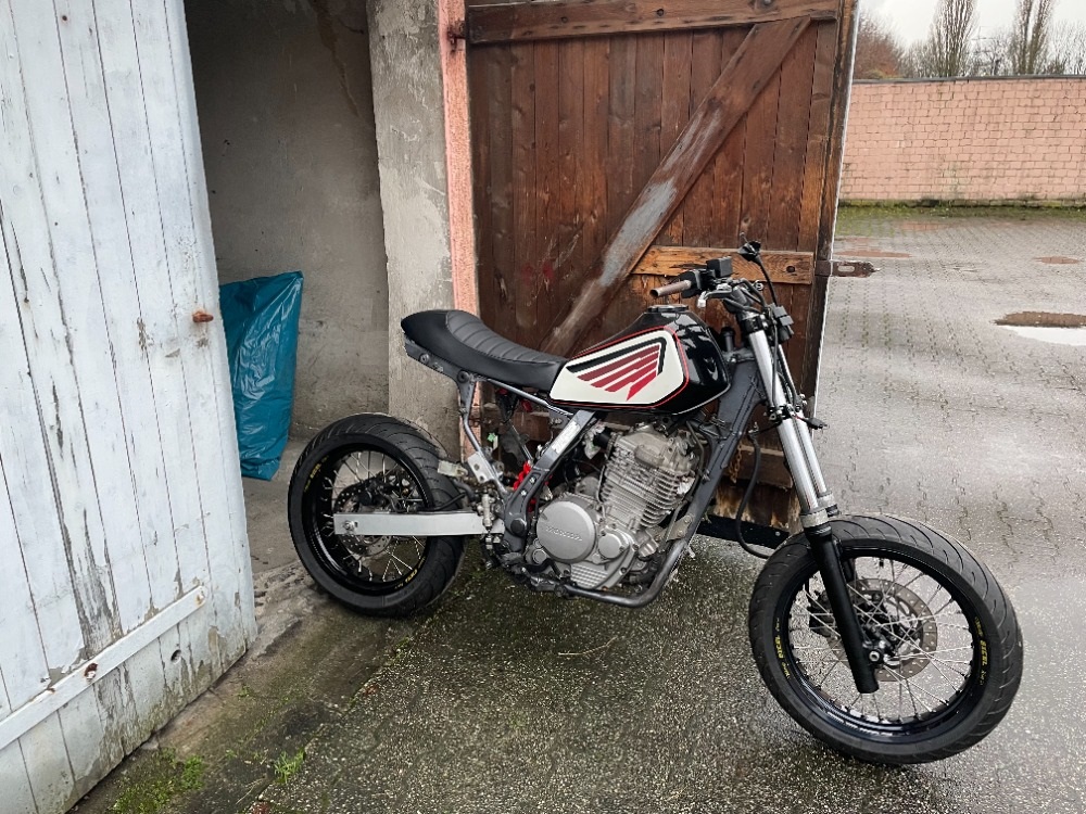

Moin Männers,
für die, die es interessiert:
War nicht ganz billig, aber ich bin mehr als zufrieden mit dem Ergebnis. Würde ich jederzeit wieder kaufen.

Borsti
Beiträge: 198
Registriert: So 11. Apr 2021, 17:06
Re: Felge 5x17
Beitrag von Borsti »
Da fehlt ja die Hälfte 😜
Lehrling
Beiträge: 124
Re: Felge 5x17
Beitrag von Lehrling »
Borsti hat geschrieben: Mi 18. Aug 2021, 22:08 Da fehlt ja die Hälfte 😜
Meinst Blinker, Sitzbank und Kennzeichen oder ?

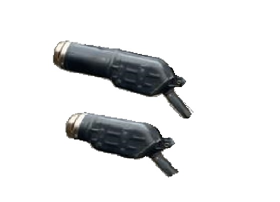

Moin Gemeinde, so langsam geht's vorwärts mit dem Umbau, nun weiß ich nicht wie ich es mit dem Auspuff lösen soll.
Ich könnte die originalen Töpfe ja behalten, hat jemand von euch zufälligerweise die originalen Endtöpfe schon mal gekürzt, damit die nicht so lang sind?
Im Originalzustand bekomme ich die beiden Töpfe nicht angebracht, da sie länger sind als meine Sitzbank.
Wie sieht es aus, wenn man sie anstatt links/rechts unter der Sitzbank unterbringt? Passt das dann noch mit dem Anstand zum Rad beim Einfedern?
Fragen über Fragen, vielleicht hat jemand von euch mal Anregungen zu der Thematik.
Anbei ein Bild zum Ist-Zustand und der Vorstellung von gekürzten Endtöpfen.
Heckrahmen erstmal per Photoshop gekürzt, bevor ich die Flex ansetze:
Heck 2 Test.jpg (338.7 KiB) 2742 mal betrachtet
Endtopf so kürzen:
LG, ein frohes und gesundes 2022
Filip
Beiträge: 8356
Re: Felge 5x17
Moin,
Originale Töpfe kürzen… Wow! Da wäre ja dann so gut wie nichts mehr vorhanden was dämpfen könnte.
Ich weiß von jemandem, der mal die Sebring Zubehör-Töpfe sehr professionell gekürzt hatte. Die waren anschließend ungefähr so lang wie die originalen. Aber ich kenne leider niemanden, der das mit den sowieso schon recht kurzen Originaltöpfen gemacht hat.
Ich glaube auch nicht, dass das so ohne Weiteres geht aufgrund der vielen Prallbleche im Inneren der Töpfe. Einen Absorptionsdämpfer zu kürzen ist dahingehend deutlich leichter, weil er nur aus einem gelochten Blech und Dämmmaterial besteht. Nur leider sind alle Zubehörtüten für die Domi, die meines Wissens nach alle Absorptionsdämpfer sind (korrigiert mich bitte, falls ich hier falsch liege!), größer als die originalen.

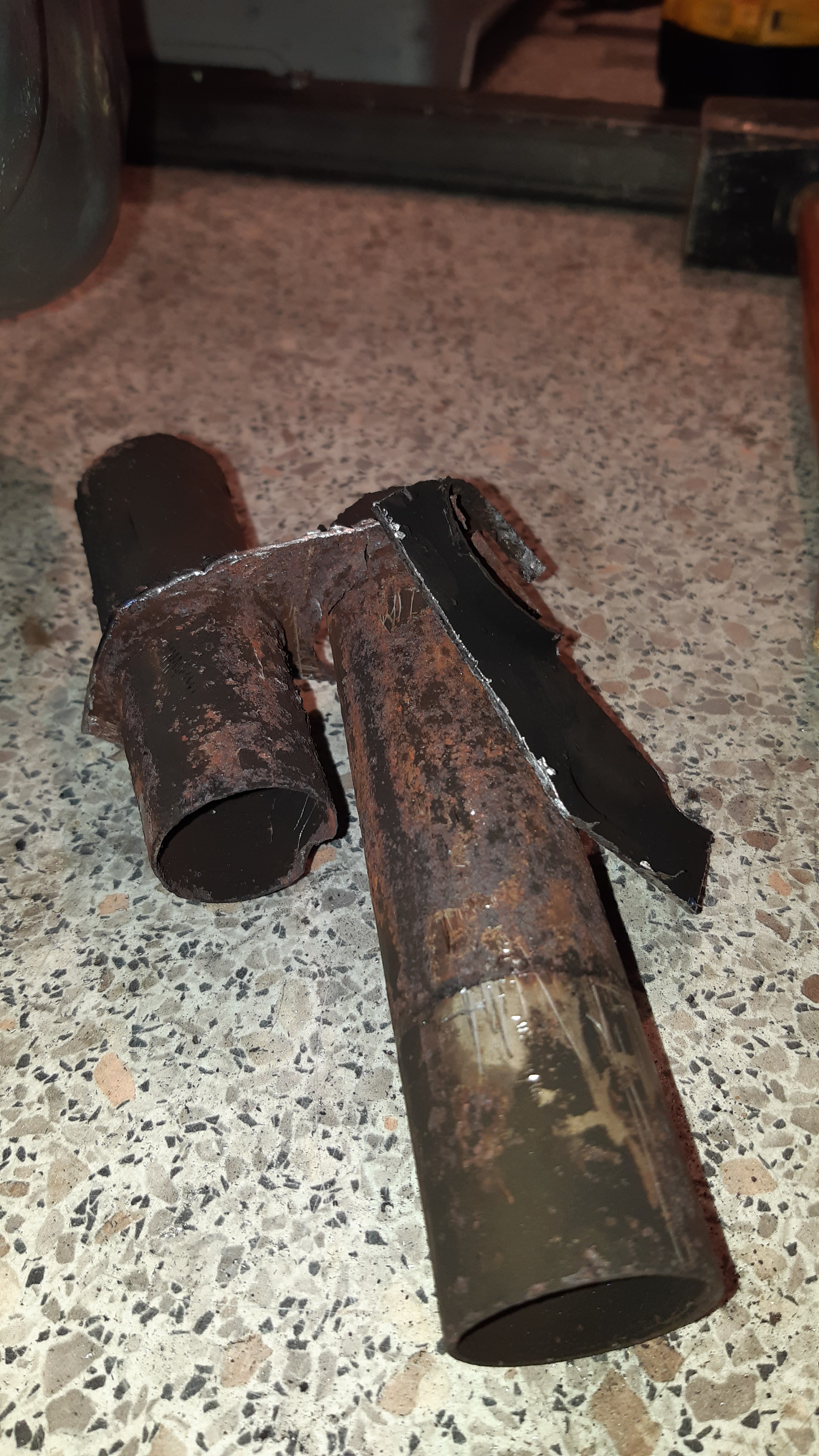

Beiträge: 5579
Re: Felge 5x17
Frag doch mich.
Allerdings kann man den Auspuff nicht so weit kürzen, dann haste keine Nummer mehr.

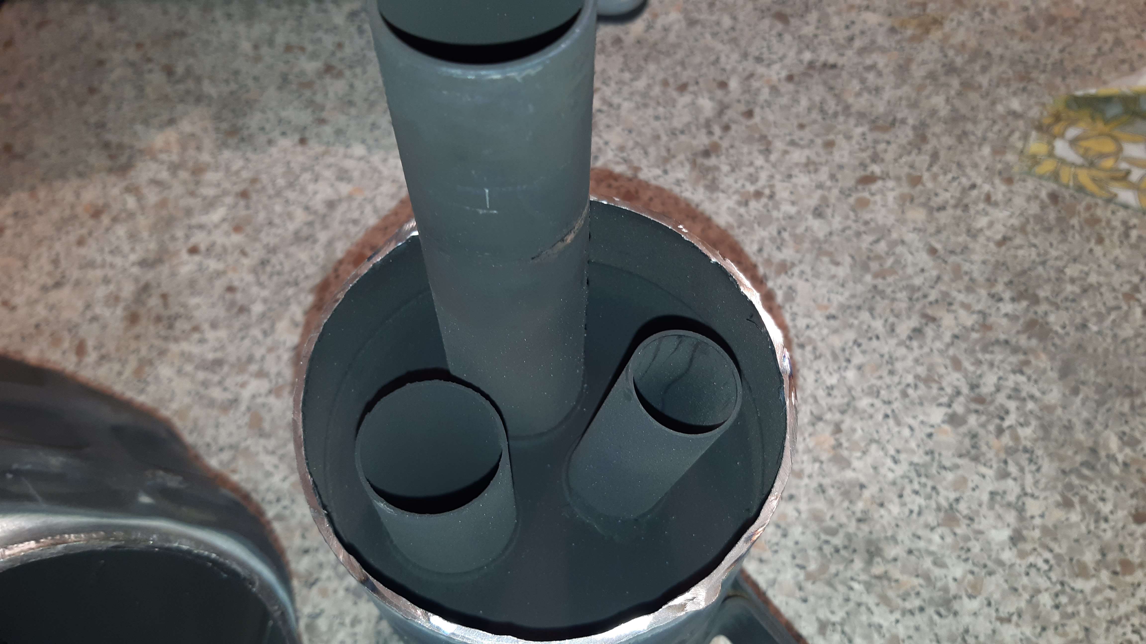

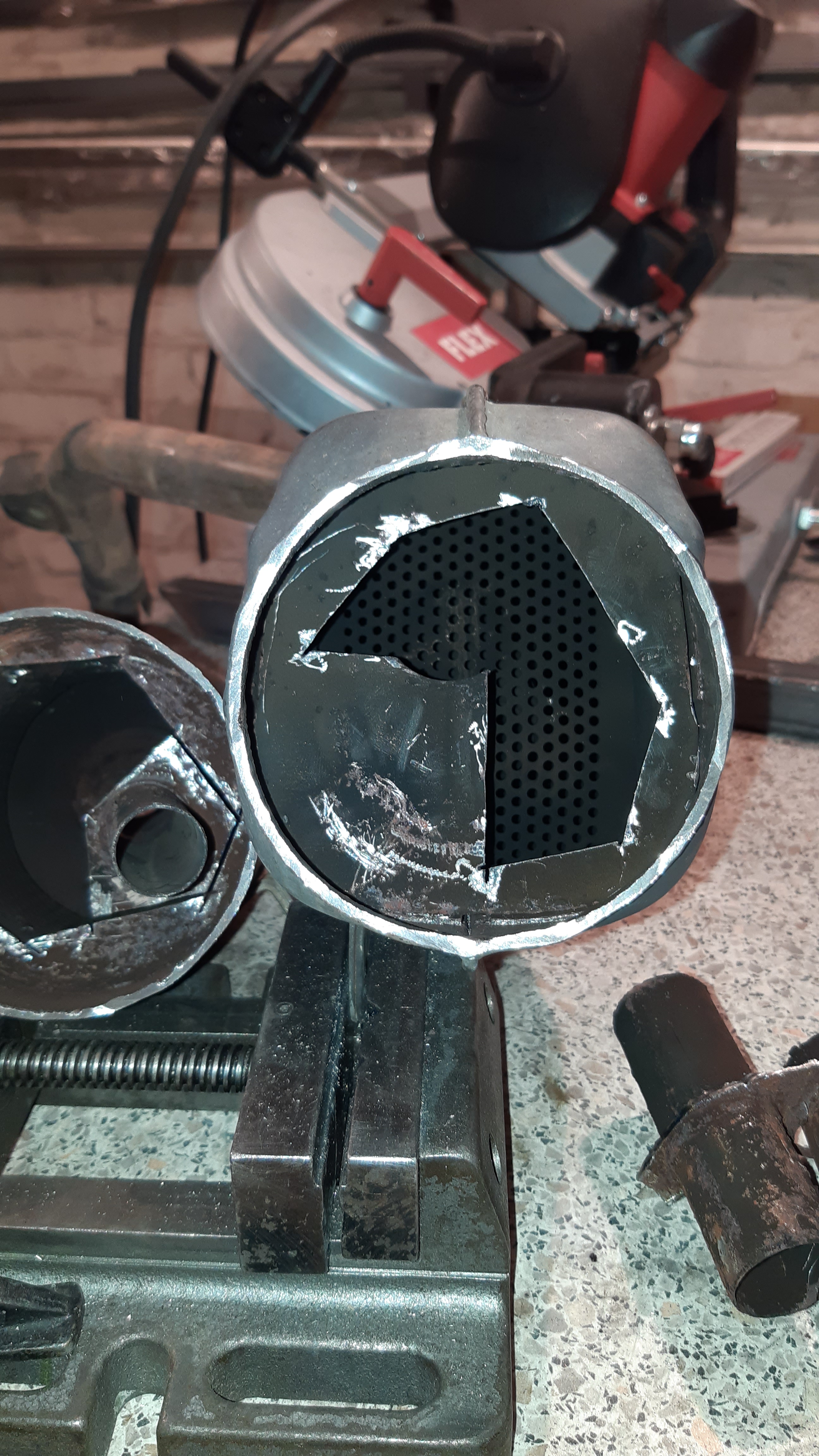

Beiträge: 5579
Re: Felge 5x17
Allerdings, wenn man zuviel kürzt und das Innenleben ausräumt, wird die Domi nicht mehr gut fahrbar. Knallen und Bocken wird sie dann.
Ich bin gerade am experimentieren, wie weit man gehen kann. Klangmäßig und noch fahrbar.

Beiträge: 5579
Re: Felge 5x17
dieCobra hat geschrieben: Mi 5. Jan 2022, 10:09 Allerdings, wenn man zuviel kürzt und das Innenleben ausräumt, wird die Domi nicht mehr gut fahrbar. Knallen und Bocken wird sie dann.
Das weiß ich erst in ca. 2 Monaten. Der Auspuff ist schon zerlegt, muss aber noch wiederzusammengeschweißt, gelackt und Probegefahren werden.
Beiträge: 5579
Re: Felge 5x17
Der obere lackierte ist schon fertig geschweißt und halb ausgeräumt und in Betrieb.
Aber wo ist die Grenze?
Einen ESD hatte ich auch noch hinten unter den goldenen Abdeckungen geöffnet. Das war zuviel, deshalb weiß ich, das die Domi dann anfängt zu bocken und zu knallen. War auch mit Leistungsverlust verbunden.
