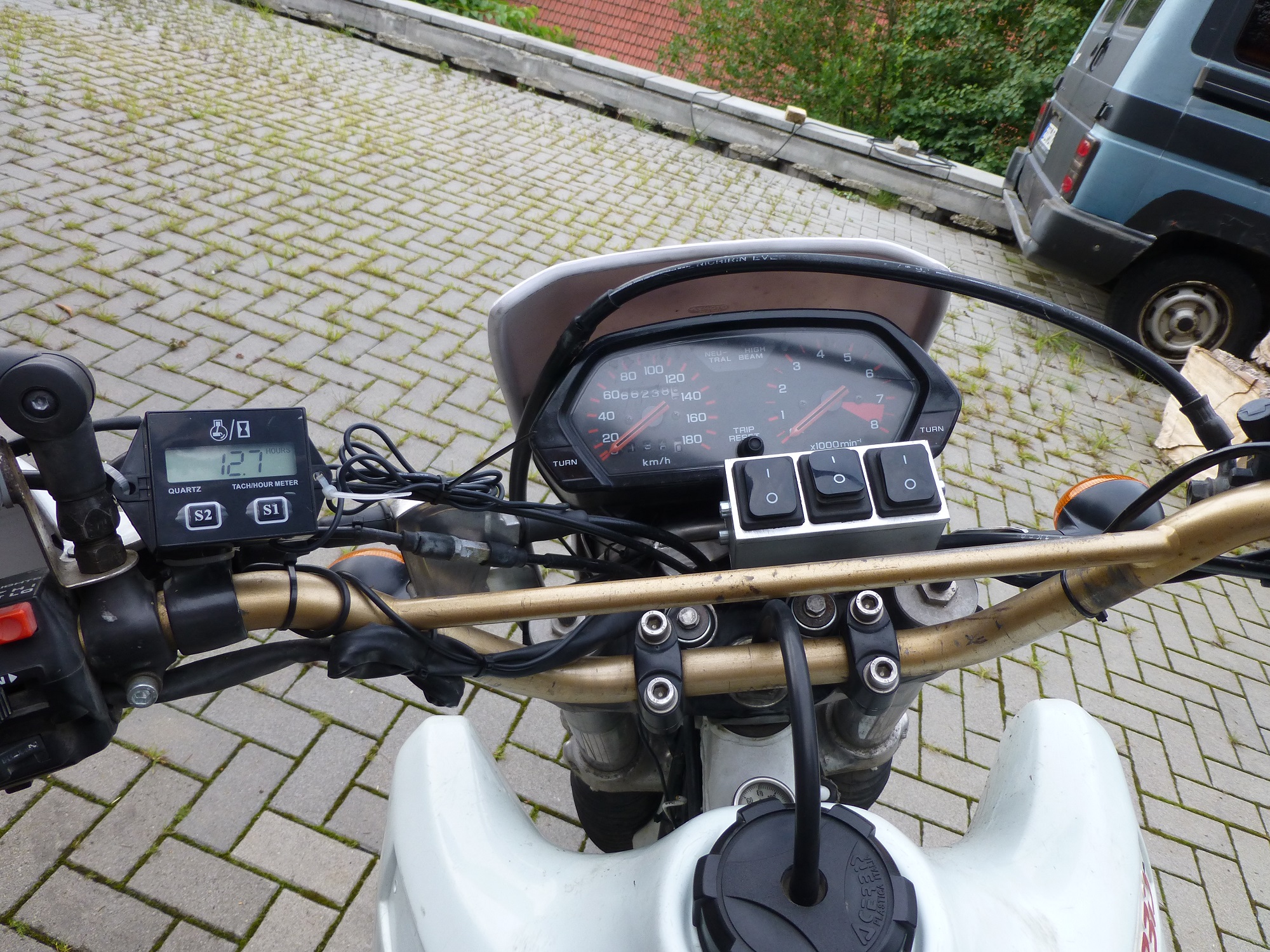

Habe bei meiner XR ein Domi-Instrument verbaut, das paßt dahinter. Weil es besser abzulesen ist und ich durch den DZM besser sehe, was ich dem Motor antue.
Allerdings habe ich mir auch einen Hilfsrahmen dazu gebaut. Und die Elektrik dahinter einigermaßen solide unterzubringen, war nicht ganz einfach.
Die Lampenmaske habe ich aus dem Zubehör in der Bucht gekauft, so 13 €, dazu einen Scheinwerfer von einer KLR oder KLX, der hat H4. An der Maske mußte ich dann noch etwas schnitzen, damit der Scheinwerfer reinpaßt.

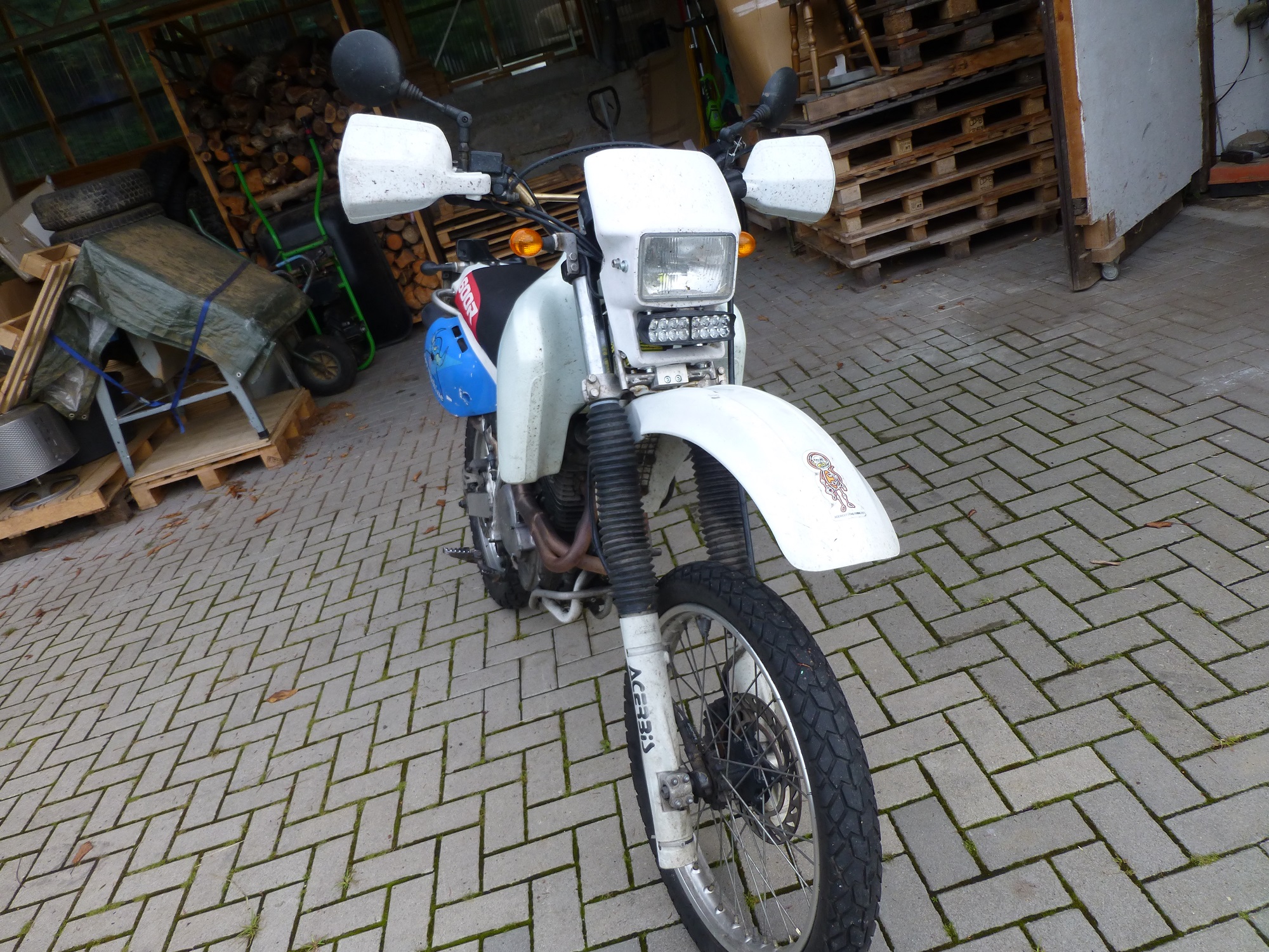

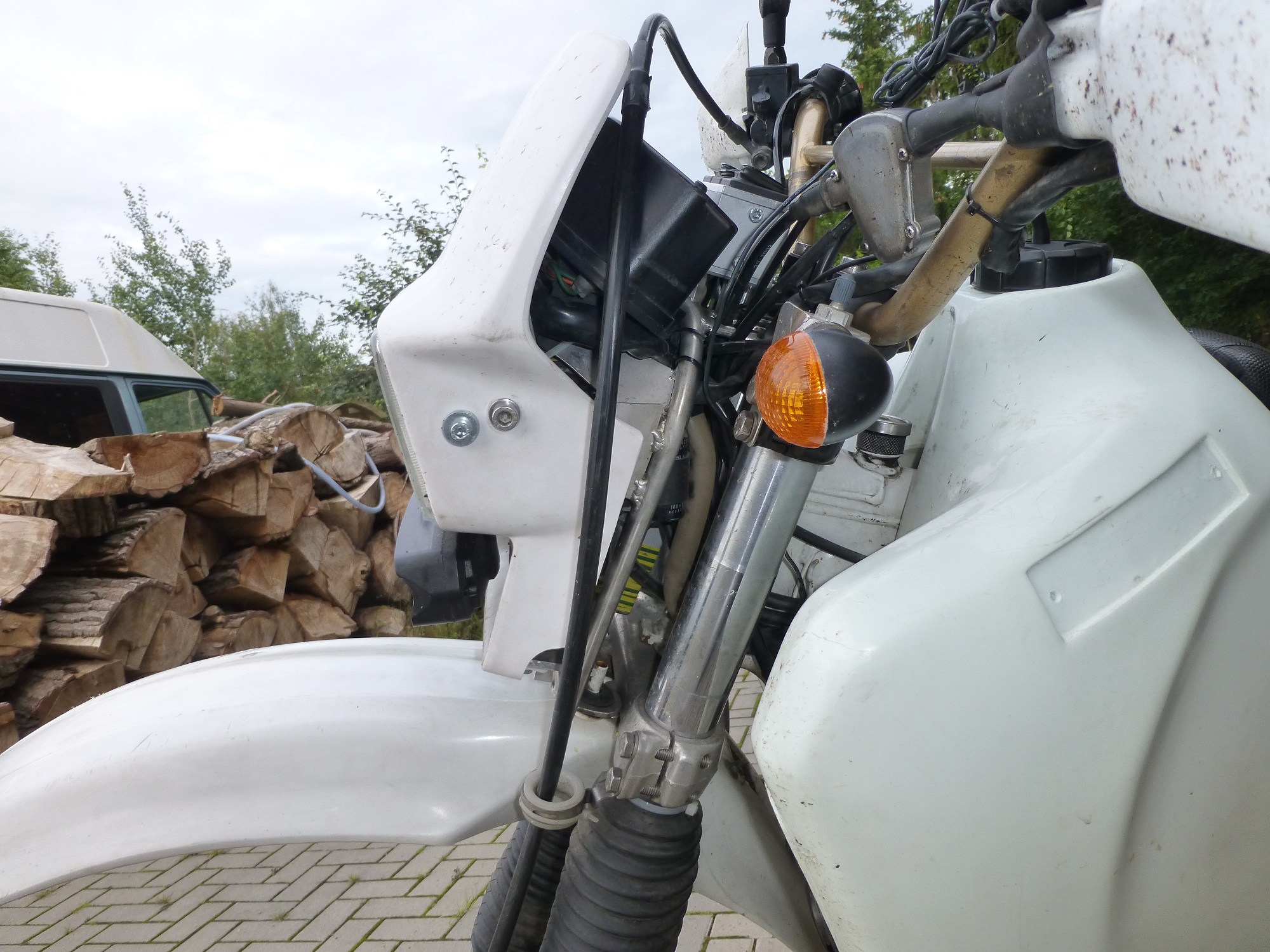

Hier ein paar Bilder von meinem Frontumbau der XR 600:
Der Domitacho paßt hinter die Frontmaske, allerdings nur mit einem Stück Abstand, weswegen ich mir den Hilfsrahmen gebaut habe. Wegen der Vibrationen ist der an 4 Punkten in Gummi gelagert. Im Originalzustand liegt die Maske fast an der Gabel an, jetzt sind dort 5 cm Spalt. Außerdem sollte alles solide befestigt werden, was man von der Originalfront der XR so nicht sagen kann. Scheinwerfer sollte einstellbar werden, ohne an allem herumbiegen zu müssen. Und nach einem Lampenwechsel immer noch dorthin leuchten, wo das Licht vorher war. Außerdem wurde von mir die Elektrik umgestrickt und erweitert und eine Pufferbatterie verbaut. Jetzt wiegt das Motorrad mit großem Tank zwar 15 kg (vollgetankt) mehr als im Originalzustand, aber die erreichte Alltagstauglichkeit war mir das wert.
Wenn eine Maske mit Gummibändern befestigt werden soll, müßte im Grunde die gesamte Elektrik an einen anderen Platz umziehen. Zudem wäre dann der Scheinwerfer nicht mehr einstellbar, was Probleme mit dem TÜV bringen dürfte. XR-Gabelbrücke paßt auch nicht zur Domi, die XR hat eine 43er Gabel.
So ein Frontumbau läuft auf eine mehrwöchige Bastelarbeit hinaus, wenn man dran bleibt und täglich was macht. Und selbst schweißen kann. Nachher sollte nicht nur alles funktionieren, sondern auch lange halten, mein XR-Umbau hält jetzt ein Jahr bzw. schon 7602 km laut Fahrradtacho ohne den kleinsten Defekt.

Die Weiße Lampenmaske meiner XR 600 ist aus dem Zubehör, weil die, die dran war, eingerissen war. Sieht aber genauso aus.
Der Scheinwerfer stammt von einer KLR 600, weil der fast die gleichen Abmaße hat, dazu jedoch H4-Licht.
