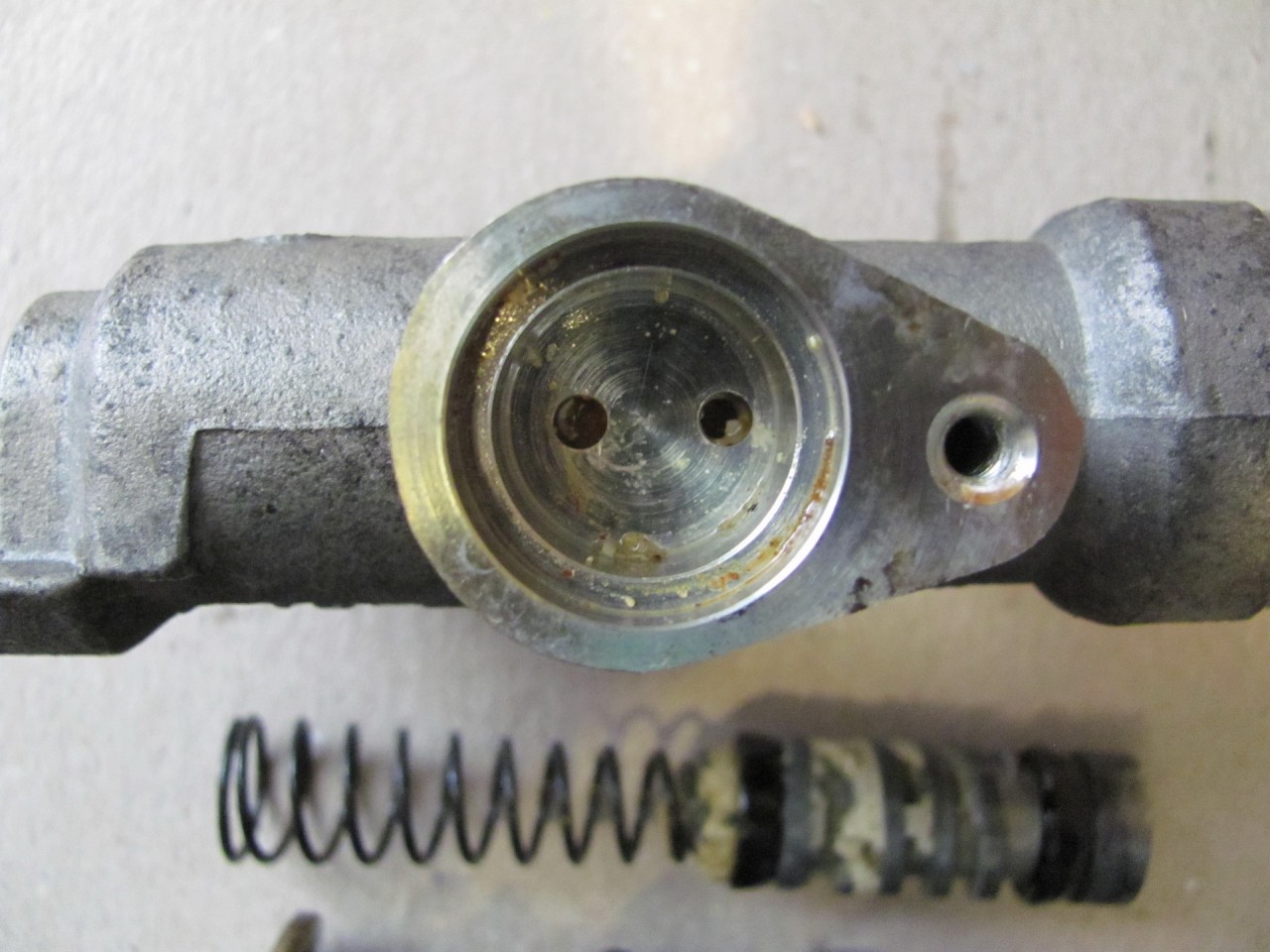

So, jetzt habe ich den hinteren Bremszylinder zerlegt. Als Befund ist festzustellen, dass vor allem der Kolben, aber auch der Zylinder mit einer zum Teil dicken weißen harten kristallinen Kruste überzogen sind (Siehe Bilder). Um was es sich handelt, kann ich nicht feststellen. Vielleicht ist es eingetrocknete Bremsflüssigkeit. Meine Ultima ist ja eine ehemalige Standuhr, in der einige typische Schäden zu beheben waren. Ich würde auch diesen dazu zählen.
Die Kruste konnte ich mit dem Fingernagel mühsam entfernen. Jetzt habe ich die Wahl unter mehreren Alternativen:
1. Versuchsweiser Einbau der alten Komponenten. Wenns funktioniert, wärs kostenfrei, aber wie stehts mit der langfristigen Zuverlässigkeit (Urlaubsreise)?
2. Gebrauchter Bremszylinder: Die Teilenummern der Bremszylinder von RD 02 und RD 08 sind nicht identisch. Es kommen also nur RD 08-Zylinder in Frage. Ebay-Anbieter liefern zu Preisen mit Versand von ca. 40 bis 50 Euro. Aber wie stehts mit dem Innenleben dieser Teile?
3. Reparatursätze von Fremdanbietern (20 Euro) oder vom Freundlichen (86 Euro)
4. Nagelneuer originaler Bremszylinder vom Freundlichen (164 Euro). Ist die teuerste, aber wohl auch sicherste Variante.
Schaun mer mal...

- Beiträge: 3145
Re: Totalausfall Hinterradbremse (RD 08)
Ich würde alles gut reinigen, also alles. Da ich Sorge hätte, dass der Schmand auch in der Bremsleitung und im Bremszylinder anzutreffen ist, würde ich die Leitung tauschen (lässt sich schlecht von innen reinigen) und den Zylinder ebenfalls zerlegen und reinigen.
Dann sollte doch alles wieder funktionieren.
Dichtungen würde ich auf jeden Fall neue nehmen. Also doch Rep.-Satz. Hab bei meiner vorderen Zange einen günstigen genommen. Bis jetzt bin ich zufrieden.
