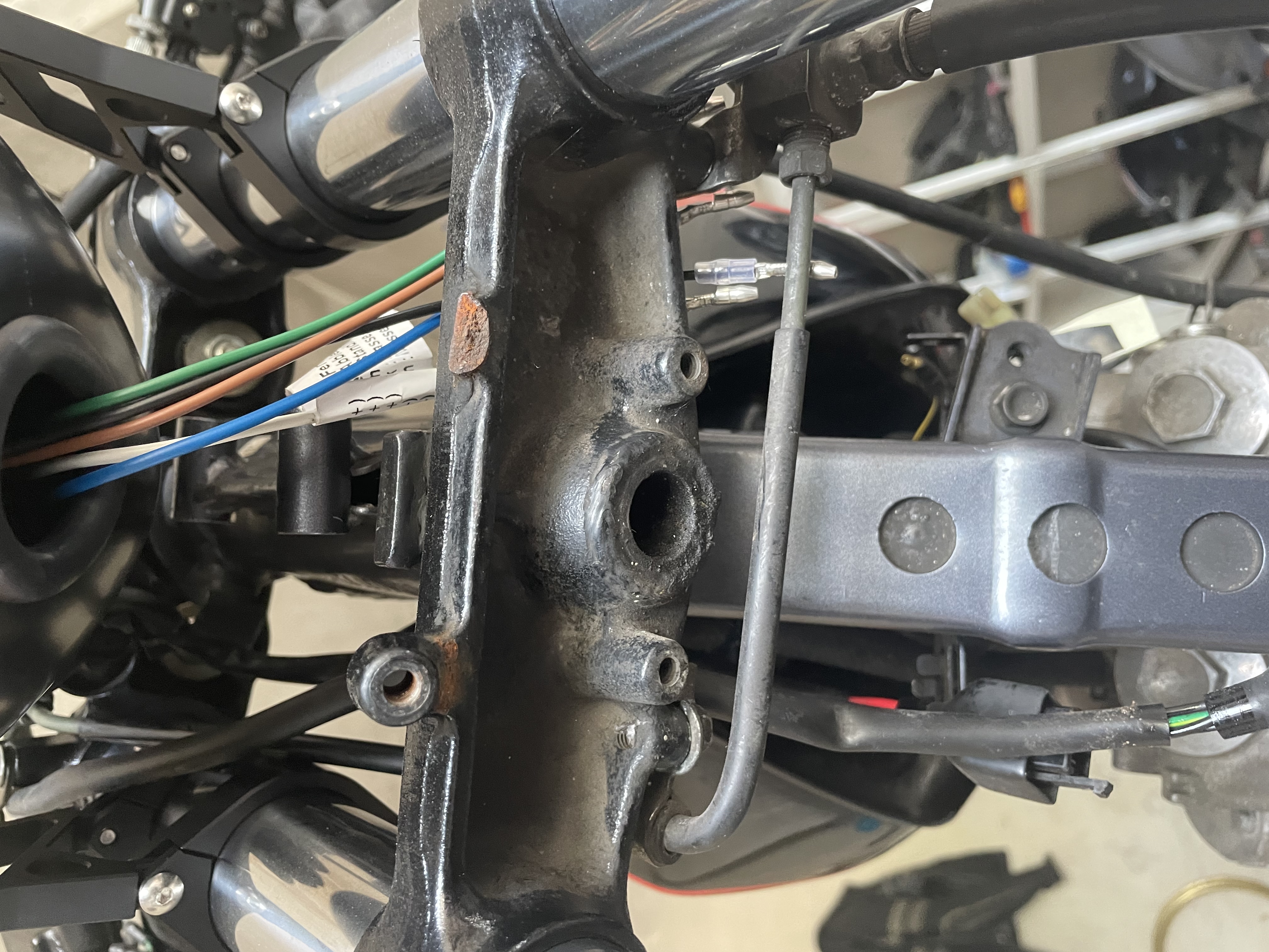

Moin Gemeinde,
könnt mir einer sagen, ob es zwischen RD02 und RD08 bei der unteren Gabelbrücke Unterschiede gibt?
Brauche nämlich eine neue und bin mir da unsicher. Auf Bildern sehe ich keinen, aber vielleicht irgendeine Länge bzw. Durchmesser etc.

Bei meiner ist unten eine Nase weggebrochen und nun bin ich auf der Suche nach einer neuen Brücke.
Hab eine interessante bei Kleinanzeigen gefunden, aber der Verkäufer weiß leider nicht, von welcher Domi es stamm…:

Sieht nach Guss aus, denke es ist günstiger einfach eine gebrauchte intakte zu kaufen. Die aus Kleinanzeigen sieht top aus, aber sehe leider nicht, ob es von einer RD02 oder 08 ist.RD06 hat geschrieben: Sa 2. Okt 2021, 23:30 warum lässt du das abgebrochene Teil nicht einfach wieder anschweißen ?

Frag den Verkäufer doch nach einem Detailfoto von dem Haltepunkt.

Meinst du den Haltepunkt der Bremsleitung?dieCobra hat geschrieben: Sa 2. Okt 2021, 23:44 Frag den Verkäufer doch nach einem Detailfoto von dem Haltepunkt.

Geht aber nur, wenn er das abgebrochene Teilchen noch hat.
Aber schweißen an der Gabelbrücke? Für mich selber würde ich das noch machen, aber nicht für Andere.

Was unterscheidet denn die Brücken?
- Beiträge: 6260
Re: untere Gabelbrücke
Die Befestigung der Bremsleitung und nicht alle Brücken haben 4 Gewinde um einen hohen Fender zu montieren.
Manche haben hinten nur eine Bohrung.

Frage mich nur gerade wie das abgebrochen sein kann...
Unfall ?!?... denn so einfach ginge das, wenn genau da nicht ausgerechnet alles voller Lunker war (so sieht die Bruchstelle allerdings nicht aus), nicht.
Da müsste einer schon mit aller Gewalt oder mit Schaum vor'm Mund und einem 2 kg Hammer...
Es ist Stahlguss (wie RD06 schon richtig erkannt hat).
"Nur wieder anschweissen" wäre auch davon abhängig, ob das abgebrochene überhaupt noch vorhanden ist (wurde glaub noch nicht beantwortet).
Hartlöten wäre auch eine Option (sogar eine die etwas weniger "in's Gefüge" der eigentlichen Brücke eingreifen würde).
Ansonsten ein "Teil" fertigen (die Bruchstelle an der Brücke planen), schweissen oder Hartlöten, oder das gefertigte Teil "anschrauben"
(Horizontalbohrung, beidseits Innengewinde, kurzer 8.8 Bolzen aus einer Schraube).
Oder eine "Platte" welche an den drei vorhandenen Punkten befestigt wird und alle vier Löcher mit Innengewinde
(die dann horizontal synchron um einige mm zum alten Ort versetzt) darstellt,
oder wenn es nicht schlimm ist, wenn die Höhe dessen was befestigt wird etwas weiter nach unten wandert, dann alles synchron, nur um einige weitere mm tiefer.

Warum es abgebrochen ist kann ich leider nicht sagen, da ich sie schon so gekauft habe…langer hat geschrieben: So 3. Okt 2021, 13:35 Frage mich nur gerade wie das abgebrochen sein kann...
Da müsste einer schon mit aller Gewalt oder mit Schaum vor'm Mund und min 2 kg Hammer...
Hartlöten wäre auch eine Option (sogar eine die etwas weniger "in's Gefüge" eingreifen würde).
Ergo das abgebrochene Stück nicht vorhanden.
Klingt alles nach sehr viel Aufwand und für mich nicht verhältnismäßig, da es die Brücke für um die 50€ gibt.

Wenn das auf den Fotos die Gabelbrücke ist und du keinen Hohen Koti montieren willst, brauchst du gar nichts zu machen.
Eine andere Funktion hat das Teil nicht.
Und ganz ehrlich, wenn es meine wäre und ich wollte einen hohen Koti würde ich mir die 4. Schraube mit Knetmetall fest kleben damit es nicht wackelt. 3x 6mm halten so ein Plastikteil allemal.
Die Frage nach dem Warum ist allerdings interessant für den Restzustand der Brücke, da dort normalerweise niemand etwas zu suchen hat.

Und wenn ich's genau betrachte, ist der andere auch schon ein bisschen angeknackst. Sieht man am Rost.

Und genau da liegt das Problem, ich will einen Kotflügel montieren. Recht hast du schon, dass 3 Schrauben reichen würden, aber mein innere Monk sagt nein
Recht hast du.. Schaue es mir die Tage genauer an.dieCobra hat geschrieben: So 3. Okt 2021, 16:34 Und wenn ich's genau betrachte, ist der andere auch schon ein bisschen angeknackst. Sieht man am Rost.
Hab jetzt den aus den Kleinanzeigen für 50€ schießen dürfen.
Muss die Lager sowieso tauschen von daher baue ich sie dann ein.
