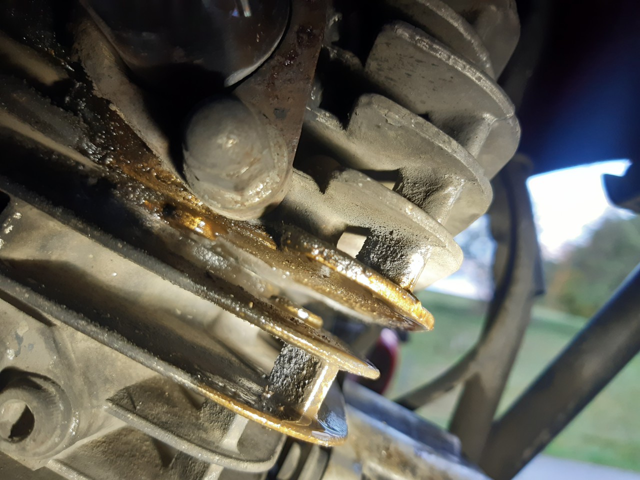

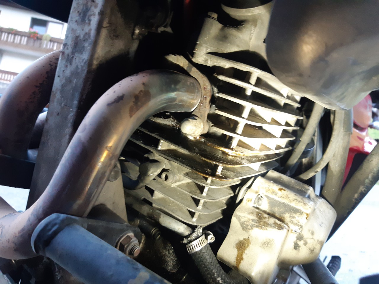

im Anhang 2 Fotos vom Ölverlust,
bezüglich Startverhalten, die Domi springt zu 90 % im warmen Zustand sofort an, aber wenn sie nicht sofort anspringt, dann hilft auch ewiges Starten nichts mehr, ABER beim Anschieben reicht gefühlt eine Kurbelwellenumdrehung und sie läuft sofort weg, also im langsamen Schritttempo bei eingelegten 1. Gang funktioniert das.
Automatische Dekompression?; CDI?...
Schöne Grüße
Hannes
Foto 1 Ölverlust
Foto 1 Ölverlust
Foto 2 Ölverlust
Foto 2 Ölverlust

Zum Ölverlust: Bitte leuchte den Hohlraum um den Kerzenstecker separat aus. Entweder kommt das Öl dort oben aus einer undichten Zylinderkopfdeckeldichtung oder einer von beiden dort liegenden Kipphebelwellenverschraubungen. Wird wahrscheinlich nicht fotografisch festgehalten werden können, weil sehr eng.
Wenn alles zu ölig ist, erstmal gründlich reinigen, alles blank machen, und dann mit einem Indikator versehen wie bereits zuvor beschrieben: Weißes Pulver in den Bereich blasen, also Talkum, Schlemmkreide, zur Not auch Mehl, und dann ein Stück fahren. Dann sieht man, wo es zuerst feucht wird.

habe nach gründlicher Reinigung und einer längeren Fahrt nun den starken Verdacht, dass das Öl aus einem Schrauben gedrückt wird, der senkrecht nach unten in den Motor zeigt und der sich einige Zentimeter vor der Zündkerze befindet, habe ihn wegen schwerer Zugänglichkeit noch nicht versucht nachzuziehen.
Was hat dieser Schrauben für eine Bedeutung?

Die große Schraube vor der Zündkerze ist eine der insgesamt 6 Zylinderkopfschrauben. Aus der kommt garantiert kein Öl. Auch nicht nachziehen, sonst eventuell richtiger Schaden.
Das Öl kann in dem Bereich nur von oben gelaufen kommen. Entweder aus einer der Kipphebelwellen oder aus der Ventildeckeldichtung.
Wie wärs zur Abwechslung mal damit: Nicht raten oder vermuten, sondern gezielt suchen und schauen. Wie man sowas anstellt, wurde weiter oben zur Genüge ausgeführt.
