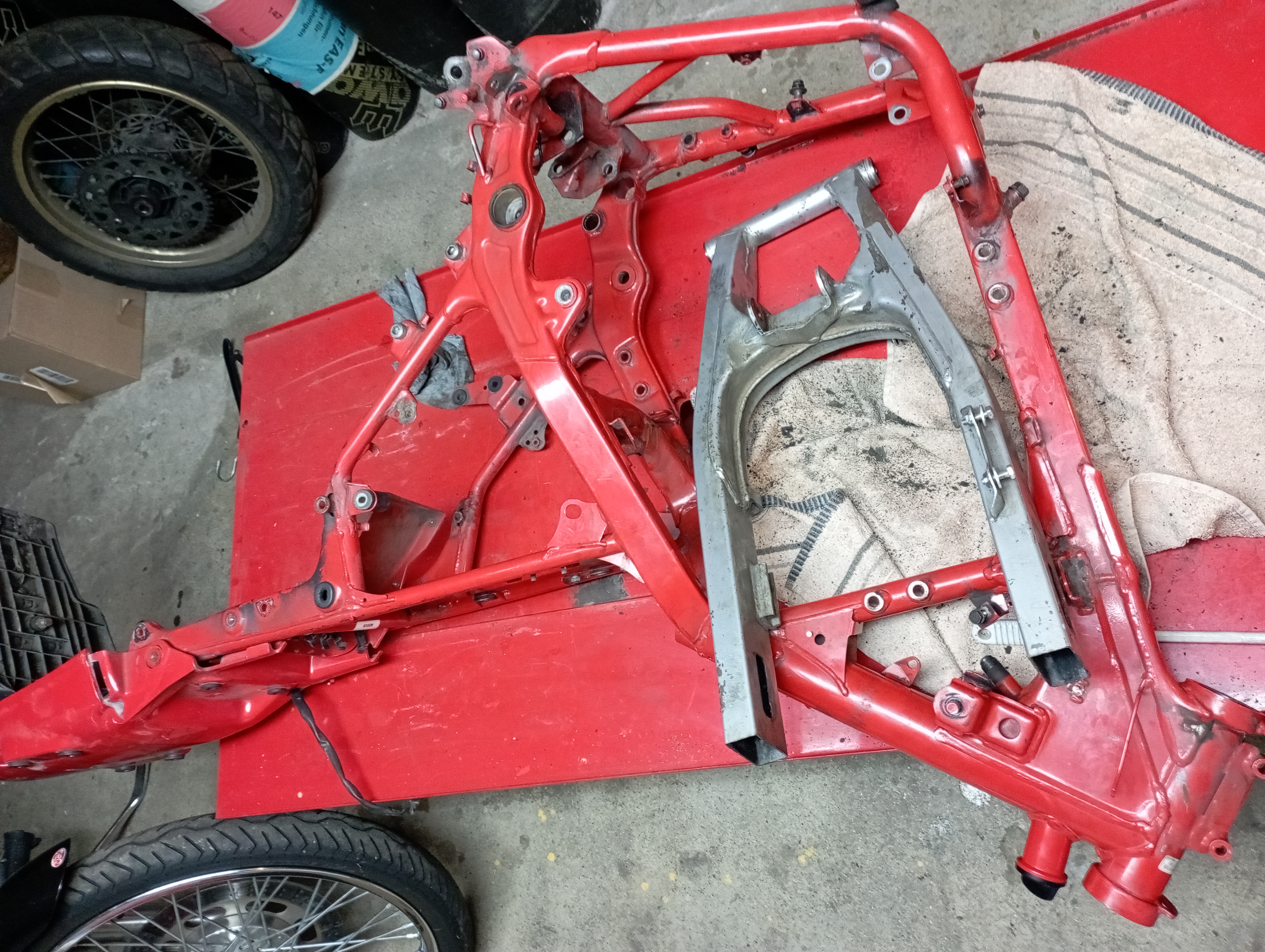

Meine sieht diesen Winter so aus :lol:
Die anderen Mopeds werden in die Garage gestellt und im Frühjahr wieder rausgeschoben. Mit ein bisschen Glück springen sie dann wieder an.
