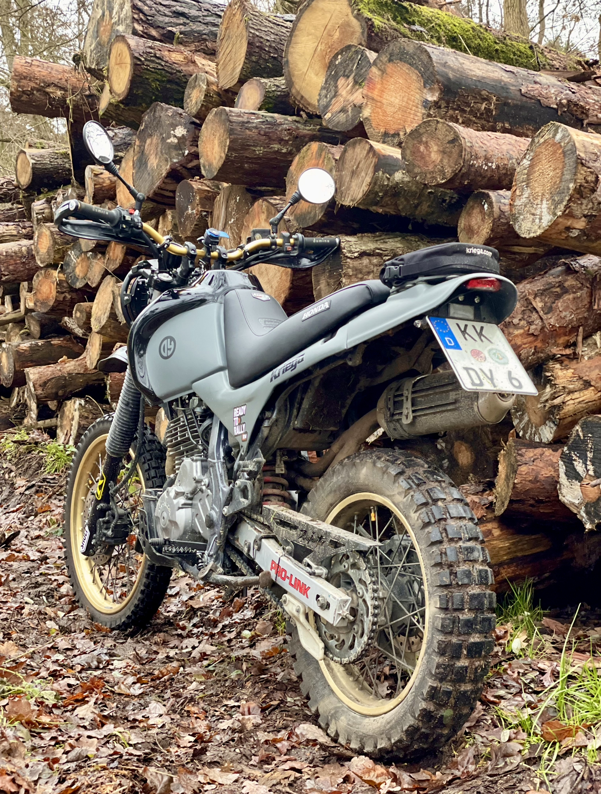

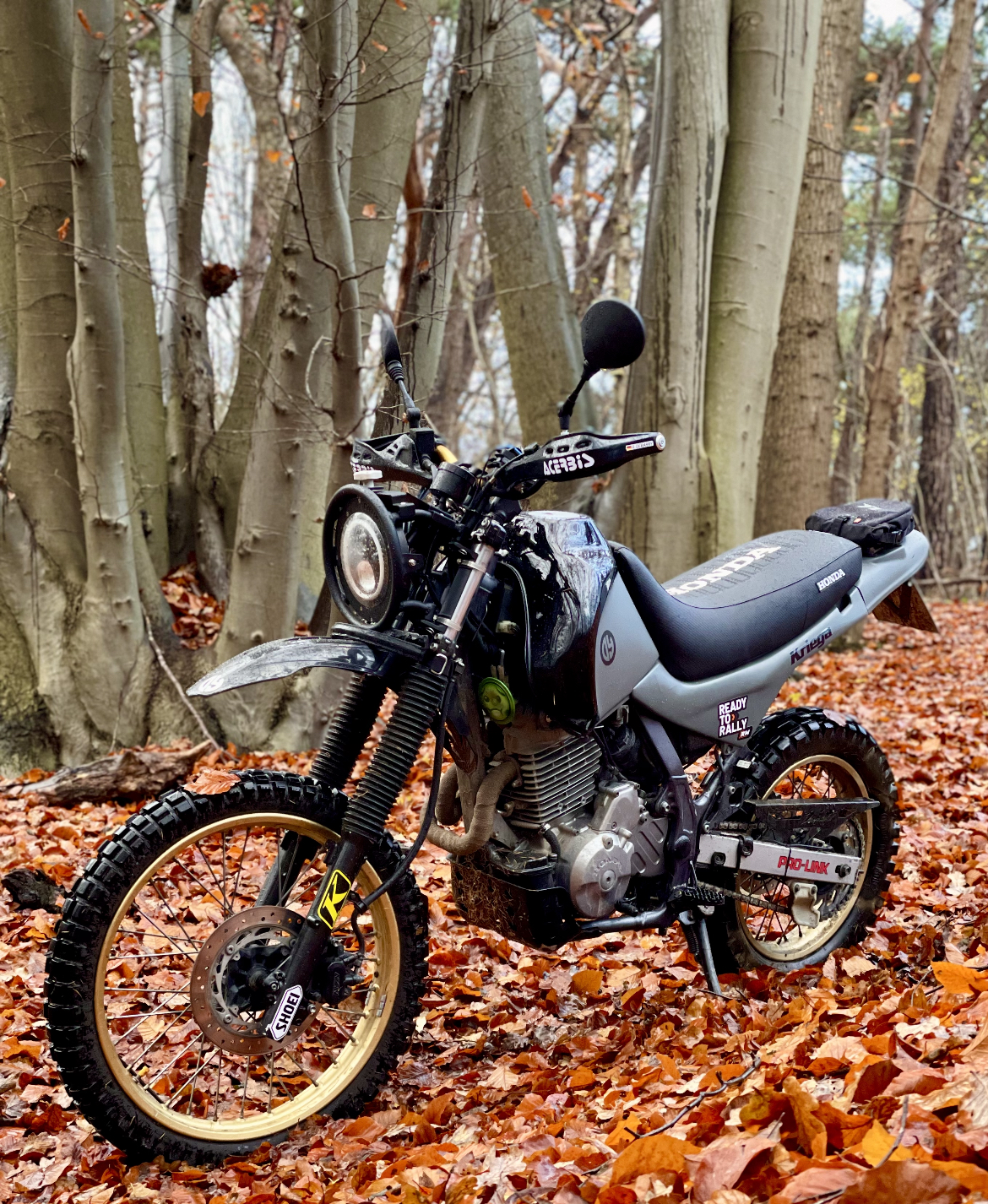

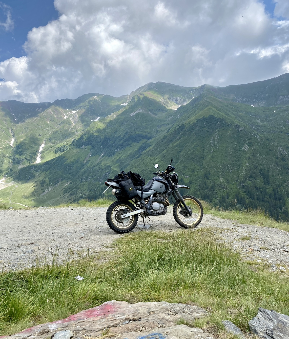

Ich wollte mich kurz vorstellen nachdem ich dieses Forum gefunden habe. Ich heisse Rene und bin Besitzer einer 94er NX. Ich habe die NX, im Februar als Scheunenfund für kleines Geld geschossen. Nach einigen Wartungsarbeiten, Öl, Vergaser reinigen ect. lief sie eigentlich ganz sauber. Ich habe sie dann etwas abgespeckt, da ich ein Motorrad fürs gröbere in Rumänien gesucht habe. Dieses Jahr war die NX zweimal in Rumänien und hat alles zuverlässig abgespult. ( Transfagaras, Transalpina und jeder Menge Off-Road ). Ich hefte mal ein paar Fotos an damit ihr euch ein Bild machen könnt.

Tolle Gegend.

Aber Deine Hupe schaut ein bisschen skeptisch drein.

Kannst du mir einen Tipp geben, wie ich die Halter für die Befestigung vorn über der Fuß raste finde, um die Kriega Gurte zu befestigen?

die gibt es leider (wie fast bei allen Dingen ) nicht von der Stange. Ich habe die Kriega OS-Halteplatte für KTM 690 und Husqvarna 701 genommen. Das untere Loch kannst die weiter verwenden. Oben habe ich dann an der passende Stelle ein neues gebohrt und den Rest sauber abgeschnitten. Die Halterung bekommst du im Kriega-shop.de

Willkommensgruß auch von mir. Schöne Domi. Aber Pass mit deinem Kettenschutz auf.

Warum, was ist damit? Geht der gerne kaputt? Hat zumindest einige Stürze gut überlebtjakobjogger hat geschrieben: Do 9. Dez 2021, 07:21 Willkommensgruß auch von mir. Schöne Domi. Aber Pass mit deinem Kettenschutz auf.
Gruß Rüdiger
- Beiträge: 3103
Re: Kurze Vorstellung
Du hast den mit nur zwei Befestigungspunkten verbaut. Durch das einzylindrige Geschüttel reißt der gerne. Nicht nur bei mir hat der sich dann während der Fahrt verabschiedet und ist von der Kette mitgerissen worden und verkeilte sich dann zwischen Rad und Kotflügel. Ist nochmal bei mir gut gegangen.

Danke für den Hinweis, ich habe alles mit Loctite verschraubt. Meine alte Shovel schmeisst auch immer gerne alles weg, von daher bin ich auch ein gebranntes Kind. Werde es aber im Auge behaltenjakobjogger hat geschrieben: Do 9. Dez 2021, 14:23 Du hast den mit nur zwei Befestigungspunkten verbaut. Durch das einzylindrige Geschüttel reißt der gerne. Nicht nur bei mir hat der sich dann während der Fahrt verabschiedet und ist von der Kette mitgerissen worden und verkeilte sich dann zwischen Rad und Kotflügel. Ist nochmal bei mir gut gegangen.
- Beiträge: 3103
Nene, nicht die Schrauben fliegen weg sondern das Blech reißt. Da nützt Loctite auch nix.

Sag mal könntest du mir etwas zu deinem Auspuffumbau erzählen.
Bin nämlich auch auf der Suche nach einem Endtopf hinten, wie hast du es gelöst, was ist das für eine Tröte hinten und woher stamm der 2-1 Auspuffkrümmeradapter. Eigenbau?
Vom TÜV gesegnet ?#
Vom TÜV gesegnet ?#
Filip
ich habe den Auspuff (TK Turbokit) mit hinterem Krümmer gekauft. Hier der Link, https://www.motorsportgoetz.com/Auspuff ... 96-mit-ABE
Mir gefällt im Augenblick der Verlauf am Ende noch nicht ganz, ich denke da werde ich auf jeden Fall noch nacharbeiten. Ansonsten mag ich die schmalle Form.

Darf man fragen was das für ein Scheinwerfer ist?

das ist ein Cyclops Rally Light. Ich habe es auf LED umgebaut um eine EG Nummer zu haben und für eine bessere Lichtausbeute
